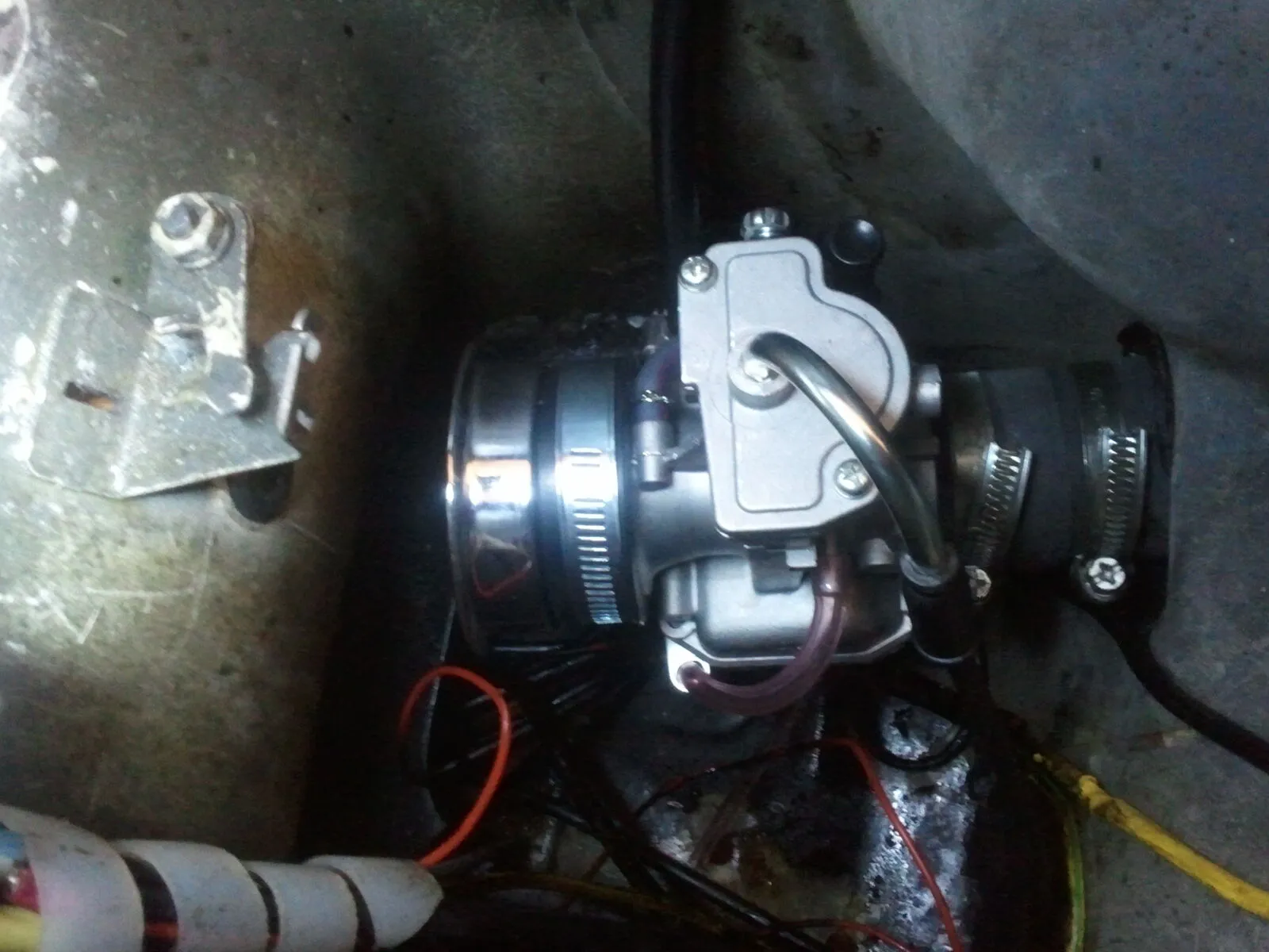

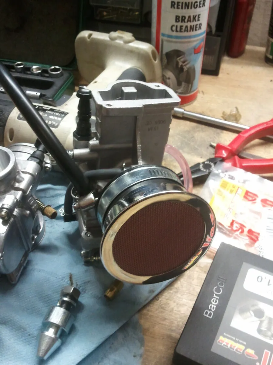

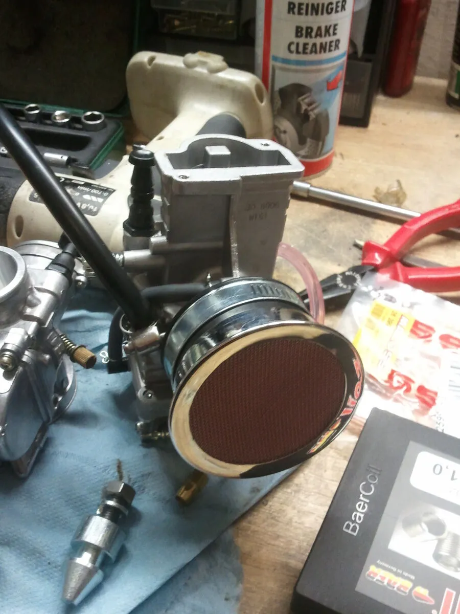

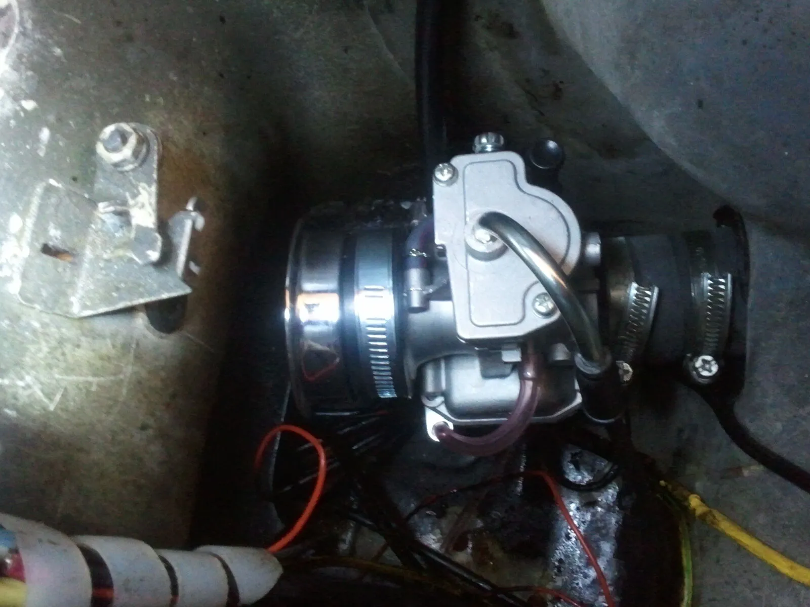

    Heute neues Gasseil verbaut, LuFi angebracht, mit Baercoil nen M6 Einsatz in den Vergaserdeckel gemacht und den Gaszugbogen verbaut. Ez hat das alles Hand und Fuß.

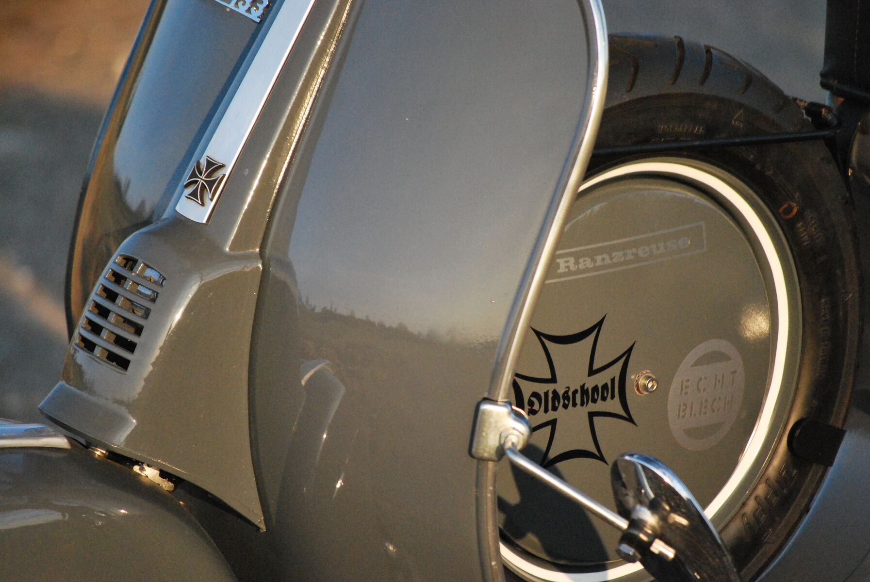

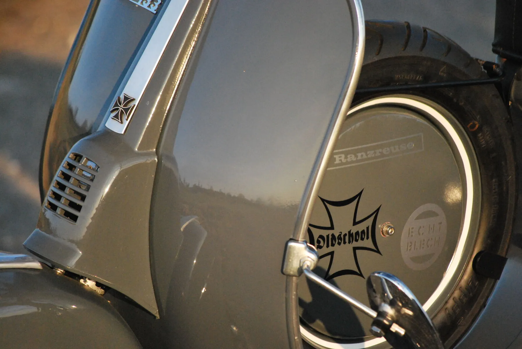

  • Mal ne Frage zwischendurch, wieviel Platz is denn zwischen deinen Mooncaps am Ersatzrad und würde da ne Batterie reinpassen ?
    Ist das die Version die zentral mit ner Schraube fixiert wird ? Und wie sehr wackelt das Ding während der Fahrt ?
    Ich mess mal wieviel Tiefe die Caps haben. Die Caps werden mit einer Schraube verschraubt (siehe Bild)
    also denk ich dass es schwierig wird mit ner Batterie, dazu kommt noch wie man da verkabeln will.
    Der Ersatzradhalter wackelt beim Fahren überhaupt nicht. is am Mitteltunnel und oben unter der Sitzbank verschraubt

  • Nun spiel ich mich schon einige Stunden mit meinem Mikuni TMX 30 (die dumme Sau).
    Wunder mich als ich von 290er HD bis runter zur 230er einfach nix ändert... siehe da, wahrscheinlich hab ich das Problem gefunden. Mir vibrierts die Gemischeinstellschraube immer raus, jedes mal auf ein-einhalb Umdrehung gedreht. Nach 500m Probefahrt (welche immer schrecklich war) min. 4-5 Umdrehungen draussen. Und einmal fiel sie sogar ganz raus.
    So kann des ja nie was mit dem Abstimmen werden. :-8
    Die Lösung die mich auch hoffentlich weiter bringt ist Loctide Schraubenfest (des schwache).
