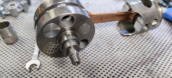

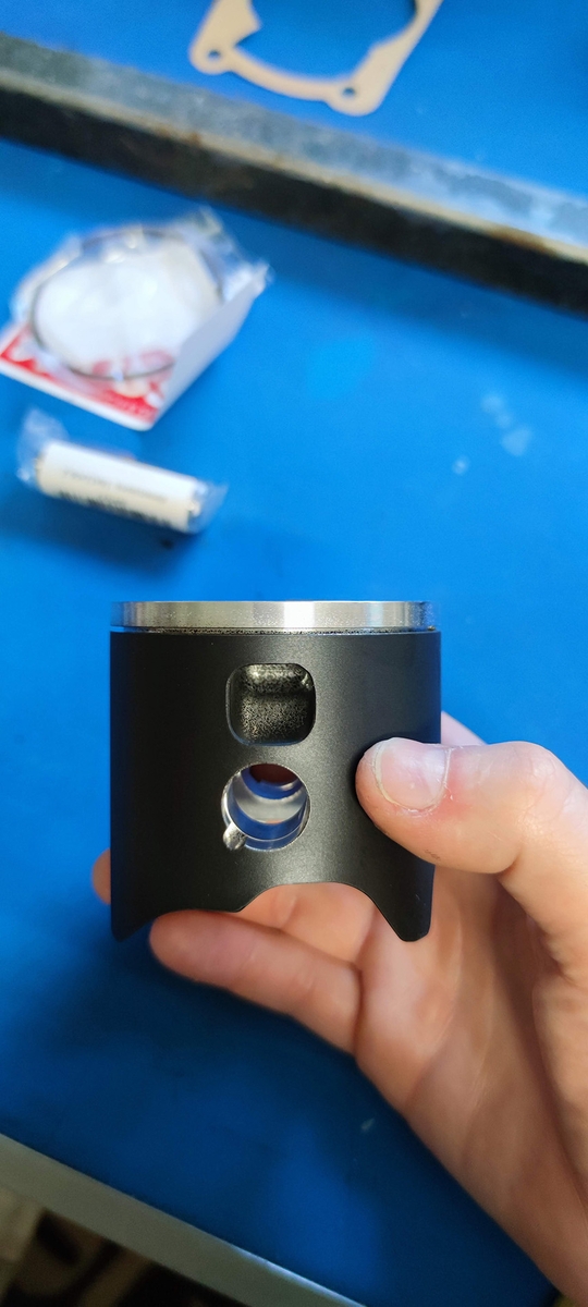

    Foto mache ich heute nach der Frühschicht mal.
    Fürs Laufspiel habe ich leider noch kein passendes Messgerät (Innenmessuhr und Bügelmessschraube).
    Kann lediglich nur mit dem Messschieber dienen.

    Muss nicht aufs Tausendstel, ist nur interessehalber, Laufspiel ist bei Schmiedekolben immer ziemlich groß…

    Hoffe das passt so mit dem Messen

    Ja danke, der ist von dem Maß ähnlicher wie die Wettbewerbskolben, die extreme „Trompetenform“ läßt da oben mehr Hitze zu, gibt es da auch ne Empfehlung die Kolbenringe turnusmäßig zu wechseln? Dein Motor wird richtig Drücken, freu mich auf die Kurve…

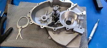

    Überströmer und Nebenwelle sind angepasst 2-) . Mit dem neuen Pferdfräser für Aluminium geht das nun Ruckzuck.

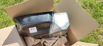

    Auch der Tank von KR-Automation kam an. War zwar recht tricky den zu verbauen zwecks Benzinhahnstange und Schlauch, aber letztendlich doch geschafft. Hat 7,4 L Volumen. Vlt komm ich dann endlich mal wieder 100km mit einer Tankfüllung :-4 . Zusätzlich noch alles gegen den "Lärm" gedämmt. Man wird halt doch älter :-5

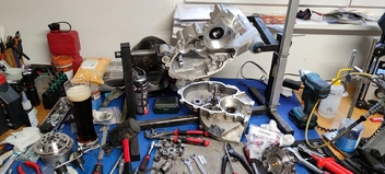

    So, nun wird der Weg zum 244er eingeleitet.
    Mir hats auf der diesjährigen Tour zum Schliersee und zurück nach über 300km, hätte noch 140km nach Hause gehabt, den Halbmondkeil vom kleinen Primärritzel abgeschert. Tag davor war noch "ballern" am Sudelfeldpass angesagt.
    Beim heimfahren hatte ich an der Tankstelle vergessen den Benzinhahn auf zu machen, dadurch ging er aus und ich wollte im Rollbetrieb noch auf Reserve gehen. Das hat der Keil in dem Moment nicht ganz vertragen, ich wäre beinahe vorne über den Lenker gefallen, danach wars das mt Kraftschluss.....
    Motor ist schon draussen und fast komplett zerlegt. Bin froh dass es "nur" der Halbmondkeil war, aber leider muss ich dafür trotzdem spalten.

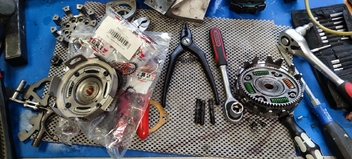

    So sieht das ganze mit dem abgescherten Keil aus. Mutter ging verdächtig leicht auf. Somit wunderts mich nicht dass dort die Kraft nicht mehr Schlüssig war.
    Die neue DRT Übersetzung kommt zugleich rein.
    Wer die Ordnung liebt ist nur zu faul zu suchen :-4 . Hab aber wieder aufgeräumt, so machte das Schrauben keinen Spaß.

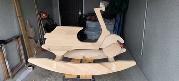

    Nebenbei arbeite ich mit meiner Frau noch an der Holzvespaschaukel. Dauert auch länger als gedacht, und diese muss in 6 Tagen zu seinem ersten Geburtstag fertig werden. Wo ist nur die Zeit hin =O

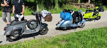

    Bin mitm Kumpel zum Gardasee zum rum ballern gefahren. Leider hat's mir aber bei der Abfahrt des Tremalzopass irgendwas an der Zündung zerstört. Keinen Funken mehr :-1.
    Zumindest war's beim Hochfahren lustig, auch wenn mit Regen. ( Kleiner Ausschnitt ). Video muss erst bei Zeit "gebaut" werden.
    Externer Inhalt youtu.be

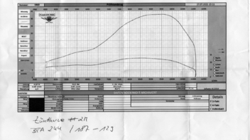

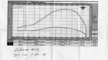

    Heute habe ich es nach der Gardaseetour geschafft auf den Prüfstand zu fahren.
    1. Lauf Zündkurve 2m / 42.9PS und 33.9NM
    2. Lauf Zündkurve 2r / 44.5PS und 37NM

    das diagramm ist im video etwas unscharf zu sehen - hast du nochmal n scharfes bild davon?
    und: wenn du den am prüfstand abfährst: hinten 3,5 bar rein und hinten RUNTER schnallen! du kriegst mit den meisten reifen-rollen kombinationen bei den leistungen schlupf, der ein gutes diagramm einfach mal direkt kaputt macht.

    Hab beide mal ein gescannt... warum auch immer das Teil in schwarz weiß ist (drecks Epson)
    Einmal die Straßen Zündkurve
    Und einmal die Jucks und Dollerei Kurve.
