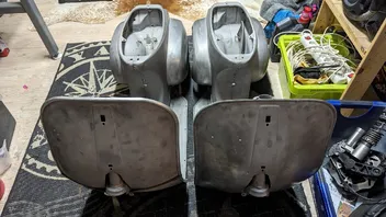

    Heute habe ich die Guten vom Strahler geholt und zum Karosseriebauer gefahren.
    Es wird ein Rundumsorglospaket gemacht. Löcher zugeschweißt, Seitenbacken repariert, versteift und verbreitert und danach ausgedengelt und verzinnt soweit es geht. Damit so wenig wie möglich Spachtelmasse drauf muss... Beim Preis musste ich natürlich sauber schlucken, aber gut hilft ja nix :-4
    Wird aber bis Ende Januar mitte Februar dauern. Gut Ding will Weile.

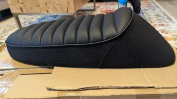

    Auch die Sitzbank ist zurück gekommen. Saubere Sache, ohne Schnickschnack.

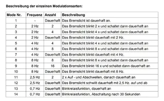

    Zudem habe ich mir noch ein Brake2Flash Modul geordert und mal getestet.
    Dies kann man "programmieren" wie es beim Bremsen aufleuchten soll. Aktuell ist 4x Blinken in 2hz und dann dauerhaft leuchten.
    Gibt verschiedene Modi:
    Leider darf man dies wohl wieder nicht in Deutschland fahren, aber ein nice to have... ich steh auf so ein Technikshit

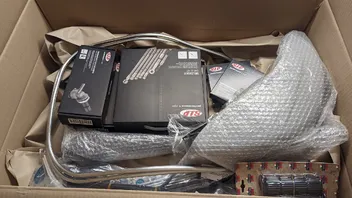

    mal wieder was zum spielen aus Italien geliefert bekommen. Italkast Scheinwerfer.
    Leider mit dem E9 Prüfzeichen, somit nicht in D zugelassen. Da bräuchte man die E1 soweit ich das verstanden habe...

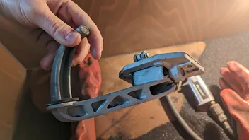

    Was man nicht alles auf Thingiverse findet zum 3D Drucken. Vorlage für die TPH Bremspumpe. Gleich mal ausgedruckt und aus Edelstahl geflext... an die Feinheiten gehts noch ran.

    Hab heute ein Rückmeldung meiner Vespa vom Karosseriebauer bekommen. Diese ist schon fertig. Nun macht er die vom Kumpel, dann kann ich beide abholen....
    Seitenbacken jeweils 10mm verbreitert, Sicke Seitenback verstärkt und diverse Ausbesserungsarbeiten erledigt.

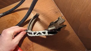

    Für den Vergaser habe ich mir Dichtungen für den Deckel machen lassen. Die gehen dann in den OnlineShop vom Kollegen Gaeskits.

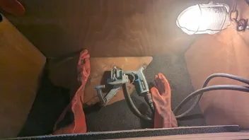

    Dann habe ich nach 5 Jahren das erste mal die DIY Sandstrahlbox (welche mir meine Frau gebaut und zum damaligen Geburtstag geschenkt hat) ausprobiert.
    Damit habe ich von beiden Projekten die Bremspedale gestrahlt. Beim Kumpel war noch Lack von der "professionellen Lackierung" drauf. Bei mir nur Jahrzente alter Schmodder. Zuvor wurde beide im Teilewäscher gereinigt.
    Jetzt heisst es immer noch "warten auf den Lackierer".
