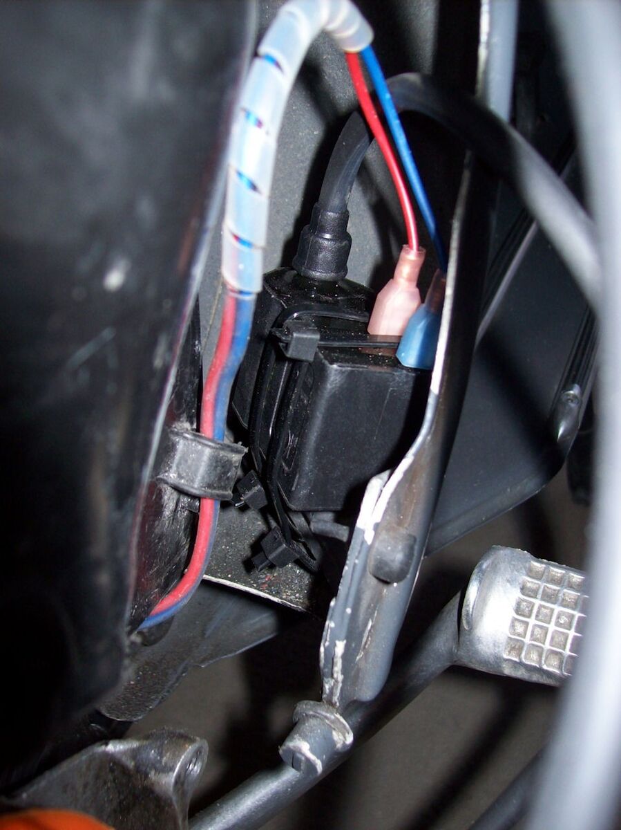

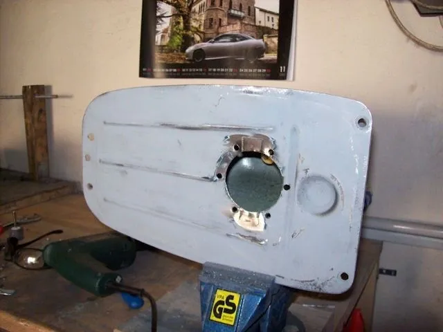

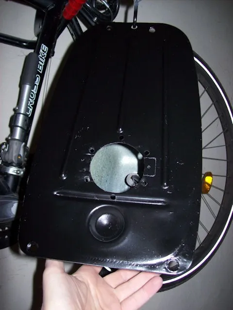

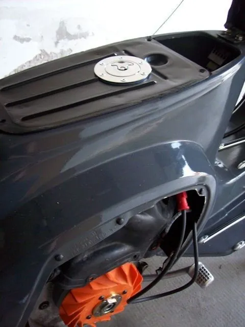

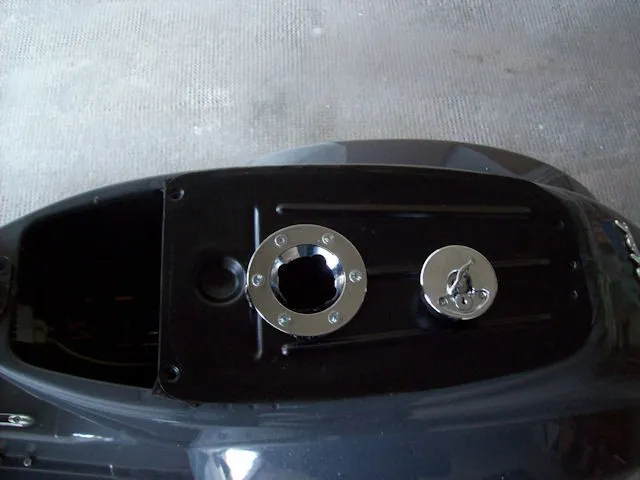

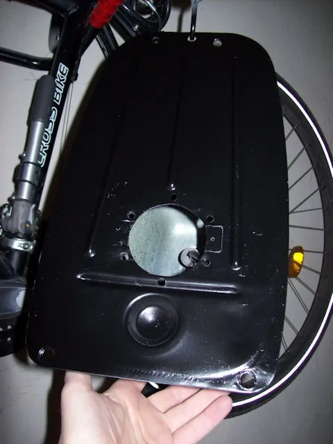

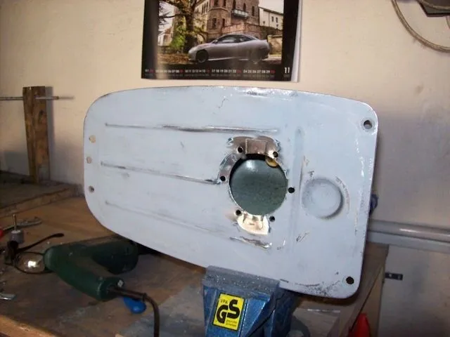

    Da mein Elektriker-Kumpel erst morgen Zeit hat, habe ich mich (nachdem der Tankstutzen kam) an den Tank gemacht.
    Da ja aufgrund meiner Sitzbank-Konstruktion nun der originale Tankstutzen zu hoch war, flog der raus und es kam ein verschraubbarer entlüftender Einfüllstutzen rein. Mit Dichtung und Karosseriemasse abgedichtet.

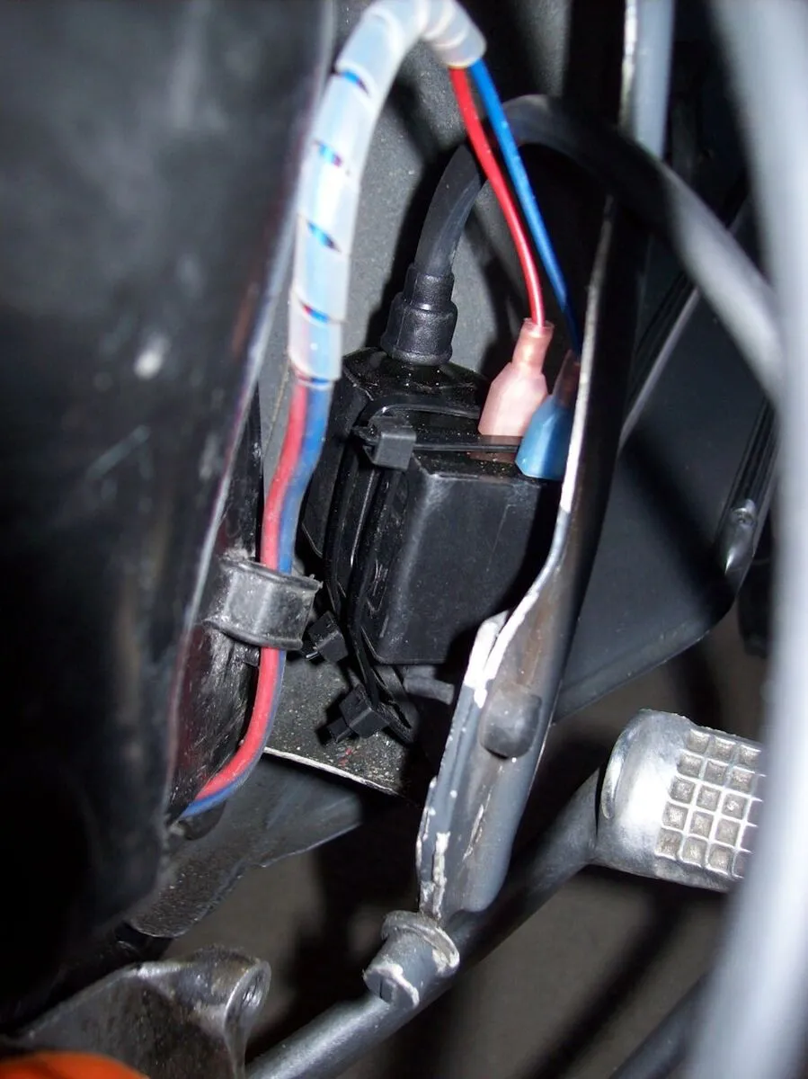

    Und hier die CDI. Hat keine Masse

    Moin Moin
    schick siehts aus mitm TankDeckel....
    hatte das gleiche vor.... kanns sein dass du den aus ebay hast?? "Tankdeckel flugzeug ähnlich" ????
    dann weiß ich wer mich überboten hat :D
    mfg
    tommy

    Zitat von 2mazz
    Moin Moin
    mfg
    tommy

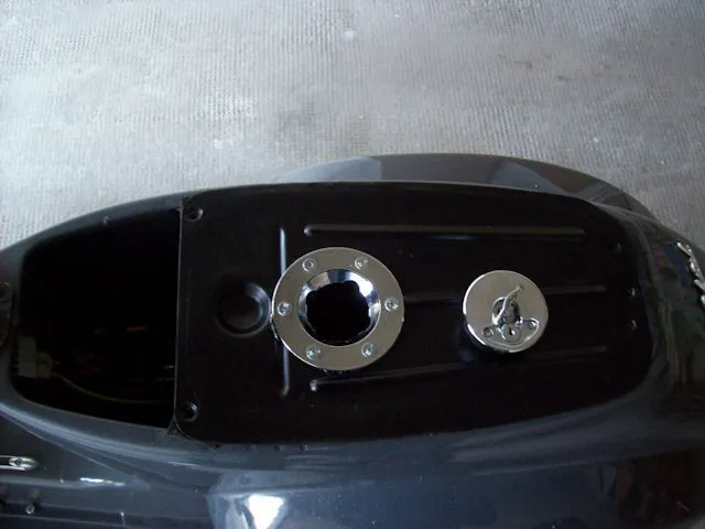

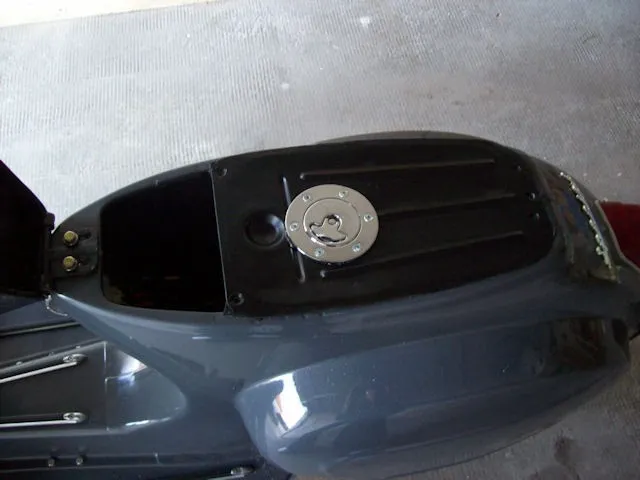

    nein nix Ebay, da dort die alle nicht entlüftend, oder Schraubbar sind. Hab bei B&L Motorparts angefragt, und die haben mir dann einen passenden geschickt

    Kommt mir bekannt vor mit dem Tankdeckel :D
    Sieht gut aus, vor allem gefällt mir das der Verschluss komplett rausgenommen werden kann. Bei mir ist der Verschluss auf einer Seite angeschlagen und wird seitlich aufgeklappt. Ist deine Sitzbank so flach oder willst du den Deckel in der Bank versenken?
    Guckst du v50 136er malle / pk-gabel + grimeca / franz auspuff / 32mm ass / ersatzradhalter a´la ss / motoscope mini usw.
    sitzbank ist nun vom gestell her so flach geworden dass der originale nicht mehr gepasst hat.

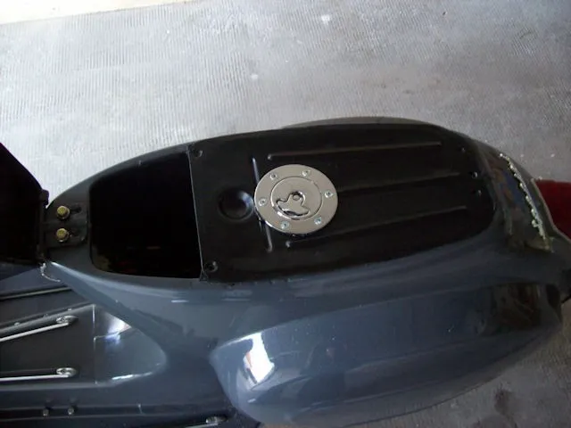

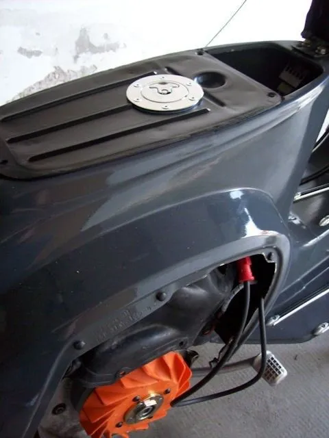

    Licht ist da und Funke auch. Man sollte halt nen [lexicon='Schaltplan',''][/lexicon] ganz lesen, und sich nicht auf sein gefährliches Halbwissen verlassen. ;)
    Zündung wird dann eingestellt wenns wärmer wird, war heute erbärmlich kalt draussen :thumbdown:
    Tank habe ich nun von innen komplett gereinigt, sowie auch den Benzinhahn. Nun hat das alles "Hand und Fuß" 8)

    Achso, also willst du den Tankdeckel unter der Sitzbank belassen, ist also quasi nur eine Lösung damit das ganze flacher baut ?! Der sieht doch viel zu gut aus um ihn zu verstecken
    Bei mir passte der originale Tankdeckel ja auch nicht mehr, bzw. die Verschluss-Schraube baute zu hoch.
    Ja war ne Lösung zum flacher bauen. Ach der darf sich da schon drunter verstecken. Ist wie ne Schatulle mit Schmuck die man öffnet. Da kommt dann der "aaahhhh" effekt.
