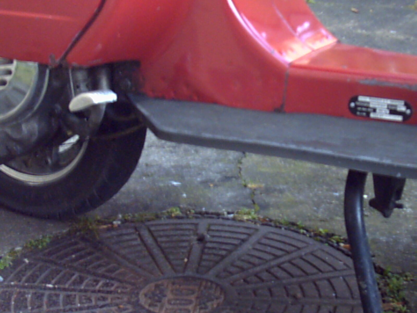

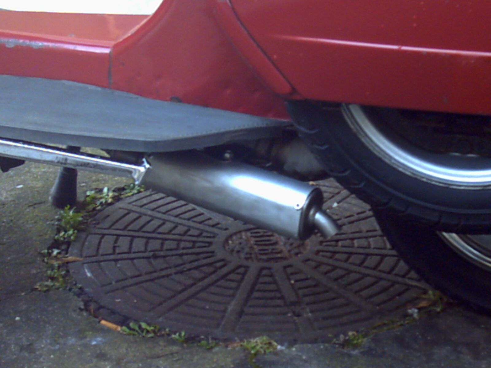

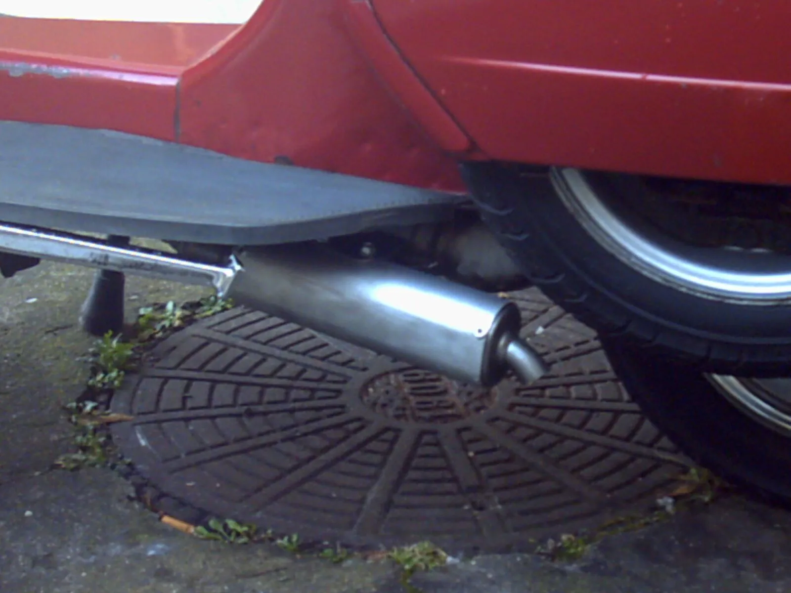

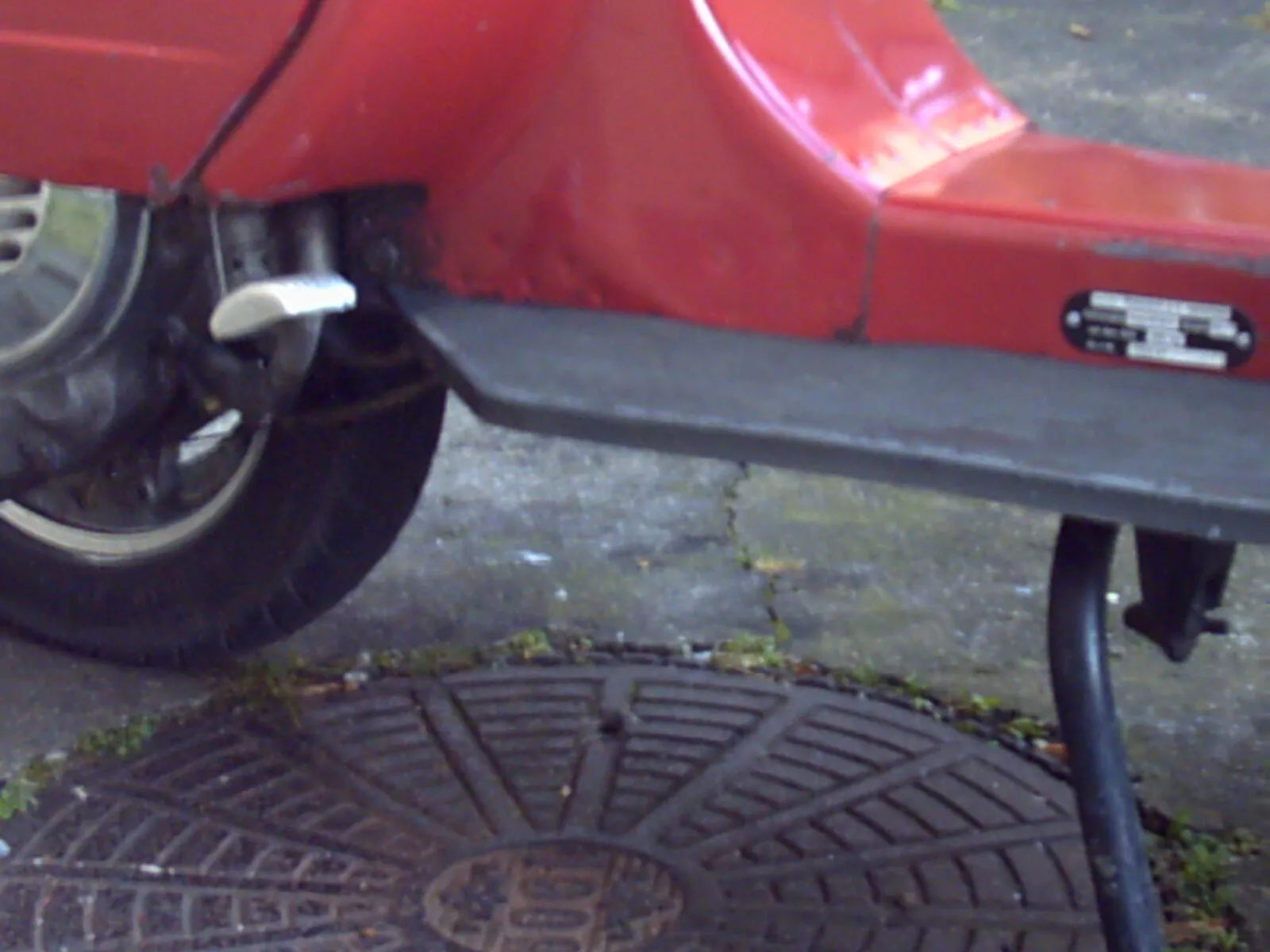

  • gaugel
    1,995
    359
    Stuttgart
    PK 50XL Bj.87
    • November 18, 2006 at 22:29
    Hallo Benores!
    Habe heute alles erledigt, auch die Bilder. Wie man erkennen kann, ist der Auspuff Ersatzrad-tauglich. Dazu muß man vorher den Schalldämpfer abschrauben(kein großes Ding), da sonst das Ersatzrad nicht vorbeigeht!
    Am Schalldämpfer ist eigentlich ein Schriftzug drauf, den habe ich aber lieber abgeschliffen, da mir das dann zu auffällig kam.
    Mfg, Gaugel.
      • 152.04 kB
      • 418
      • 148.38 kB
      • 383

  • Moskito
    13,819
    2,704
    Dortmund
    Vespa PK 50 XL II
    • November 19, 2006 at 12:22
    Muss dafür eignetlich der Zylinder um 180° gedreht werden, damit der Leo passt ?
  • Benores
    1,665
    321
    Bonn
    PX 80 @135ccm/PK 50 S Lusso/2x PK 50 XL2
    • November 19, 2006 at 13:12
    ich hoffe und denke ma net..... 8o
    aber wissen tue ich das net!
    gruß
    benores
  • gaugel
    1,995
    359
    Stuttgart
    PK 50XL Bj.87
    • November 20, 2006 at 15:10
    Nein, der Zylinder muß nicht gedreht werden!
    gruß, gaugel.
  • gaugel
    1,995
    359
    Stuttgart
    PK 50XL Bj.87
    • November 20, 2006 at 18:33
    Ich nochmal.
    Mußte vorher nochmal an der vespa rumdoktern zwecks dem blöden Filzring!
    Wenn die Vespa aufgebockt ist, geht das Ersatzrad rauf unter runter ohne das der Schalldämpfer abgenommen werden muß!
    gruß gaugel.
