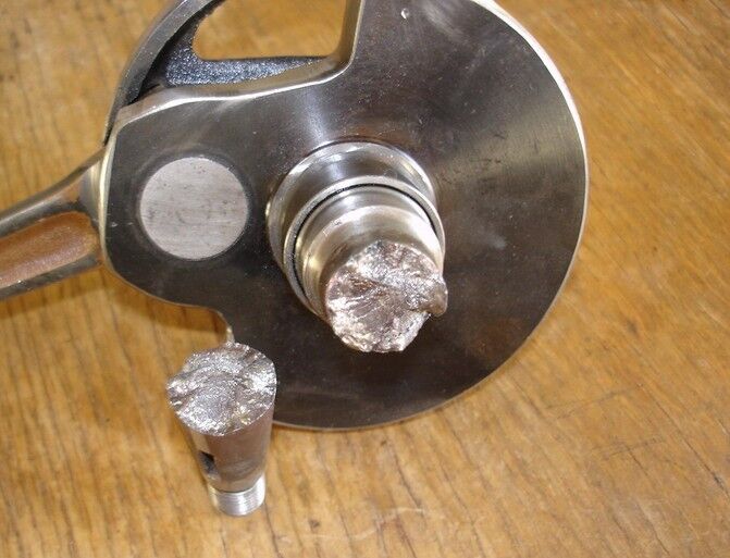

    Ich werfe mal eine frage ein, WIE KANN SOWAS PASSIEREN ?
  • Fettkimme
    DER Vorbesitzer
    16,842
    3,352
    • November 17, 2006 at 11:41
    Du meinst sowas wie im Anhang?
    Gute Frage,ich tippe mal auf nen Ermüdungsbruch aufgrund von minderwertigem Material.
    Ist Anfang dieser Sasion passiert und da bin ich nicht der einzige dem das mit ner Mazzefuck LHW passiert ist.
    Wir vermuten das mal wieder ne Charge schlechtes Material im Umlauf ist.
    War vor 5-6 jahren schon mal so das reihenweise die Mazzefuck abgekackt sind.
    Doch bei unschlagbaren 95€ Anschaffungspreis hab ich jetzt wieder (seit 9000 Km) ne Mazzufuck drinn.

    Wird sowas auch nicht von unwuchten ausgelöst ?
  • Fettkimme
    DER Vorbesitzer
    16,842
    3,352
    • November 17, 2006 at 12:01
    Da hast du natürlich recht.
    Die gezeigte LHW ist stangenware wie man am vorhandenen Bügel sieht.
    Wenn es eine meiner gelippten,membranoptimierte,geflexte Wellen erwischt hätte läge der Gedanke nah.
    Aber so????Immer neue Lager beim Einbau.
    Das Lüra ist nen Elestart ohne Kranz und läuft seit dem ohne Probs auf der neuen Welle.
    Da muß ein schon vorhandener Gußfehler oder so sich im Betrieb (digitale fahrweise) zum Ermüdungsbruch entwickelt haben
