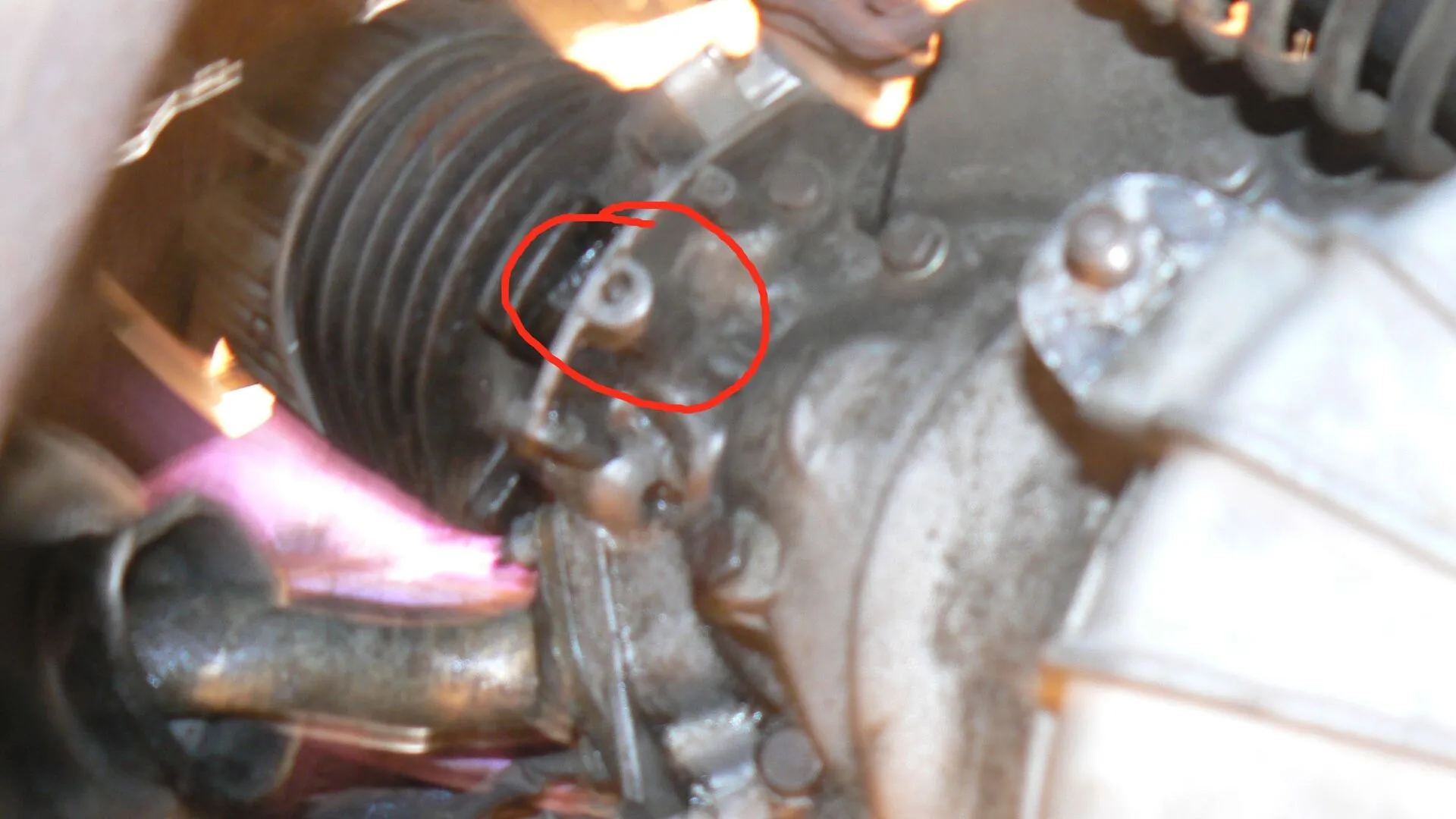

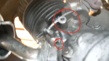

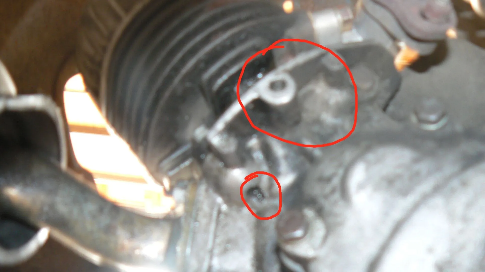

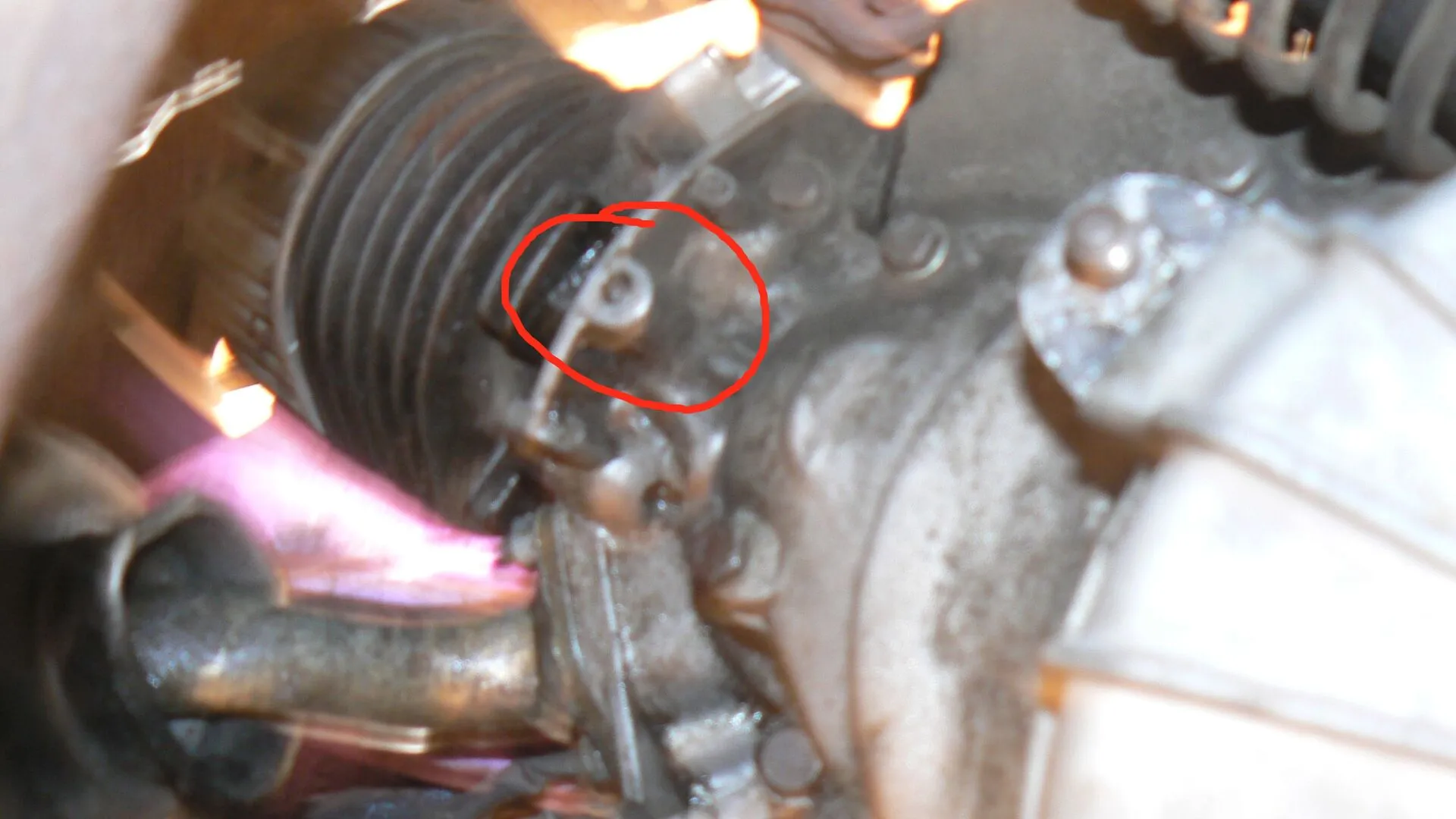

    Hallo, wollte fragen ob das Loch mit Gewinde (siehe Bild) offen sein darf?
    Habe schon wieder das Problem, dass er ölt. Kommt entweder vom Zylinderfuß oder irg. wo anders, vielleicht ja aus diesem Loch.
    mfg gabiracer92

    sollte eigentlich nicht daher kommen, das ist nur ein gewinde um die Plastikhutze zu verschrauben (ich hoffe doch du hast so eine?!).

    Aus dem Loch kommt sicher kein Öl, da es keinerlei Verbindung zum Motorinneren hat.
    Daran wird die Zylinderhaube verschraubt, was man aber aus Gründen der Wartungsfreundlichkeit unterlassen sollte, weil man ansonsten jedesmal das Hinterrad und je nach Auspuff auch diesen demontieren muss, wenn man mal die Zylinderhaube abnehmen möchte. Die 3 Befestigungsschrauben auf der anderen Seite der Haube reichen völlig aus.

    So eine Plastikabdeckung habe ich schon, sonst kühlt er ja nicht.
    Wieso kommt von der Zylinderfußdichtung dann Öl raus, habe schon andere gebrauchte Dichtung reingemacht, eingeschmiert,
    war paar Tage dicht.
    Jetzt ölt er wieder. KA wie ich das dicht bekomm.
    mfg gabi92

    Mach den Block mal sauber und guck dann wo genau das Öl herkommt.
