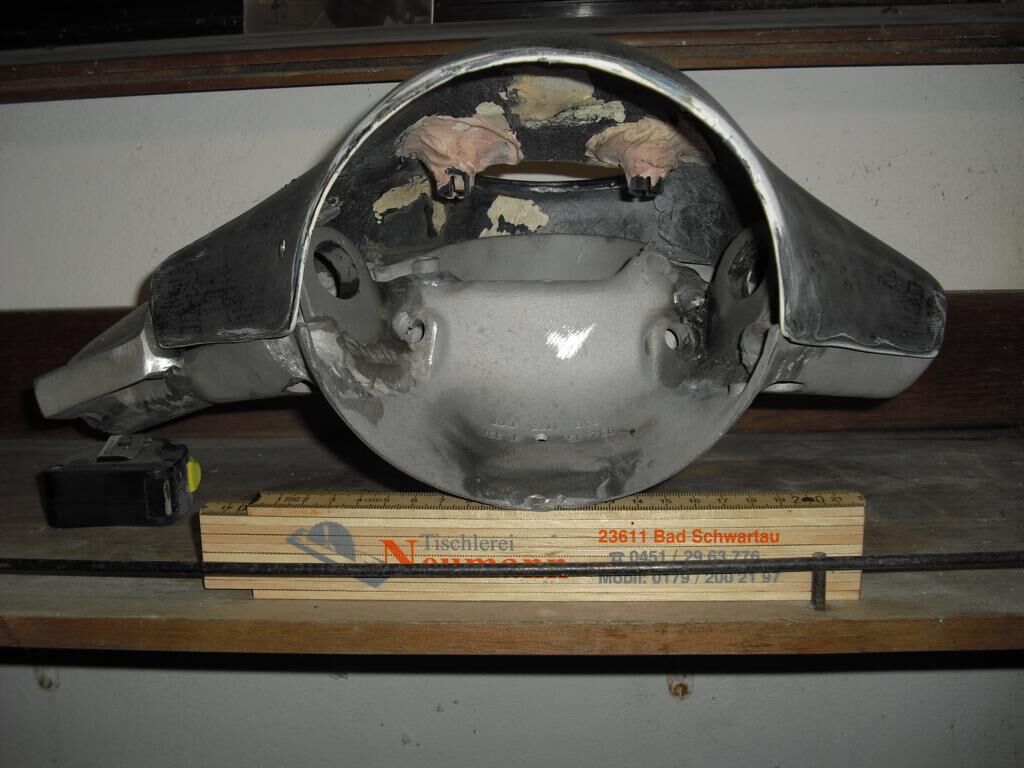

Kunststoffhammer.
Von innen mit nem Fön den Lack anwärmen damit er nicht so schnell reißt...
Bastis Quattrini Projekt: Atom "Bilder"
Basti_MRC -
October 13, 2008 at 20:07
Anwärmen richtig,bin davon ausgegangen das der Hobel erst noch gelackt wird.So was macht man ja vor dem lacken.
wird vorher gmacht!! denn bekommt er ein paar schläge mit dem kunststoffüberzeuger!

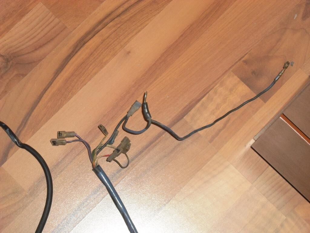

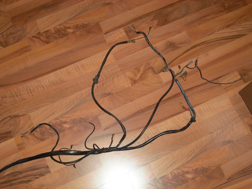

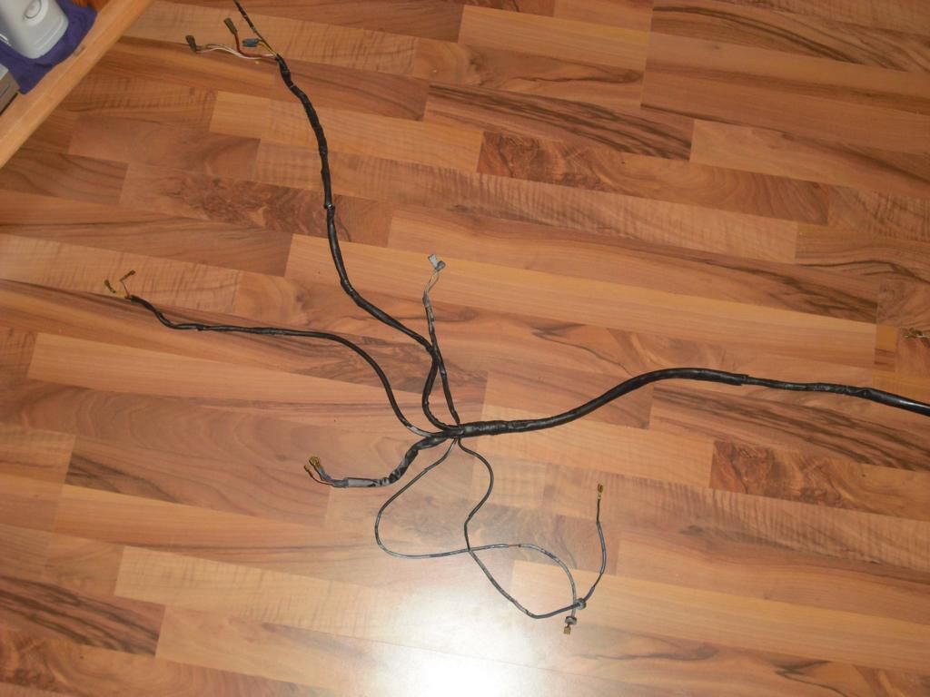

so nun hab ich mein kabelbum neu isoliert und durch gemessen alles i.o.
mein schaltplan stimmt nicht überein mit dem zündschloss!
hier mal die bilder!
hat jemand ein guten schaltplan den er hochladen kann !?
px alt mit batterie
Was stimmt an dem Schaltplan nicht? Meinst Du, weil die 2 fehlt, oder hast Du andere Farben im Kabelbaum?
die zahlen anordnung vom schloss und schaltplan stimmt nicht! !
ich denk mal dieser teil kommt ans schloss?!
Ich hab ja von Elektrik keine Ahnung, aber das sieht mir eher nach CDI aus.
und wenn! mir ist es nur wichtig klarheit zu bekommen!
ich denk mal dieser teil kommt ans schloss?!Kommt an den Gleichrichter wenn ich die Kabelfarben auf deinem Foto richtig erkenne.
2 x Lila
1 x Gelb
1 x Weiß
1 x Schwarz mit 1 x Ringöse für Masse am Gleichrichter und 1 x Ringöse Karosserie -
Du hast Recht, hab da echt Grün gesehen, stimmt aber nicht. Ist das Stück am Gleichrichter.

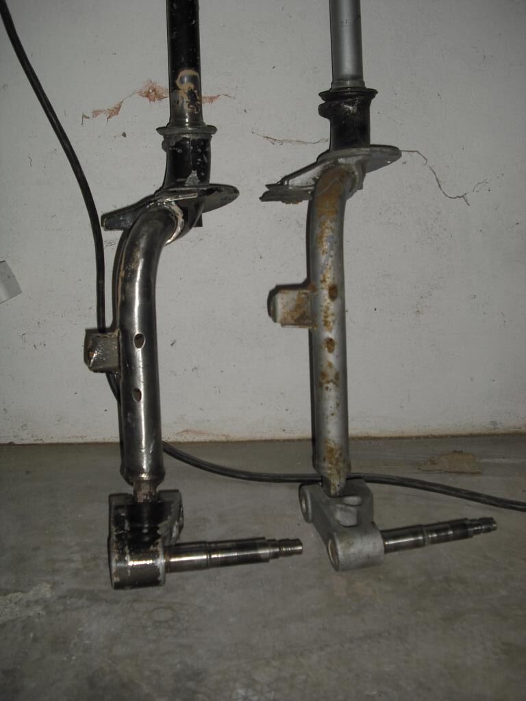

die sendungs bestätigungs email von sip war heut im briefkasten bei aol(teurer spass)warum fehlt in der einen gabel ein stück?
und der neue drop ist da! olè
Sieht gut aus......wie hast du die Abdeckung des Drop den jetzt hin bekommen??????
garnicht! in anderer drop der von B-N-O`s garage nachgearbeitet wurde! also mal wieder höchste qualität
Haste die Gabel gebraucht gekauft? Sieht mir aus als wäre die auf V50 gekürzt
wurde absichtlich für ein pk dämpfer gekürzt! es fehlen 3,5cm
Das hat der Basti fein gemacht!
war ich nicht war der B-N-O der hat das aber wirklich sehr schön gemacht!
