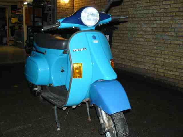

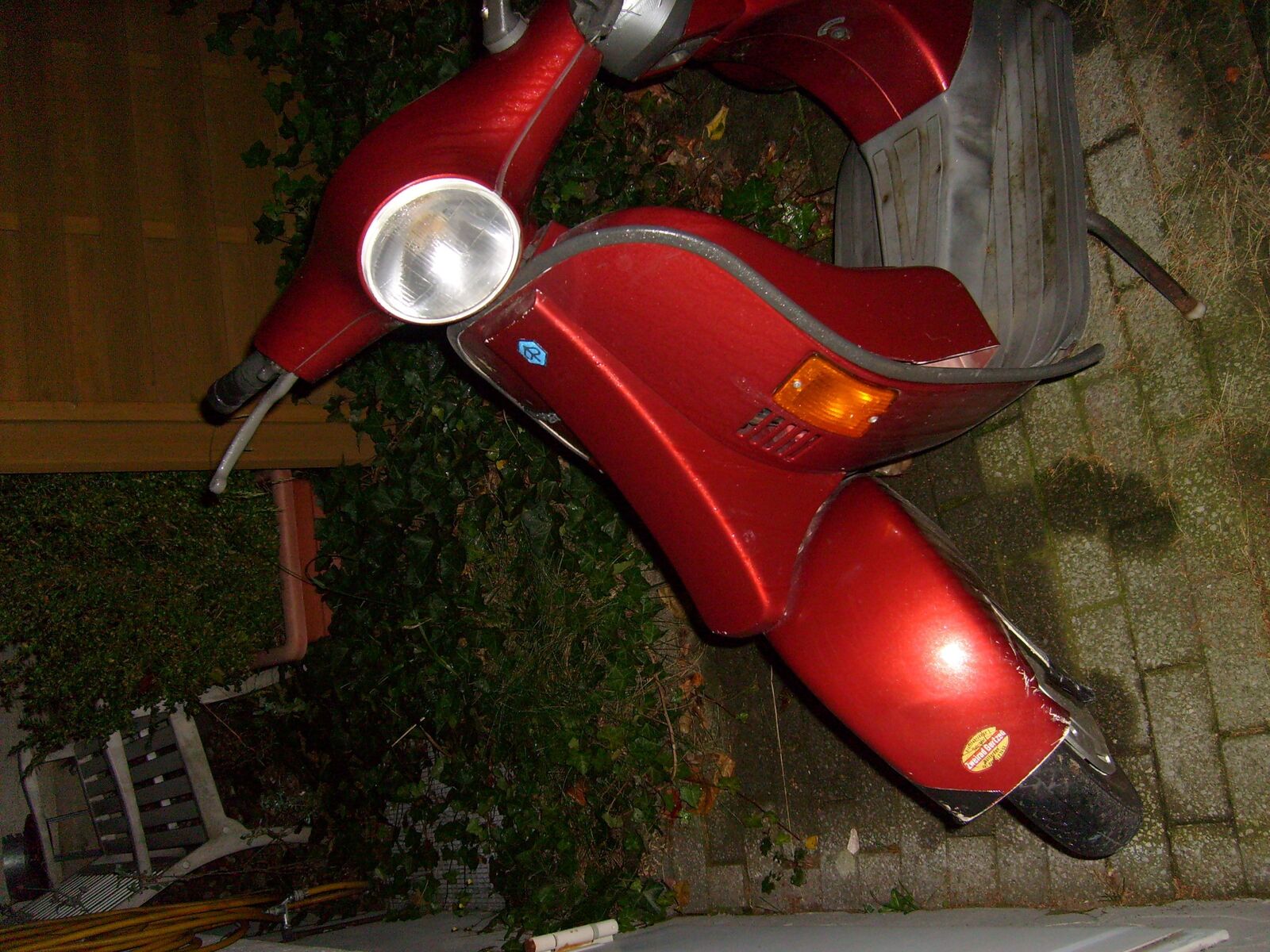

    • November 5, 2008 at 21:42

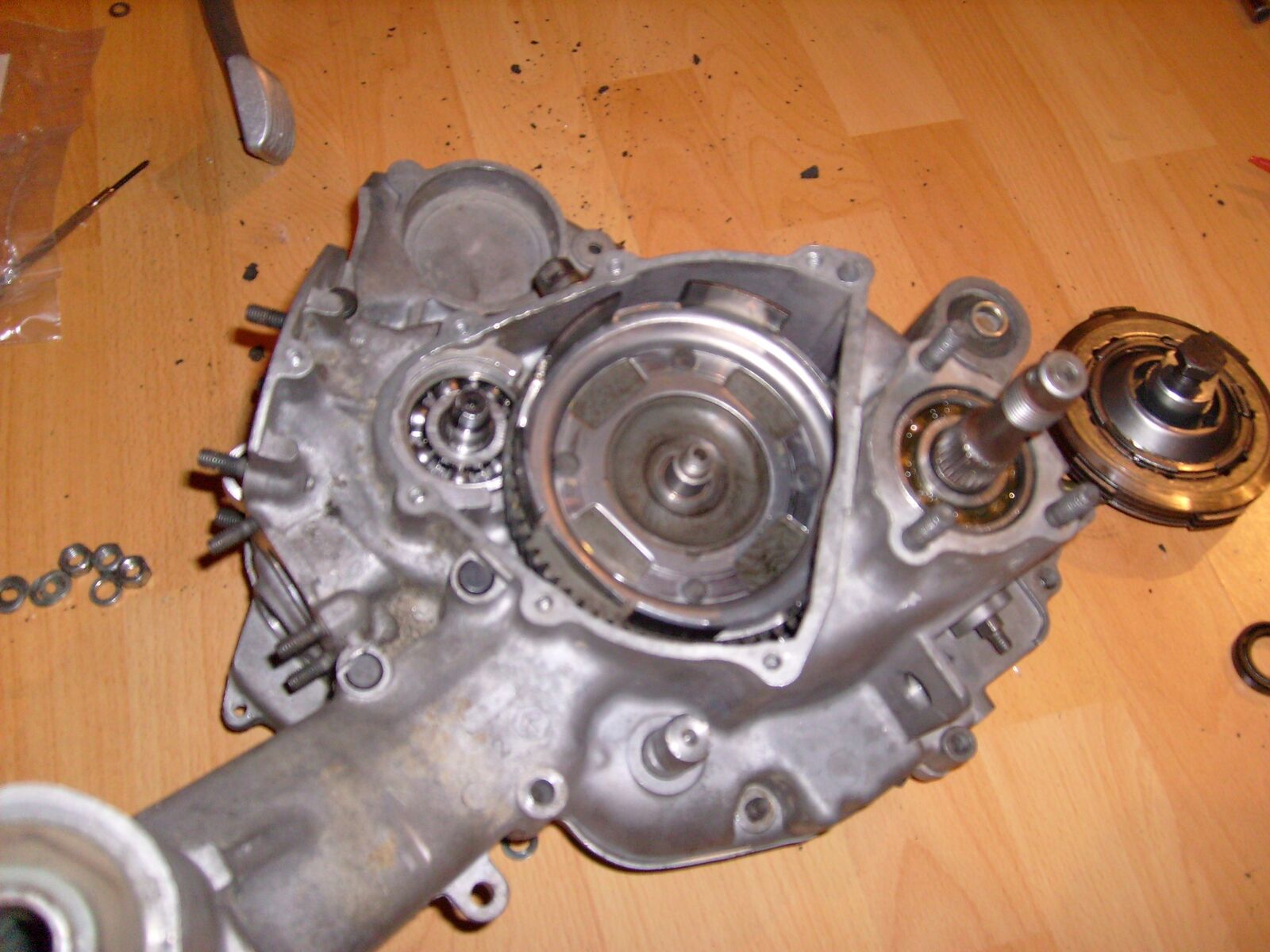

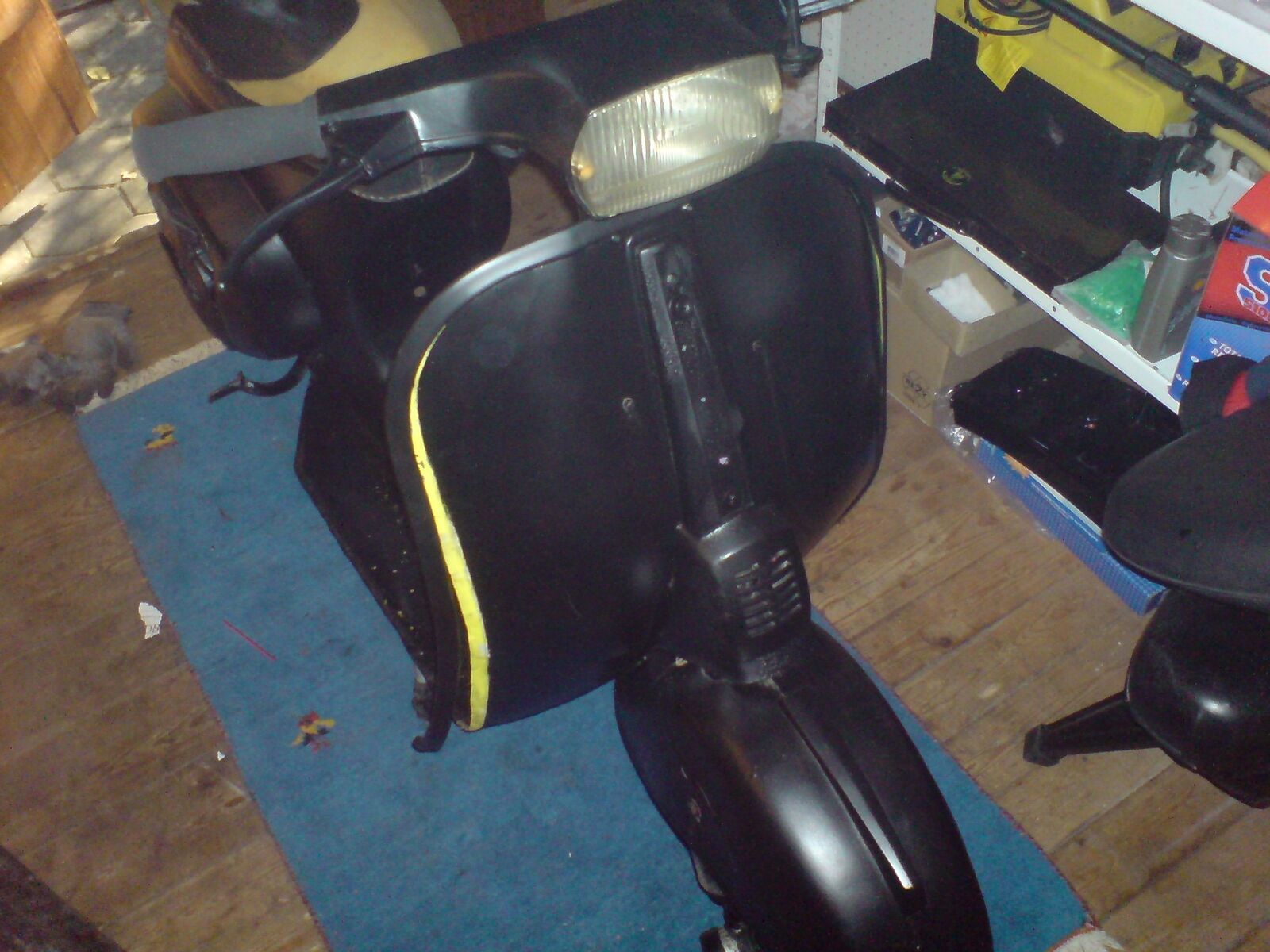

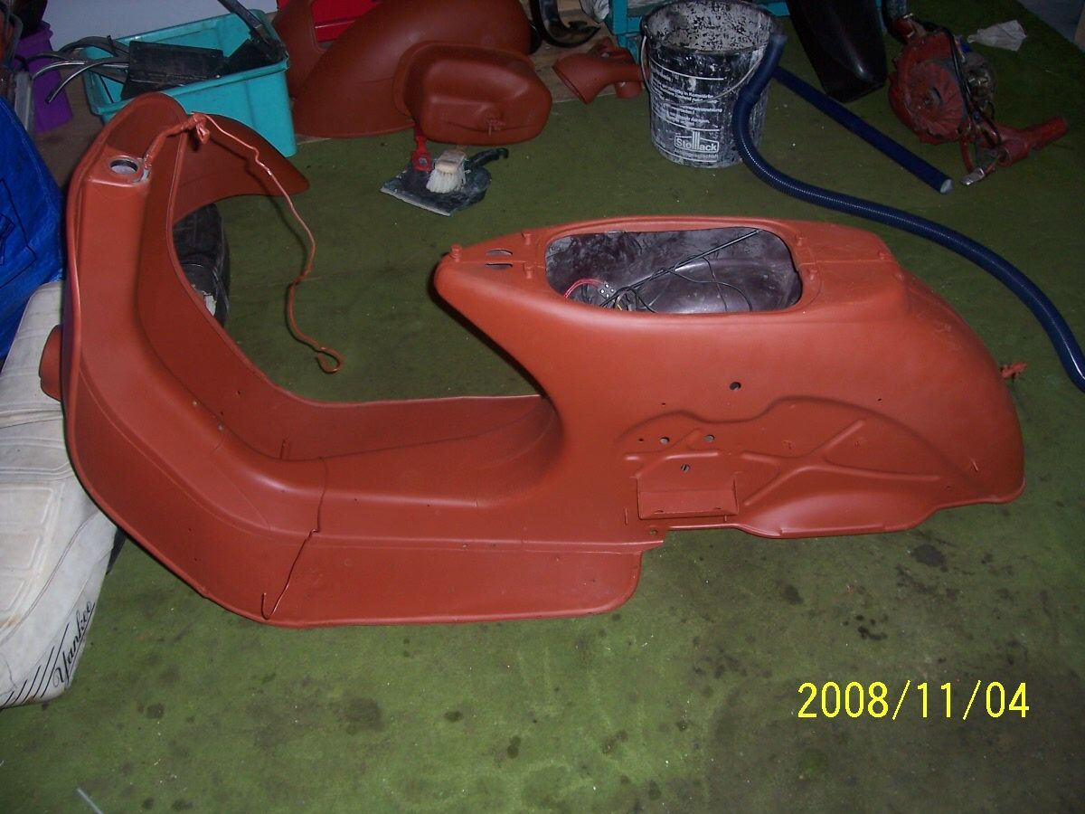

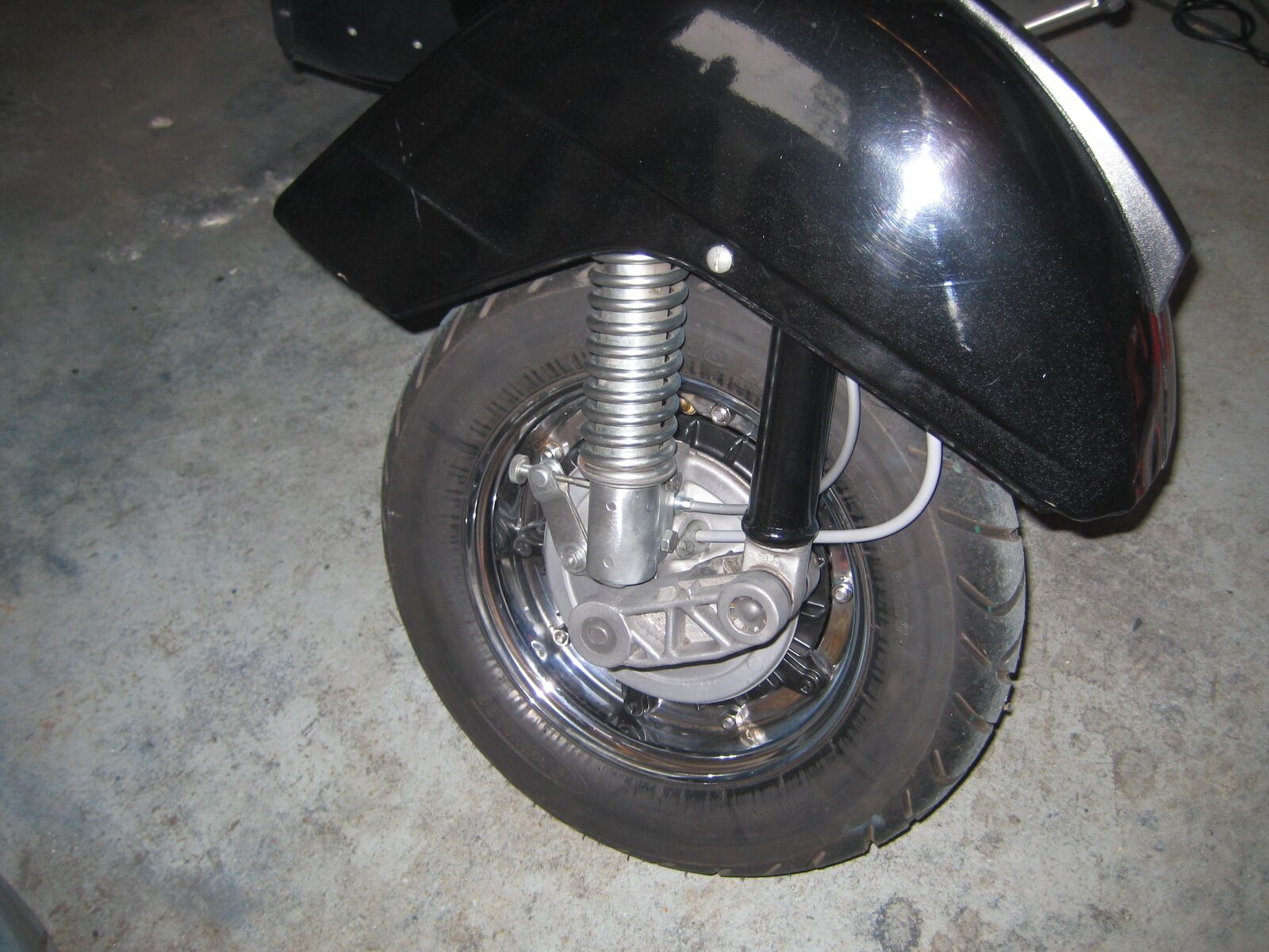

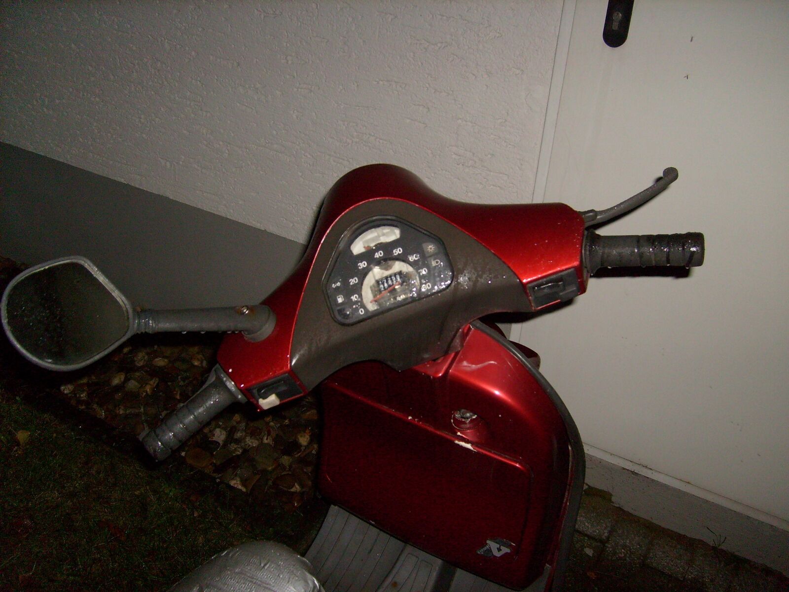

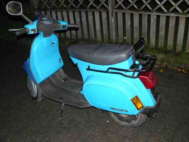

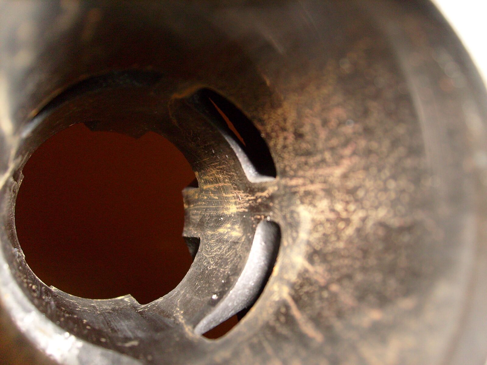

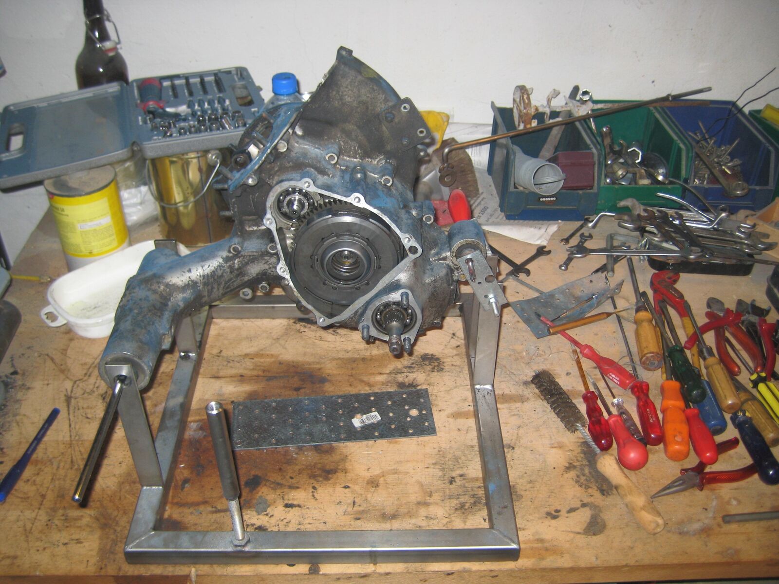

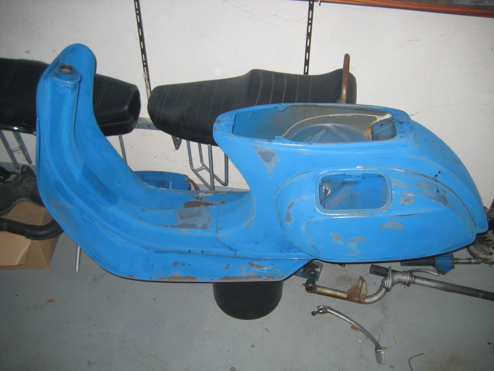

    möchte einmal mein Winterprojekt vorstellen, Hab vor kurzem diese PK von einem Bekanntem günstig erststanden, zerlegt hab ich sie schon und der Motor ist auch schon gespalten, Möchte sie im Jägermeisterstil lackieren (schwarz, orange), statt dem Garelli möchte ich ein orginales Schutzblech montieren. eventuel noch Trittleitsten stat den Riffelblech, mal sehen.
    Motormäsig ist folgendes geplant:
    - DR 102 ccm (schon gekauft)
    - Polini 24mm Membran
    - 3.00 Primär (schon gekauft)
    - Mazzuwelle (schon gekauft)
    - 20ger Dellorto (schon gekauft)
    - Überströmer angepasst/ Drehschieber deaktivieren (schon gemacht)
    - Polini Right Hand ( schon vorhanden)

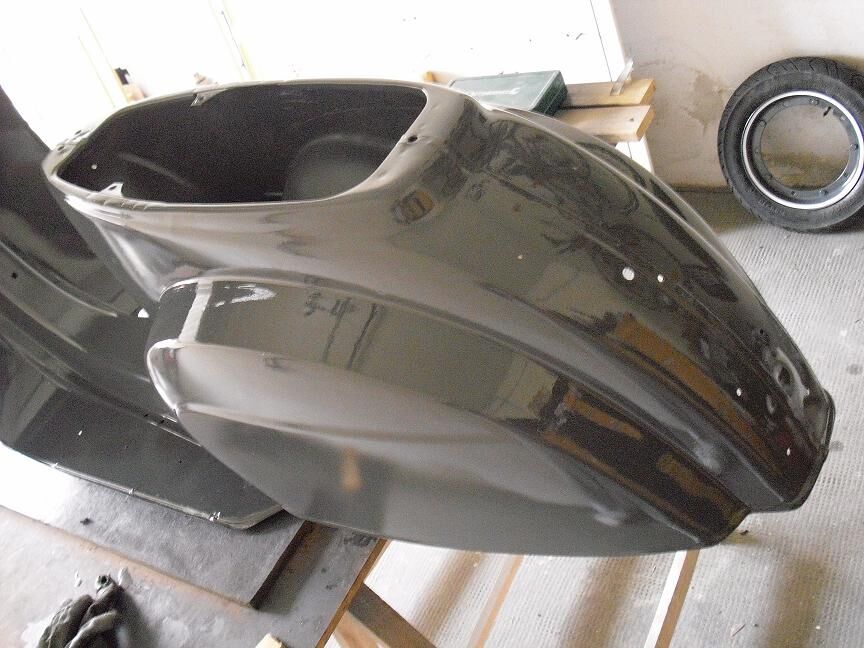

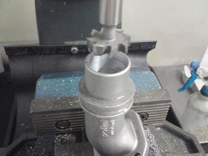

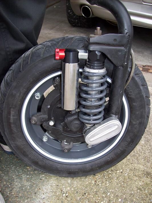

    • November 5, 2008 at 22:13

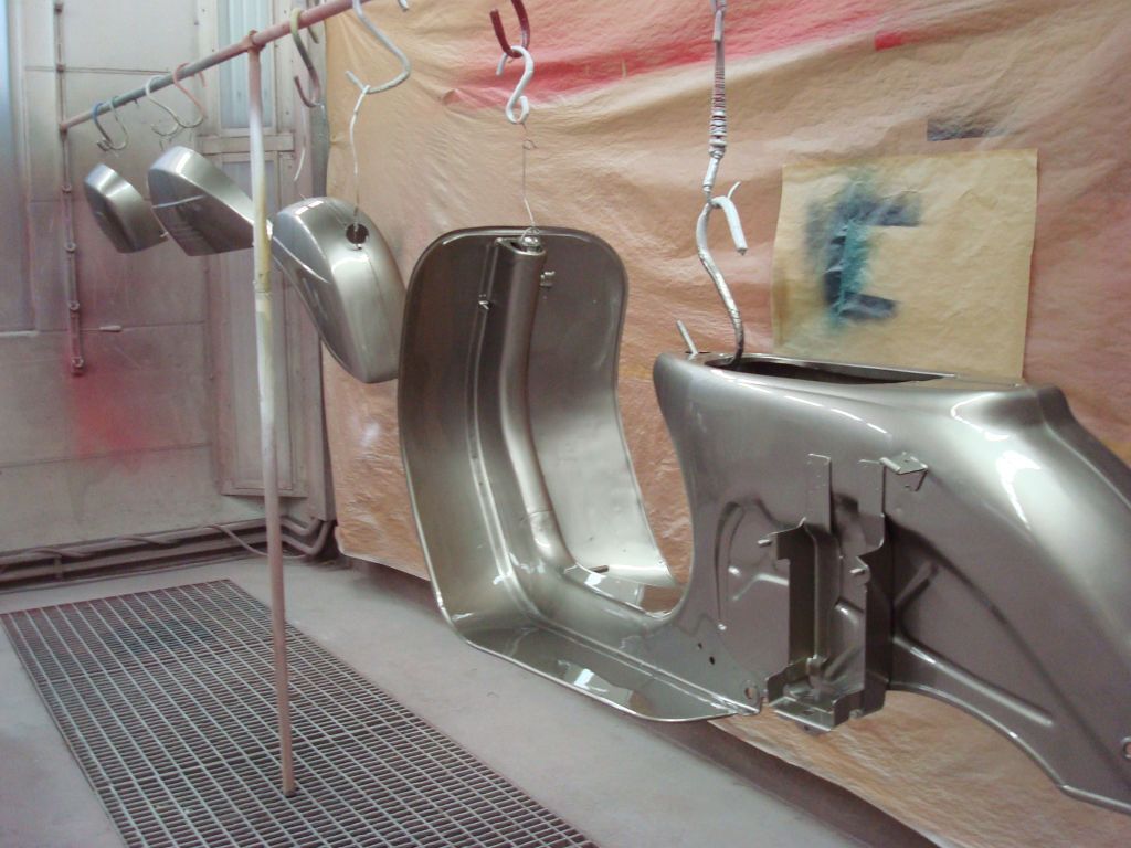

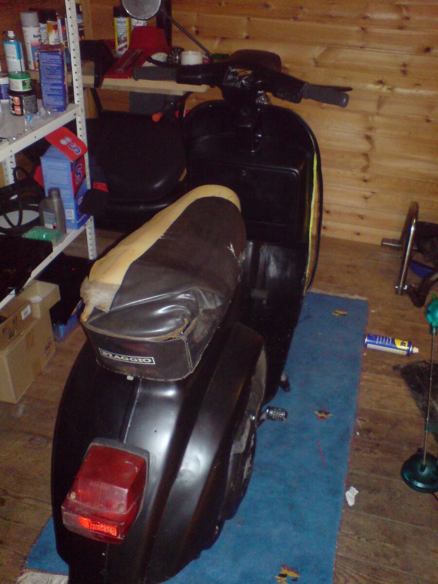

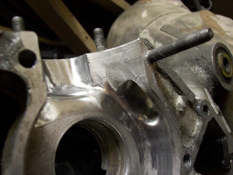

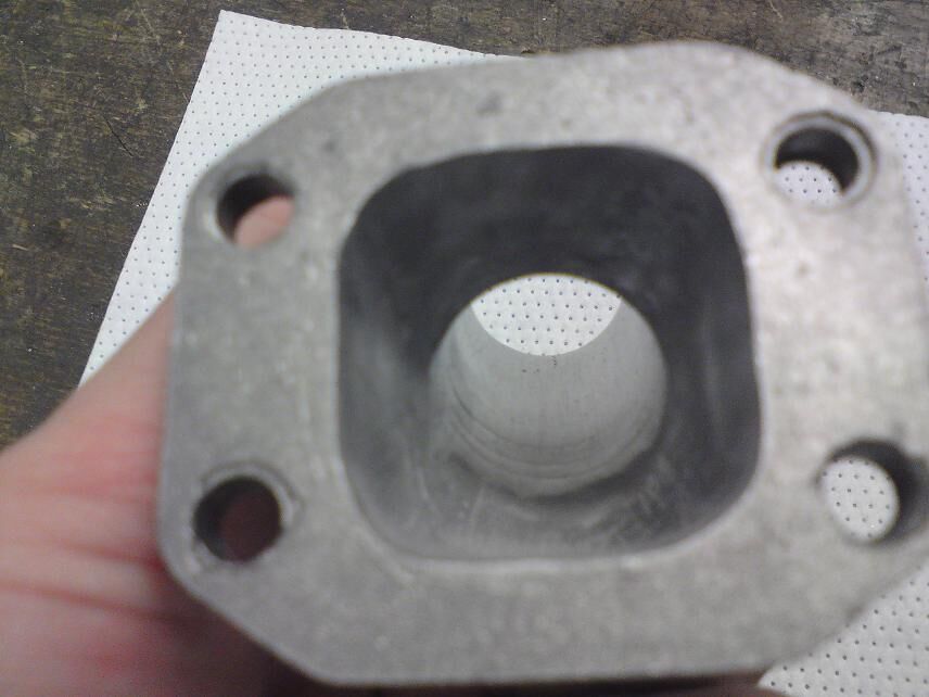

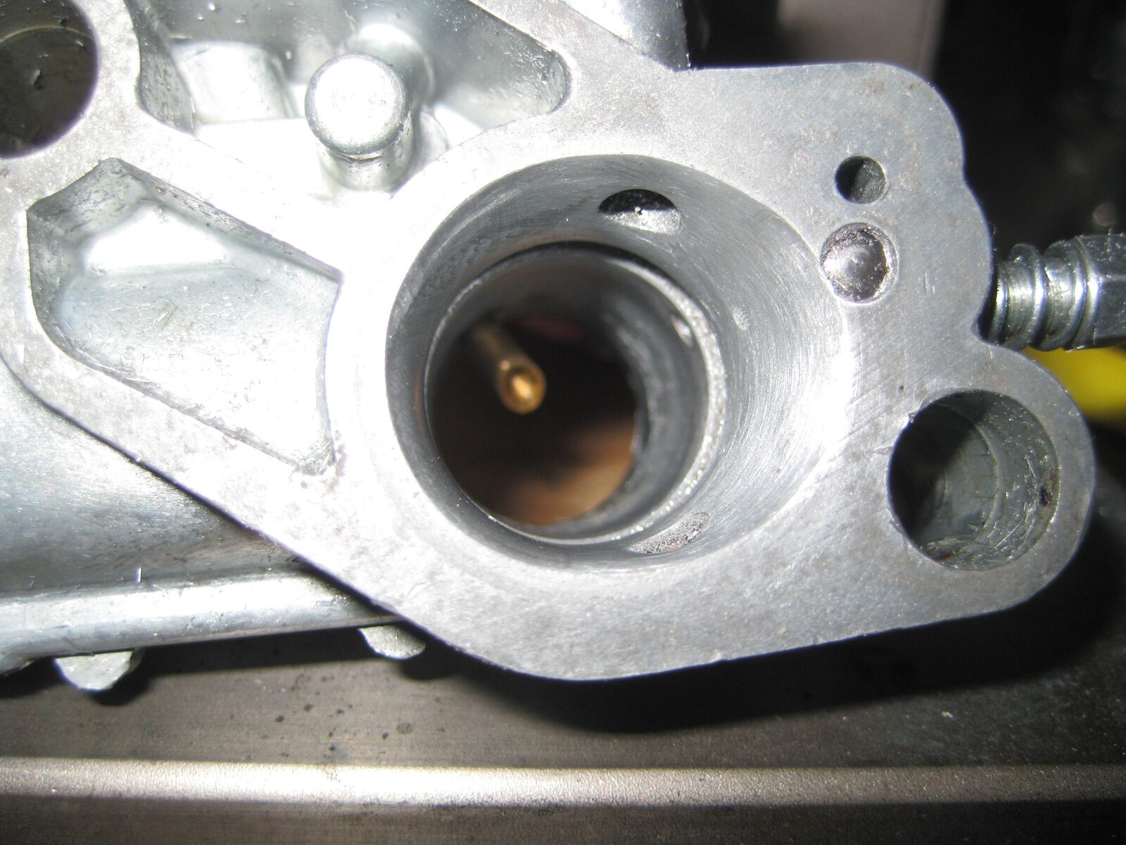

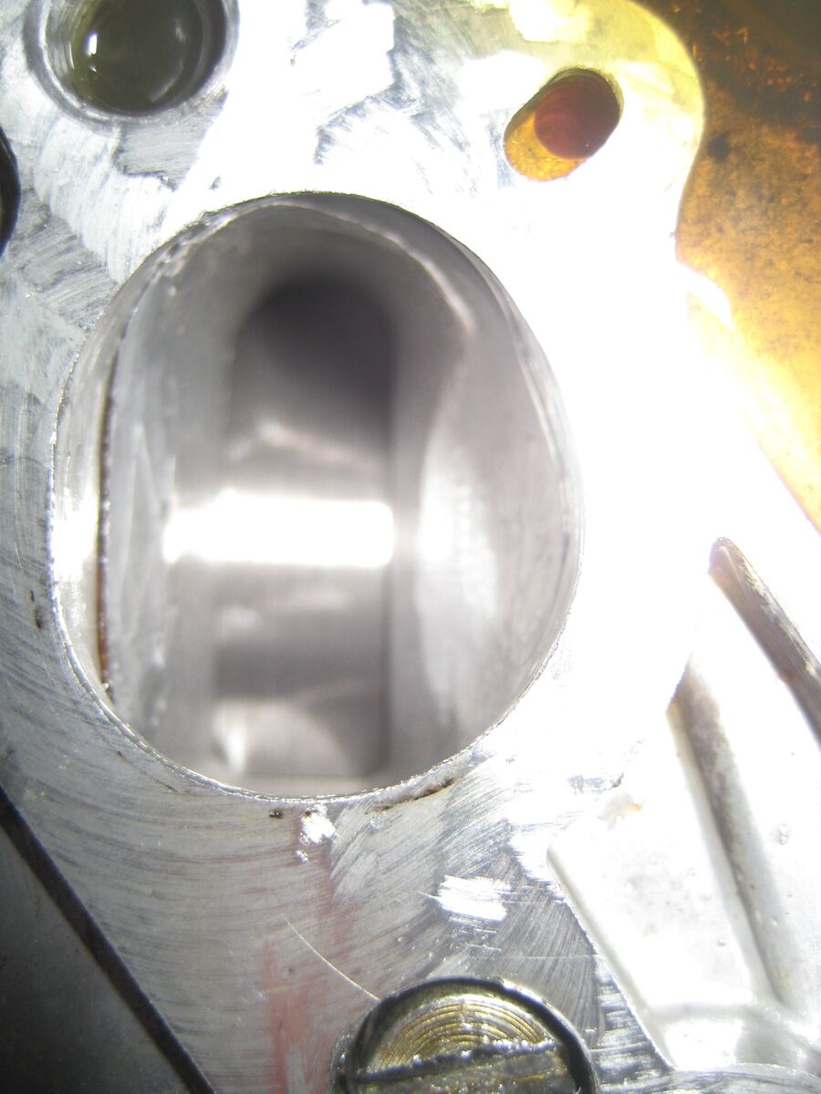

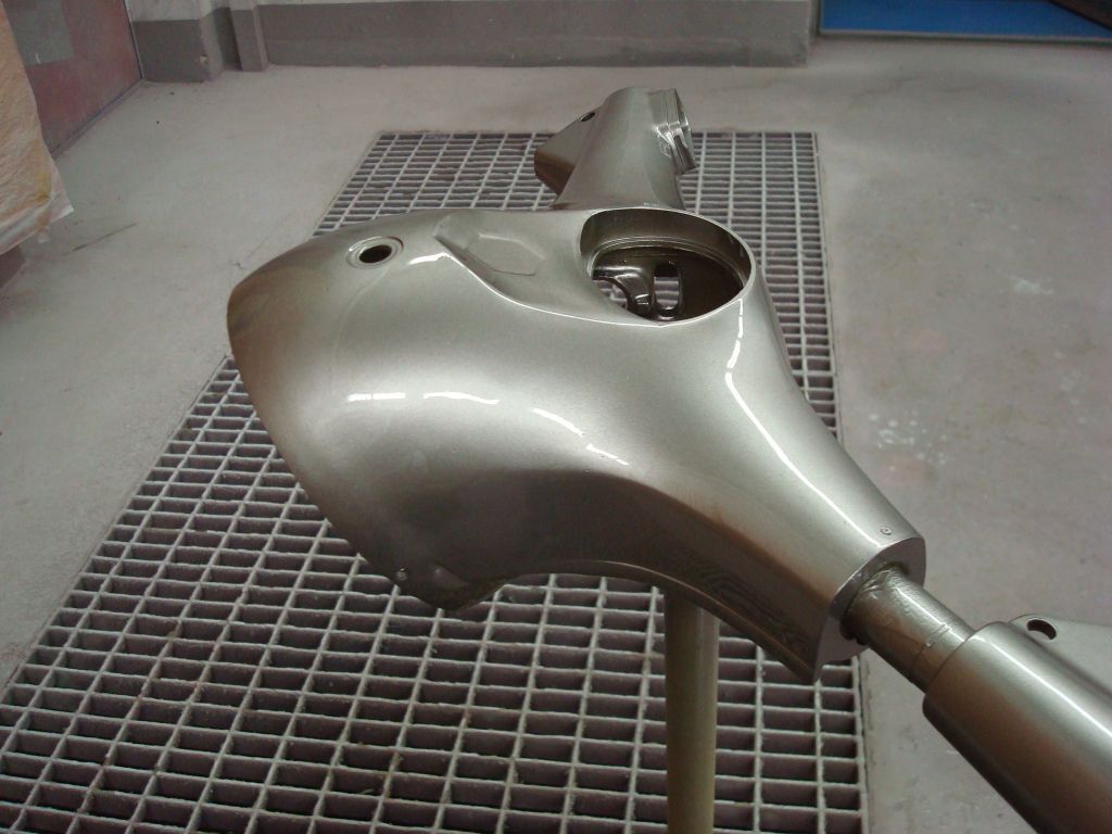

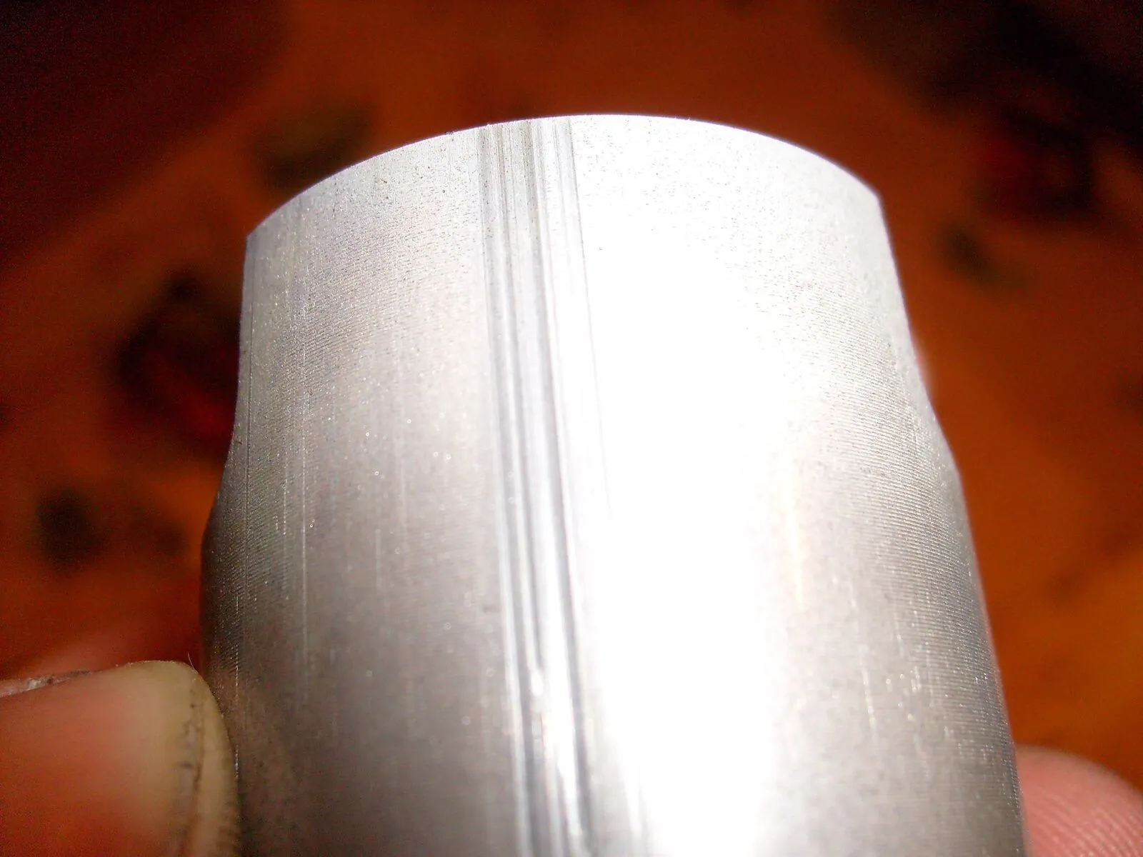

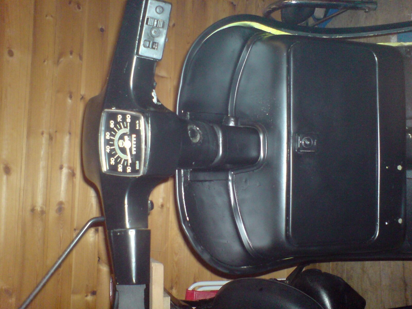

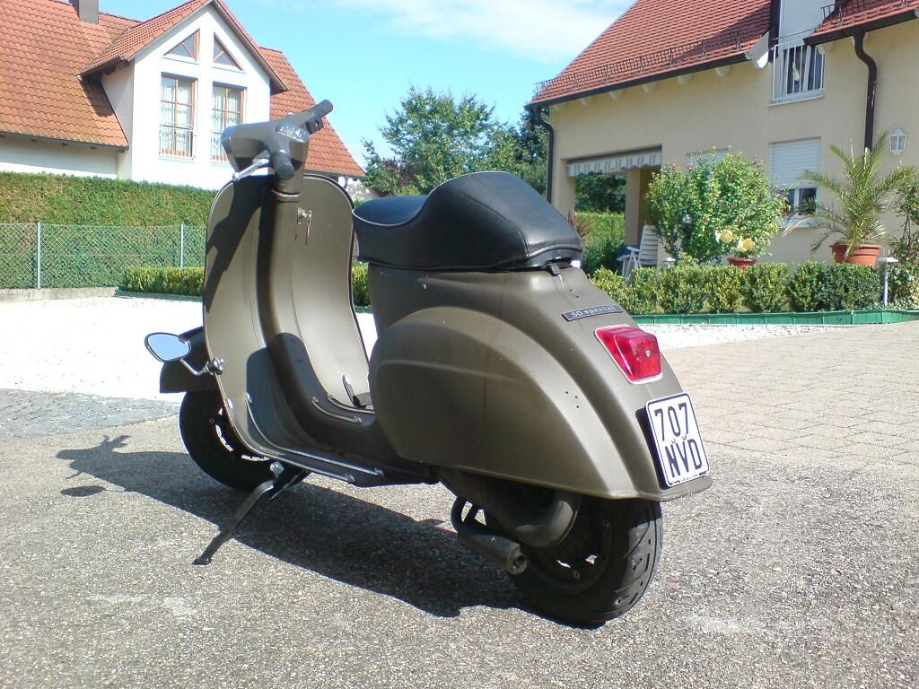

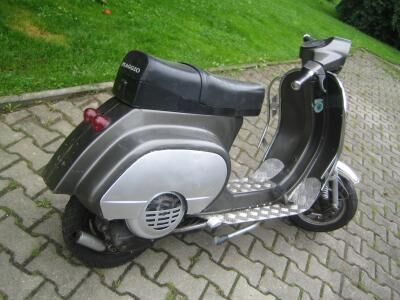

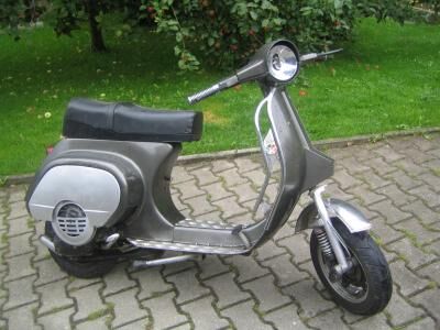

    alt:
    Vespa war Gelboliv Matt lackiert. Diverse Löcher des damals verbauten Gepäckträgers
    Motor:
    -Polini Rennzylinder 102ccm ( noch da )
    -2.86er Übersetzung (war zu lang für den Zylinder)
    -19.19 SHBC Vergaser Dell orto (schon verkauft)
    -Ramair Filter (schon verkauft)
    -Motor gefräst (LiMa Seitig aufgeschweisst)
    -zuerst Polini Lefthand gefahren
    -dann umgestiegen (als Anfang für das größere Setup) VSP1 Inox
    -Polrad von ca. 2200g auf 1600g abgedreht
    -originale 6V Zündung (Kontakt)
    Fahrwerk: Bitubo VA + HA
    neu:
    In selbst gemischten Grau lackiert, zuvor gesandstrahlt, Bodenblech geschweisst, Löcher zugeschweisst.
    Am Lenker wurden Löcher (vmtl. 4Fach Blinkanlage) mit Kaltmetall verschlossen (Lenker wurde bei Ebay ersteigert, da der alte nen Ausbruch hatte)
    Motor: (meiste muss noch geordert werden)
    -Rennzylinder WORB5 / POLINI 130ccm mit Malossikopf, 6 Überströme, überarbeitet,inkl. 5mm Dichtung (gekauft und verbaut)
    -Einlass vergrößert (dem Ansaugstutzen angepasst), Drehschieberdichtfläche entfernt, Lagersitz entlang Material abgetragen, poliert
    -2.86er Übersetzung (bleibt drin)
    -Vergaser DELLORTO VHST 28 BS Flachschieber (gekauft und verbaut)
    -Membran-Ansaugstutzen 24 Polini (Ansaugseite wurde von 24mm auf 26mm vergrößert, Membrankasten bearbeitet, alles abgerundet)
    -vmtl. Ansaugseite Motorgehäuse aufschweissen lassen Edit_ hat auch ohne geklappt
    -Luftfilter vmtl. RamAir oder Stage6
    -Lippenwelle 24/25 Konus Langhub (möcht ich noch verschweissen lassen, durch Kabaschoko GSF) (wurde sauber erledigt)
    -12V Zündung (PK kontaklos) (gekauft und verbaut)
    -Polrad HP4 (gekauft und verbaut)
    -VSP1 Inox Auspuff (verbaut)
    Fahrwerk: Bitubo VA Feder lackiert, HA noch Motoraufnahme schwarz lackiert
    Lenkgabel entrostet (soweits ging) und Mattschwarz lackiert. Bremstrommeln und Ankerplatte ebenso
    Felgen in Grau lackiert + Weißen Felgenrand verklebt.
    Lackiert wurde von mir selbst in der Garage. Die "Orangenhaut" des Klarlacks bekomme ich mit einer Poliermaschine, Schleifpaste, Politur und Geduld weg.
    Smallframe: labelsuckers 50spezial "restauration" 2.0.
    so mehr fällt mir nicht ein, freu mich auf die nächsten projekte.

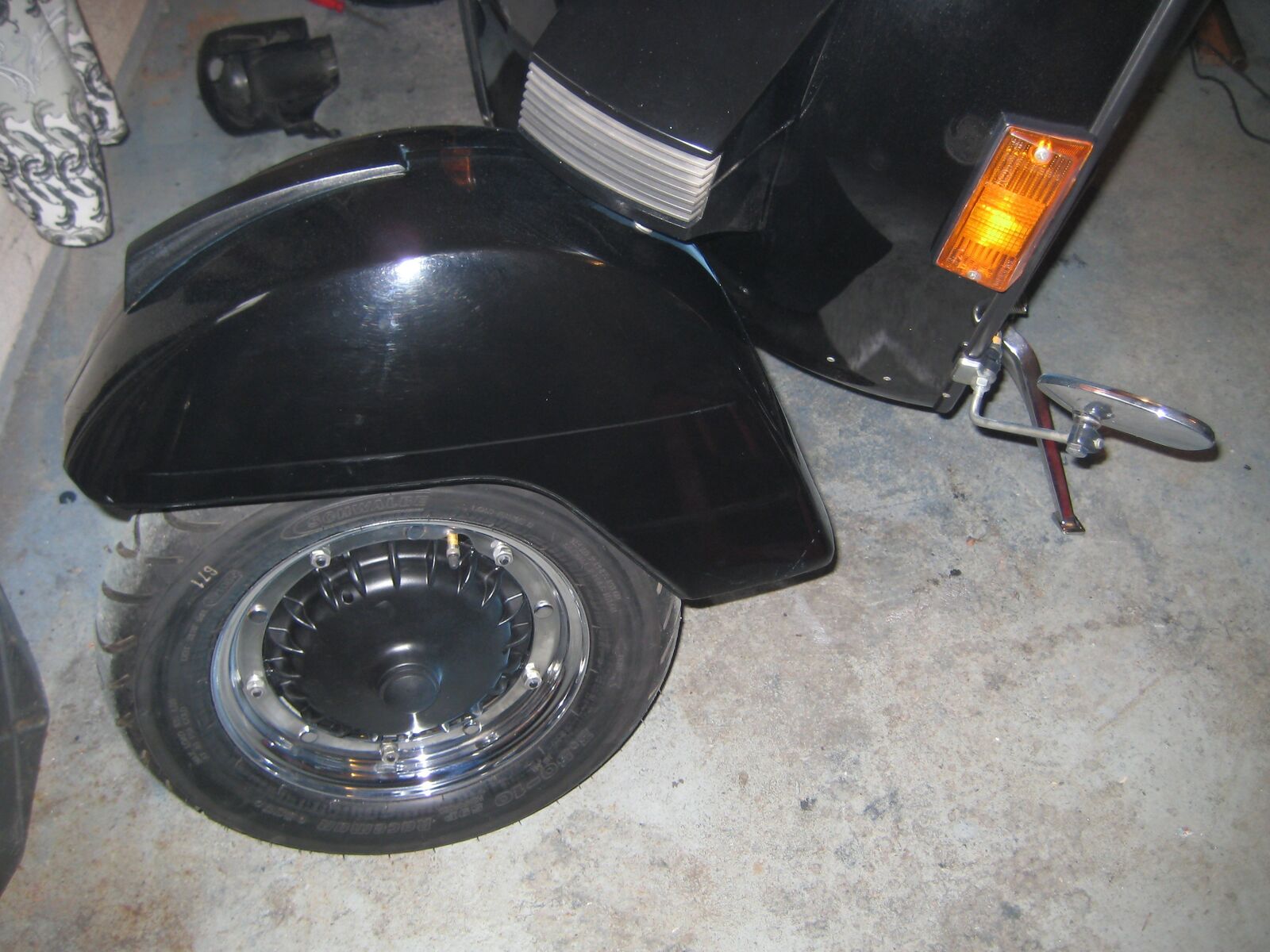

    • November 7, 2008 at 09:41
    Finde ich gut das Topic klatschen-)

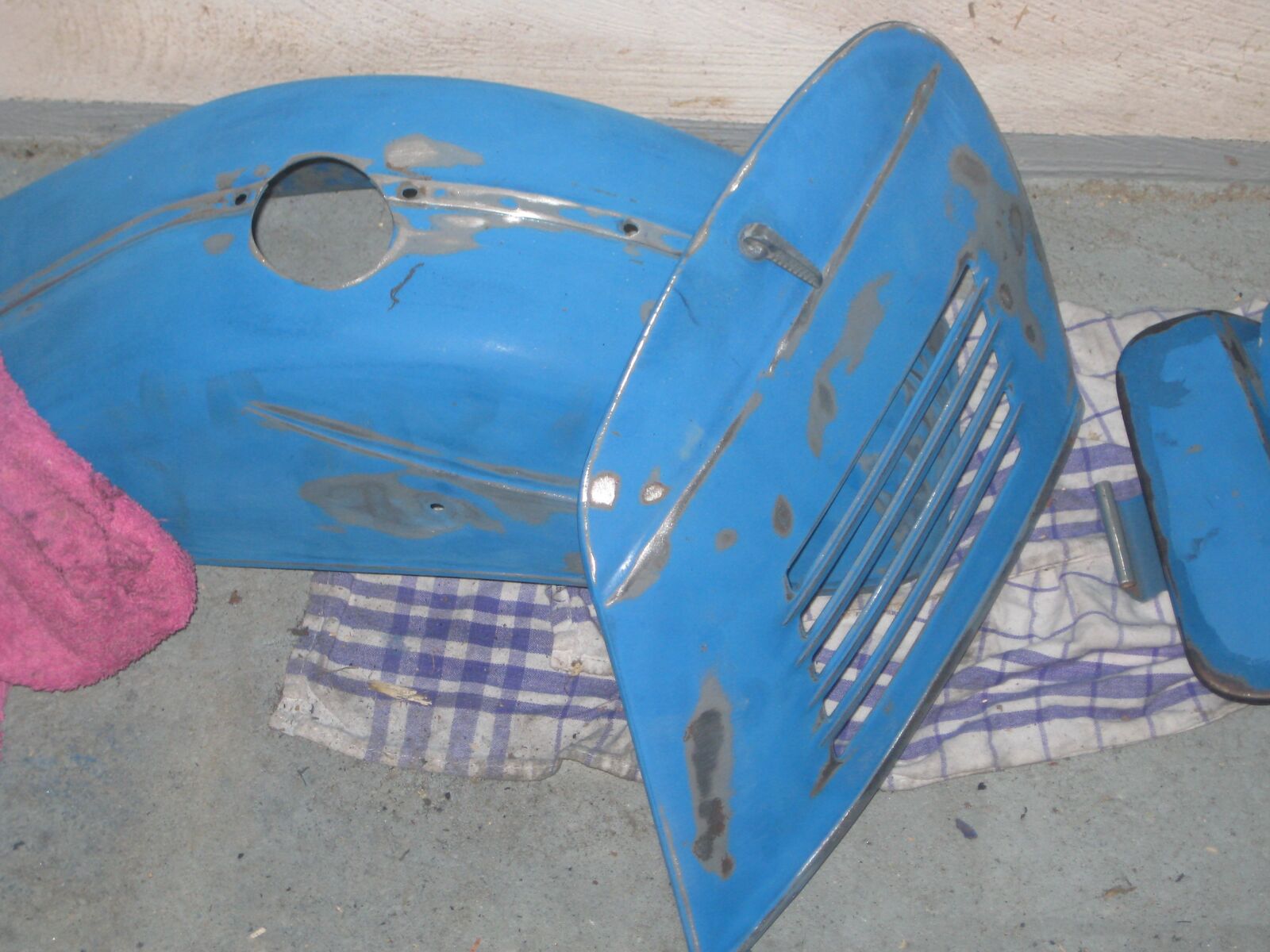

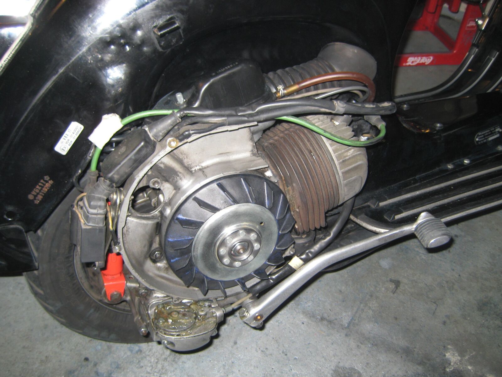

    Ich hab´ mehrere Projekte am Laufen, die in meinen Augen keinen eigenen Thread benötigen:
    - zwei Motoren für Freunde, die neu gelagert und gedichtet werden
    - mein Motor, der neben lagern und dichten noch von 30er PHB auf 30er TMX "umgestrickt" wird. Nebenbei fliegt die Mazzuchelli Langhubwelle raus und wird durch eine Kabaschoko-MecEur- Lanhgub ersetzt. Steuerzeiten werden angepasst, ...
    Und dann noch dieses Baby:

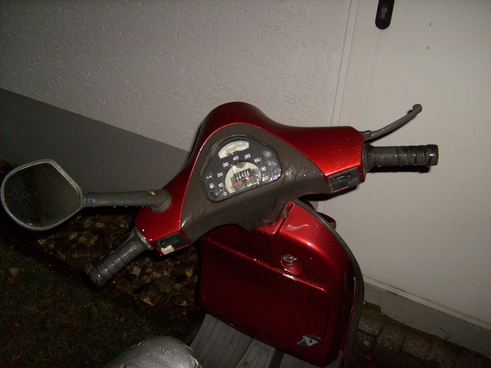

    200er Rally electronic einer Freundin. Baujahr 1972, ihreszeichens Italienerin, keine deutschen Papiere...
    (und erzählt mir jetzt nicht, dass das Schaltrohr falsch im Lenkkopf steckt... :D )
    Gestern Inventur gemacht und fast wahnsinnig geworden. @ Rally221: Du wirst mich am Ende des Winters hassen :D

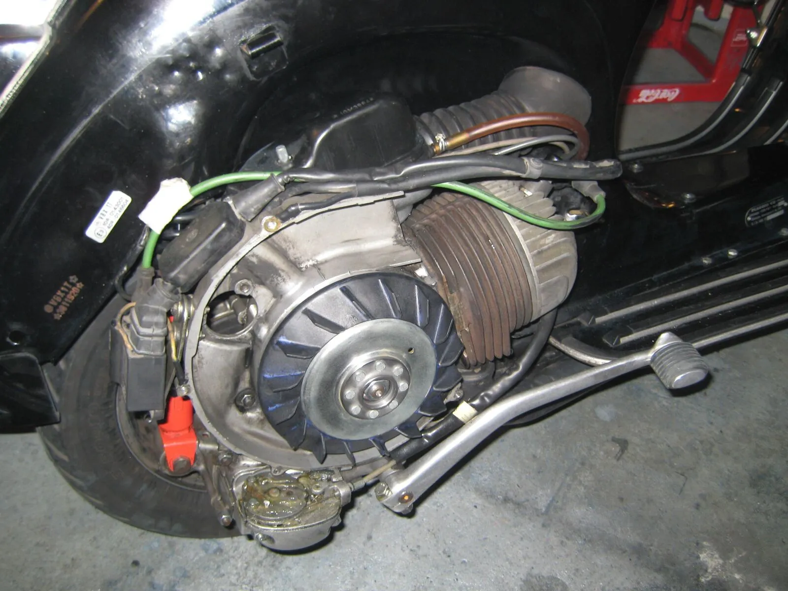

    Mal wieder viel zu viel, so dass ich befürchte, dass daraus Ganzjahresprojekte bis ca. 2015 werden (jetzt nach und nach mit Bildern):
    • eine PK 80 S komplett zerlegen und den O-Lack aufpolieren, dann mit neuen Zügen etc. wieder zusammenbauen und als 125er TÜVen und zulassen. Dazu muss vorher noch ein PK 125 S Originalmotor aus einer Unfallkarre ausgebaut und überholt werden. Teile alle vorhanden.
    Seitendeckel fertig lackiert und mit Schriftzügen versehen. Motorseitig der gute Automatikdeckel mit originalen Kühlschlitzen:

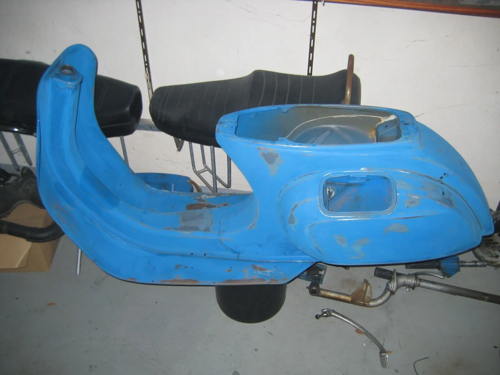

    • eine PK 50 S, die schon 125er Zulassung hat und auch angemeldet ist, aber seit 5 Jahren keinen TÜV mehr hat, neu lackieren (nur noch Rahmen und Kleinkram) und zusammenbauen. Dann mit dem oben schon erwähnten PK 125 S Motor neu TÜVen und danach Drop montieren. Teile alle vorhanden.
    Der nackte Rahmen, evtl. aber je nach Entscheidung für außenliegenden Vergaser (siehe unten) an der Motorbacke noch ein wenig zu beschneiden und dann Verstärkungsbleche einschweißen:

    Hab ich geschenkt bekommen und kann Ende des Jahres abholen. Ist aber leider noch recht jung, 10 - 15 Jahre alt.

    Da kommich mir ja ganz klein vor.Hab nur nen Motor(neu Lagern) eines Bekannten in Bearbeitung der ein Bischen mehr(Malle) haben will.Bei meiner steht nur ein neuer Kotflügel an den ich nach ner Blödsinns Orgie neu Gestalltet habe :pinch:

    Bei mir wird nur der originalmotor mit nem Dichtsatz, neuen Lagern, neuen Kupplungsbelägen, frischer Bremse, neuen Wellendichtringen, neuen Kolbenringen und einer optischen Aufbereitung bearbeitet.
    Anschließend kriegt der zweitmotor das gleiche (wenn er nicht absolut perfekt läuft, und nicht sifft) und wird dann noch na allen Regeln der Kunst des O-Tunings bearbeitet. Mutiges Ziel: 10PS bei 80 Kubik.

    primavera bodenblech schweißen rahmen zinnen und hier und da nachschweißen, lenkkopf entklemmen, ersatzteile suchen, motor überholen (im gange)...
    80'er spezial lackieren, zusammenbauen, motor überholen (im gange)
    erstserie neues bodenblech verpassen, strahlen, lackieren, motor ist schon überholt,

    Also ich werde diesen Herbst/ Winter meine V50 BJ. 75 restaurieren.
    Erstmal Sandstrahlen. Dann guck ich mal wie der Rahmen aussieht. Dann ausbeulen. Farbe soll entweder grau oder gelb werden...
    Dann den Motor überholen. Habe noch einen 50er Polini Race rumliegen, der erstmal verbaut werden soll.
    Kann mir jemand mehr details zu meiner Vespa sagen? Ich bin mir nicht sicher welches 50n Modell ich habe. Sie hat eine geschlossene Felge, aber die kleine Version. Ein Handschuhfach aus Blech. Trapezlenker etc.. seht selber.

    Tja die Kolbenringe bereiten mir auch etwas Sorge. Naja ich will das beste hoffen. Langsamer werden kann sie auf jeden fall nicht.
    Statt einer großen Kolbenfräs aktion könnte man auch evtl den Zylinderkopf abplanen, und ne dickere FuDi verbauen. Aber das sieht man bei geübtem Blick von außen. Das möchte ich eher vermeiden.
