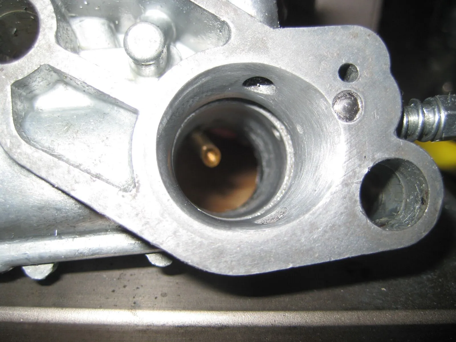

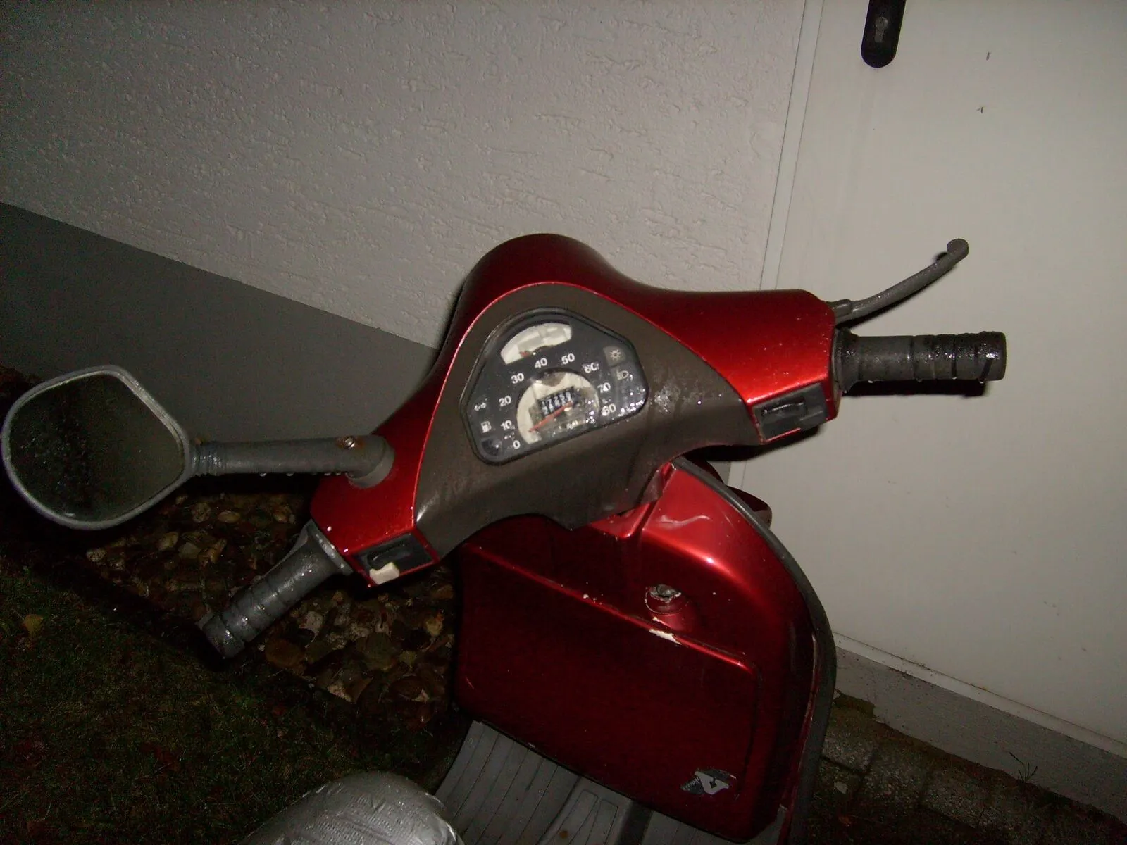

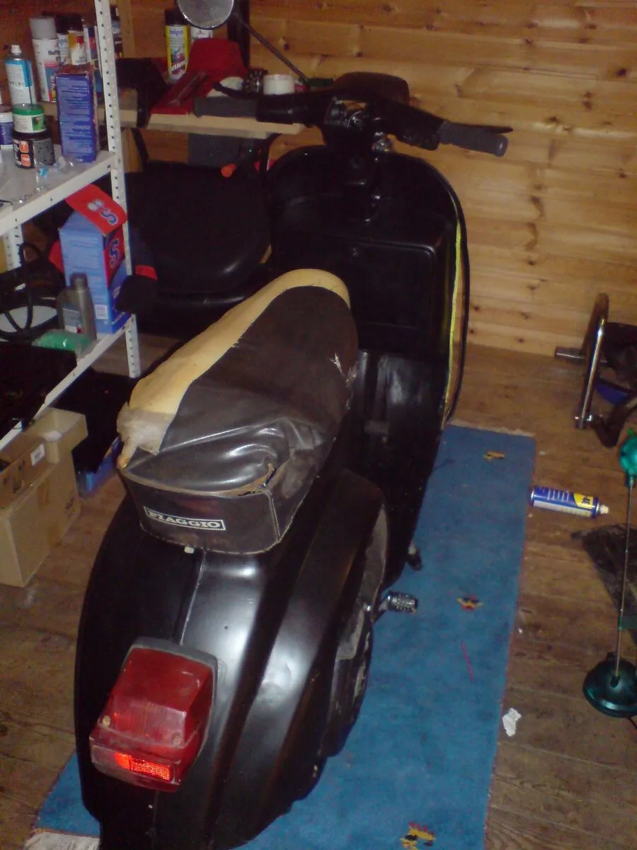

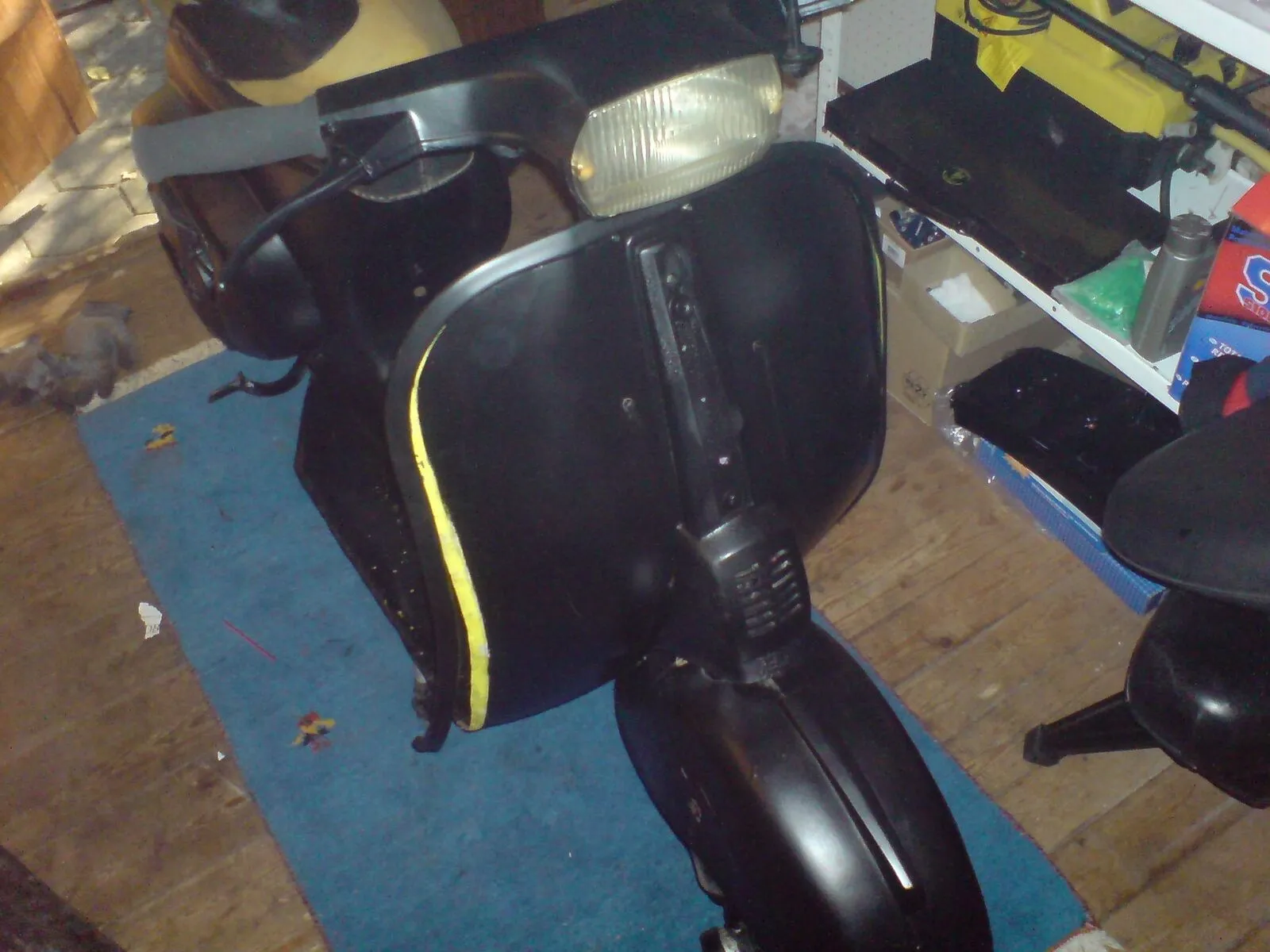

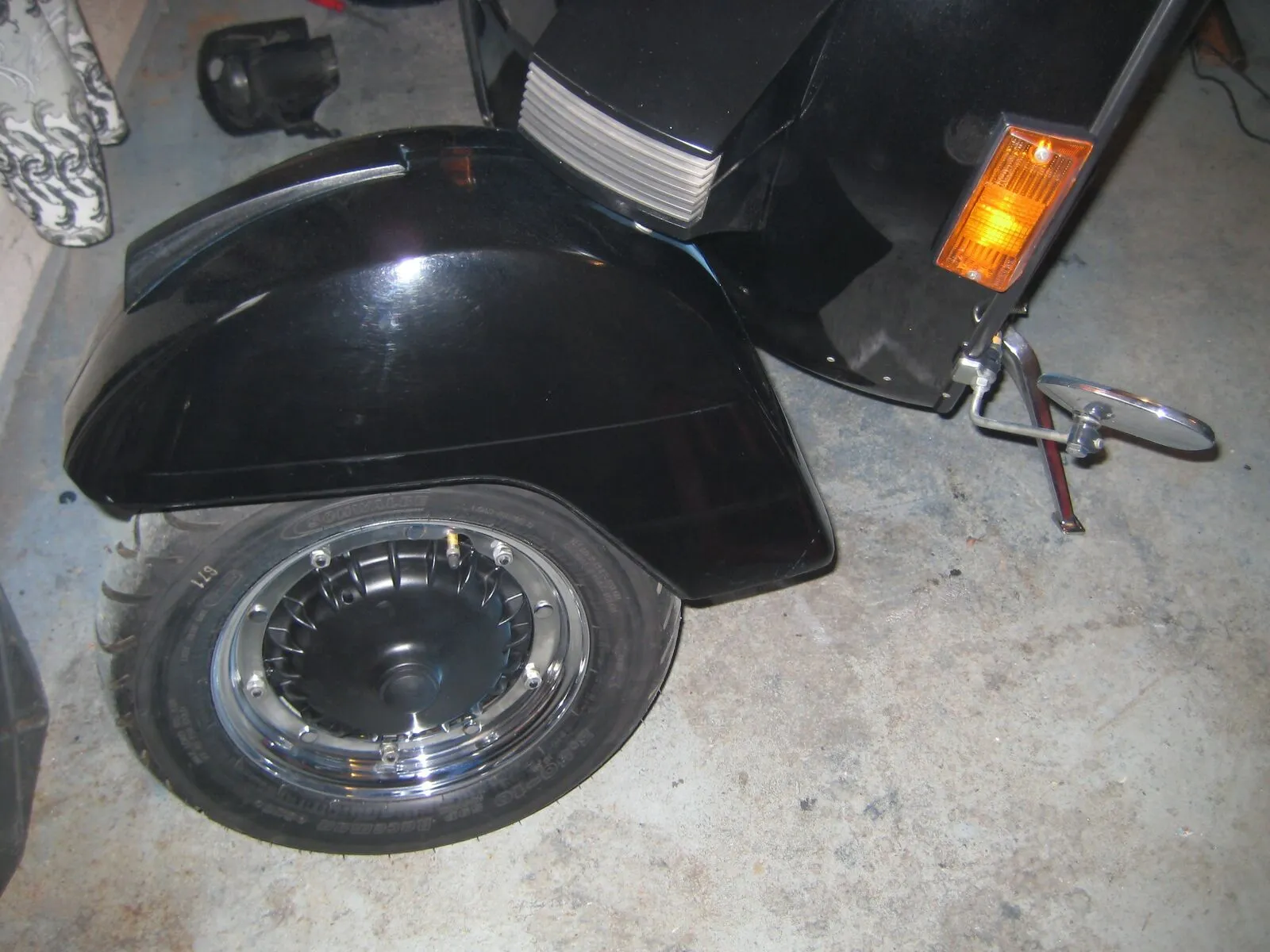

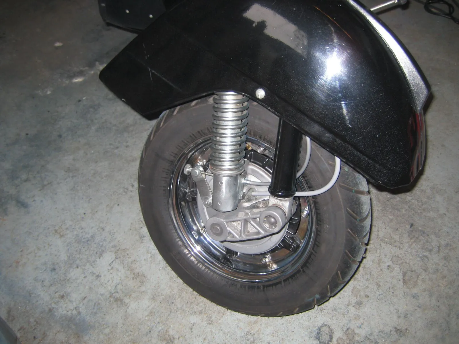

    möchte einmal mein Winterprojekt vorstellen, Hab vor kurzem diese PK von einem Bekanntem günstig erststanden, zerlegt hab ich sie schon und der Motor ist auch schon gespalten, Möchte sie im Jägermeisterstil lackieren (schwarz, orange), statt dem Garelli möchte ich ein orginales Schutzblech montieren. eventuel noch Trittleitsten stat den Riffelblech, mal sehen.
    Motormäsig ist folgendes geplant:
    - DR 102 ccm (schon gekauft)
    - Polini 24mm Membran
    - 3.00 Primär (schon gekauft)
    - Mazzuwelle (schon gekauft)
    - 20ger Dellorto (schon gekauft)
    - Überströmer angepasst/ Drehschieber deaktivieren (schon gemacht)
    - Polini Right Hand ( schon vorhanden)

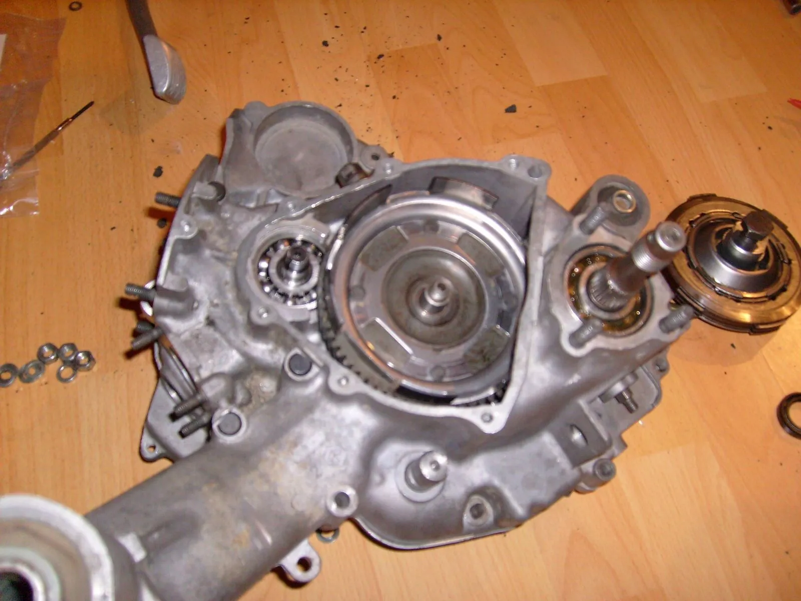

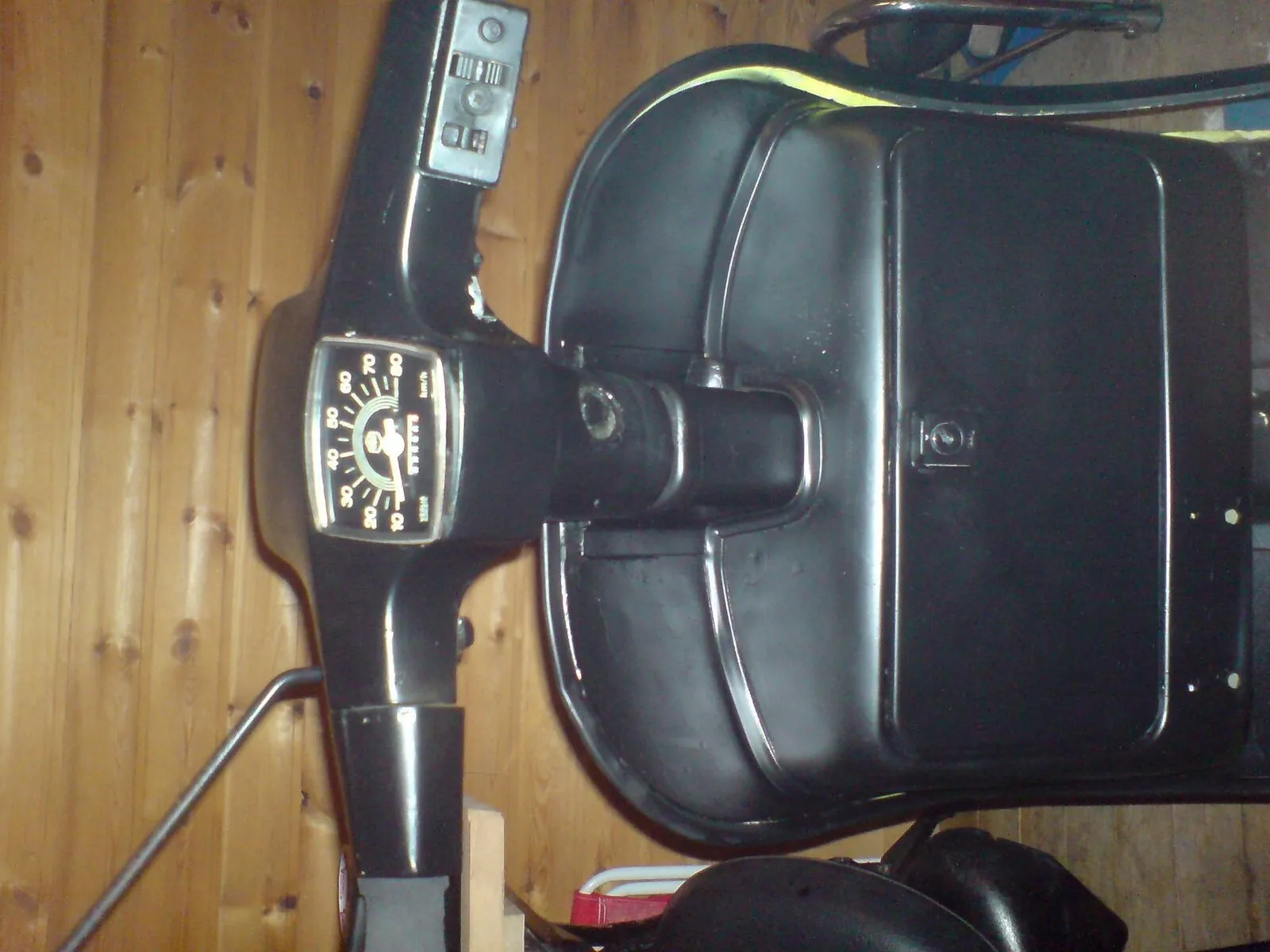

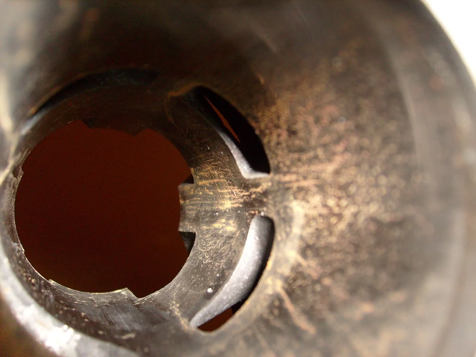

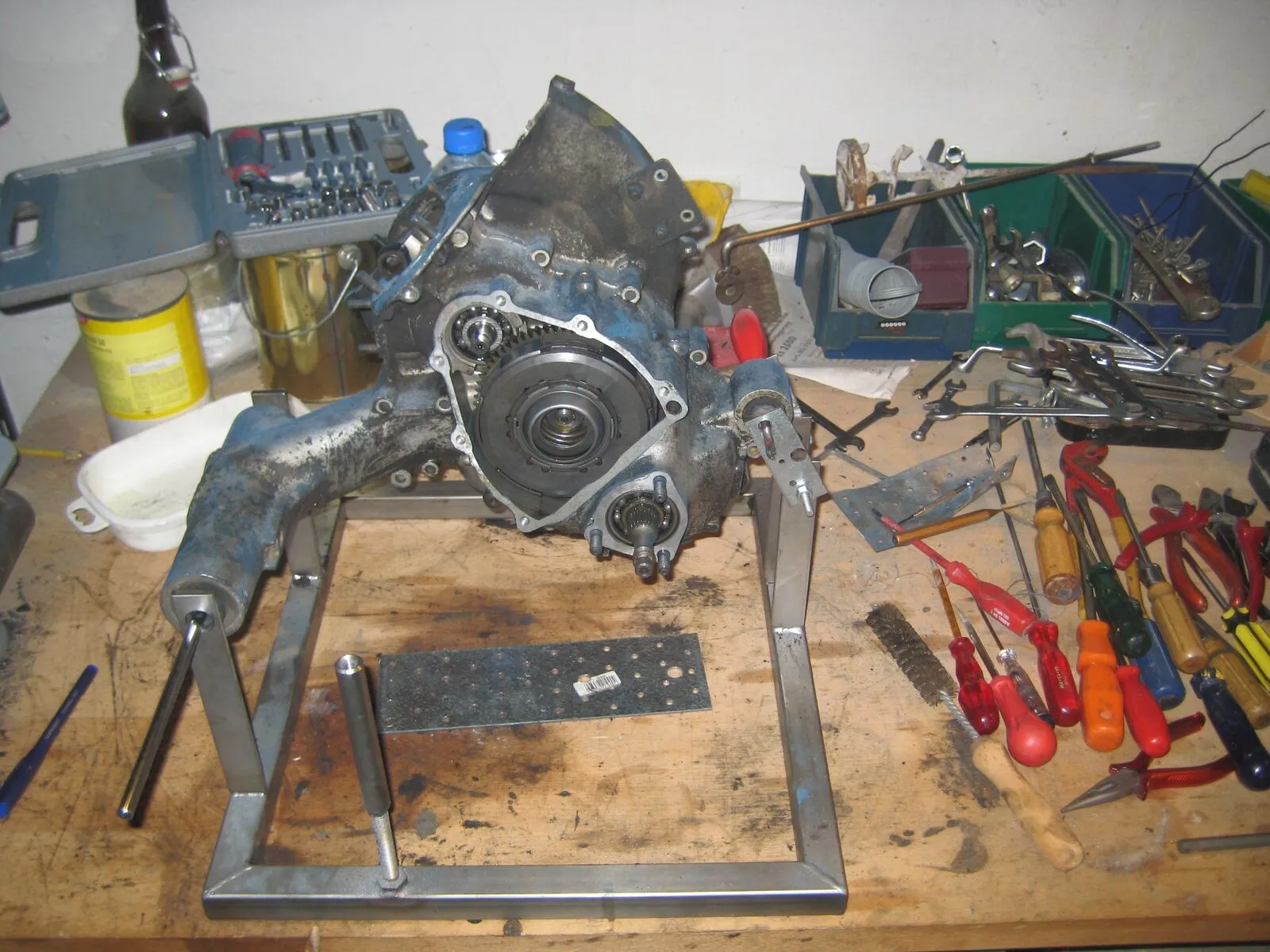

    alt:
    Vespa war Gelboliv Matt lackiert. Diverse Löcher des damals verbauten Gepäckträgers
    Motor:
    -Polini Rennzylinder 102ccm ( noch da )
    -2.86er Übersetzung (war zu lang für den Zylinder)
    -19.19 SHBC Vergaser Dell orto (schon verkauft)
    -Ramair Filter (schon verkauft)
    -Motor gefräst (LiMa Seitig aufgeschweisst)
    -zuerst Polini Lefthand gefahren
    -dann umgestiegen (als Anfang für das größere Setup) VSP1 Inox
    -Polrad von ca. 2200g auf 1600g abgedreht
    -originale 6V Zündung (Kontakt)
    Fahrwerk: Bitubo VA + HA
    neu:
    In selbst gemischten Grau lackiert, zuvor gesandstrahlt, Bodenblech geschweisst, Löcher zugeschweisst.
    Am Lenker wurden Löcher (vmtl. 4Fach Blinkanlage) mit Kaltmetall verschlossen (Lenker wurde bei Ebay ersteigert, da der alte nen Ausbruch hatte)
    Motor: (meiste muss noch geordert werden)
    -Rennzylinder WORB5 / POLINI 130ccm mit Malossikopf, 6 Überströme, überarbeitet,inkl. 5mm Dichtung (gekauft und verbaut)
    -Einlass vergrößert (dem Ansaugstutzen angepasst), Drehschieberdichtfläche entfernt, Lagersitz entlang Material abgetragen, poliert
    -2.86er Übersetzung (bleibt drin)
    -Vergaser DELLORTO VHST 28 BS Flachschieber (gekauft und verbaut)
    -Membran-Ansaugstutzen 24 Polini (Ansaugseite wurde von 24mm auf 26mm vergrößert, Membrankasten bearbeitet, alles abgerundet)
    -vmtl. Ansaugseite Motorgehäuse aufschweissen lassen Edit_ hat auch ohne geklappt
    -Luftfilter vmtl. RamAir oder Stage6
    -Lippenwelle 24/25 Konus Langhub (möcht ich noch verschweissen lassen, durch Kabaschoko GSF) (wurde sauber erledigt)
    -12V Zündung (PK kontaklos) (gekauft und verbaut)
    -Polrad HP4 (gekauft und verbaut)
    -VSP1 Inox Auspuff (verbaut)
    Fahrwerk: Bitubo VA Feder lackiert, HA noch Motoraufnahme schwarz lackiert
    Lenkgabel entrostet (soweits ging) und Mattschwarz lackiert. Bremstrommeln und Ankerplatte ebenso
    Felgen in Grau lackiert + Weißen Felgenrand verklebt.
    Lackiert wurde von mir selbst in der Garage. Die "Orangenhaut" des Klarlacks bekomme ich mit einer Poliermaschine, Schleifpaste, Politur und Geduld weg.
    Smallframe: labelsuckers 50spezial "restauration" 2.0.
    so mehr fällt mir nicht ein, freu mich auf die nächsten projekte.

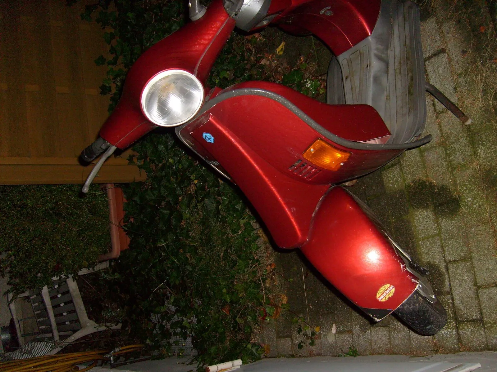

    Und dann noch dieses Baby:

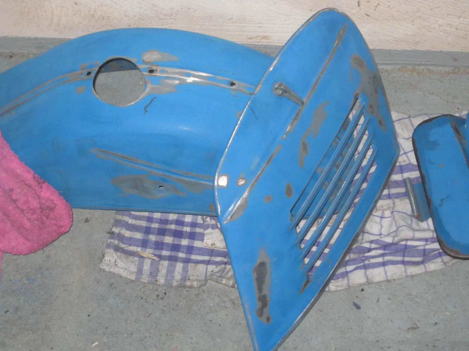

    200er Rally electronic einer Freundin. Baujahr 1972, ihreszeichens Italienerin, keine deutschen Papiere...
    (und erzählt mir jetzt nicht, dass das Schaltrohr falsch im Lenkkopf steckt... :D )
    Gestern Inventur gemacht und fast wahnsinnig geworden. @ Rally221: Du wirst mich am Ende des Winters hassen :D

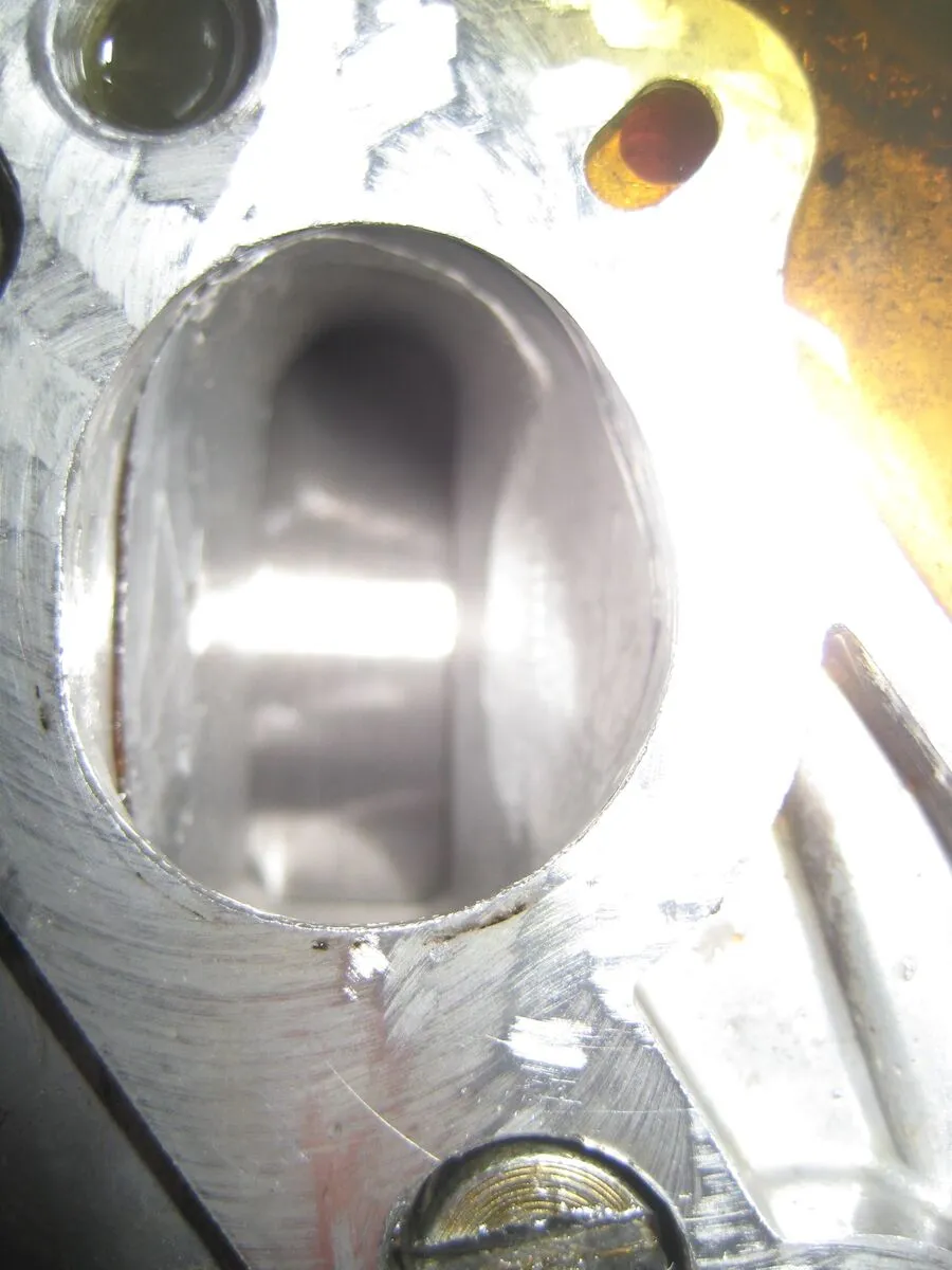

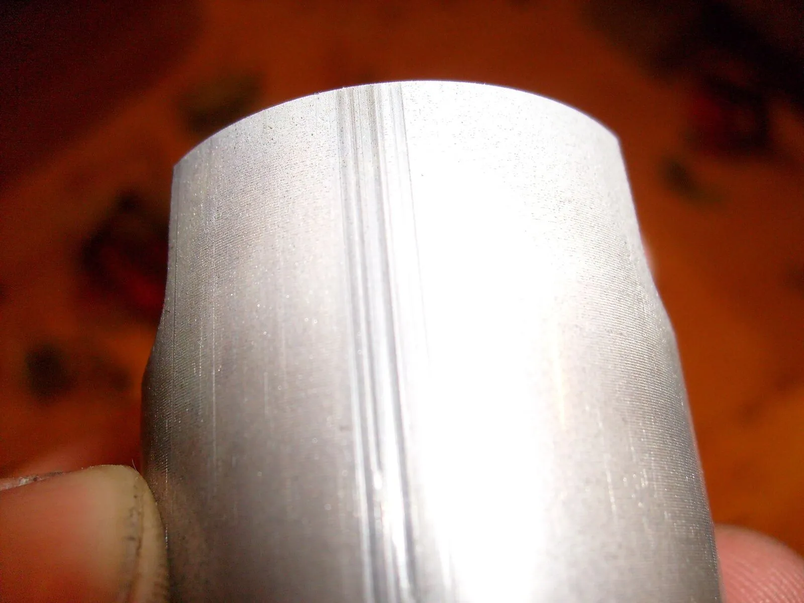

    Das eine ist mein "Ich steck mal eben nen Pinasco auf nen 200ter Block" Projekt - Hahaha:
    Einlass ist maximal auf, Gaser und Wanne ovalisiert
    Die beiden zusätzliuchen Überstöme am Zylinder werden aufgemacht und natürlch Motor an Zylinder angepasst.
    Das Them Low-Budget Projekt ist wohl etwas ausgeartet, Kabawelle Langhub und PEP Plus sollten Ende nächster Woche eintreffen, anschließend geht der Kopf zum Gravi.

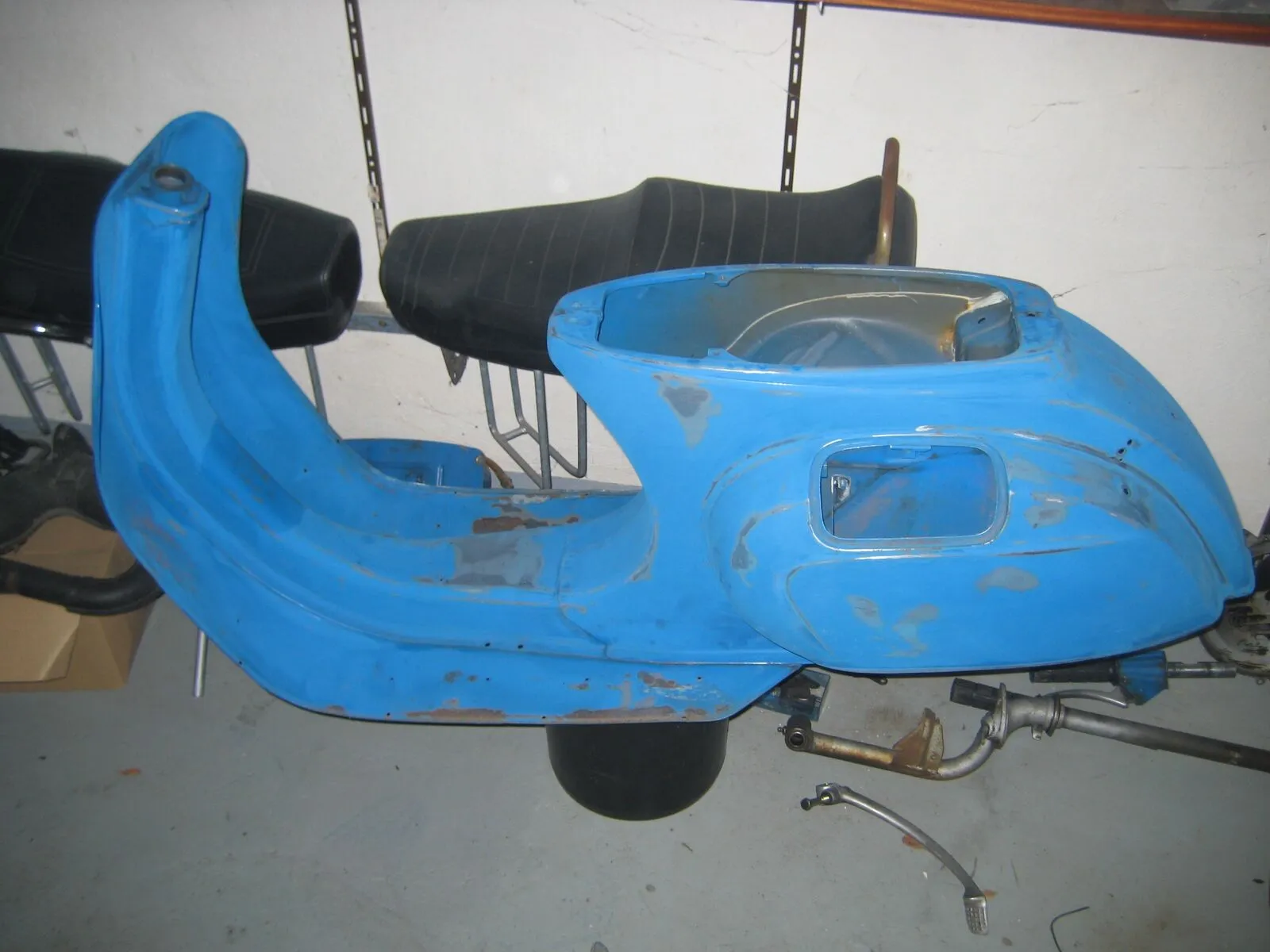

    Das zweite Projekt ist meine gelbe Rally, wird diesen Winter eben auseinander, gestrahlt und neu gelackt, Kabelbaum und Züge erneuert, Anbauteile gepulvert. (geht los sobald ich Platz habe.)

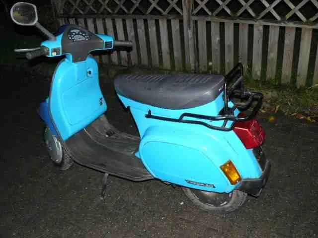

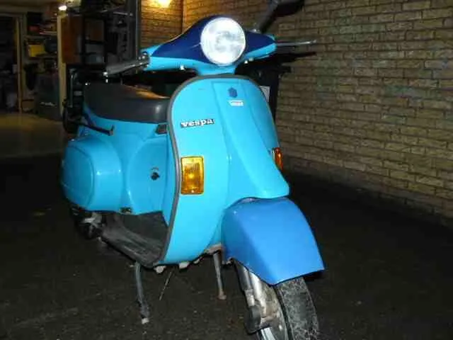

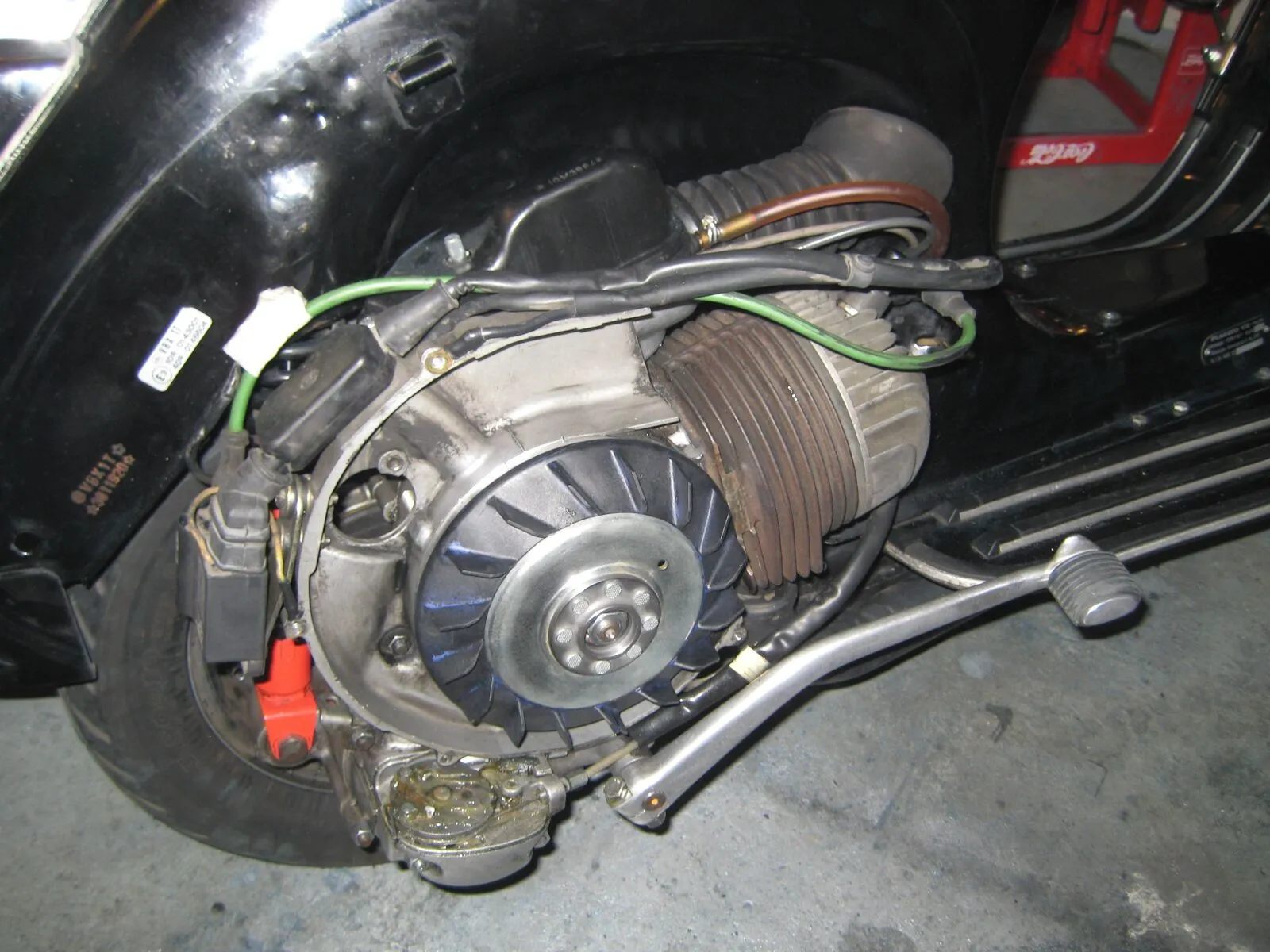

    Mal wieder viel zu viel, so dass ich befürchte, dass daraus Ganzjahresprojekte bis ca. 2015 werden (jetzt nach und nach mit Bildern):

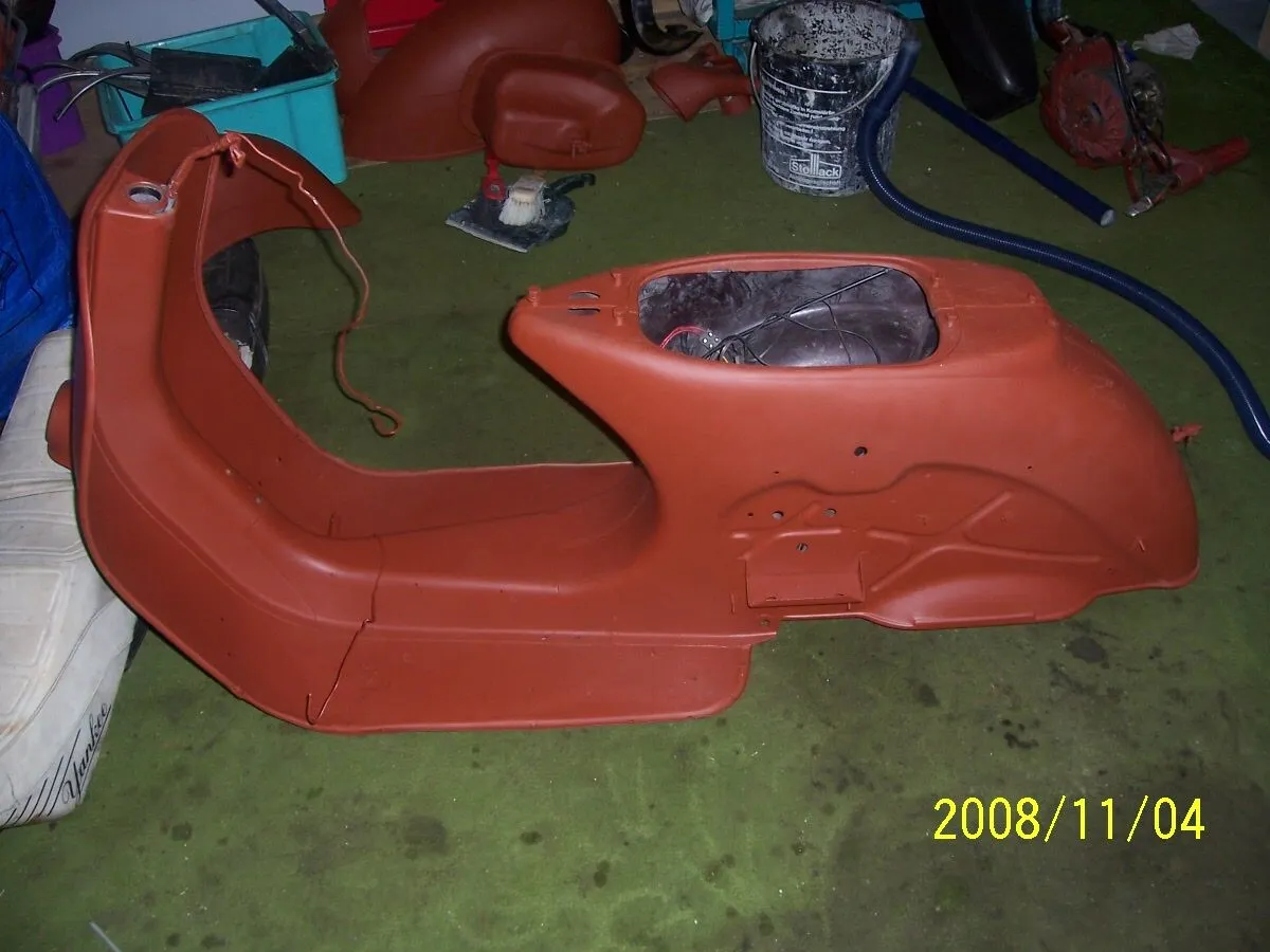

    • eine PK 80 S komplett zerlegen und den O-Lack aufpolieren, dann mit neuen Zügen etc. wieder zusammenbauen und als 125er TÜVen und zulassen. Dazu muss vorher noch ein PK 125 S Originalmotor aus einer Unfallkarre ausgebaut und überholt werden. Teile alle vorhanden.
    Seitendeckel fertig lackiert und mit Schriftzügen versehen. Motorseitig der gute Automatikdeckel mit originalen Kühlschlitzen:
    [Blockierte Grafik: http://i150.photobucket.com/albums/s114/sidewalksurfer_album/PICT0474.jpg]
    • für die gleiche Karre einen Motor mit 121er Pinasco, ETS-Rennwelle, 24er Vergaser über Drehschieber, original HP4 und ETS Auspuff fertigmachen inkl. Fräserei. Teile ebenfalls alle vorhanden.
    • an der Pfümpf den Kack-Kulusiri wechseln.
    • eine PK 50 S, die schon 125er Zulassung hat und auch angemeldet ist, aber seit 5 Jahren keinen TÜV mehr hat, neu lackieren (nur noch Rahmen und Kleinkram) und zusammenbauen. Dann mit dem oben schon erwähnten PK 125 S Motor neu TÜVen und danach Drop montieren. Teile alle vorhanden.
    Der nackte Rahmen, evtl. aber je nach Entscheidung für außenliegenden Vergaser (siehe unten) an der Motorbacke noch ein wenig zu beschneiden und dann Verstärkungsbleche einschweißen:
    [Blockierte Grafik: http://i150.photobucket.com/albums/s114/sidewalksurfer_album/PICT0473.jpg]
    • für die gleiche Karre den Parmakit Motor auf PK 125 XL Gehäuse fertig machen. Dazu muss erstmal kräftig am Einlass und den Überströmern aufgeschweißt werden (heute, 07.11.2008 abgegeben zum schweißen) und die Fußdichtfläche geplant werden. Kurbelwelle geht zu kabaschoko, Gehäuse nach dem Schweißen zum planen an kobold. Ansonsten Hammerzombi und 30er TMX über Membran, bin mir aber noch nicht sicher, ob der Vergaser draußen hängen soll - passenden Ansauger und die anderen Teile hätte ich. Ansonsten muss noch ein neuer Ansauger her. Vielleicht später Tuning auch legalisieren.
    • dann liegt hier seit ein paar Jahren noch eine T5 in Teilen rum. Über die Jahre hinweg habe ich jede Menge NOS-Originalteile dafür angesammelt, wie z. B. kompletten Motor aus Neuteilen aufgebaut, nagelneue Originalsitzbank (nix Asia-Repro), alle Blechteile bis auf Rahmen neu, neuen Tacho mit Analog-DZM etc. pp.. Muss eigentlich nur noch lackiert und zusammengebaut werden.
    • hab da auch schon seit 8 Jahren das 25+ PS 200er Motorprojekt liegen, wo mich die technische Entwicklung ein wenig überholt hat, deshalb dann neben vorhandenem gemachten 210er, MMW 1 mit Vforce 3 und 35er TMX, S&S Prototyp (den ich vor geraumer Zeit günstigst über die Bucht von einem nicht unbekannten Forenmitglied gekauft habe) noch zu erwerben: kabaschoko Pilzwelle und S&S Kupplung und noch ein wenig Kleinkram.
    • weiterhin steht schon seit 2 Jahren eine halbfertige DL 125 rum, die noch auf neuen Kabelbaum, Motor pimpen (186er oder so), Originalscheibenbremse und deutsche Papiere wartet.
    [Blockierte Grafik: http://i150.photobucket.com/albums/s114/sidewalksurfer_album/PICT0475.jpg]
    [Blockierte Grafik: http://i150.photobucket.com/albums/s114/sidewalksurfer_album/PICT0472.jpg]
    • noch zwei weitere komplette, aber zerlegte PKs, wo ich mir noch nicht ganz schlüssig bin. Verkauft wird aber nix.
    • übliche Wartungsarbeiten am Fuhrpark.
    • diverse Eintragungen am Auto vornehmen lassen, vielleicht noch eine Lederausstattung zum akzeptablen Preis auftreiben...
    So gesehen bin ich von Arbeitslosigkeit keinesfalls bedroht, dafür aber Mittellosigkeit. :D

    Da kommich mir ja ganz klein vor.Hab nur nen Motor(neu Lagern) eines Bekannten in Bearbeitung der ein Bischen mehr(Malle) haben will.Bei meiner steht nur ein neuer Kotflügel an den ich nach ner Blödsinns Orgie neu Gestalltet habe :pinch:

    95er PX135 Lusso
    • November 9, 2008 at 11:32
    Bei mir wird nur der originalmotor mit nem Dichtsatz, neuen Lagern, neuen Kupplungsbelägen, frischer Bremse, neuen Wellendichtringen, neuen Kolbenringen und einer optischen Aufbereitung bearbeitet.
    Anschließend kriegt der zweitmotor das gleiche (wenn er nicht absolut perfekt läuft, und nicht sifft) und wird dann noch na allen Regeln der Kunst des O-Tunings bearbeitet. Mutiges Ziel: 10PS bei 80 Kubik.

    • November 9, 2008 at 20:08
    OMG nicht ohne Flügel. Dann bräuchte ich ja 'ne Wasserkühlung. Ich meinte ohne Elestartkranz.
    Tja die Kolbenringe bereiten mir auch etwas Sorge. Naja ich will das beste hoffen. Langsamer werden kann sie auf jeden fall nicht.
    Statt einer großen Kolbenfräs aktion könnte man auch evtl den Zylinderkopf abplanen, und ne dickere FuDi verbauen. Aber das sieht man bei geübtem Blick von außen. Das möchte ich eher vermeiden.
