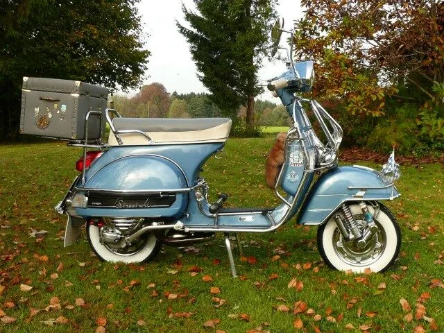

    Hallo schöne Idee, vor allem wenn die Optik verändert wird, ich habe leider nur das Pferd von hinten aufgezäumt,
    der Umbau war wegen guter Substanz überflüssig, habe innerhalb von einem Jahr jetzt ne`n Weihnachtsbaum darausgemacht...lametta ohne Ende.
    Deswegen jetzt als Winterprojekt das gestiegene Gewicht durch Leistung zu kommpensieren,pump.gif
    Original 12PS Zylinder
    T5 Auspuff
    Komplette Motorevision, nächstes Jahr sollte schon längere Touren durchgehallten werden, (bella italia) Elba, und diverse Treffen.
    Nachdem er jeden Tag laufen muß (in die Arbeit) steht an erster Stelle die haltbarkeit....
    Das Kapitallimit sollte nat. auch nicht überschritten werden, ich fahr ja Roller um zu sparen :D
