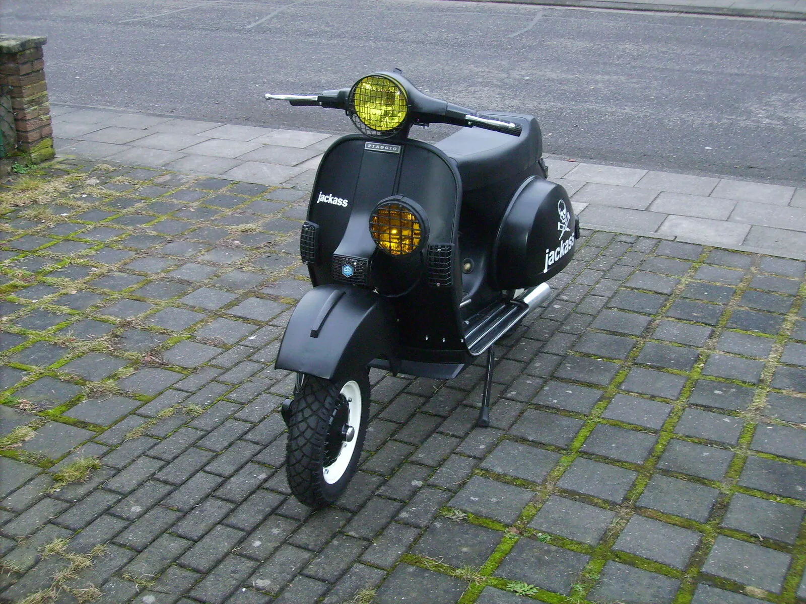

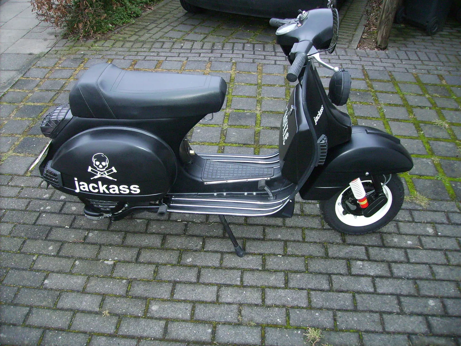

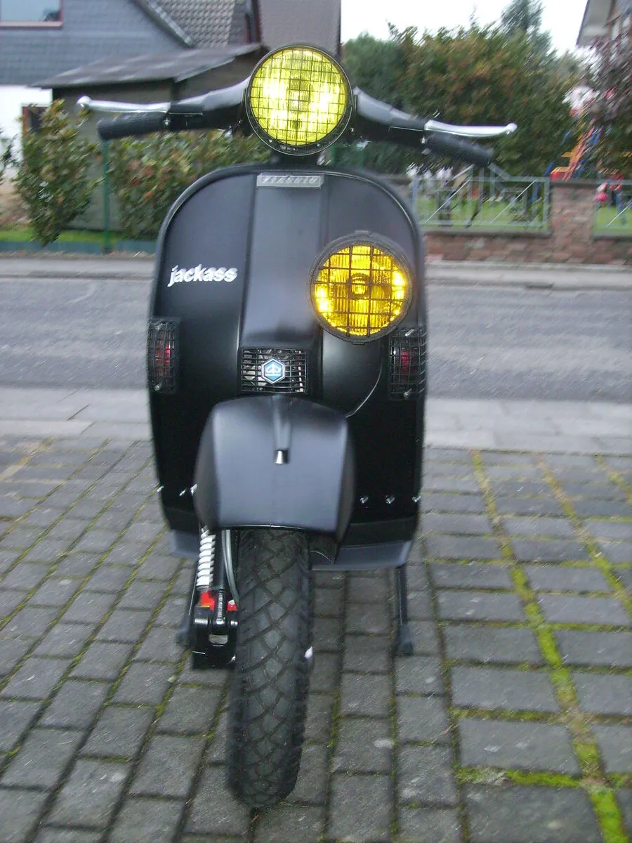

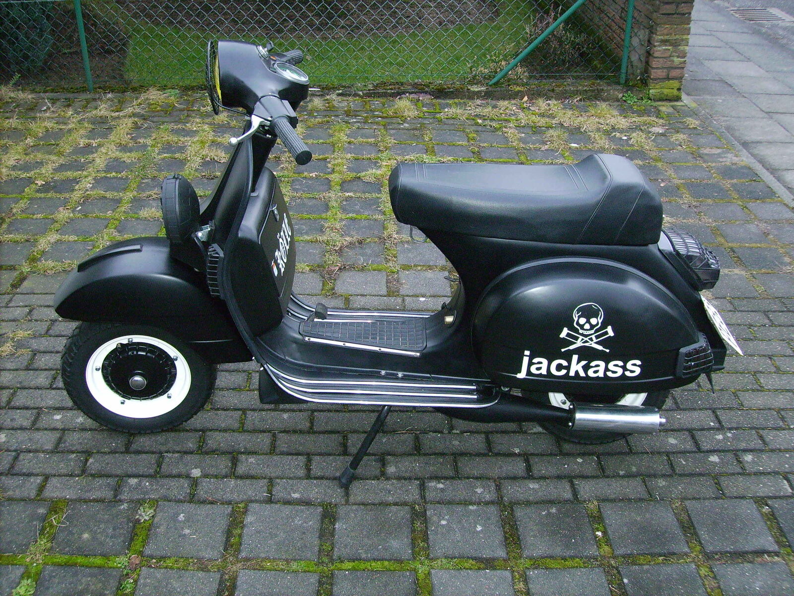

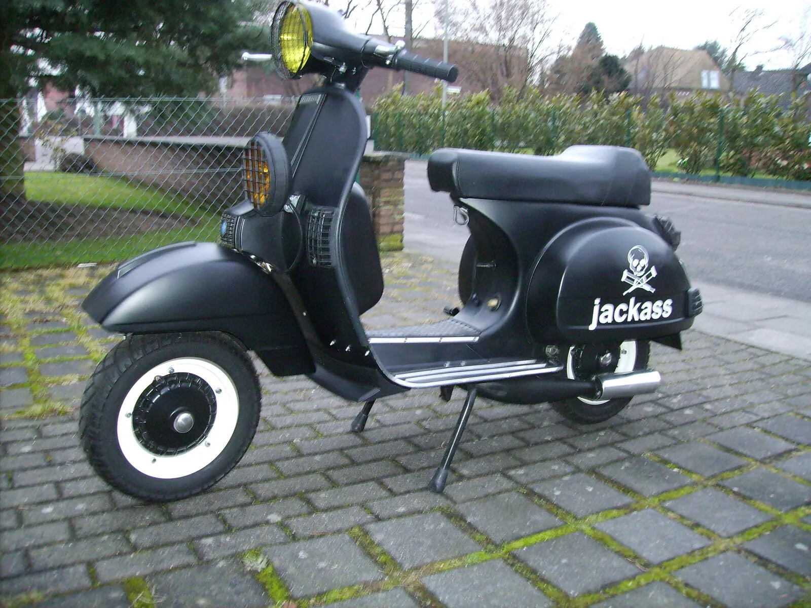

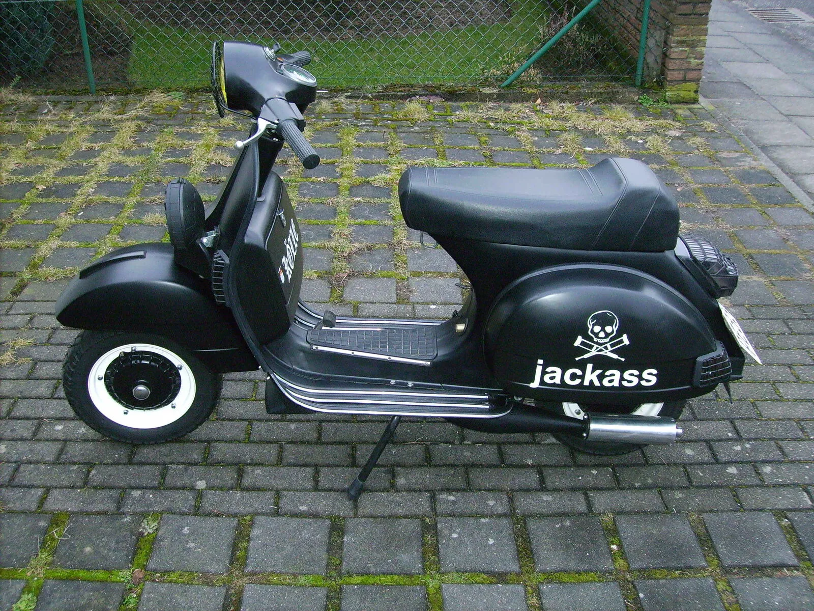

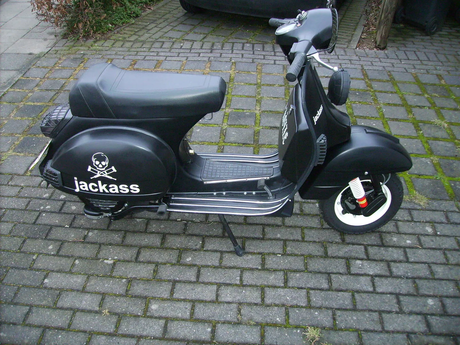

    Damit es hier auch nochmal Bilder gibt...
    Eines der unzähligen Dauerprojekte (seit 2003) soweit fertig und zugelassen. Ehemalige italienische P 200 E Zwittermodell (PX alt mit Getrenntschmierung und 20 mm Achse etc.), jetzt mit T5 Motor und 172er Malossi. Gravedigger-Kopf, Kabaschoko-DS-Lippenwelle, Einlass, Wanne und Vergaser erweitert, PM 19 Evo und das ein oder andere Pornozubehörteil aus den 80ern. Der Zusatzscheinwerfer (inspiriert durch die AF S-Type Lambrettas) funktioniert bei eingeschaltetem Fernlicht, dank der im Vergleich zur PX etwas stärkeren T5 Lima sogar ziemlich hell. V/max deutlich über die Tachoskala hinaus - war noch nicht auffa Rolle schätze aber 17-18 Ponies am Hinterrad. Die T5 mit nur gestecktem Malossi und PM ohne Bearbeitung der Kurbelwelle und des Einlasses drückt glatte 16.

    Sehr geil, genau mein Geschmack.

    hübsch doch sehr hübsch passt alles einwandfrei zusammen :thumbup:

    DIE IST EINFACH PERFEKT
    so eine geile 200er hab ich noch nie gesehen...
    absolut geil!!! 2-)

    ne mattschwarze jackass-px kommt mir irgendwie bekannt vor... woher kommts?!

    Hatte ich schonmal vor einiger Zeit veröffentlicht, da war aber gerade erst ein 125er Motor eingetragen worden und noch nicht zugelassen. Jetzt wie gesagt mit T5 Motor, leichten optischen Änderungen (Zusatzscheinwerfer, Spoiler und Spritzschutz hinten) und zugelassen.

    Mit gelben Scheinwerfern ne Zulassung bekommen-bei uns in Bayern sicher nicht.
    • January 26, 2009 at 12:19
    • #88
    Mit gelben Scheinwerfern, schwarzen Blinker- und Rücklichtgläsern sowie Gittern vor sämtlichen Beleuchtungseinrichtungen zum TÜV fahren - auch in NRW sicher nicht.
    Danach montieren funktioniert auch ganz gut und dauert insgesamt vielleicht 20 Minuten. Ein Aufwand, den man alle 2 Jahre durchaus mal betreiben kann.

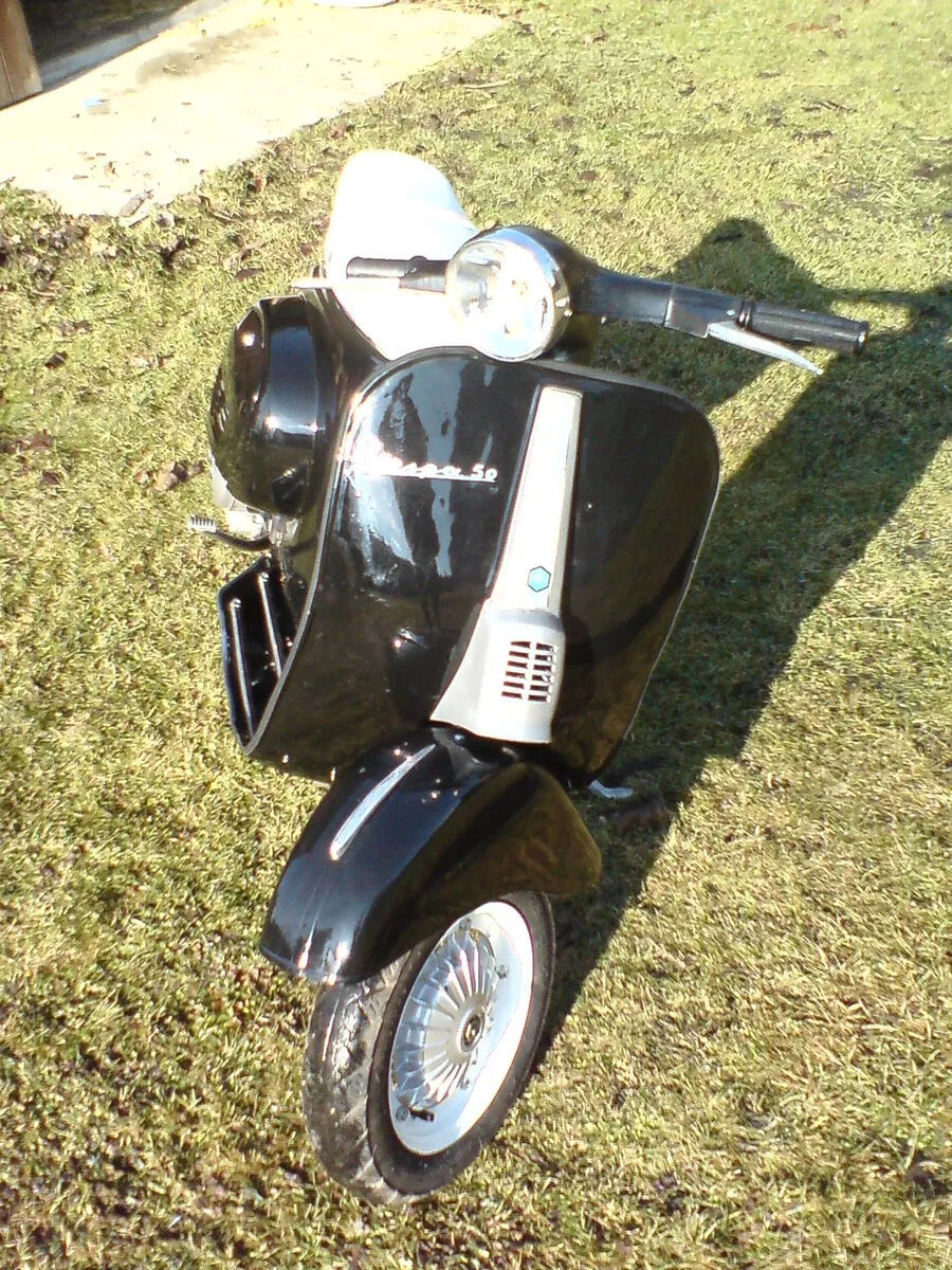

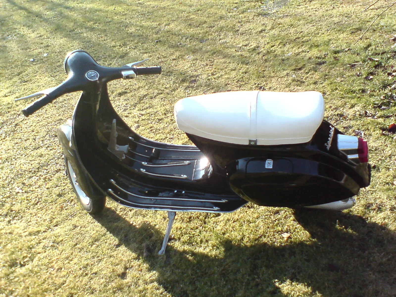

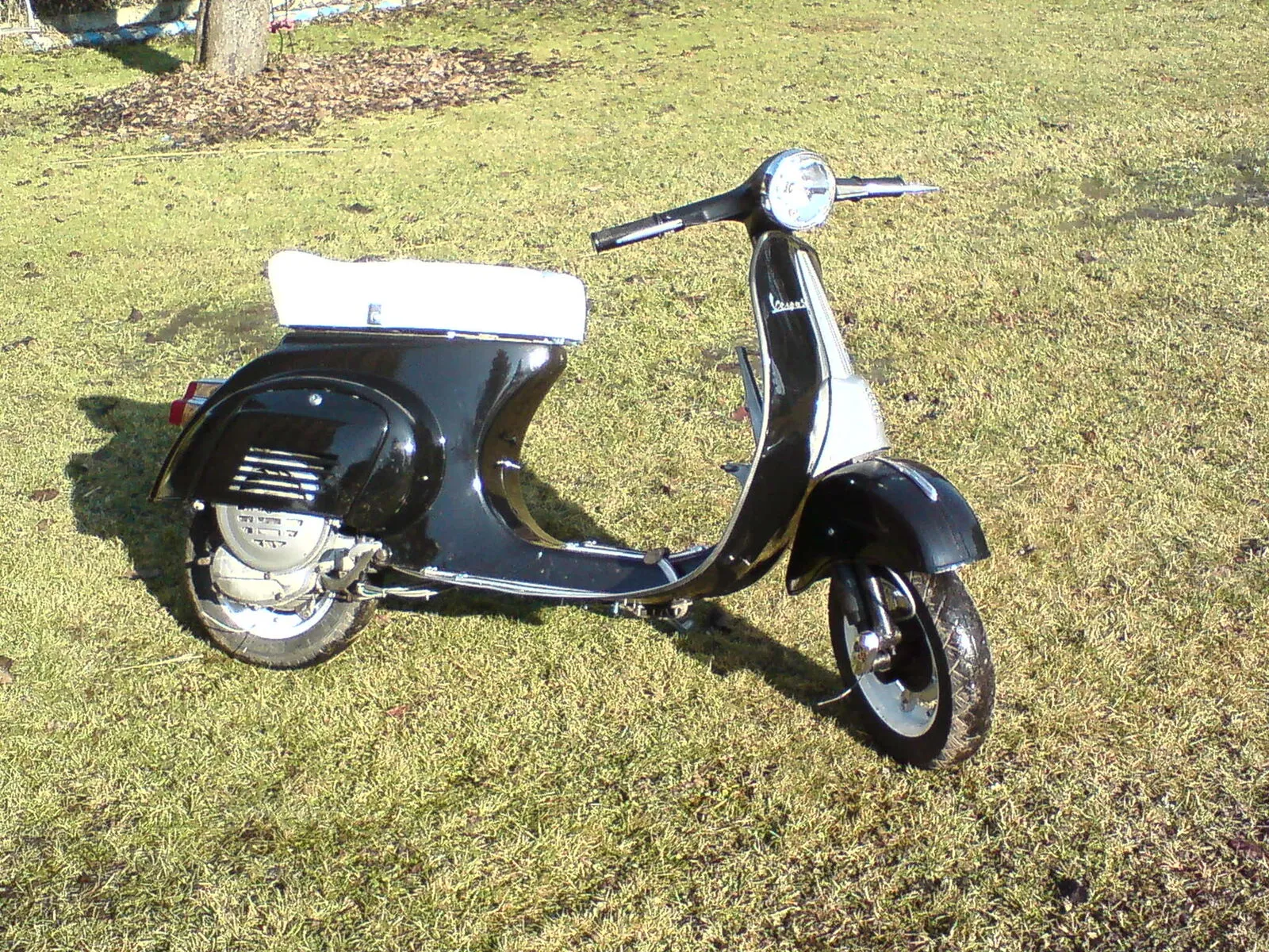

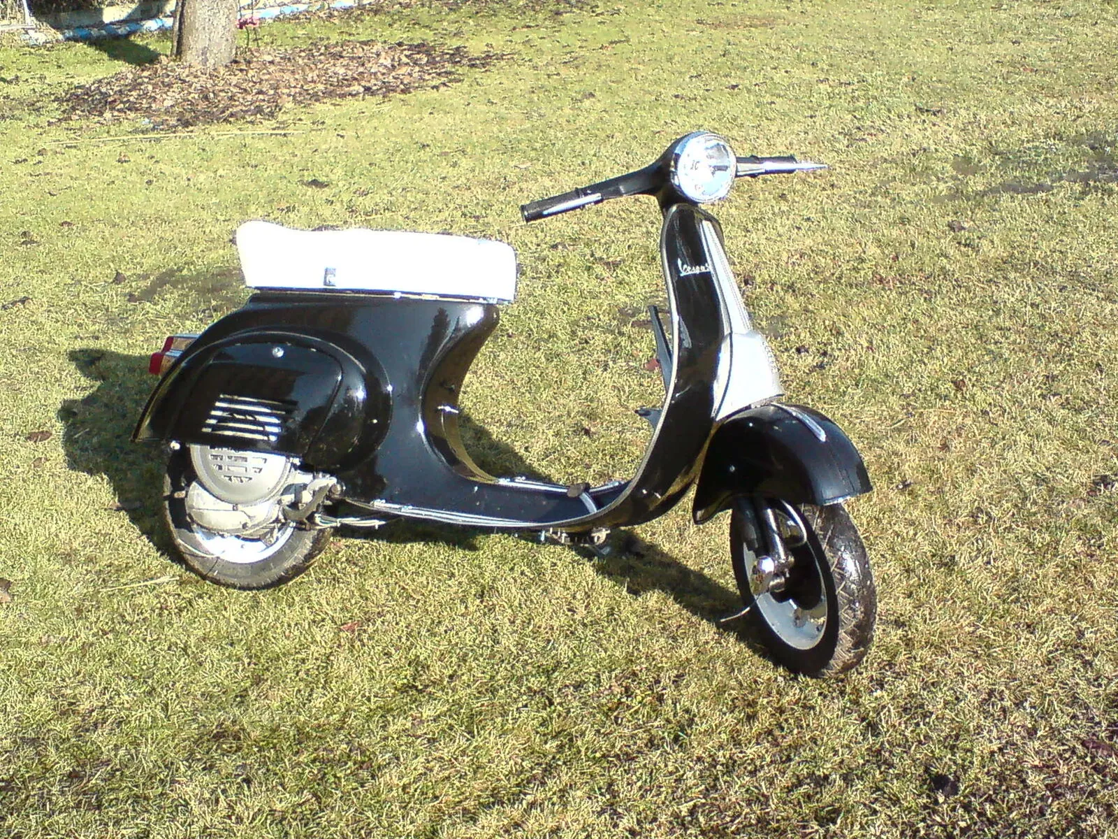

    Na, hab den Thread hier total übersehen. Tja Winterprojekt is bei mir auch schon gelaufen :thumbup:
    Hab dummerweise komplett verplant Pics vom "Urzustand" zu machen, aber ich hab die Vespa in nem Schubkarren!! zu mir aufs
    Grundstück gebracht. War von nem Nachbar, der hat sie gekauft (1995 oder 1996), angeschliffen und dann die Lust verlohren.
    Stand da jetzt ewig, gammelte vor sich hin. Hab sie für n Apfel und n Ei ;) gekauft.
    Das war im Juni 2008.
    Seit dieser Woche ist sie "fast" fertig. N paar Sachen gefallen mir noch nicht. Aber seht selbst mal.
    So, der Sommer kann kommen klatschen-)

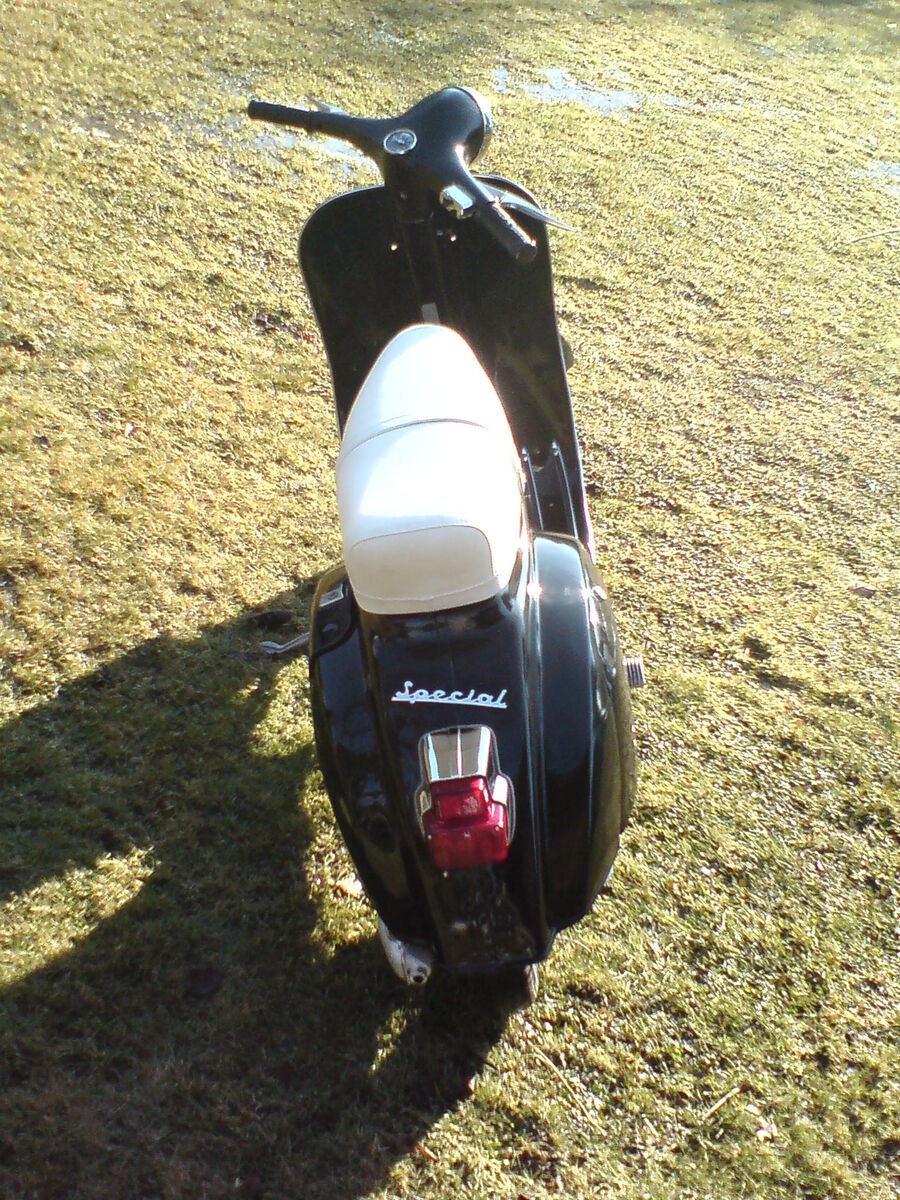

    das mit dem Fliegenden Werkzeug kenn ich nur zu gut :whistling:
    bei mir beliebt die Spitzzange... gibt super abdrücke in der Holzwand und bleibt gelegentlich auch mal stecken :wacko:
