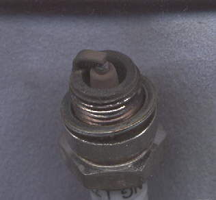

    ich seit einiger Zeit probleme mit meine pk 50xl. Sie bekommt keine hohen drehzahlen und zieht nicht über 40 kmh.
    was ich bereits gemacht hbae: (fast) alle Beiträge dazu gelesen ^^ , Vergaser gereinigt versucht ihn einzustellen, HD gewechselt.
    Da ich den Vergaser als Problemursache ausschließen möchte, könnte bitte ein geübter Schrauber mal sagen wie das Kerzenbild aussieht
    [Blockierte Grafik: http://www.bilder-hochladen.net/files/thumbs/56pg-8.jpg]
    gut oder nicht optimal?
    schonmal danke im vorraus

    Schlechtes Bild, aber sieht mir zu gräulich- weißlich aus, sprich zu mager..

    ich kann das kerzenbild nicht beurteilen. das ist blau. weder braun noch grau, sondern einfach blau :) blau heißt: stell deine kamera auf den richtigen weißabgleichswert ein und probiers nochmal ;)
    was du aber mal machen kannst: während der fahrt langsam den choke rausziehen, dann sollte sie schneller werden, wenn das gemisch zu mager ist. wenns zu fett ist, wirste noch langsamer.

    hmm vielleicht hattest du einen Klemmer und dein Zylinder hat somit nicht mehr genug Kompression. Das Kerzenbild ist wirklich schwer einzuordnen, aber so wie im Anhang sollte es in etwa aussehen.

    Bild ist besser, Kerze scheint mir zu schwarz --> zu fettes Gemisch. Würde mit der HD 1-2 Nummern runter gehen, mehr nicht.
    Dannach nochmal ein Bildchen, und gut sollts sein
    Kerze sollte nach Vollgasfahrt Rehbraun sein, so wie Bambi
