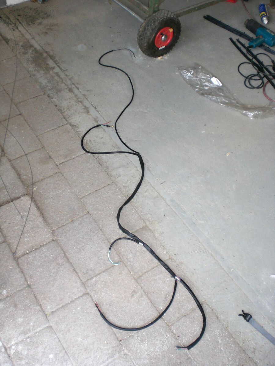

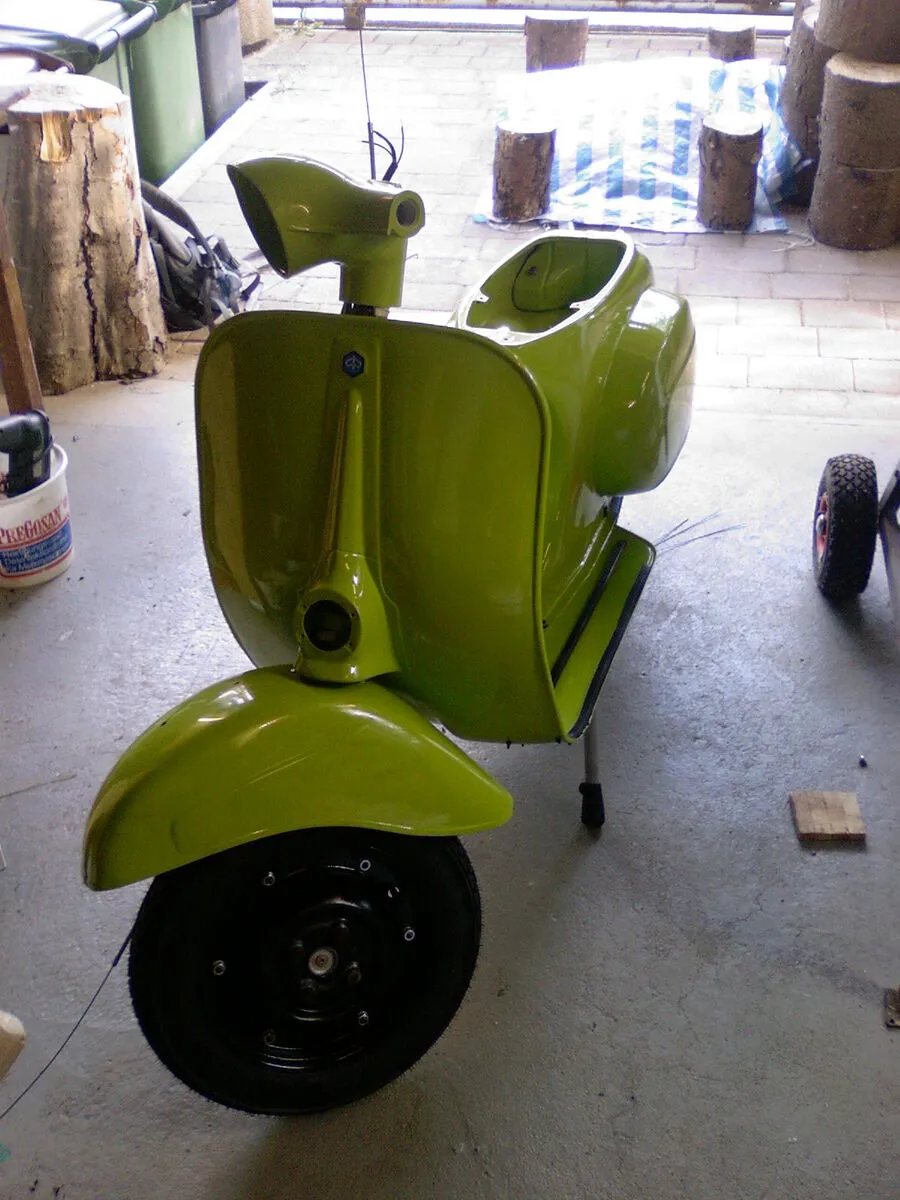

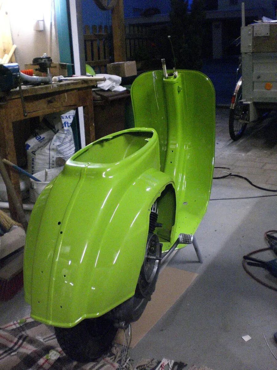

    so. freundin meint ich vernachlässige sie aber zumindest is der motor im rahmen :whistling:^^
    züge sind auch alle verlegt,kabelbaum kommt noch.
    hier die bilder:
    und mit motor drinnen:
    kleine frage zum kabelbaum. so wie er abgebildet ist wird er ja eingebaut. aber wo kommen die abzweigungen hin. von hinten: Rüli,Zündung,nicht vorhandenes bremslicht!?,nicht vorhandene Hupe !?, licht, schaltsegment.
    ist das so korrekt?

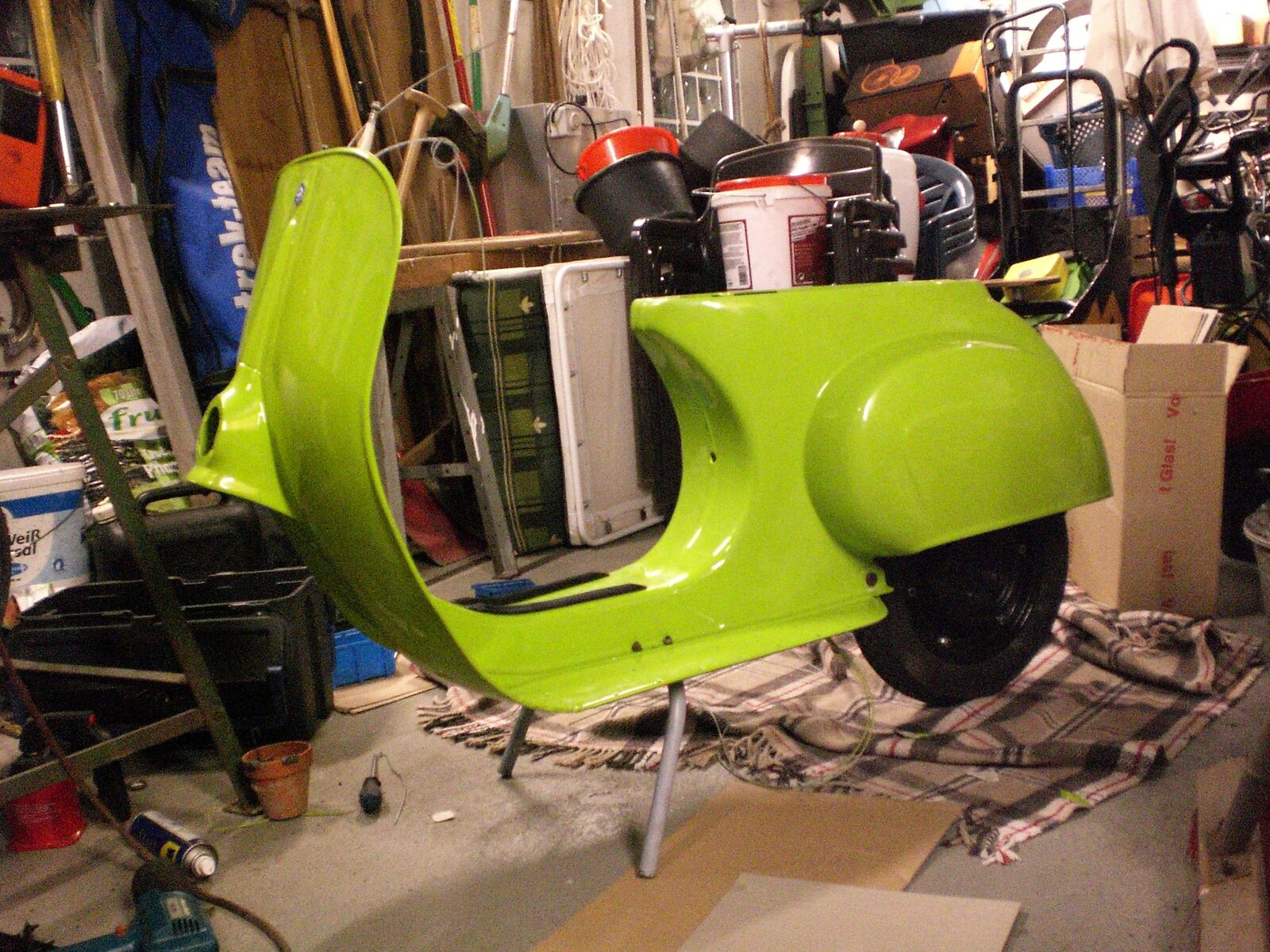

    ich bin kein experte und will auch nix schlecht reden (mir gefällt deine vespa bisher sau gut :) ) aber sind auf bild 1 nicht diese "wellen" zu sehen?
    hätte man die nicht vorm lacken rausmachen sollen?! oder geht das gar nicht?
  • opferkind
    6,410
    1,199
    85622 Feldkirchen
    P 166 X Bj. 1981 Luder
    • July 28, 2009 at 13:30
    • #87
    öhh
    ja, stimmt.
    das is doch ne welle??
    ist das die sog. welle, wenn der Rahmen verzogen ist?
  • alexhauck
    17,408
    3,417
    SHA
    reiner Internetrollerfahrer
    • July 28, 2009 at 13:33
    • #88
    Ja, die ist das. Der Rahmen muss aber nicht zwangsläufig hoffnungslos verzogen sein. Zumindest für die Optik hätt ich die Welle rausgezogen oder ein neues Blech eingeschweißt. :S
    Ansonsten hübsche Farbe!
    • Primavera 125
  • 2phace
    10,962
    2,155
    Hilden, Nähe Düsseldorf
    • July 28, 2009 at 13:44

    hey. danke erstmal für die kommentare.
    welle ist drinnen aber rahmen steht noch gerade da. konnte zumindest nichts erkennnen. hätte man rausmachen können,fand ich aber nicht weiter schlimm.
    zwecks leisten hast du recht @ 2phace! ist wicklich eine verdammmte drecksarbeit. leisten können nicht einfach so reingedrückt werden! ich muss jeden einzelnen nippel mit dem messer bearbeiten! hätt ich lieber nen tick größer gebohrt! leisten vor dem lackieren draufmachen halte ich für keine gute idee.lack soll ja auch unter die leisten kommen!
    hat jmd wissenswertes zum kabelbaum?stimmt meine vermutung bezüglich bremslicht und hupe?
    der baum an sich ist recht lommelig. kann es sein das ich den baum zuerst mit nem heißluftfön schrumpeln lassen muss ?

    bräuchte ne antwort bezüglich dem kabelbaum! anschrumpeln lassen? die hup- und bremslichtabzweigungen einisolieren ?

    Die Farbe ist echt geil, aber ich versteh nicht warum du so´n Lackieraufwand treibst und dann die Welle net rausmache lässt?
    So´nen schönen grünen Lack über diese Welle lackieren, würde mir echt wehtun. :-1

    Darf ich ml fragen was der mehr als schäbig isolierte Kabelbaum gekostet hat? Ich würd schrumpfen, wens überhaupt einer is.. :S
    Das wird der 15€ Kabelbaum sein, den hab ich auch drin, und da ist nix zum Schrumpfen da es kein Schrumpfschlauch ist. Aber der tuts auch.
    scanlin: voll und ganz Deiner Meinung. Echt schönes Ding, bis auf die Welle. Aber ist nun schon zu spät. Schade eigentlich.

    @Label: du hast doch 12V und Bremslicht, oder? Haste da noch kabel dazugelegt?
    Richtisch ;) Hab 12V + Bremslicht --> 2 Kabel dazugelegt --> fertsch

    Also bezüglich deines KAbelbaums würde ich mal sagen, dass gar keine Kabel für das nicht vorhandene Bremslicht da sind, weil man am Rücklicht nur ein graues und ein schwarzes sieht. Oder versehe ich mich da? Das schwarze ist denn ja immer für Masse und mit dem graue Kabel ist dann fürs Rücklicht. Normalerweise müsstest du diese Kabelfarbe auch vorne wiederfinden.
    Gemäß deiner Reihenfolge würde ich denn mal sagen: Rücklicht, Zündung(Motor), nicht vorhandene Hupe und die beiden letzten sind denn Schalter und Scheinwerfer.
