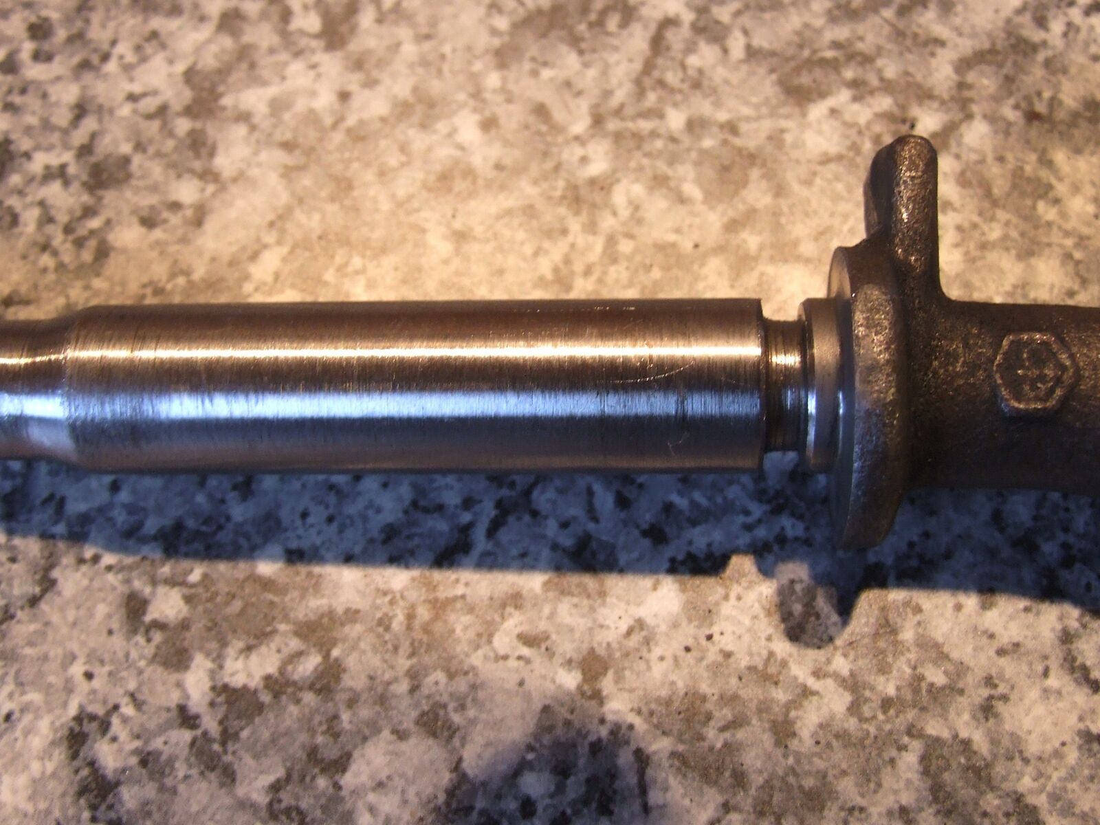

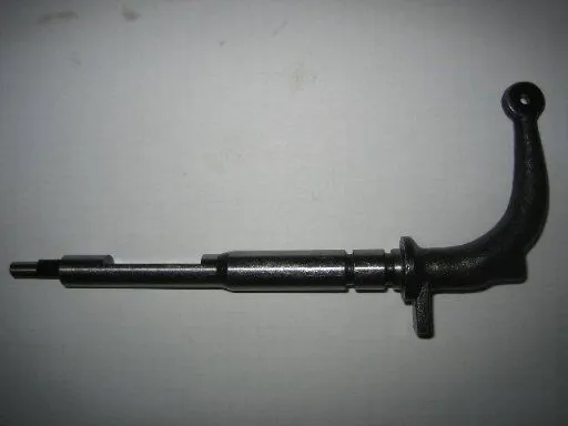

    Wer weiß wo ich solch einen Kupplungshebel bekomme. Habe diesen bei Ben gefunden, er hat leider keinen mehr. Hat jemand sonst noch eine Idee?
    Habe Schwierigkeiten, mit meinem Kupplungshebel, da sifft es ein wenig.
    Aber könnte die kleine Nut nicht selber machen. Denke da an Schraubstock, Dremel und los? Was meint ihr?
    Grüße von der Küste
    Holger
    Einmal editiert, zuletzt von Vespa-Chirurg (December 8, 2008 at 11:47)

    Waere ich zu Hause, koennte ich Dir die Nut(t)en stechen. Ich habe das selbst an meinem Hebel wegen der Scheidenbremse gemacht, sonst wuerde das Oel auf die Scheibe tropfen. Das funktioniert recht gut.

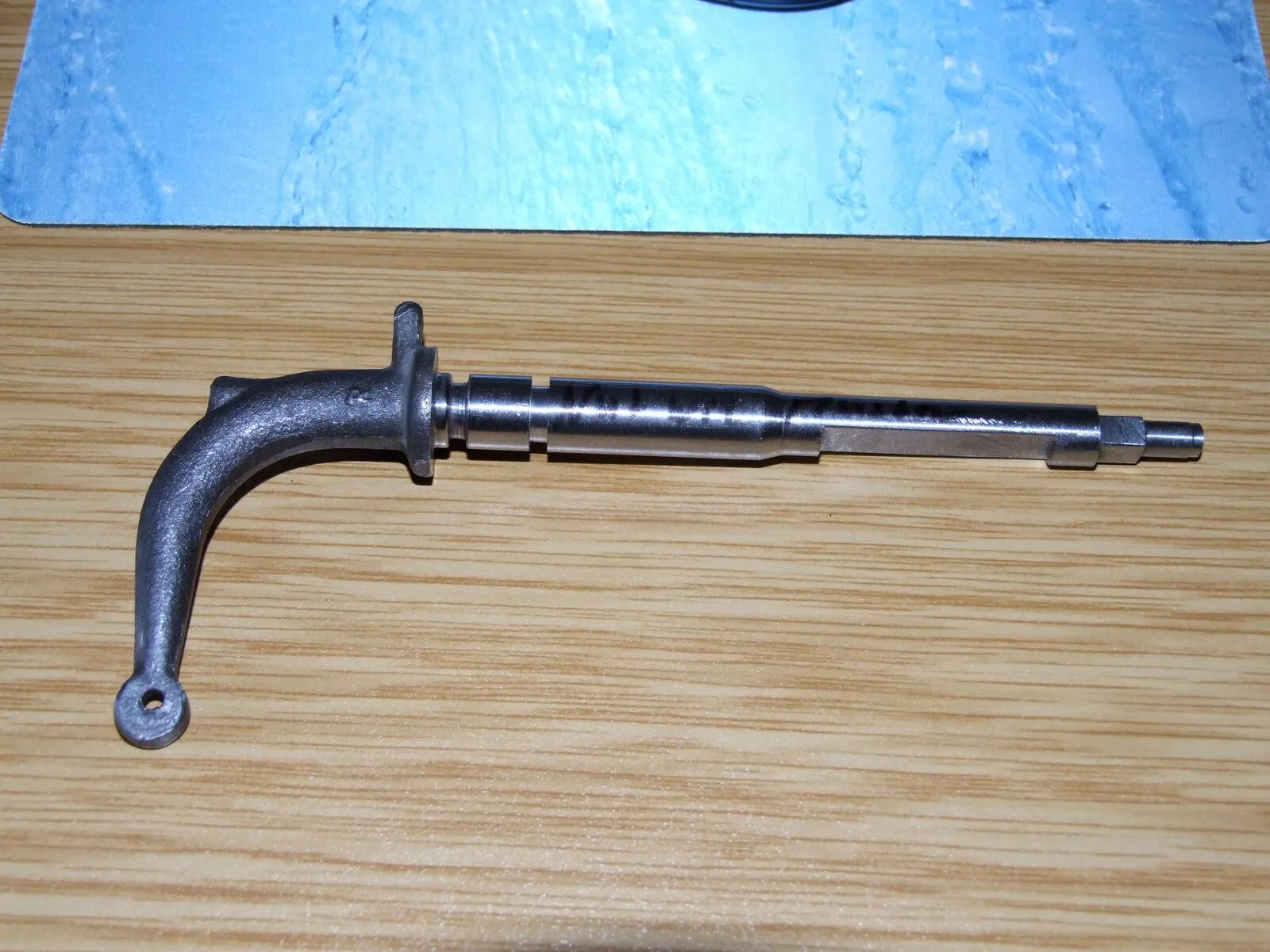

    So jetzt habe ich eine Bitte. Wer kann mir aus meinem Kupplungshebel, einen Kupplungshebel "Spezial" drehen? Schiele mal vorsichtig in Richtung HH...
    Kenne leider keinen der eine Drehbank hat.
    Vorher:
    Nachher:
    Die Bezahlung erfolgt in flüssiger Form. :D

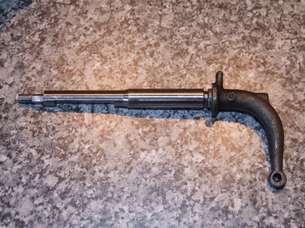

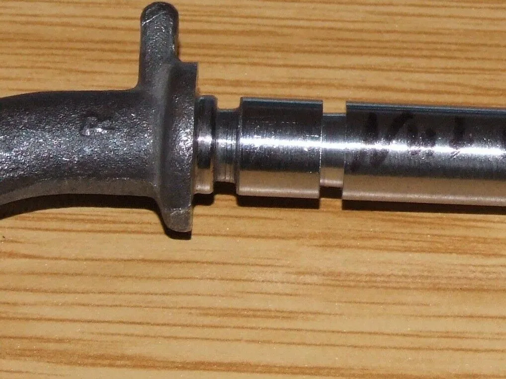

    So jetzt habe ich auch eine zweite Nut im "Ex Schwidi Kupplungshebel". Werde ich wohl hoffentlich jetzt Ruhe haben mit dem Öl gesabbere. Werde berichten ob es geholfen hat.
    Werde wohl noch die Kanten ein wenig abrunden, sonst ist er mir zu Scharfkantig.
    Kostenpunkt, ein 5er für die Kaffeekasse...

    • March 4, 2009 at 19:35
    Kurzes Update.
    Nach einer nicht erlaubten Testrunde.
    Der Kupplungshebel hält was er verspricht, sie ist trocken!
