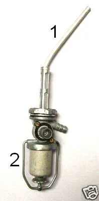

    Hab mal eine Frage, am Benzinhahn ist ja so ein langer "Schnorchel" dran, der fast oben am Tank anstößt. - Wofür genau ist der da? Was für eine Funktion hat der? Ist das schlimm, wenn der nicht mehr dran ist.... fragt nicht wie, aber mir ist das Teil gestern auf halber Strecke abgebrochen.... X(
  • Also du meinst die "1". Könnte eine Entlüftung sein, die jetzt nicht mehr entlüften kann da Sprit reinlaufen würde.
    Mich würde aber viel eher interessieren, was die "2" für ein Bauteil ist. Hab´ ich noch nie gesehen. Hat deine XL2 einen Öltank?

  • Also hat dein Benzinhahn keine "2"?
    Ist der Benzinhahn (also der auf dem Bild) denn von einer PK?
    Wenn "1" tatsächlich eine Entlüftung ist wirst du das bald bemerken.
  • Nein, der ist nicht von einer PK. Der ist von irgendeiner anderen Vespa, ich hab das nur genommen, weil es fast ähnlich aussieht.
    Hoffentlich kann mir noch jemand definitiv sagen, wofür das da ist? Nicht dass ich beim nächsten mal volltanken feststelle dass es unten schneller raus als oben rein läuft :D
  • wenn das Rohr weg ist ists sinnlos den Benzinhahn zu schließen
    ist der geschlossen ist quasi eine Verbindung zum Röhrchen hergestellt (richtig, Entlüftung pipapo)
    soll heißen: dir läuft ohne Rohr ständig Sprit nach, Simmerring weichen auf etc. und das Ende kennen wir: Falschluft -> Motor spalten
    deswegen: Benzinhahn reparieren oder austauschen
    Nummer 2 ist ein Kraftstofffilter

    Edit: Kann mir noch jemand sagen, was passiert, wenn ich den "Schnorchel" jetzt verschließe? Dann läuft der Sprit ja nicht mehr in den Vergaser wenn der Benzinhahn auf off steht.
    Aber kriegt der Motor dann noch genügend Sprit zum fahren? Weil, auf die schnelle krieg ich wohl keinen Ersatz dafür..
