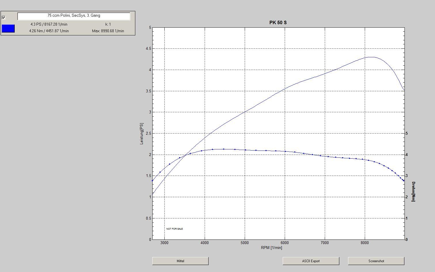

    PK 50 S
    runtergerockkter 75ccm Polini, leider den Auslass überfräst! sehr lange Auslasszeit, niedrige Kompression, und dann auch noch der alte mit den dicken Kolbenringen
    Leovince Secsys
    ansonsten original (Dello 16.16 etc.)
    mein erster Dyno-Lauf 2-) 3. Gang
    ich bin zufrieden :love:
