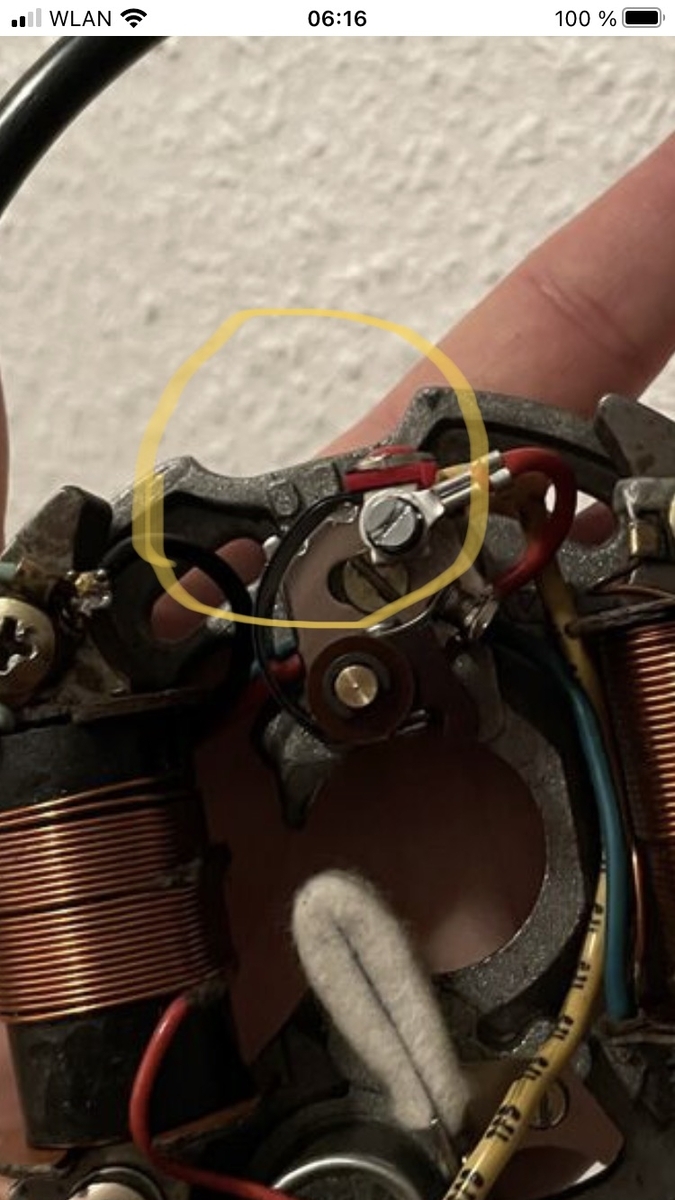

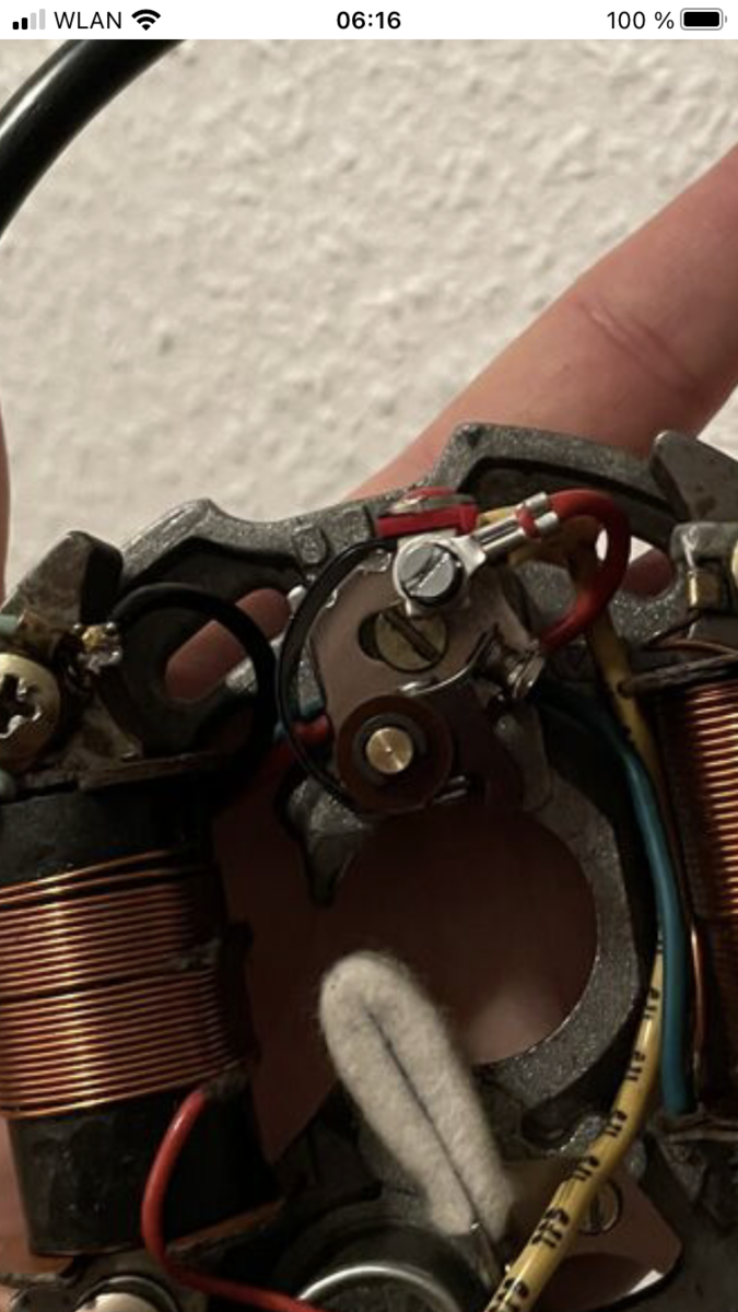

    Guck mal Kollege! Das ist deine ZGP! Du hast da oben rechts zwei Kerben( Hubel oder Wie auch immer du es nennen magst) und am Block ist „ eine“ ( 1ne) fest eingegossen … diese stellst, schienst drehst du genau zwischen die beiden von deiner ZGP, dann hast du die Gyrundstellzng der Zündung erreicht , dass der Motor anspringen soll, ohne vorher abzublitzen ….

    Bilder und Erläuterungen betreffen die Grundeinstellung des ZZP, die für ein Starten des Motors völlig ausreicht, wenn sie korrekt ausgeführt worden ist.
    Wenn der Mptpr mit dieser Einstellung nicht startet, liegt es nicht am ZZP...

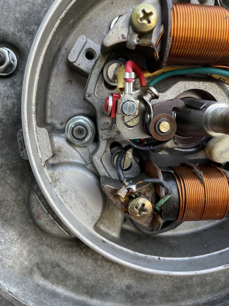

    Wollte gerade die Position der ZGP prüfe , aber ich finde die Markierung am Block nicht:
    Und die ZGP kann ich nur so einbauen, dh die Markierung kann ja nicht auf der anderen Seite sein.
    Wie drehe ich die Platte wohl am besten hin?
    3,200
    31,840
    5,707
    • June 16, 2021 at 19:03
    • #51
    So steht sie schon ganz gut !
