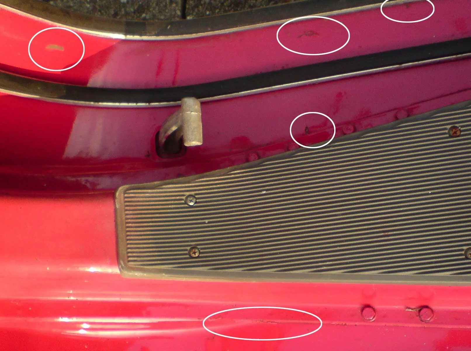

  • Hallo Champ, wie darf man das verstehen? Sie wurde zwar Lackiert aber ich finde es wurde ordentlich gemacht und nicht über Rost Lackiert, wo siehst Du das? Auf den Bildern!
    Bin Vespaliebhaber, kaufe und verkaufe und sammle alles was mit Vespa Piaggio zu tun hat. Bin kein Gewerblicher Händler!!!
  • Sorry daß ich das so barsch schreibe, aber wenn Du den Roller in natura vor die stehen hast und den Lack für gut / ordentlich gemacht beurteilst, hast Du entweder wirklich überhaupt keine Ahnung oder Du versuchst irgendjemand, der keine Ahnung hat übelst übern Tisch zu ziehen. (In Anbetracht Deiner privaten Rollersammlung denke ich mir jetzt meinen Teil)

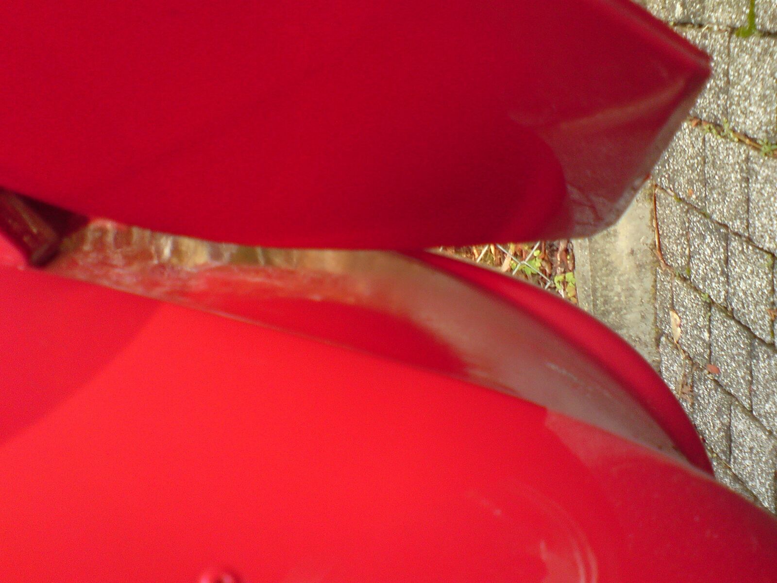

    Es wurde alles mögliche abgeklebt (man sieht die Farbränder an Stellen, wo sie nicht hingehören) und jede Menge Schrauben und sonstige Teile sind auch rot, obwohl sie es nicht sein dürften.

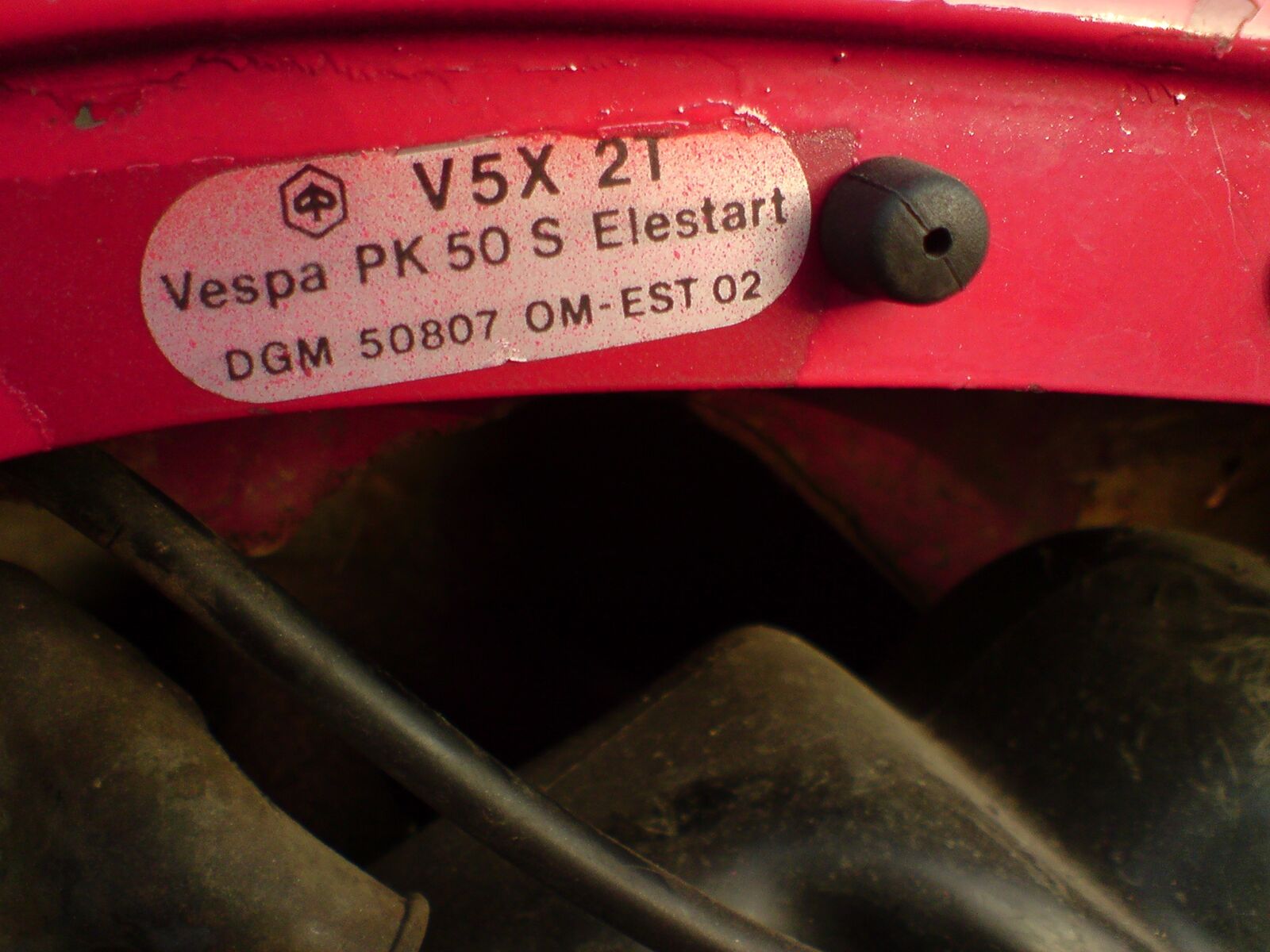

    An den Bildern kann man schon sehen, daß wirklich über Rost übergejaucht wurde. Z.B. das Bild mit dem geklebten Typenschild, in der Falz wurde, so wie es aussieht noch nicht mal der Schmock weggemacht, bevor die Farbe drauf kam.
    Auch beim Trittblech ist noch Rost unterm Lack. Teilweise ist der neue Lack doch sogar schon wieder abgeplatzt, bzw. an einigen Stellen kommt der Rost schon wieder hoch.
    Laß den Roller 1 Jahr lang stehen und überall kommt der Rost wieder hoch. Wenn den Roller eine unbedarfte Person kauft, so wird diese damit nicht wirklich glücklich.
    Genau solche Verkaufsaktionen sind es, die die Szene in Verruf bringen.

    was hat das damitzutun das es eine pk ist!!!!wenn der gute mann dem der roller gehört überrost lackiert hat sollte mann das auch schon bemängeln so wie es "Champ"in seinem bericht getan hat rost ist doch nunmahl bei solchen baujahren üblich da können sich p-px uns so auch nicht von freisprechen!das ding hat eine husch fusch schnell verkaufslackierung bekommen wo der rost drunter blüht!!!mann hätte da vieleicht einwenig mit flex und schleifmaschiene beigehen sollen rostwegmachen rostumwandler drauf grundierung schleifen und dann lackieren !natürlich vorher das ding zerlegen und nicht die teile einfach mitlackieren wo eigenlich keine farbe hinn soll!!!

    Auch wenn dir die Wortwahl einiger Kommentare nicht passt (ich mag ja direkte Menschen) wirst du damit leben müssen das der Lack nicht ordentlich ist! Es ist definitiv über Schwachstellen verschiedener Art einfach drübergelackt worden was der Haltbarkeit meist nicht entgegen kommt! Außerdem hat der Lack schon einige Mängel die auch für Laien gut Sichtbar sind. Wenn ich's richtig erkannt habe ist aktuell kein Tacho verbaut, das sollte dringend erledigt werden! Alles in allem wäre das Ding aus meiner Sicht eine ordentliche Basis für einen nachhaltigen Aufbau! Wenn deine Nachbarin sie nur für ein bis zwei Jahre braucht tut die es bestimmt, ansonsten würd' ich weitersuchen, für 700 Schleifen muß besseres zu kriegen sein!
