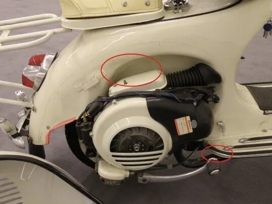

    Habe ein Bild rangehängt...Motornummer stimmt jedenfalls bei mir mit der in der Papieren überein.

    OK, mach wieder wech, mag nicht hinsehen.
    Hab Dir mal die Stellen angemarkert, die sofort ins Auge stechen.
    Außerdem kommt das um's Zünskabel gewickelte Kabel sehr gut und der Kicker hängt auch ein wenig.
    Motor wird ein 150 Super sein, also alles andere als neu.
    Und Edith hat die Passform des Rücklichts vergessen.

    Oh ha,...bitter, nicht nur für mein Auge. Nun, erstmal habe ich sie ja,...werde heute mal Benzin holen und sie starten. Schauen wir mal, wie sie klingt und läuft.

    Das wird dann wohl unter Lehrgeld zu verbuchen sein. Mit Spachtelmasse wurde jedenfalls nicht gegeizt. Hoffen wir deshalb mal, dass es unter dem Lack nicht so aussieht wie hier. :thumbdown:

    So, heute war der Tag der Wahrheit!
    Wie von 90 % befürchtet, ist es eine totale Katastrophe...mit Kosten von etwa € 2.000,- wäre ich gut bedient. Aus diesem Grund an alle meinen Dank für die warnenden Hinweise, in Zukunft wird auf die "inneren Werte" einer Vespa mehr Wert gelegt!
