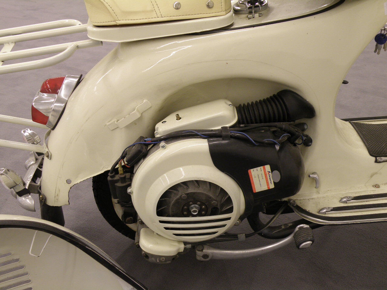

    • #26
    Habe ein Bild rangehängt...Motornummer stimmt jedenfalls bei mir mit der in der Papieren überein.

    • January 24, 2009 at 13:02
    • #27
    OK, mach wieder wech, mag nicht hinsehen.
    Hab Dir mal die Stellen angemarkert, die sofort ins Auge stechen.
    Außerdem kommt das um's Zünskabel gewickelte Kabel sehr gut und der Kicker hängt auch ein wenig.
    Motor wird ein 150 Super sein, also alles andere als neu.
    Und Edith hat die Passform des Rücklichts vergessen.

    • #28
    Oh ha,...bitter, nicht nur für mein Auge. Nun, erstmal habe ich sie ja,...werde heute mal Benzin holen und sie starten. Schauen wir mal, wie sie klingt und läuft.
