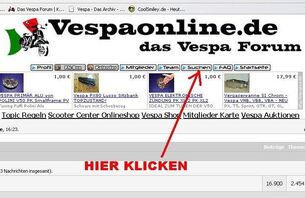

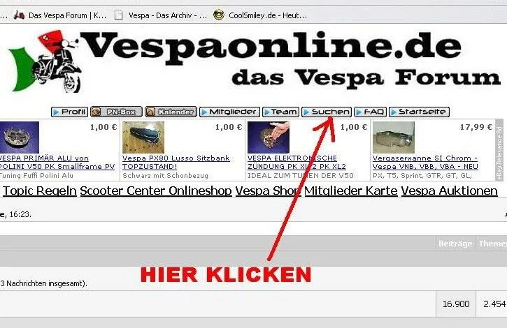

  • wie schon gesagt, ich habe schon die sufu benutzt nur nicht ausreichend infos gefunden
    da jedes problem irgendwo individuell ist
