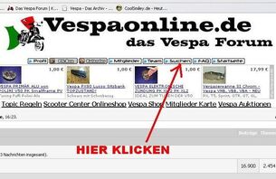

    Auch hier hätte die Suchfunktion weitergeholfen
    Vergaser einstellen
    grundsätzlich auch für freie ableitung der gase sorgen.
    also entweder puff ausbrennen oder gleich neu.
