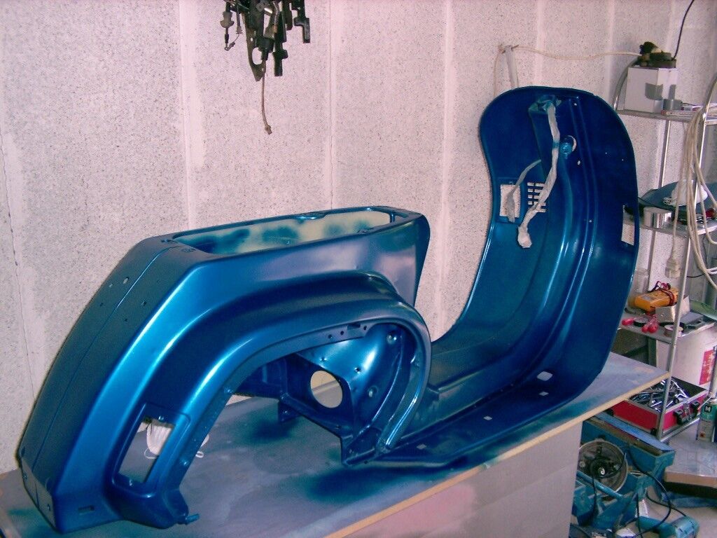

    Muß es denn unbedingt eine Hebebühne sein? Also ich hab aus nem Teil eines Lüftungsschachtes und nem alten Brett ein "Podest" gebaut. Erleichtert sämtliche Arbeiten ungemein. :D
    Z.Zt. ist die Vespa noch zerlegt, man kann sie also einfach draufheben. Wollen demnächst aber Rampen dranmachen, damit man sie raufschieben kann...

    ganz schön geworden der rahmen, zwar nicht mein geschmack, aber sauber verarebeitet. gut so :D. Musst dich aber rannhalten. hast nicht meh rlange bis zur deadline am 26.5.2007

    Was glaubst Du was ich mache? Hab im moment nen 14 Stunden Tag (Arbeiten und in der Mittagspause in der Garage Vespa fertig machen) :D
    Ist die Farbe nicht Dein Geschmack? Bin immer offen für Kritik :) , aber gehört ja hier net zum Thema...

    dir vespa sieht schon schniecke aus echt gute farbe.
    also kann mir wahrscheinlich keiner helfen. ich hebe meine vespa auch immer auf zwei böcke aber das nervt und man muss immer angst haben das die scheisse runterfällt vor allem nach dem lackieren : )
