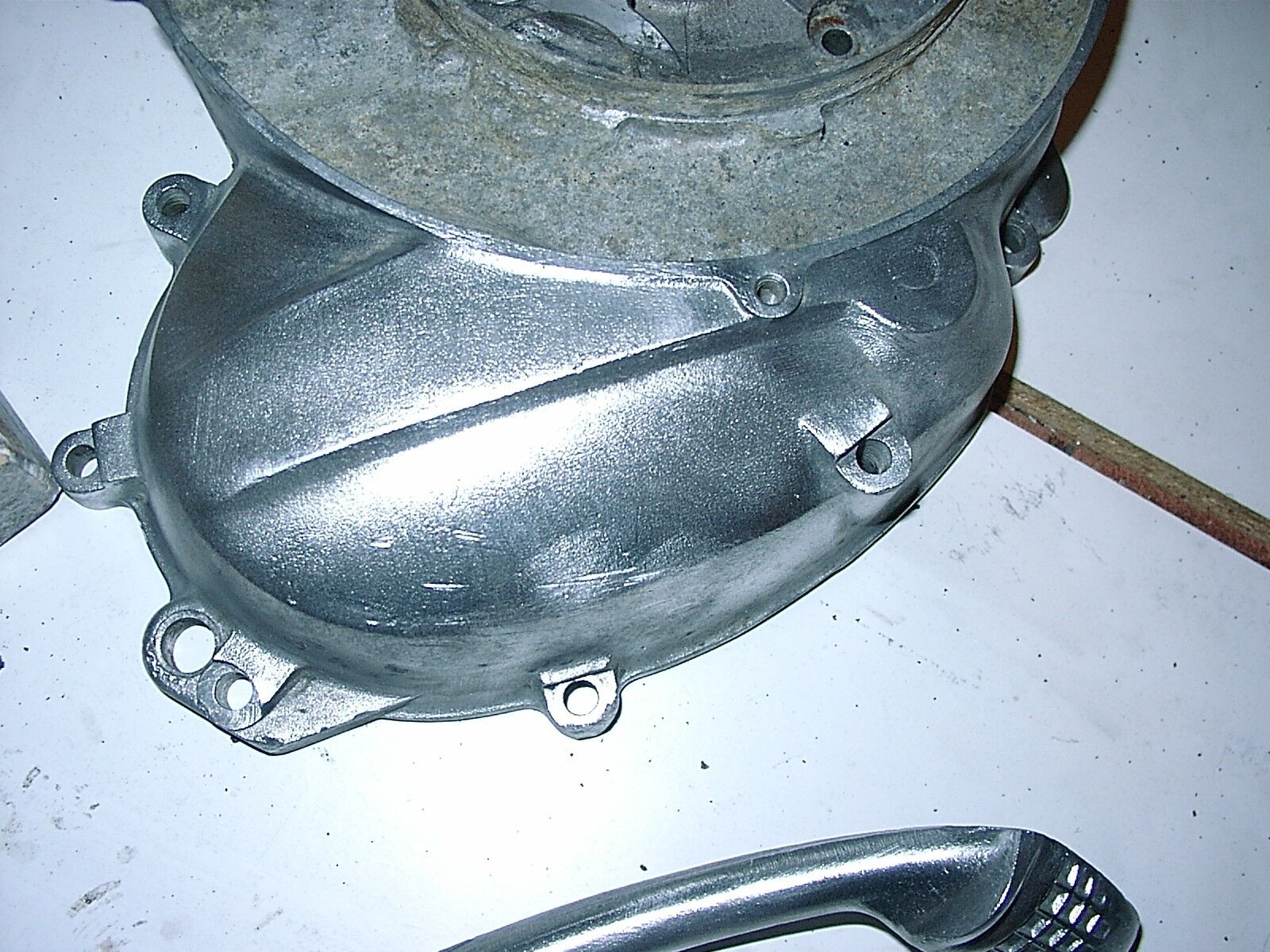

    bezüglich motor polieren/lackieren, hab grad heute meinen motor ers grob mitm spachtel gesäubert, danach mit ner drahtbürste, ich weiß dass jetz der ein oder andere vielleicht aufschreien wird, gesäubert...aber das ganze ging mir dann zu langsam und ich hab in die bohrmaschine son drahtbürstenaufsatz eingesetzt und damit den motor gesäubert. ging voll ab und als angenehmer nebeneffekt sieht der motor jetz wie "leich poliert" aus, kann morgen oder so ja mal n paar bilder hochladen.
    hatte mir das mit dem lackieren/polieren auch erst überlegt, viel aber dann aus oben genannten gründen weg.
    gruß
    edit: hier die bilder

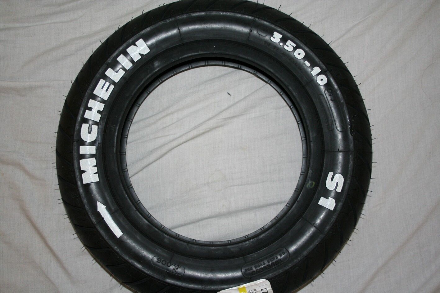

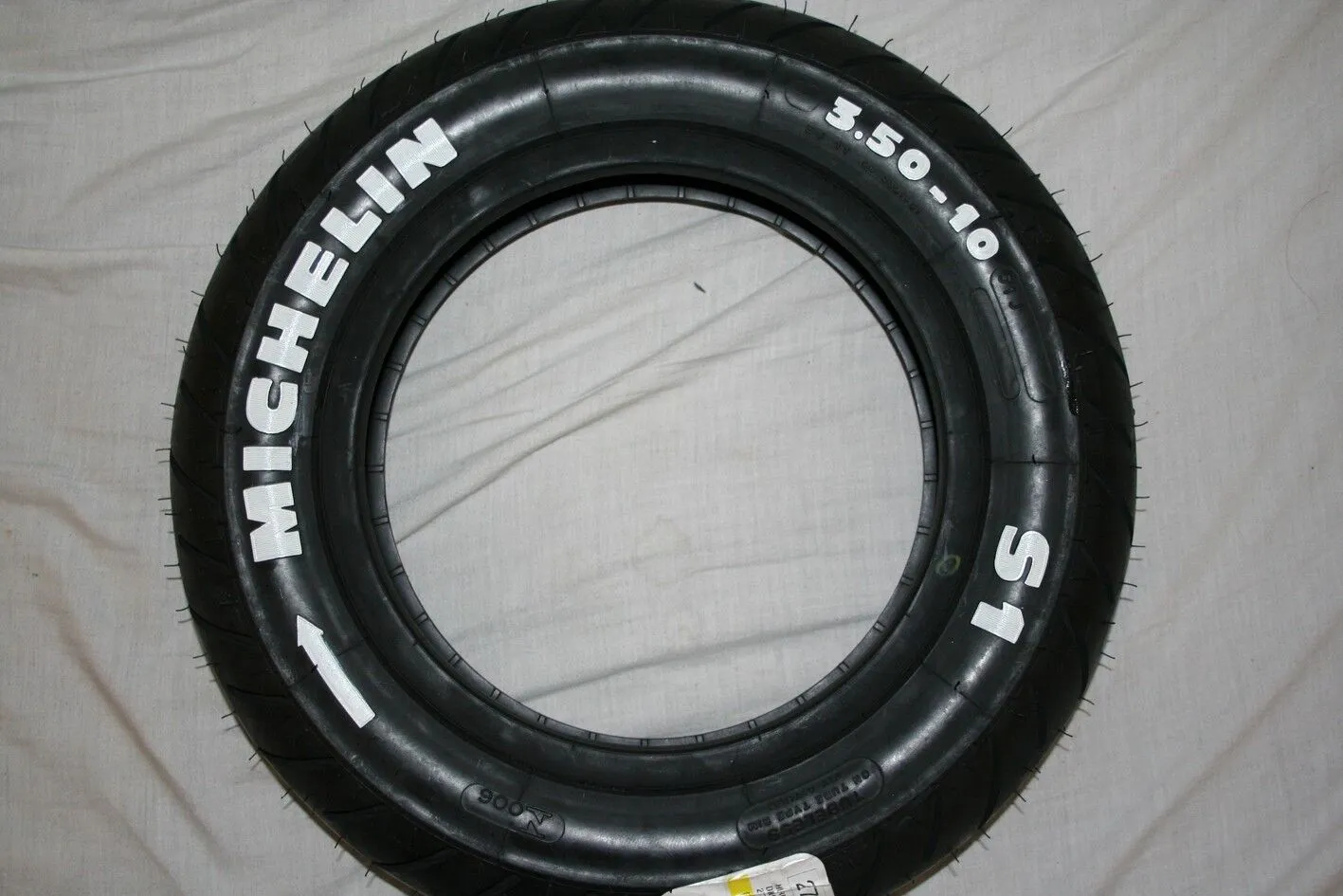

    Fräsen muss leider noch was dauern, wegen Klausurstress komm ich zurzeit nicht an größere arbeiten.Traue ich mir dann aber zu=) Im moment ist dann nur so kleinkram wie z.B Reifen bemalen dran.
    Hier meine Michelin S1

  • Vespa Max
    8,076
    1,577
    Bottrop
    • March 11, 2009 at 12:39
    du fährs 3.5 -10 auf der pk ?

    • March 11, 2009 at 12:40
    sach mir nicht dass das nicht passt :D

    • March 11, 2009 at 12:44
    könnte eng werden du baust du dir ne Banane dran ? weil dann passts nicht. eigentlich gehört auf ne Pk 3.00 - 10

    • March 11, 2009 at 12:48
    Polini lefthand kommt dran,
    ja vorher waren 3.00-10 drauf, liegen noch unten im Keller. Hab nur gelesen dass der S1 passt und oft verwendet wird... Hätte vielleicht vorher nochmal nachfragen sollen^^. Naja werde ich dann beim montieren sehen. Oder hat jemand erfahrung?
    Aber schonmal danke für den hinweis. Hauptsache ich pinsel die schonmal an :P

    • March 11, 2009 at 13:47
    Galub nicht, der schleift ohne Distanzierung mit Sicherheit.

    • March 11, 2009 at 13:55
    Nen 3.5 kan ich aber doch fahren wenn ich die PK vom Auspuff her original lasse, oder irre mich da???

    • March 11, 2009 at 15:51
    also bei mir hab ich ne banane drauf und beim ausprobieren ausversehen nen 3.5 -10 er genommen der hat nicht gepasst wie es beim orig puff aussieht weiß ich nicht

    • March 11, 2009 at 16:07
    Ist keine besonders gute Idee, eine nicht eingetragene Reifengröße zu montieren (wenn es denn passen sollte - Versuch macht kluch) und dann auch noch die Größe farbig zu markieren. Wenn die Rennleitung auch nicht viel Ahnung von Vespas hat, sowas merken die schon.
