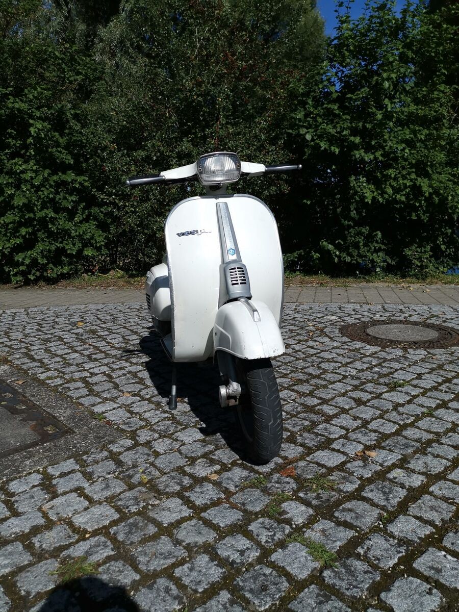

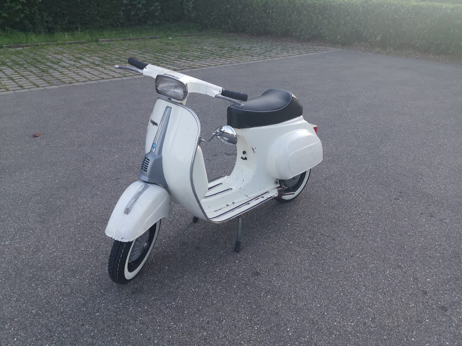

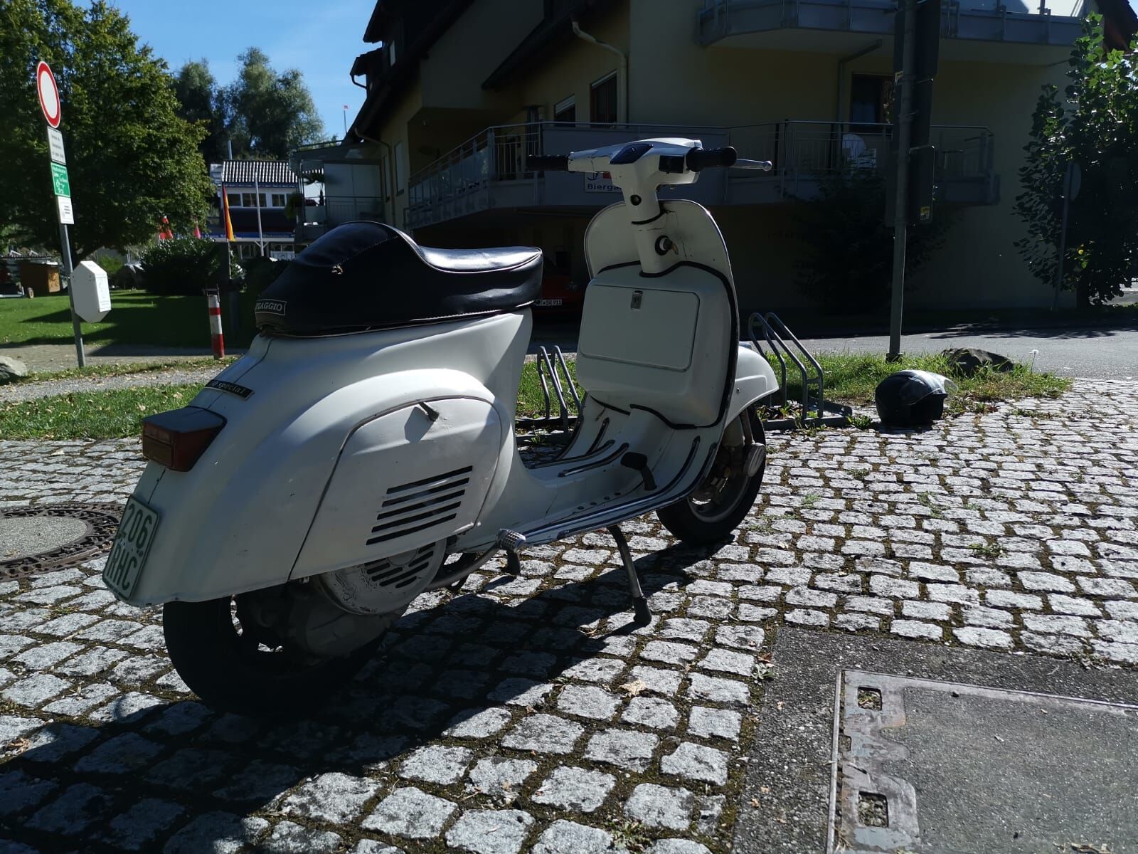

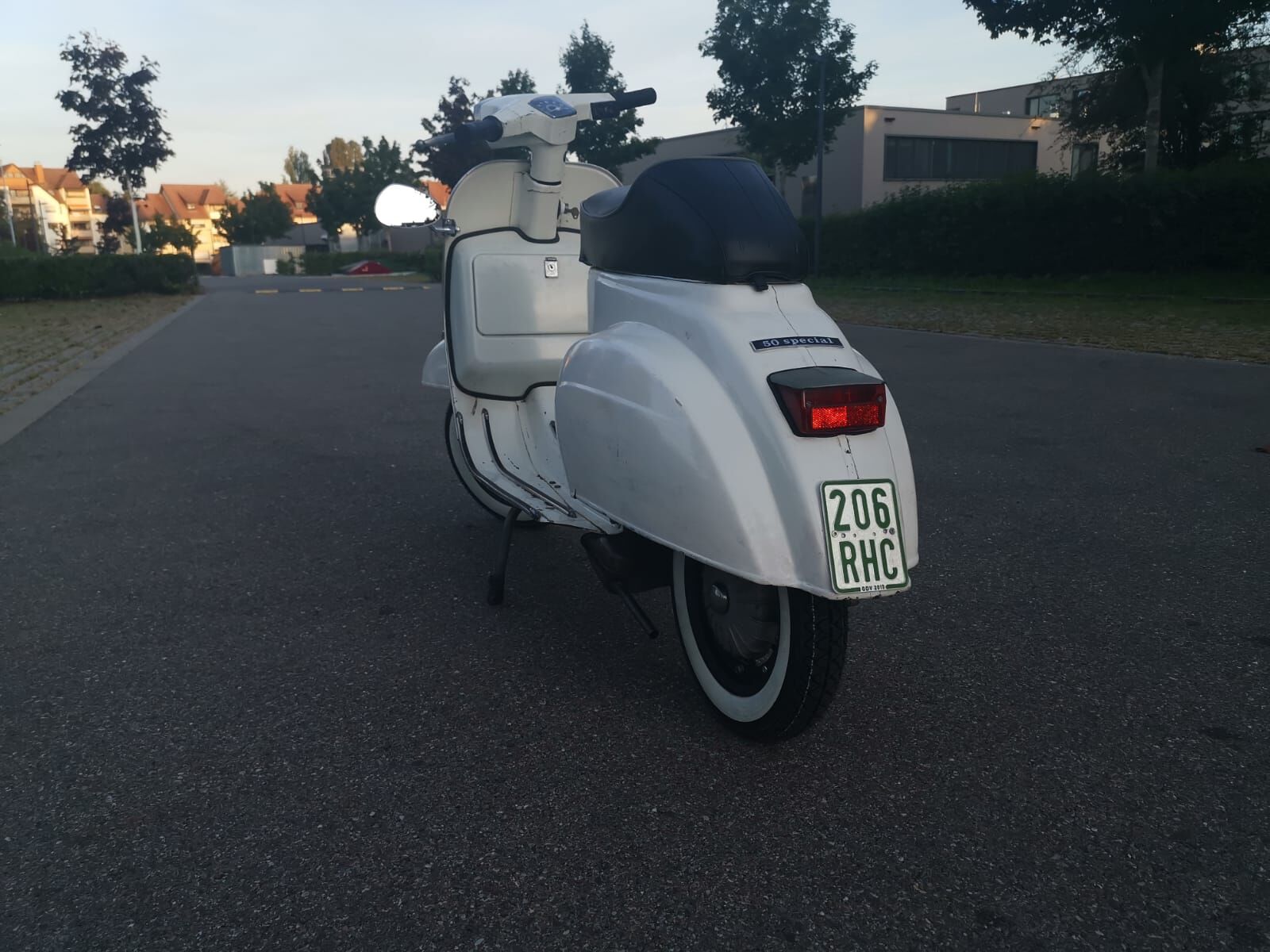

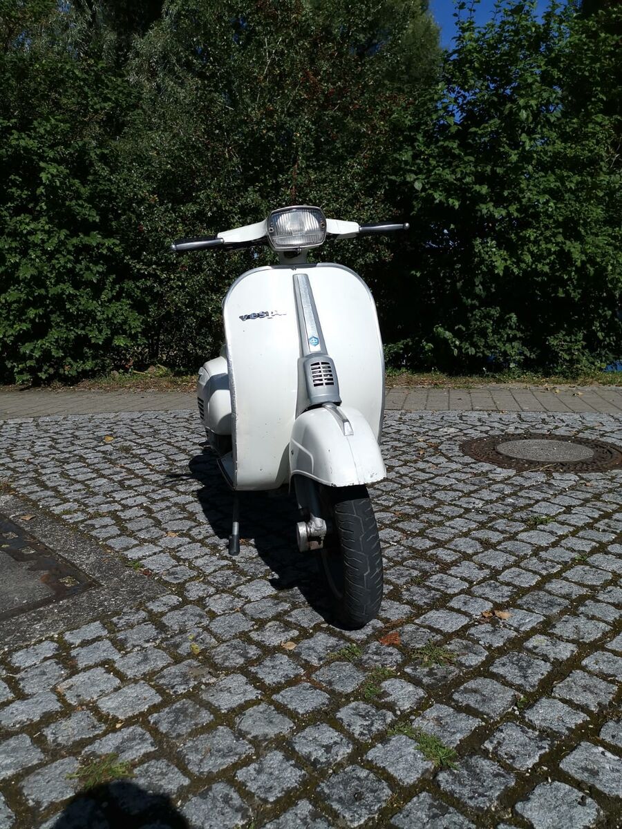

    Ich bin mir zwar nicht sicher, ob ich das hier direkt darf, mache es einfach mal. Falls nicht, bitte habt Nachsicht, ich bin ganz neu. Hier und Vespa allgemein :)
    Auf Zwei Bildern ist sie zu sehen, wie ich sie gekauft habe. Tacho, Weißwandreifen und neue Felgen, sowie Klemmspiegel habe ich bereits montiert.
    Sie kommt direkt aus Italien.
    Als nächstes kümmere ich mich um die Falschluft, die sie zieht. Wenn ich den Finger auf die Öffnung des Luftfilters halte, dreht sie hoch, ansonsten ist sie sehr zäh. Ich glaube der Filzring fehlt.
    Möchte aber eigentlich von 16/10 auf 16/16 ändern und eine Abnahme auf 50 km/h machen.
    Abnhame muss ich eh machen, da nur Ital. Papiere
