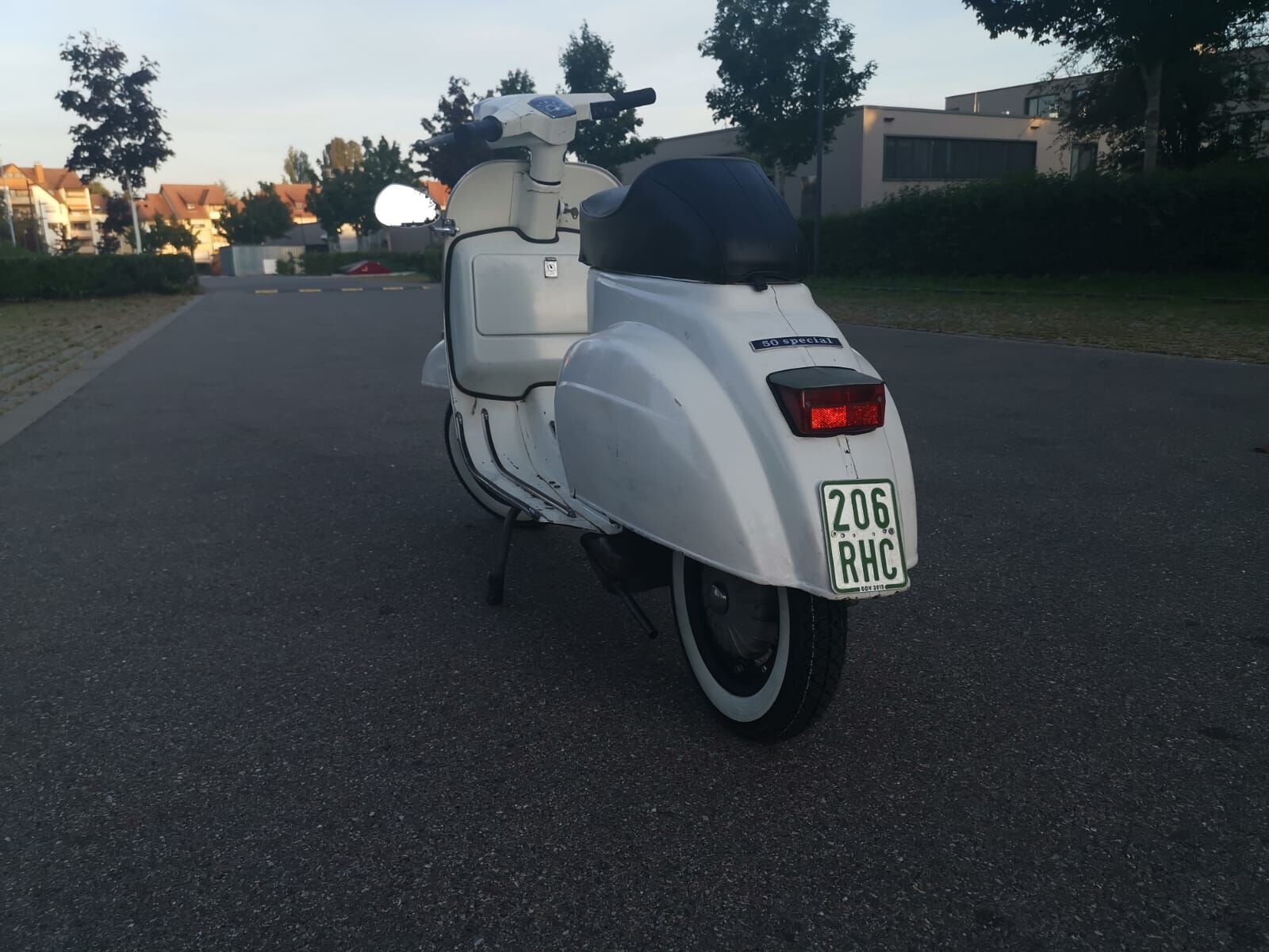

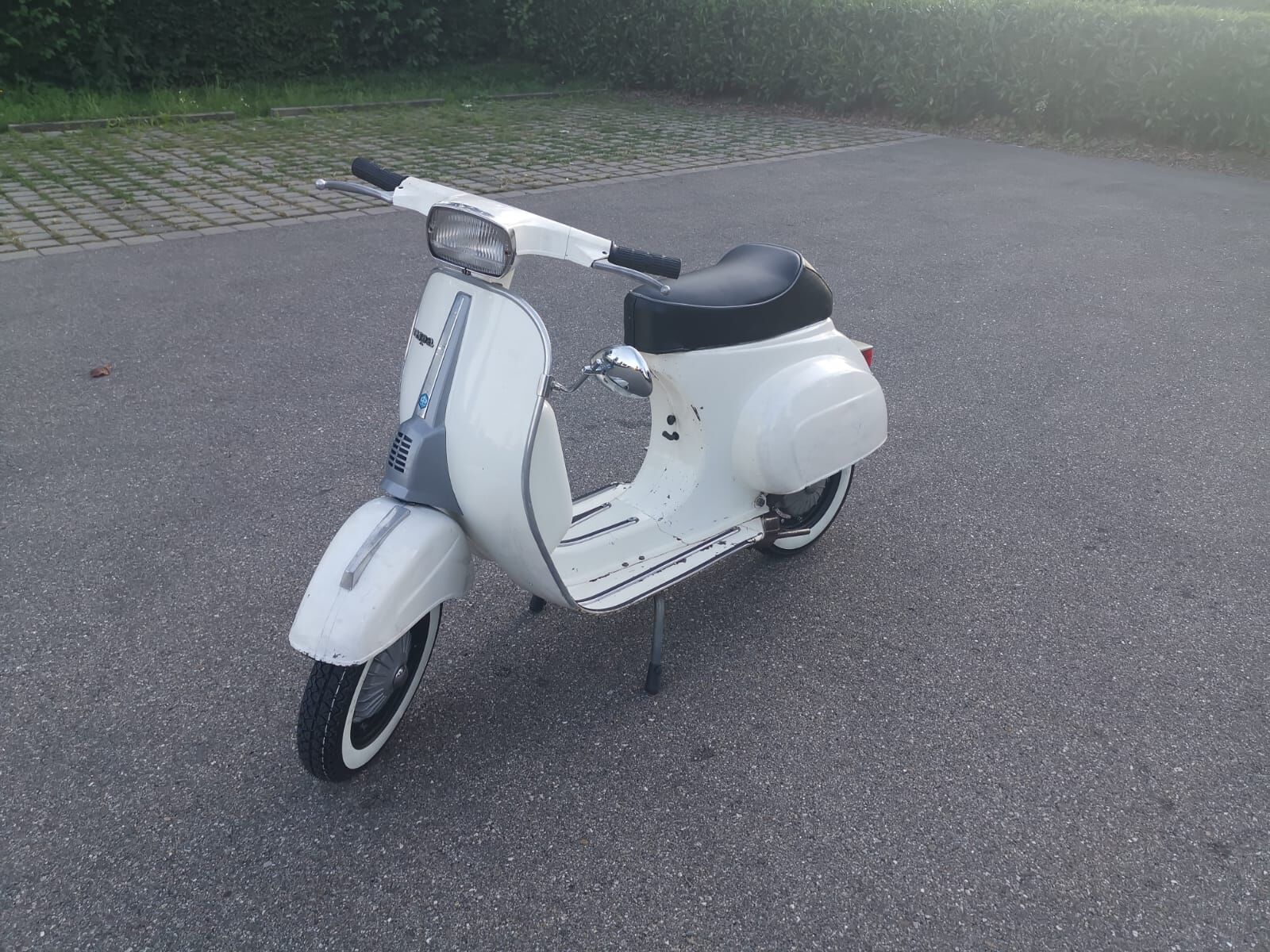

Ich bin mir zwar nicht sicher, ob ich das hier direkt darf, mache es einfach mal. Falls nicht, bitte habt Nachsicht, ich bin ganz neu. Hier und Vespa allgemein
Auf Zwei Bildern ist sie zu sehen, wie ich sie gekauft habe. Tacho, Weißwandreifen und neue Felgen, sowie Klemmspiegel habe ich bereits montiert.
Sie kommt direkt aus Italien.
