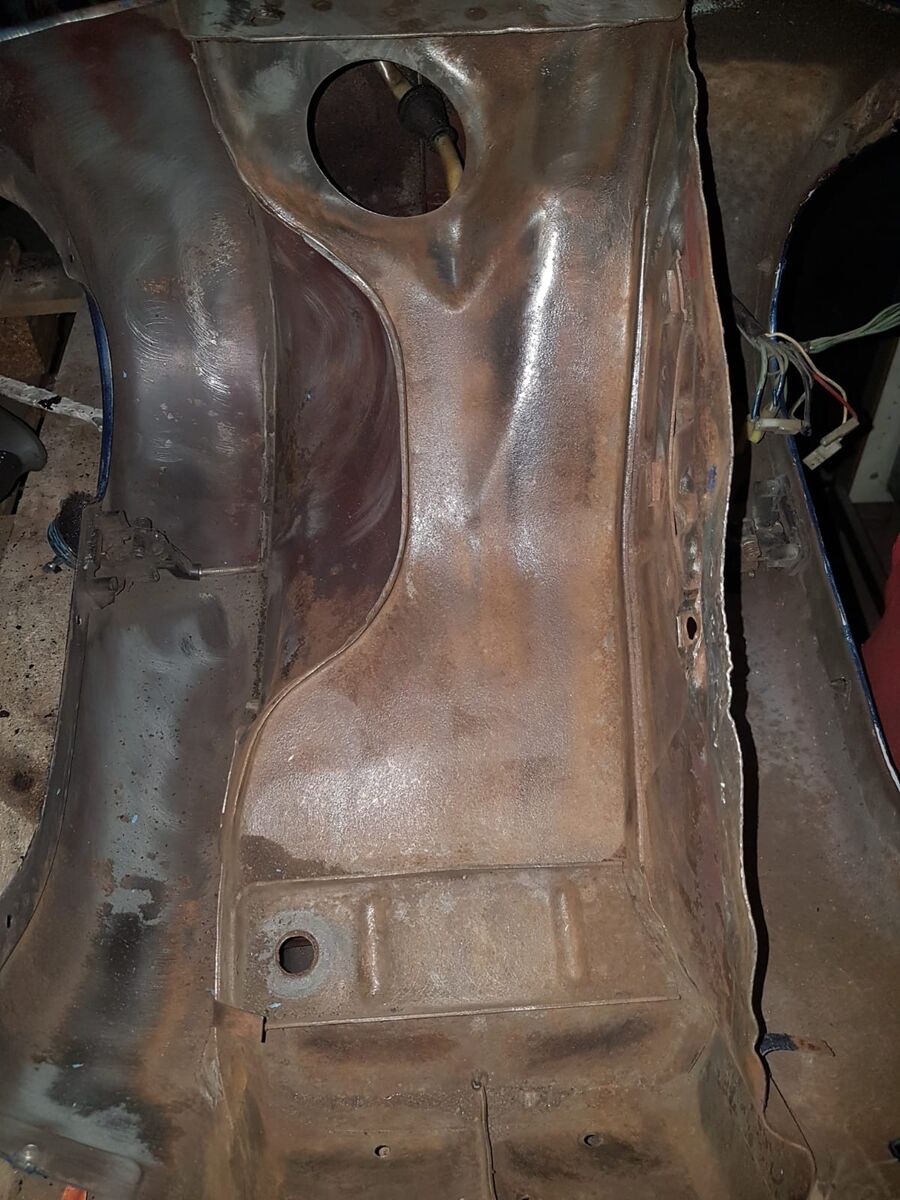

    Hallo liebe Forumsmitglieder,
    im November stieß ich im virtuellem Kleinanzeigenmarkt auf drei Umzugskisten und einem Rahmen.
    1988 war das mal eine PK50XL, nun einfach ein Haufen Kleinteile, bei denen ich beim Ansehen Mitleid bekam und für 280 Euro alles nach Hause geholt habe.
    Ach ja..., i c h...Ralf, 49 Jahre alt, komme aus Leverkusen, bis dato nichts mit Vespa am Hut gehabt, nur mit vierrädrigen Oldtimern .
    Nach der Bestandsaufnahme ging es allen Teilen an den Kragen, respektive Bürsten und Schleifpapier.
    Fehlende Teile, gute Ratschläge und genug Motivation besorgte mir ein sizilianischer Kollege, Vesperini durch und durch.
    Morgen geht alles zum Lackierer, die gute wird dann in weiß erstrahlen. Weitere Bilder folgen.........

    stimmt aber der gezeigte Rahmen (erstes Bild) ist ein Xl2 Rahmen !
    Hoffentlich keine Automatik sonst wird es schwer den Schaltmotor da rein zu bekommen
    Mhm, der Rest inkl. blauem Rahmen mit dem Gelumpe davor ist XL1, BJ 88 spricht ja auch dafür.
    woran erkennst du das am ersten bild denn?
    Ich seh da weder lenkschlossaufnahme noch benzinhahn.
    Aber auch keine eckigen löschen auf dem Heck.
    Die restlichen Bilder vom Rahmen zeigen eindeutig ein xl1 Rahmen

    ist auch eine XL 1....

    na dann ist es halt ein 1 Rahmen ...:-9
    Nichts desto trotz hoffe ich das es kein Automatik Rahmen ist , es wäre nicht der erste Newbie der sich da vertan hat und beim schrauben Probleme bekommt.

    Nein, keine Automatik, es ist/war/wird wieder eine 4-Gang Schaltung
