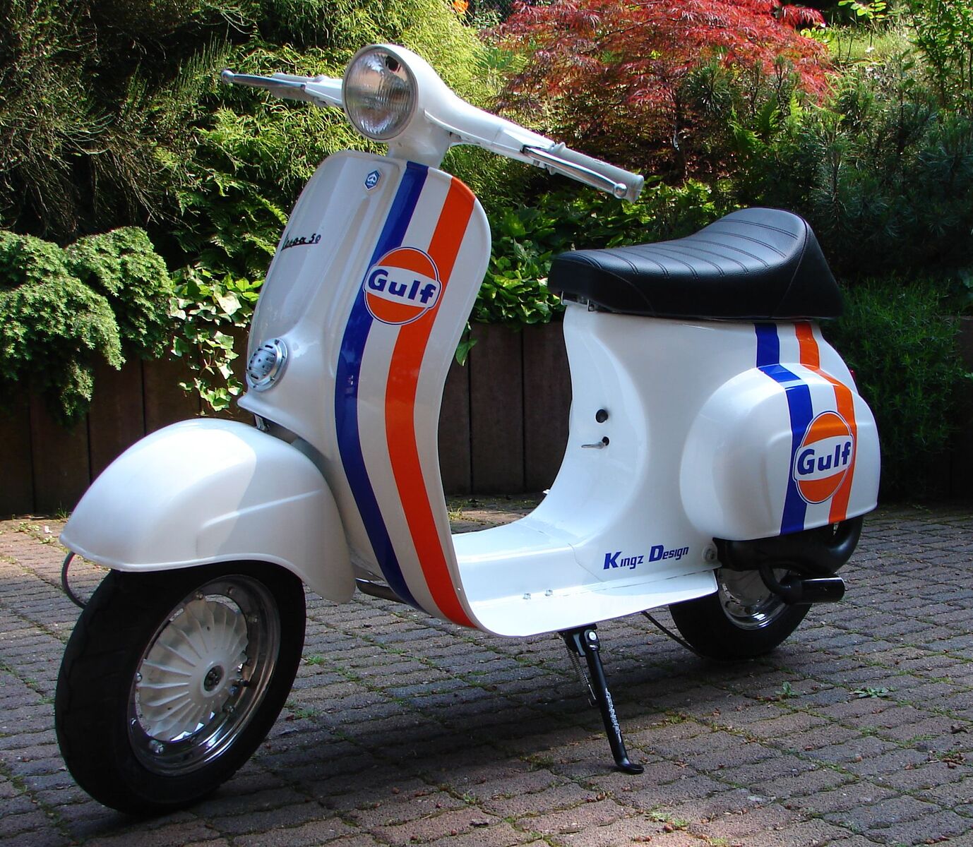

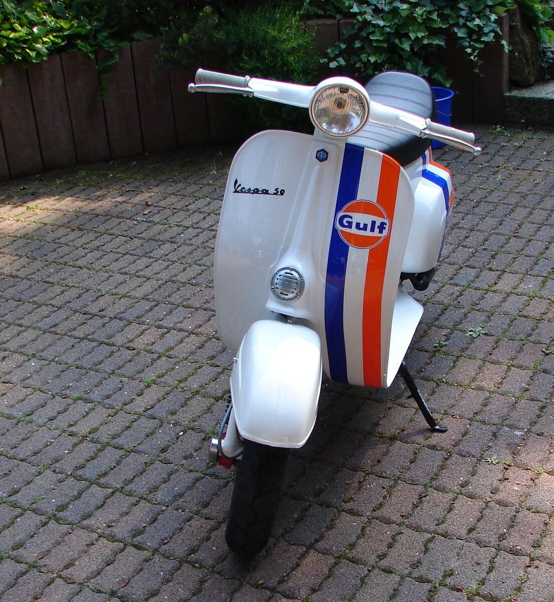

Jetzt ist es jedenfalls soweit fertig, dass ich sicher fahren kann, deswegen hier nochmal aktuelle Bilder.

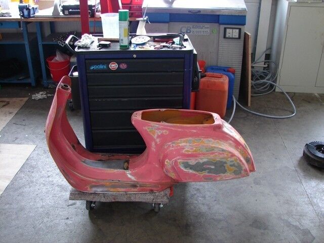

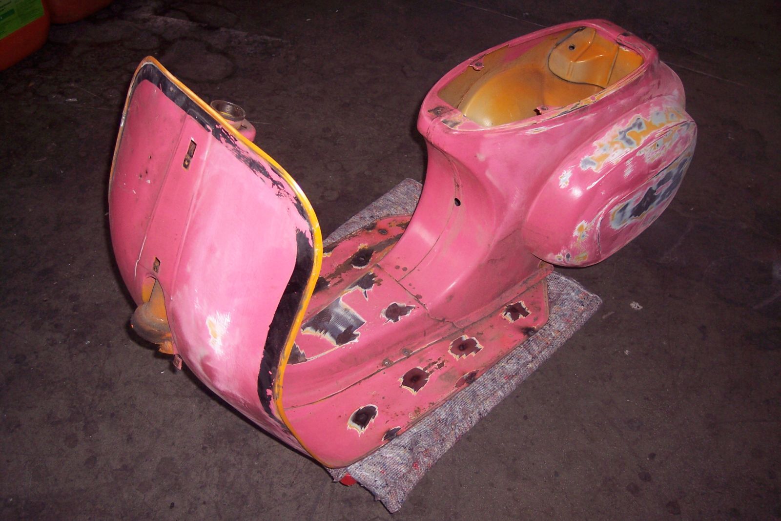

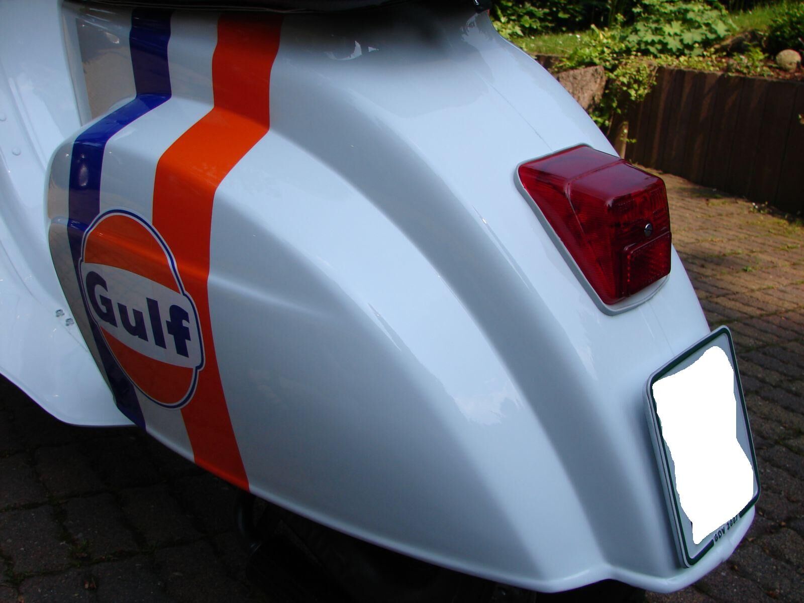

Lackiert in Audi Ibisweiß, mit dem "Gulf-Design", dass dem ein oder anderen sicher aus dem historischen Rennsport bekannt ist. Vorher glasperlgestrahlt, grundiert und Hohlraumversiegelt. Viel Schweiss- und Richtarbeit gab es wegen der guten Substanz nicht.
Eigentlich zu 90% mit Neuteilen wieder aufgebaut, dementsprechend knackig hab ich jetzt auch die ersten 100km zurückgelegt.

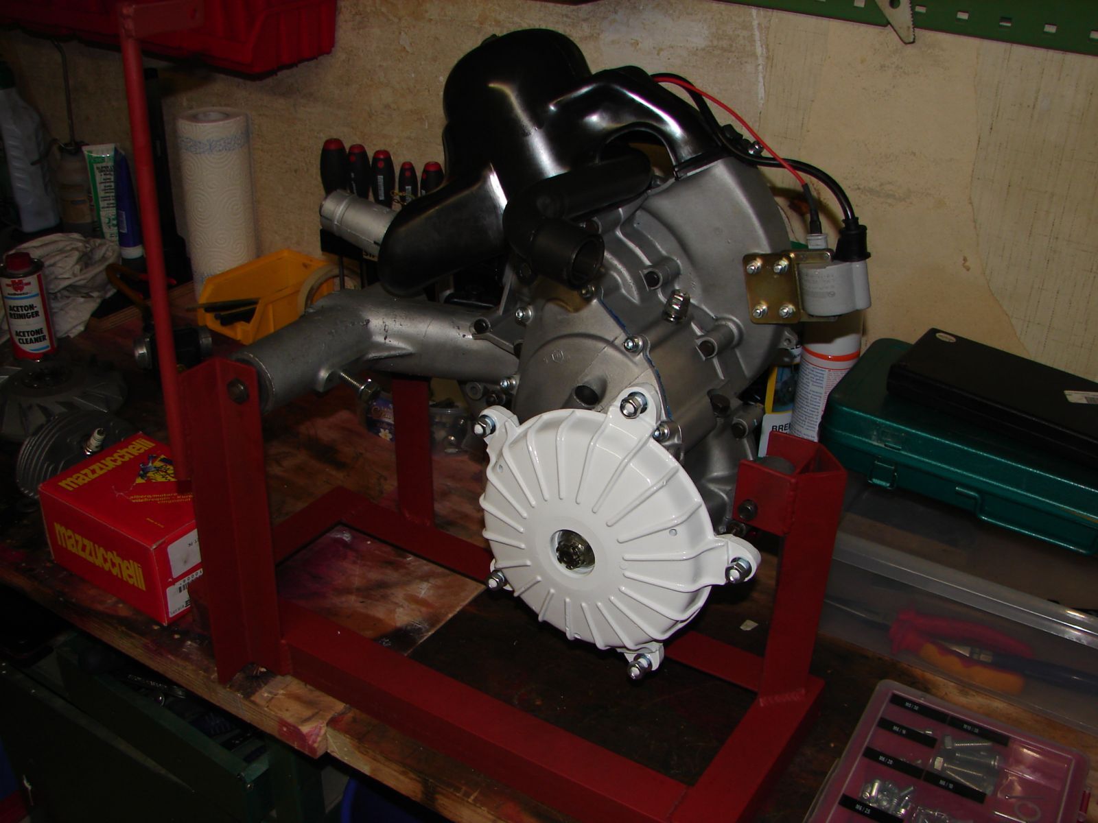

Der Motor ist noch sehr zivil, sprich Polini 75, Mazzu Rennwelle, 19er Gaser und Polini Left, das Ganze auf Kontaktzündung.
