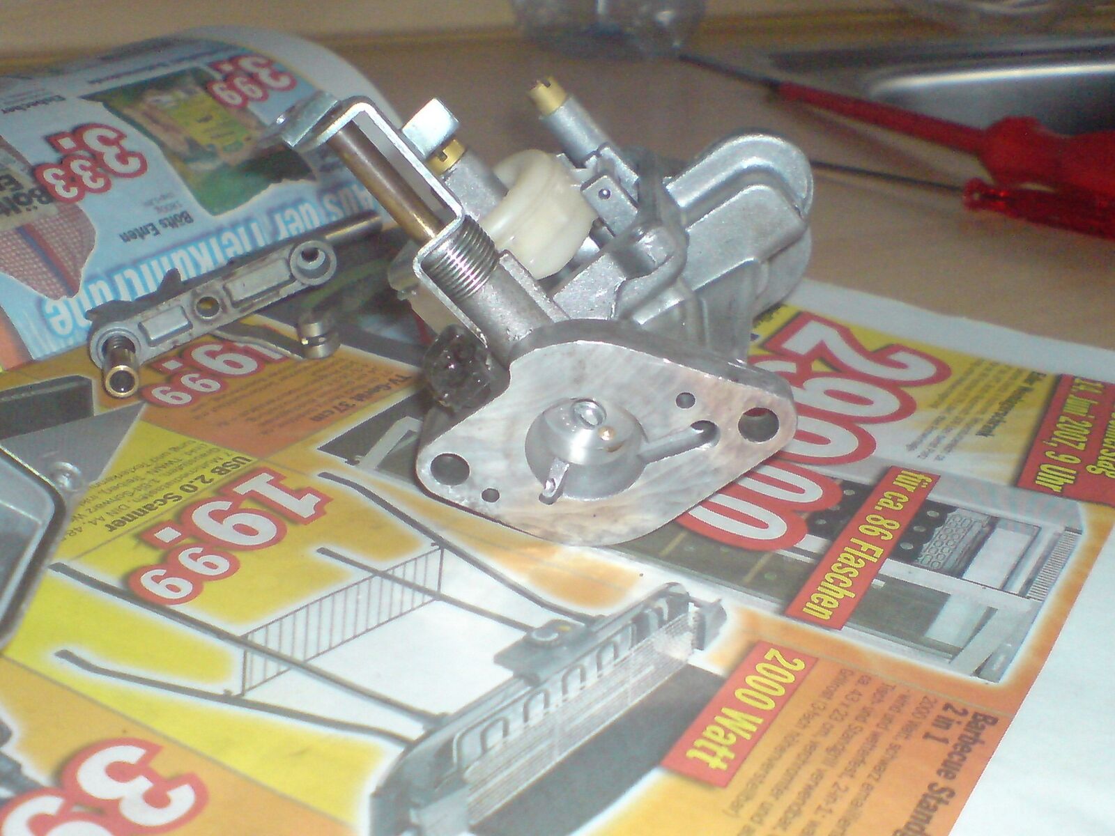

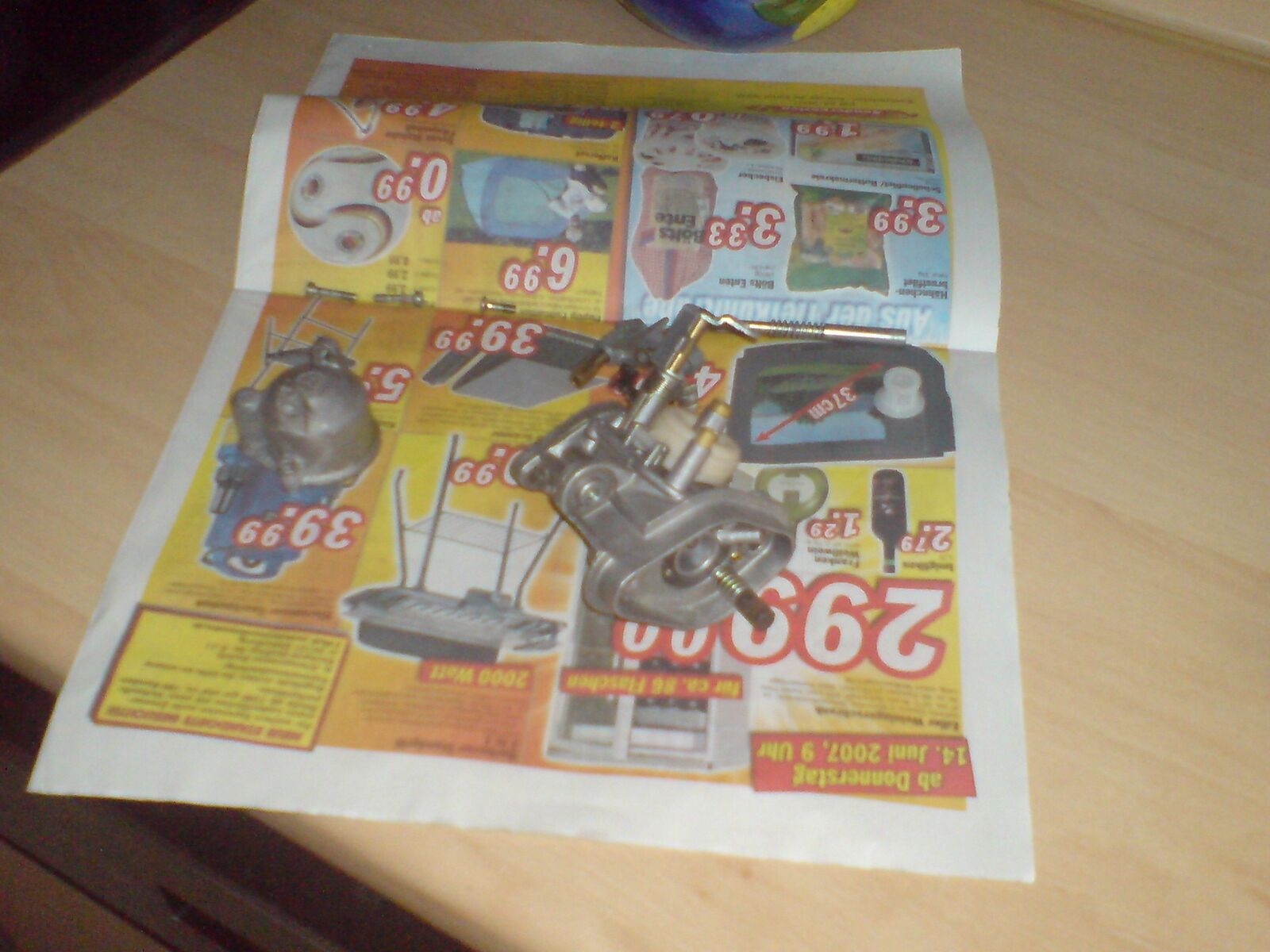

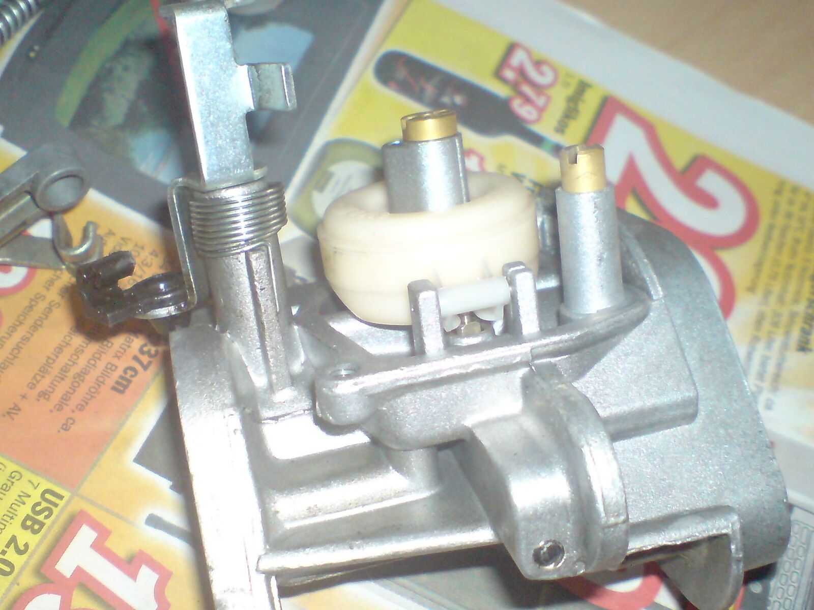

    habe heute den vergaser meiner PK 50 Xl2 Bj.91 ausgebaut um in zu reinigen....nur weiss ich jetz nicht mehr weiter=(...also was darf ich alles abschrauben an dem Vergaser und was nicht....und wie bekomm ich ihn erstma soweit sauber...ohne druckluft.

    Eigendlich darfst du alles auseinanderschrauben was man schrauben kann,vorrausgesetzt du bekommst es auch wieder zusammen :D
    Wenn keine Druckluft vorhanden ist kannst du die Düsen auch mit einem dünnen Draht durchstechen

    Ohne Druckluft ist die ganze Sache nur eine halbe Sache !
    Ein feiner Draht kann zwar gröbere Verschmutzungen lösen aber feine Partikel können immer noch in den vielen Ecken und Bohrungen hängen bleiben !
    Das optimalste ist Ultraschall und danach kurz durchpusten...mit Druckluft natürlich !
    Und vergesse nicht einen neuen Dichtsatz zu verbauen !!!!!!

    Warum sauber machen!?...ganz einfach meine Vespa läuft net...und da eig. alles vorhanden ist sprich zündfunke, neue Batterie und neue Kerze.
    Hab ich den Vergaser nun mal ausgebaut....das haben mir hier auch viele geraten.
    Warum soll der net Original sein??? und warum muss ich ne neue gummidichtung kaufen...die sieht noch voll in Ordnung aus....ich nimm den Vergaser morgen mit auf die Arbeit und puste den durch.
    Nur nochmal zur erklärung meines Problems....die Vespa spring nicht (nicht immer an ) und wenn sie mal an ist...geht sie wieder aus sobald ich das gas ganz weg lasse...wenn ich sie dann also ein paar min laufen lassen hab....und sie aus geht, bekomm ich sie nicht wieder an so bald sie warm ist.
    Mir wurde gesgat sie könnte zu wenig Benzin bekommen?!

    also ne xl 2 hab ich auch noch nicht auseinander gehabt, aber der vergaser sieht irgendwie nicht nach del orto aus, ich seh auch keine kammer für das benzinsieb..
    oder bin ich nur blind?

    also del orto steht aber druff....

    ganz einfach
    das ist ein automatikvergaser

    Ja entschuldige bitte!!! Ich bin verdammter Anfänger woher soll ich wissen das es da unterschiede gibt?!
    Der Vergaser ist jetz sauber...habe nun den klein Kolben am Joke Zug bissle angeschmiergelt damit er ohne problme auf und zu geht....vll lag es auch daran?!
    Werde mir nun noch einen neuen Luftfilter kaufen, weil mein alter leider eine kleine rissstelle hat. Bringt das überhaupt was?? Also hängt das mit meinem Problem zusamm?
    Schuldigung wenn ich hier bisschen viele Fragen stelle...aber ich bastel nun scho 1 Monat an der Vespa rum und sie läuft immer noch nicht richtig...
