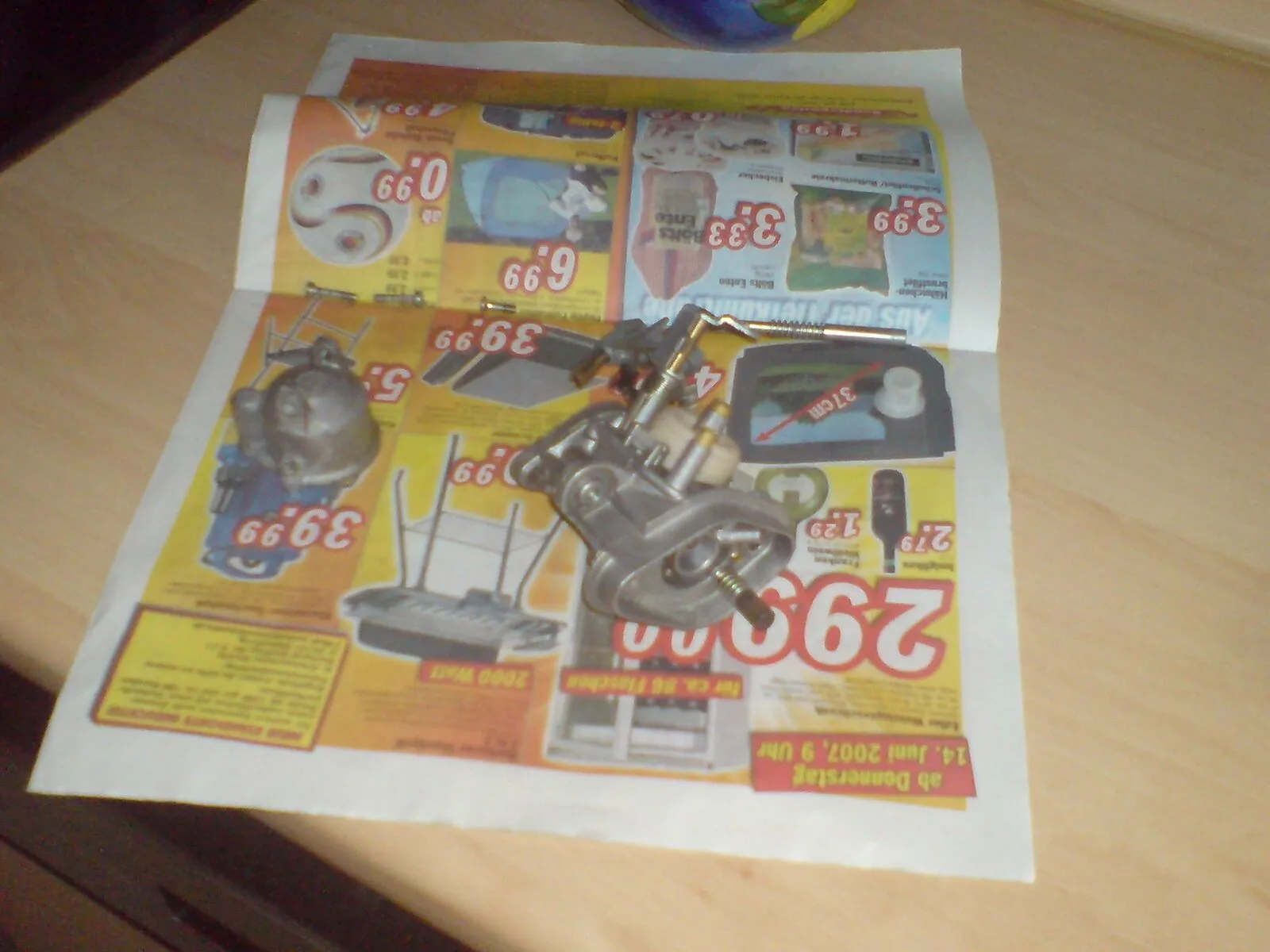

  • Hallo,

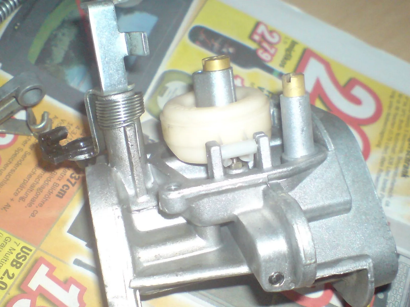

    habe heute den vergaser meiner PK 50 Xl2 Bj.91 ausgebaut um in zu reinigen....nur weiss ich jetz nicht mehr weiter=(...also was darf ich alles abschrauben an dem Vergaser und was nicht....und wie bekomm ich ihn erstma soweit sauber...ohne druckluft.
  • Eigendlich darfst du alles auseinanderschrauben was man schrauben kann,vorrausgesetzt du bekommst es auch wieder zusammen :D
    Wenn keine Druckluft vorhanden ist kannst du die Düsen auch mit einem dünnen Draht durchstechen

  • ganz einfach
    das ist ein automatikvergaser
    Die die ihr am Berg und in der Ebene mit eurer XL2 Automatik strauchelt, auch euch kann geholfen werden --> ich hab immernoch Tuningvariorollen für die PK50XL2 Automatik
  • Ja entschuldige bitte!!! Ich bin verdammter Anfänger woher soll ich wissen das es da unterschiede gibt?!
    Der Vergaser ist jetz sauber...habe nun den klein Kolben am Joke Zug bissle angeschmiergelt damit er ohne problme auf und zu geht....vll lag es auch daran?!
