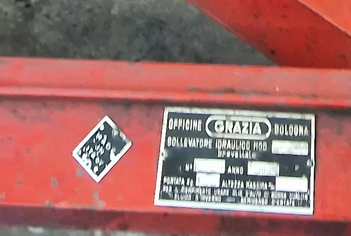

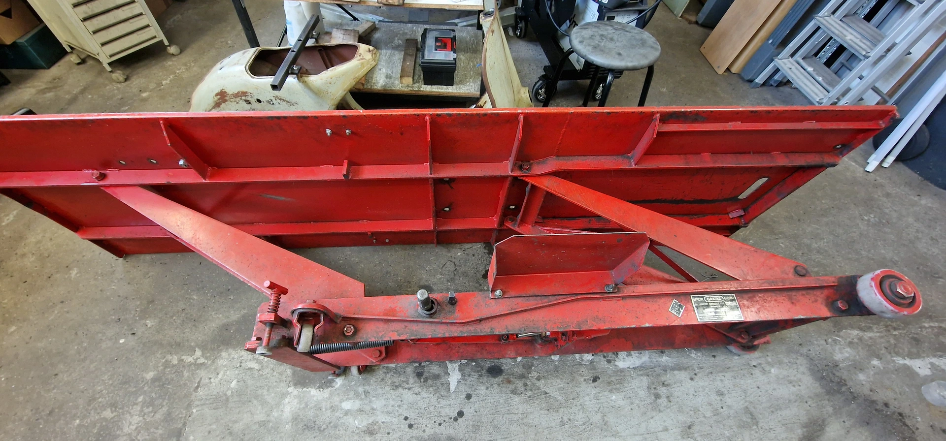

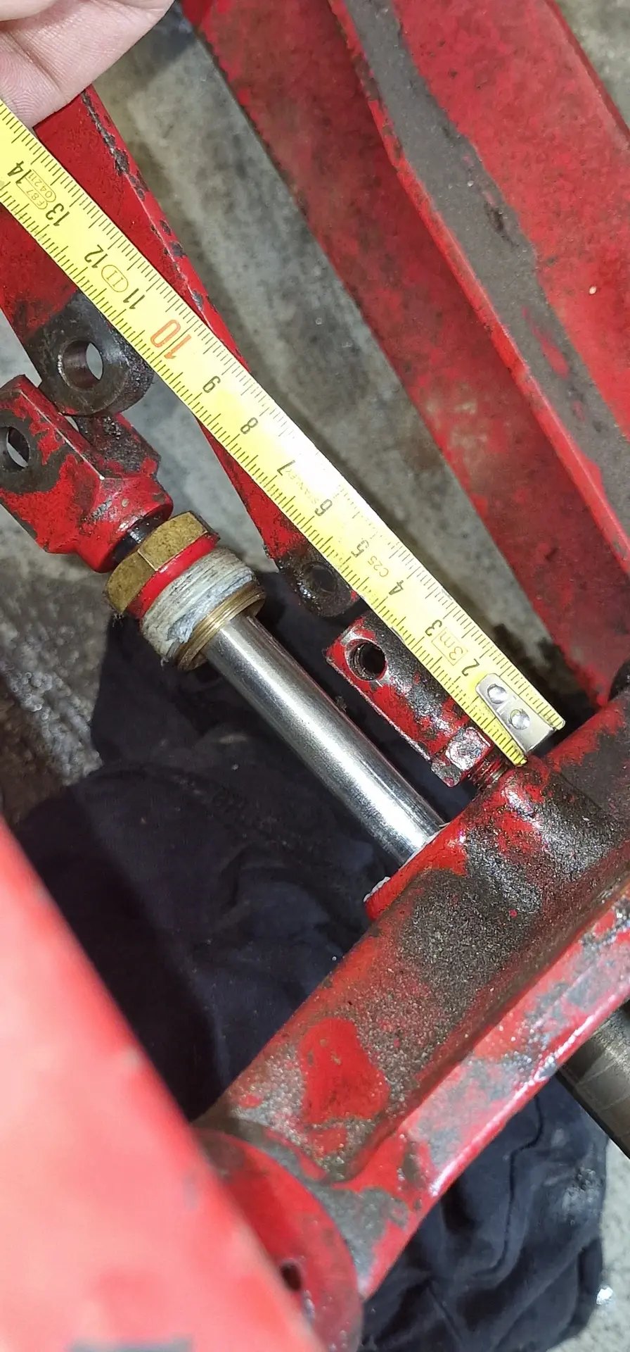

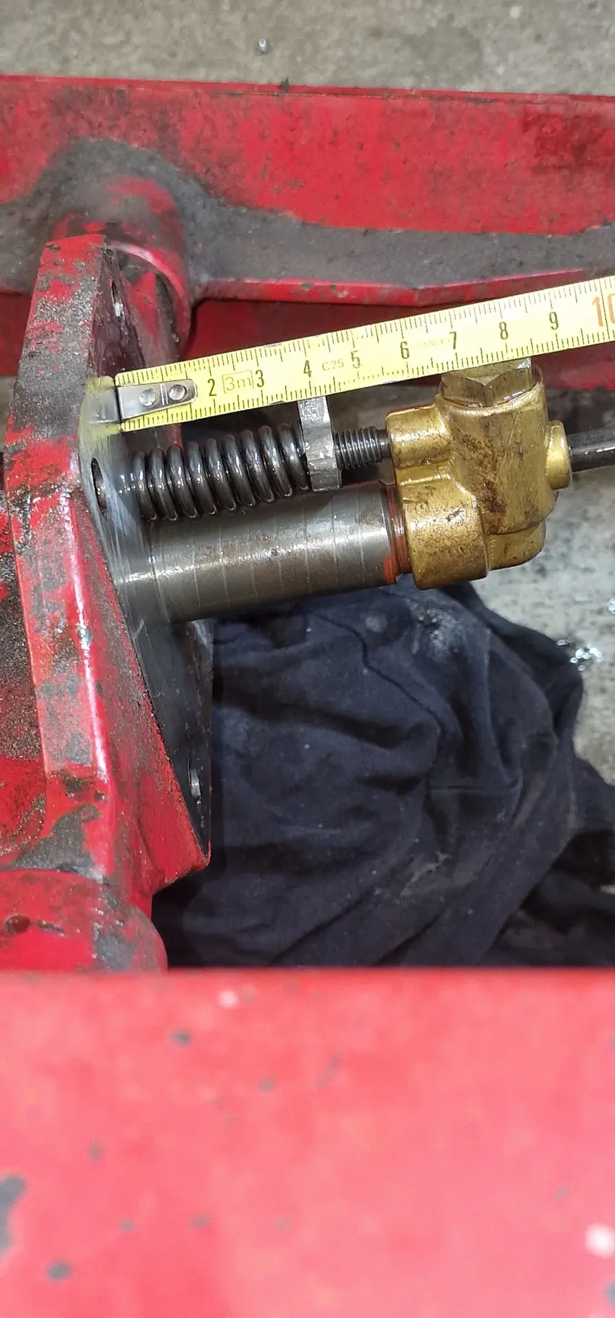

  • Hebebühne im Arsch. Geht hoch, aber runter dauert echt lange, egal wie viele fette Frauen da draufstehen.
    Kann ja nur mit dem Ablassventil zu tun haben.
    Dazu kommt, dass dort eigentlich eine Stopfdichtung drin sein sollte, die jemand mit Teflonband nachzuahmen versucht hat … war immer undicht. War mir aber egal, weil ich unendlich viel Hydrauliköl habe :D
    Jetzt muss ich das wohl richtig reparieren und ich hab da null bock drauf...
    Ist eine alte Longus. Made in Italy. Wird teilweise noch so gebaut, nur nicht mehr in Italien. Baujahr 1980.
    Ersatzteile fehlanzeige. Die neuen haben einen anderen Zylinder und selbst für die neuen werden kaum Ersatzteile angeboten..

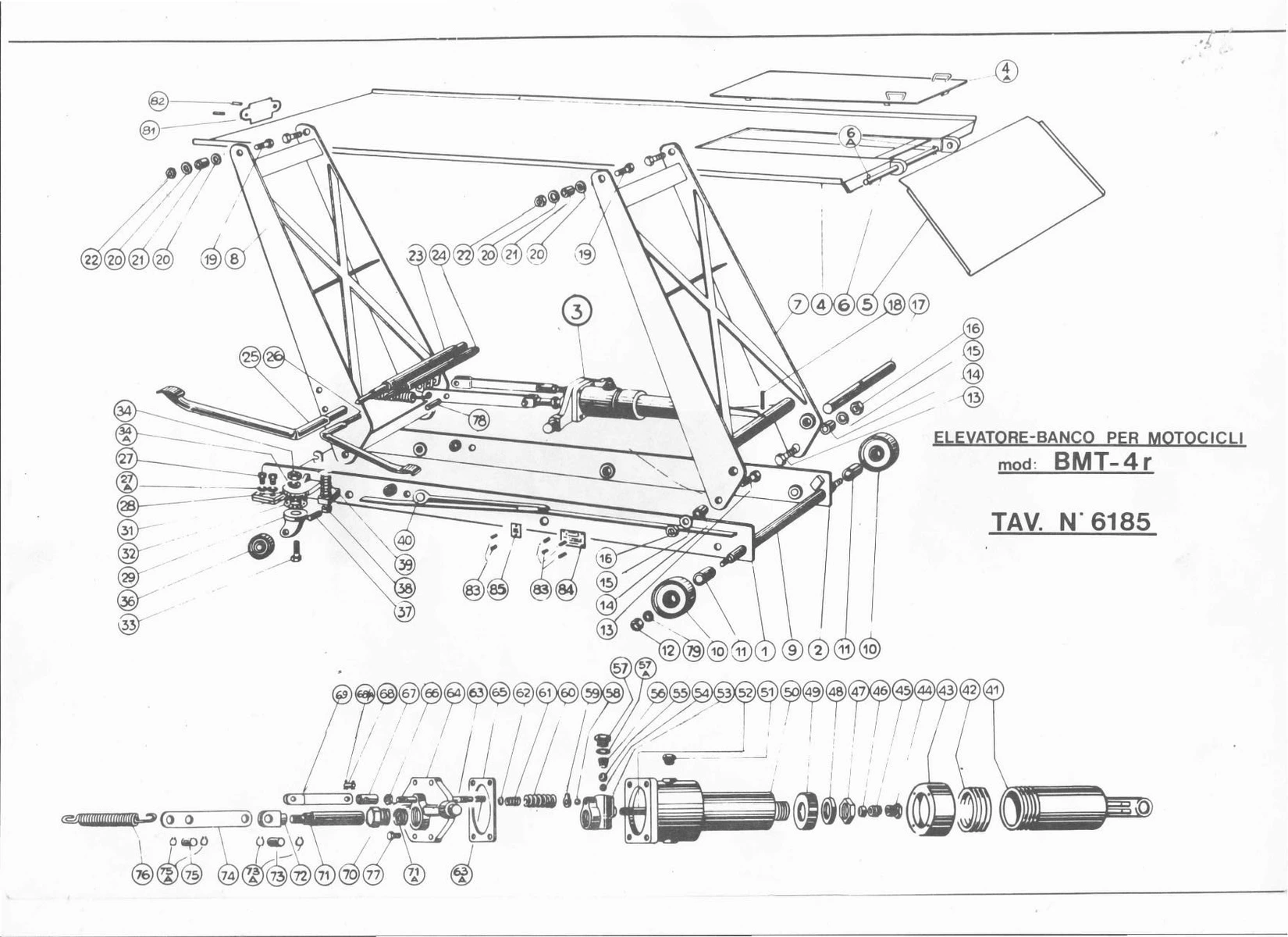

  • Schau mal:
    Ersatzteile für Grazia Hebebühnen
    Dichtungssätze und Ersatzteile für Qualitätsgeräte
    vespaonline.de/wsc/file-download/102714/
    Suche Bedienungsanleitung Hebebühne Grazia Typ SM4-5 mit Fußpumpe (zylindrisch) - Suche Roller / Ersatzteil / Diverses - Vespa Forum: VespaOnline - Entdecke die Welt der klassischen Vespa-Roller und teile deine Leidenschaft
  • Du hast mir gerade sowas von den Arsch gerettet. Besten Dank, die haben anscheint genau das was ich brauche. Ich werde verrückt.
    1000 Danke!
    Pos 71A ist das was mir fehlt. Die Stopfdichtung
