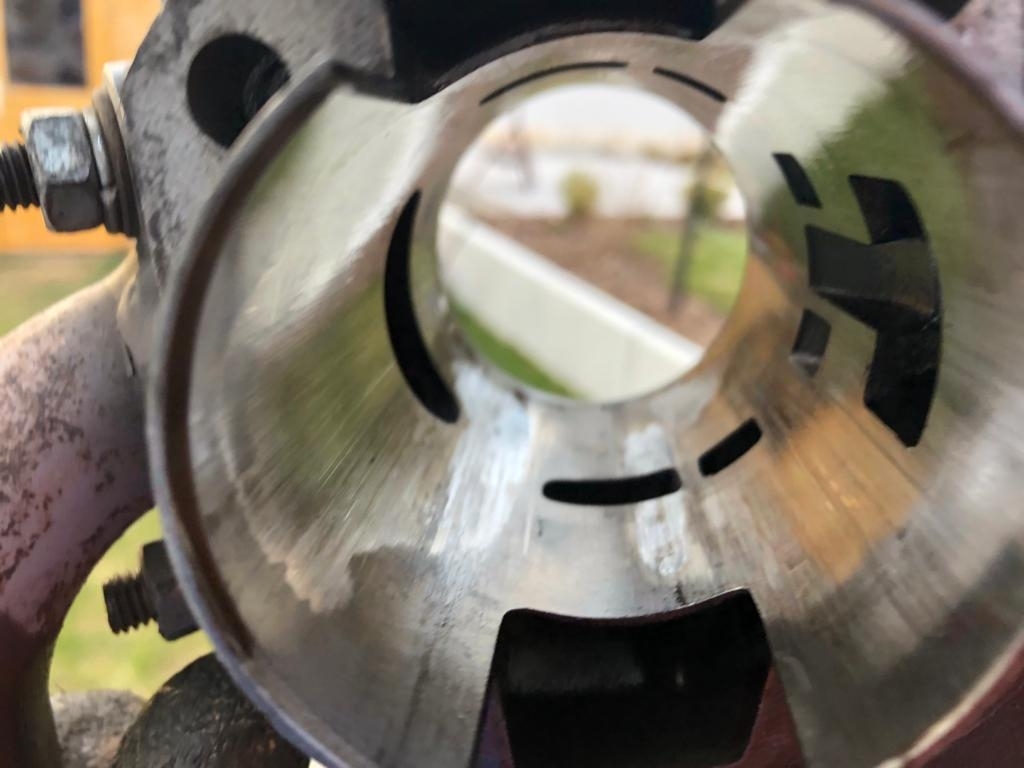

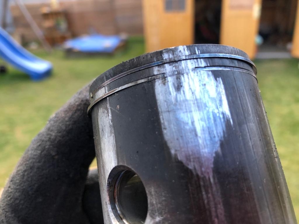

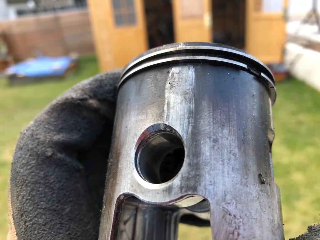

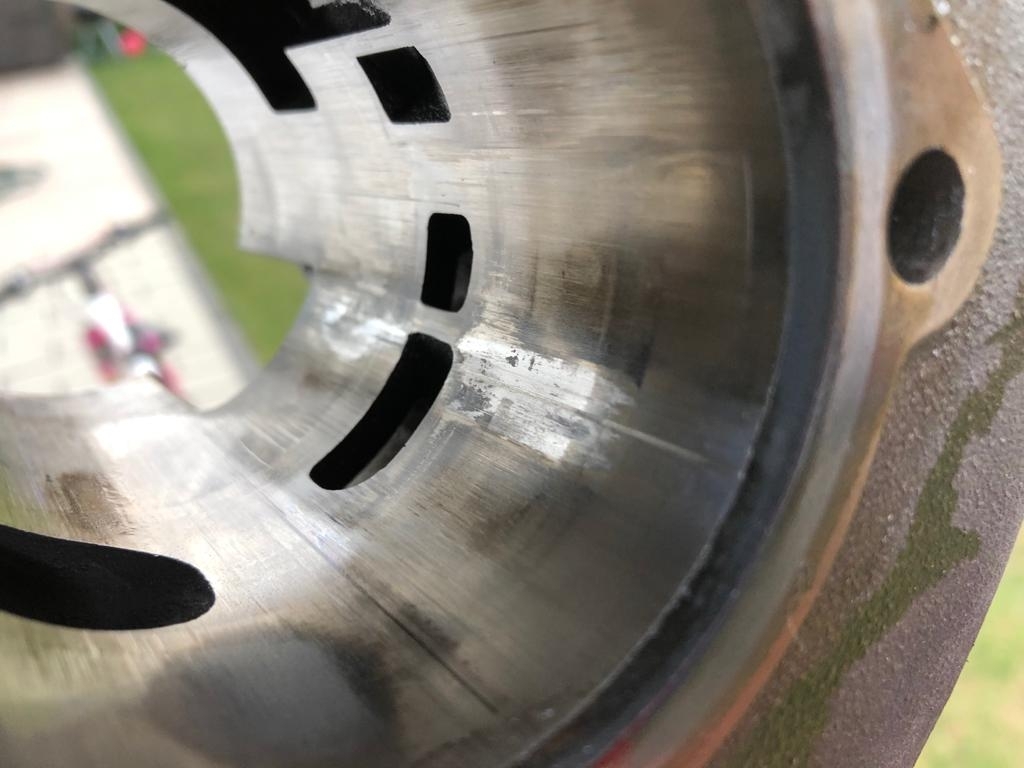

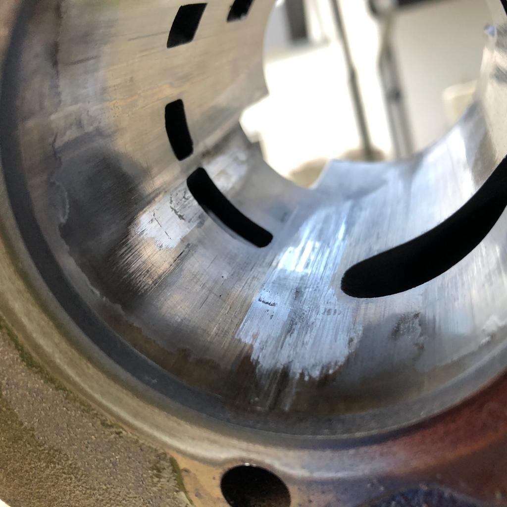

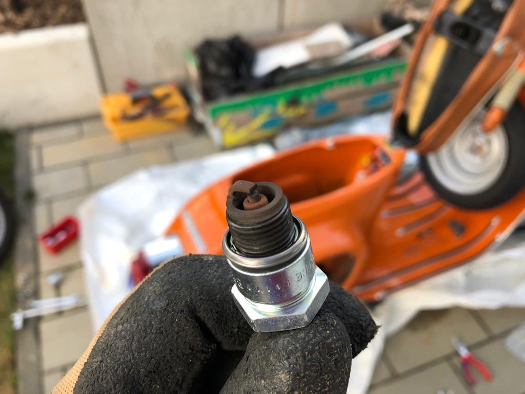

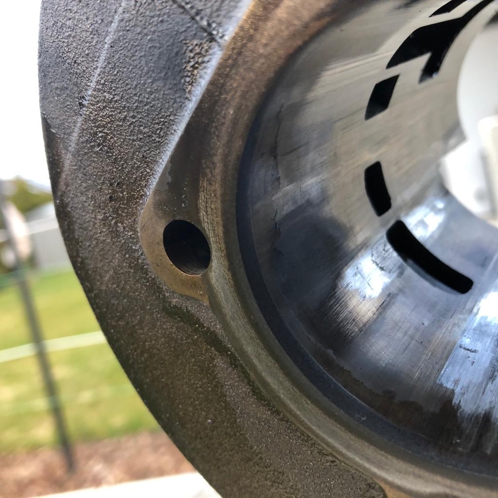

    Brauche einen neuen Sticker „Kolbenfeesser“ :D
    Denke den kann man als Beispiel nehmen.
    Laufflächen Zylinder werde ich mit der Honbürste und gut Schneidöl bearbeiten. Mal sehen wie es wird.
    Der Kolben ist k.o. und wird neu.
    Kurbelwelle hat keinen weg bekommen, ist zumindest etwas härter als der Alu-Kolben, der die Energie absorbiert hat.
    Kerzenbild ganz nett, vielleicht Hauptdüse eine Nummer größer?
    Jetzt ist die Frage nach dem warum.
    Kann Falschluft gewesen sein in Kombination zu kleine Haiptdüse:
    - Mutter auf Stehbolzengewinde Ansauger war recht locker.
    - Gaszug Übergang Vergaserdeckel saß nicht richtig.

    Bei dem, was vom Kolben zu sehen ist, würde ich den nicht als k.o. bezeichnen.

    wenn die Kolbenringe eins werden mit dem Kolben ist für mich k.o.
    Aber mit 16 hätte ich versucht die vorsichtig voneinander zu trennen und wieder auf zu arbeiten :D

    Ääähmmm, das Bild hatte jch nicht gesehen... rotwerd-)
    Das sieht dann doch ettttwass anders aus mit der Wiederinbetriebname !!
