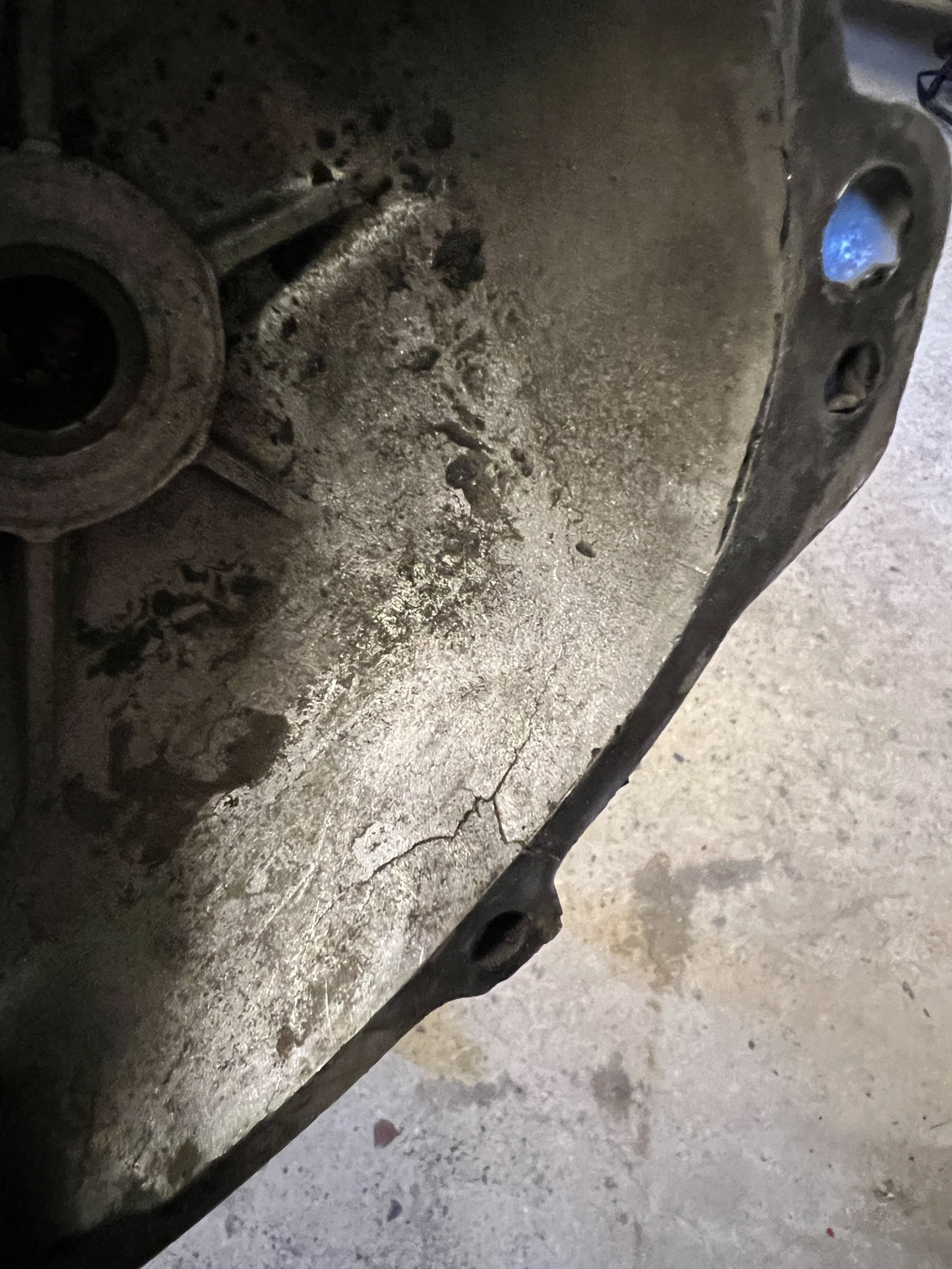

    Ich hatte ja vor nem Jahr ne V50 zum Restaurieren erworben. Der original Motor zeigte sich leider an mehreren Stellen defekt. Ich hatte daraufhin ein Ersatzgehäuse beschafft. Beworben mit „keine Ausbrüche“. Da war ne ordentliche Schicht Dreck drauf.
    Jetzt war ich richtig stolz auf mich selbst, dass ich es in stundenlanger Arbeit zum ersten mal geschafft habe, das Gehäuse erst sauber zu machen und dann erst zu spalten, dann muss ich sowas sehen. Ich könnte 🤮. Ein Riss im Gehäuse. Im Bereich der Dichtfläche leider auch nicht mehr plan, sondern ein kleiner Knick drin.

    Hmmm, die Risse würde ich etwas erweitern und nach guter Reinigung mit Flüssigmetall verfüllen.
    Die Dichtfläche kannst du mit einer Feile wieder plan bekommen. Diese Stelle am Motor ist nicht sehr exponiert, das dürfte kein Problem sein.
    Sowas habe ich schon ein paar mal gemacht.

    Ich schau mir das nächste Woche noch mal an. Flüssigmetall hab ich da.

    Das Gehäuse scheint ganz gut verzogen zu sein in dem Bereich. Meinst du das bekommt man noch hin?

    Ja, das meine ich.

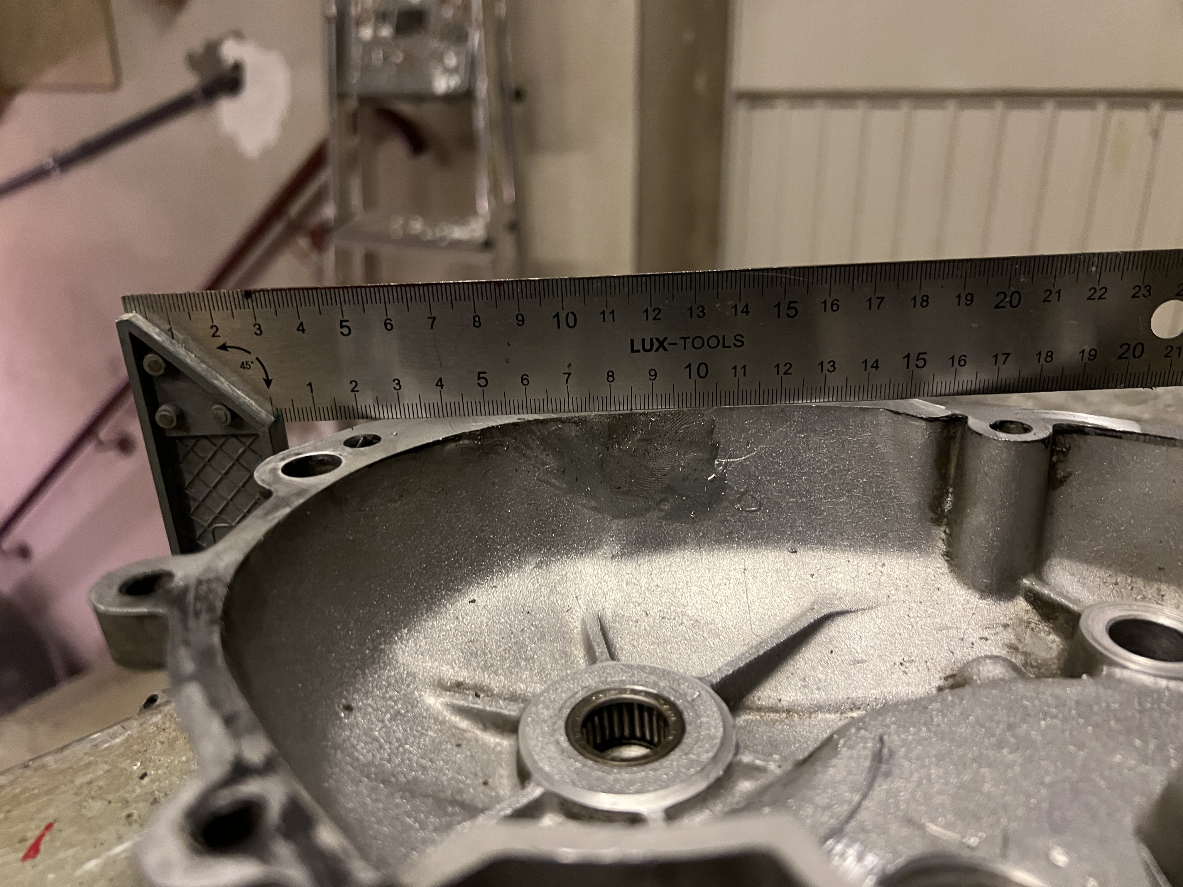

    Ich denke es hat funktioniert
