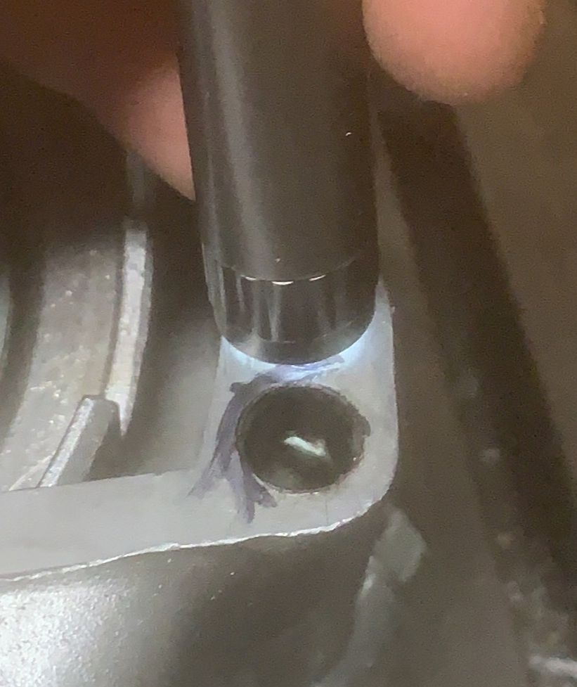

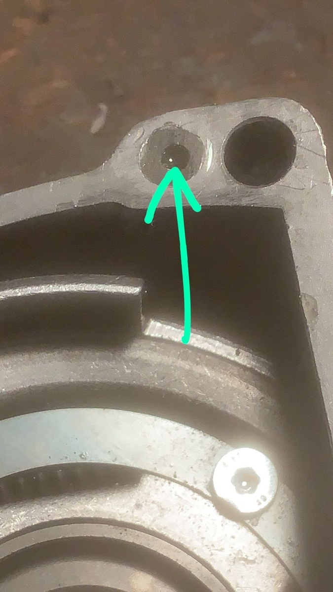

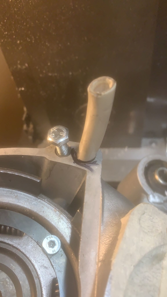

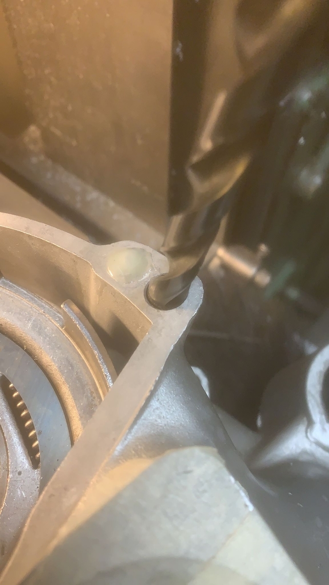

  • Heute von Kobold die Rückmeldung bekommen, dass mit meinem KuLu Gewinde alles tutti ist. 🤘
    Problem:
    Bei der Gewinde-Reparautur KuLu Gewinde habe ich beim Rausbohren des Gewindes, den danebenliegenden Ölkanal erwischt -> nicht gut 🥴
    Verfahren der Reparatur war:
    - mit zwei Komponenten- Metall-Kleber, das Gewinde geflutet (kein Sperma)
    - das Loch des Ölkanals mittels Bohrer geschlossen, damit die Soße nur den versehentlich gebohrten Zugang zwischen Gewinde und Ölkanal schließt. Dabei den Bohrer immer mal wieder bewegen. Sobald die Aushärtung beginnt den Bohrer entfernen.
    - Nach Aushärtung neues Loch M8 gebohrt. Darin eine Gewindebuchse mit M6 mit Uhu-Endfest eingeklebt und fertig ist der Lack.
    Gott sei Dank konnte dadurch mein VMA2M Primavera Motor gerettet werden. 🙌 :P
