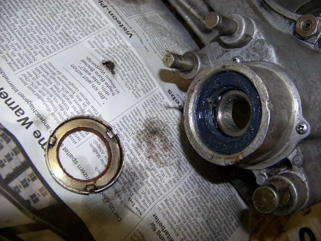

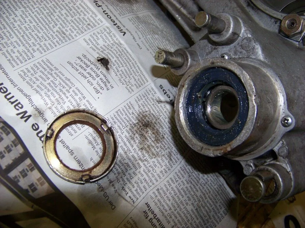

    Also beim zusammenbau meines Motors stellt sich mir ein weiteres Problem:
    Es geht um die Reihenfolge bei der Antriebswellenaufnahme. Radlager, Sicherungsring, Dichtring und dann dieser Metallring der ganz ausen ist. vorher war er drauf, aber jetzt hab ich nicht genug platz den wieder reinzubekommen, ---> was mache ich also falsch?
    lg
    PS: ohne eine Lösung dieses Problem komme ich nicht weiter.

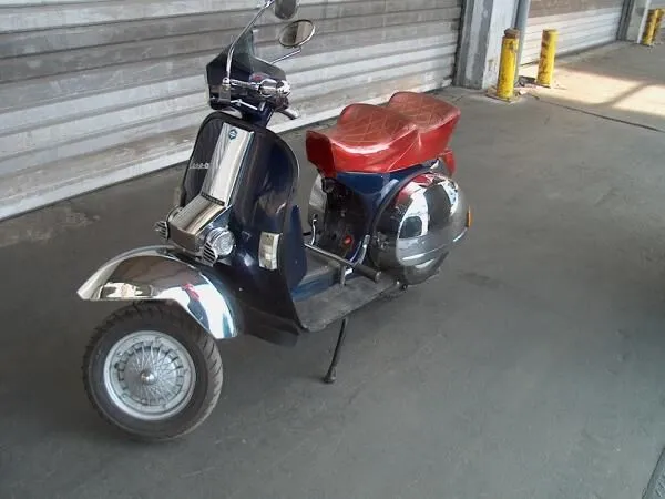

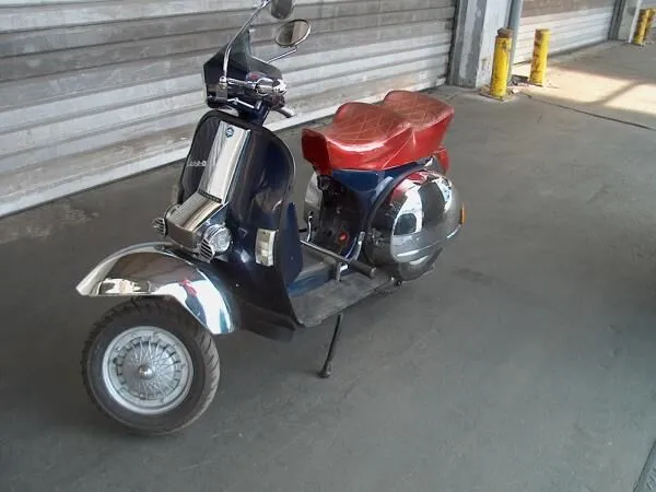

    Ich habe bei mir die Kappe einer V50 drauf. Passt perfekt!
    Guckst du:
    (habe leider kein besseres Bild)
