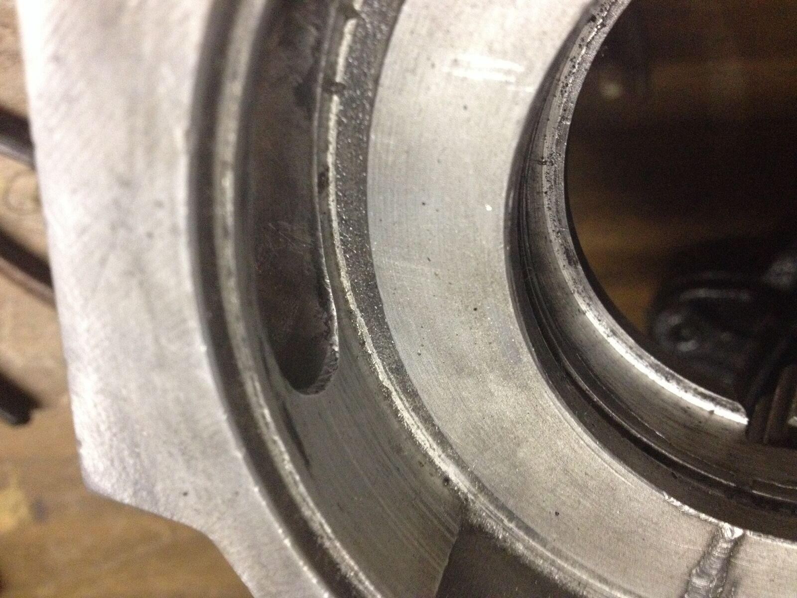

    Aufgrund eines anderen Threads bin ich etwas beunruhigt. Kann ich mit dem dem Drehschieber noch ein paar tausend km fahren. Die Rillen nicht ganz so tief wie es aussieht...

    Zitat von ReBonSe
    aufgrund eines anderen threads bin ich etwas beunruhigt. kann ich mit dem dem drehschieber noch ein paar tausend km fahren. die rillen nicht ganz so tief wie es aussieht...
    weiter fahren !!!! wirst du beim fahren nicht merken ....

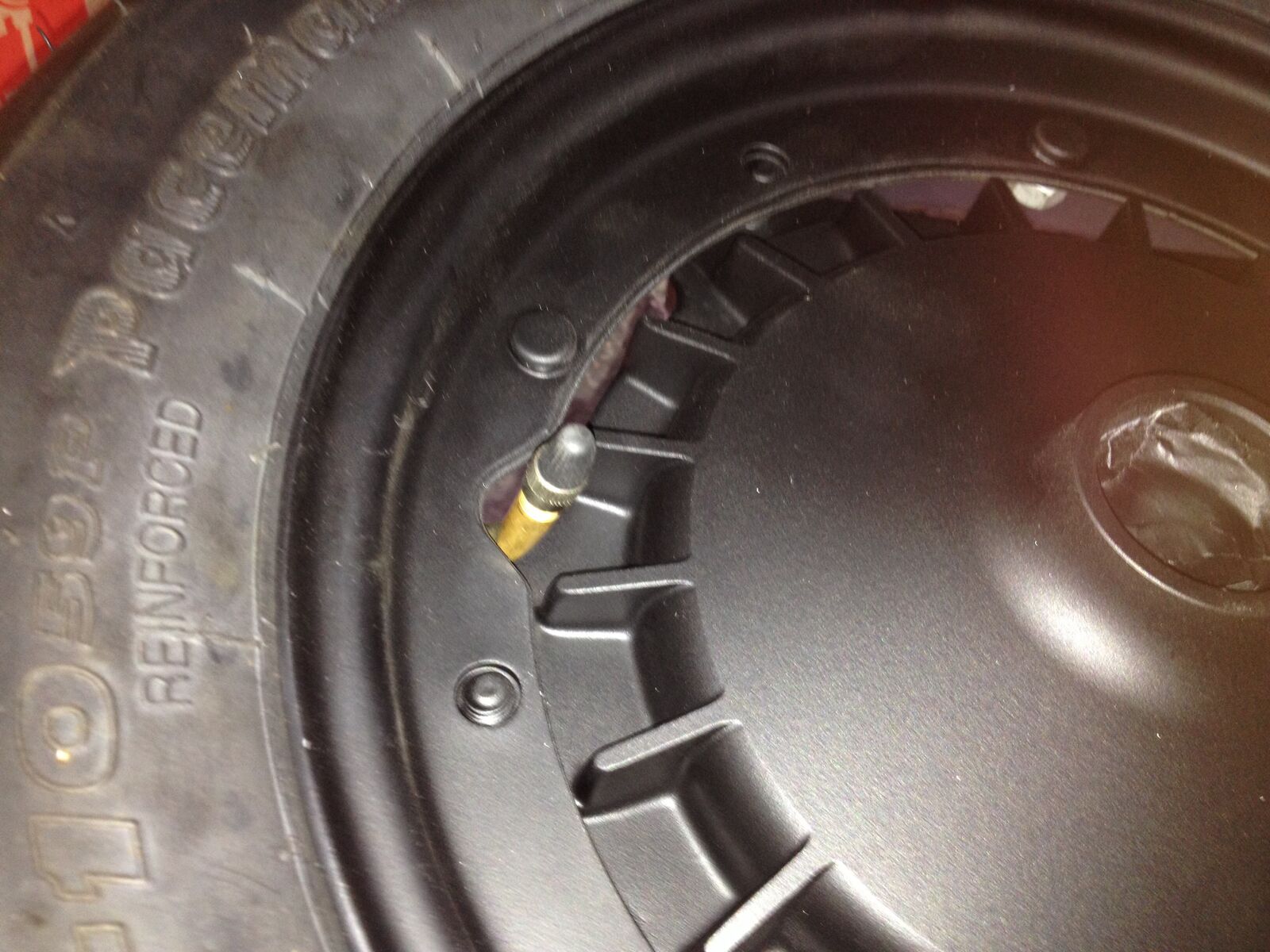

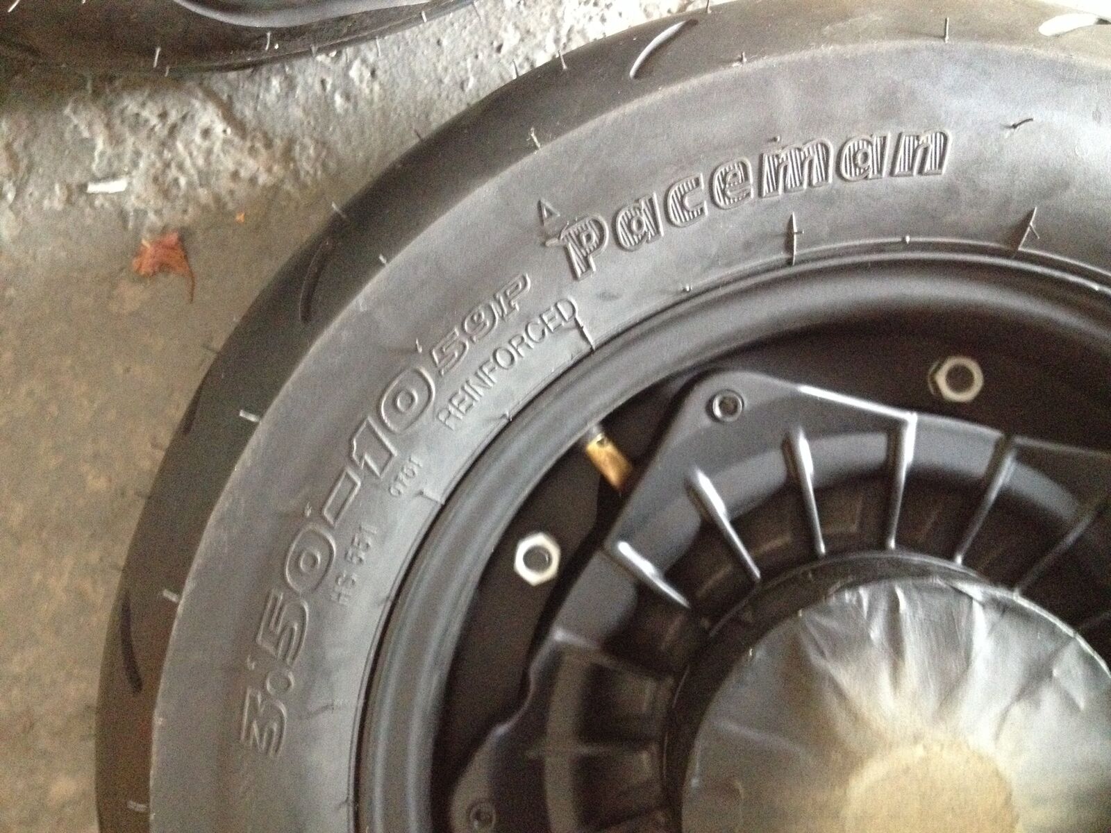

    Habe mir eine grimeca Scheibenbremse gekauft. Habe das Problem dass das Ventil im weg ist wenn ich das Rad anschrauben möchte. Meine schon einmal gelesen zu haben dass die Aussparung an der falschen Stelle sei...
    Anbei Fotos.
    Edith meint:
    Das ginge schon so aber die Aussparung ist halt so als hätte ich bei der Felge die dicke mit der dünnen Seite vertauscht...

    • August 29, 2014 at 16:36
    • #573
    Dann machste halt wo anders eine rein

    • August 29, 2014 at 16:38
    • #574
    Ich kann doch nicht wild an dem Teil rumbohren und dann zum Tüv laufen und sagen des ging nicht anders...

    • August 29, 2014 at 16:42
    • #575
    Du nimmst einfach ne runde Feile und machst da ein Loch rein. Oder du drehst den Schlauch um

    • August 30, 2014 at 13:11
    • #576
    Servus,
    hatte Lustiger weisse das selbe Problem...Musste Feilen..
    um nach 2 Monaten festzustellen...
    das ich noch eine Repro Felge liegen habe..wo versetzt ist..und Passt :D
    Edith, den Schlauch umdrehn? gehts noch?? :)

    • August 30, 2014 at 15:25
    • #577
    Zitat von ReBonSe
    ich kann doch nicht wild an dem teil rumbohren und dann zum tüv laufen und sagen des ging nicht anders...
    mit mass und ziel...
    da ist genug fleisch..
    wenndu sauber arbeitest..sagt er nix

    • August 30, 2014 at 15:29
    • #578
    Gut, dann weiß ich, dass ich nichts falsch gemacht habe. Ich denke aber die Aussparung in der Felge reicht auch aus.
