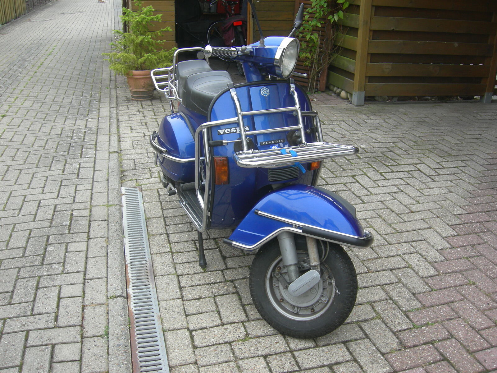

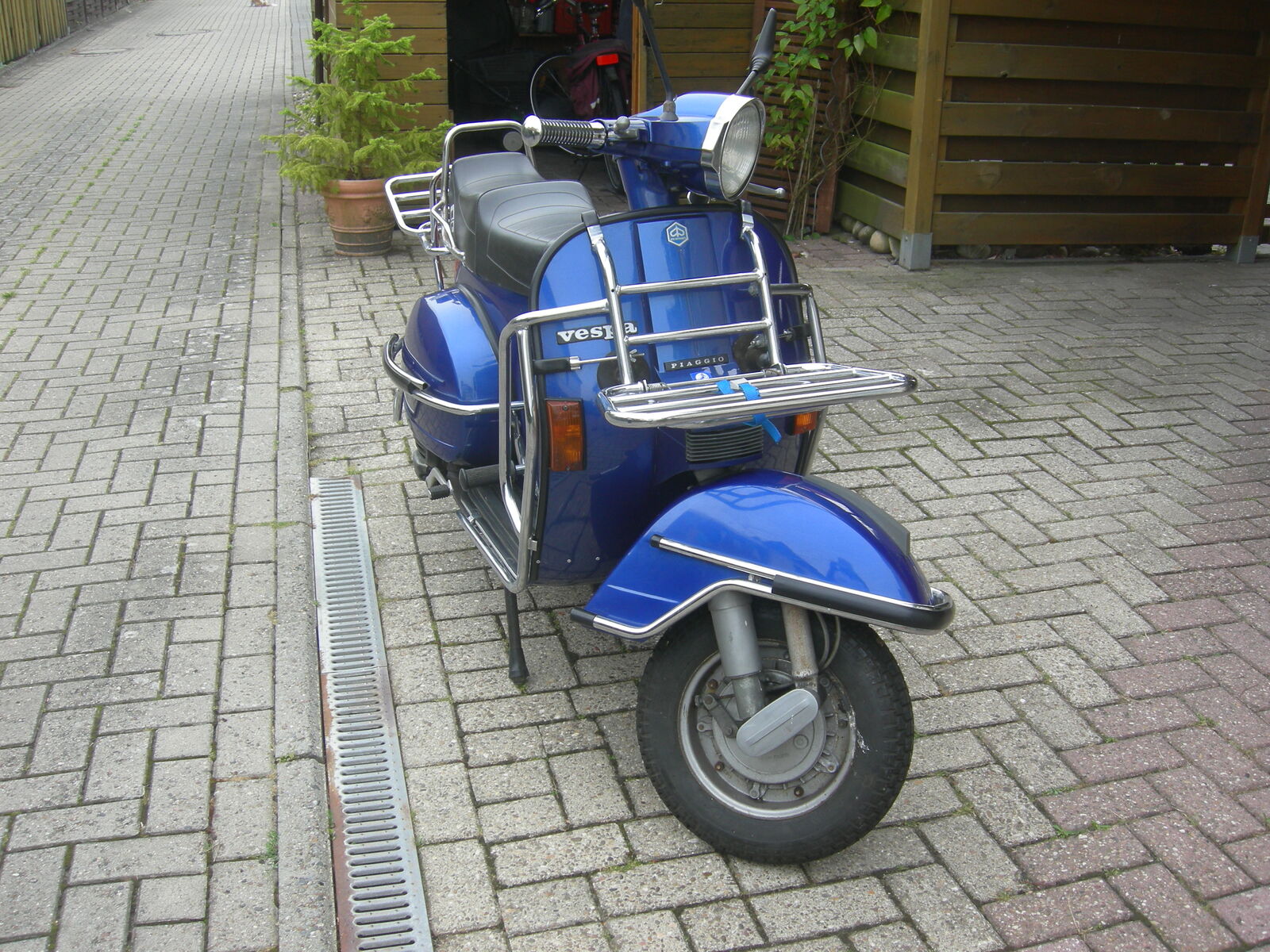

    Ich nehm mal an die Schrauben von den Trittleisten am vorderen Beinschild sind nicht normal ?!

    Zitat von Pfandboy
    ich nehm mal an die schrauben von den trittleisten am vorderen beinschild sind nicht normal ?!
    doch,denk schon . sind ja original nieten der trittleisten

    Ok, danke ist mir noch nie aufgefallen.
