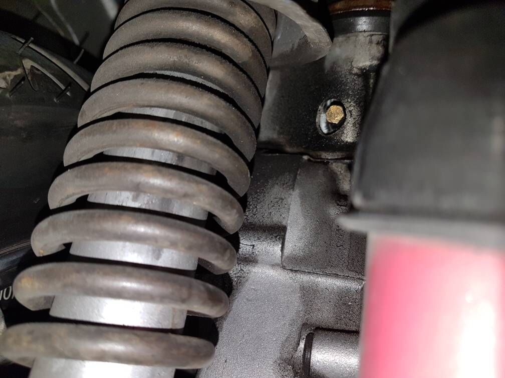

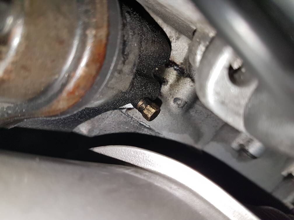

    Hallo
    Woher kommt die Feuchtigkeit!

    vom Blowback

    Zitat von old N°7
    vom Blowback
    Danke für die schnelle Analyse.
    Liegt das an der Vergaserdichtung?
    2,984
    20,479
    3,225
    • May 9, 2017 at 22:28
    • #1,229
    Nein, das ist für mich eig Normal, das Blowback/Sprayback..kraftstoffgemisch das aus dem Kurbelgehäuse
    wieder nach oben herausgeschleudert wird, sammelt sich im Luftfilter,
    tropft nach hinten ab, fliestan den niedrigsten punkt. dort ist ein Loch,
    im Bild das Loch von außen, im Zuge Erdrotation versucht es diesn Fluchtweg...
    sollange.. wie das loch offen ist.
    Ungefähr 95% der Lusso Modelle, wo diesen Vergaser haben (Vorgänger Modelle nicht)
    besitzen die längere Leerlaufgemischeinstellschraube wo aus dem Gehäuse hinausragen.
    PX Alt modelle haben einen anderen Vergaser, mit Kürzerer Schraube, wo es ermöglicht,
    dieses Loch mit einem Gummistopfen zu Verschliesen.......

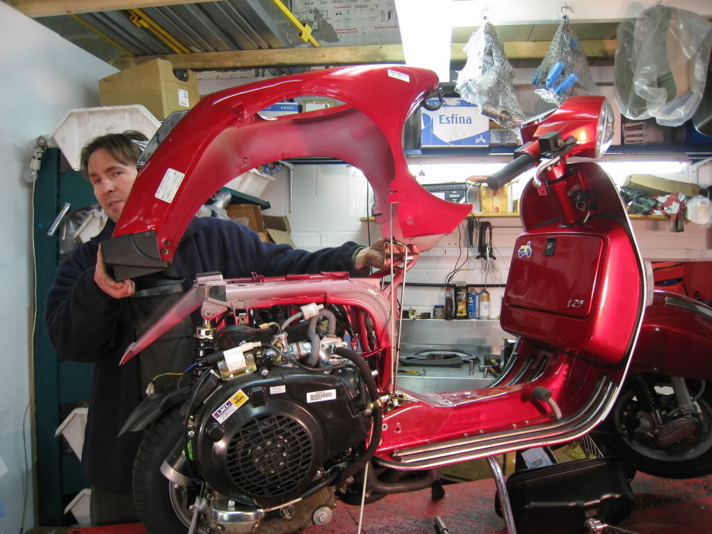

    Passt so ein 4 Takter der LML plug and play in eine PX?

    nein.....no way..anderer Rahmen..

    Hätte ich jetzt nicht vermutet, von außen sieht es ja noch recht ähnlich aus.
