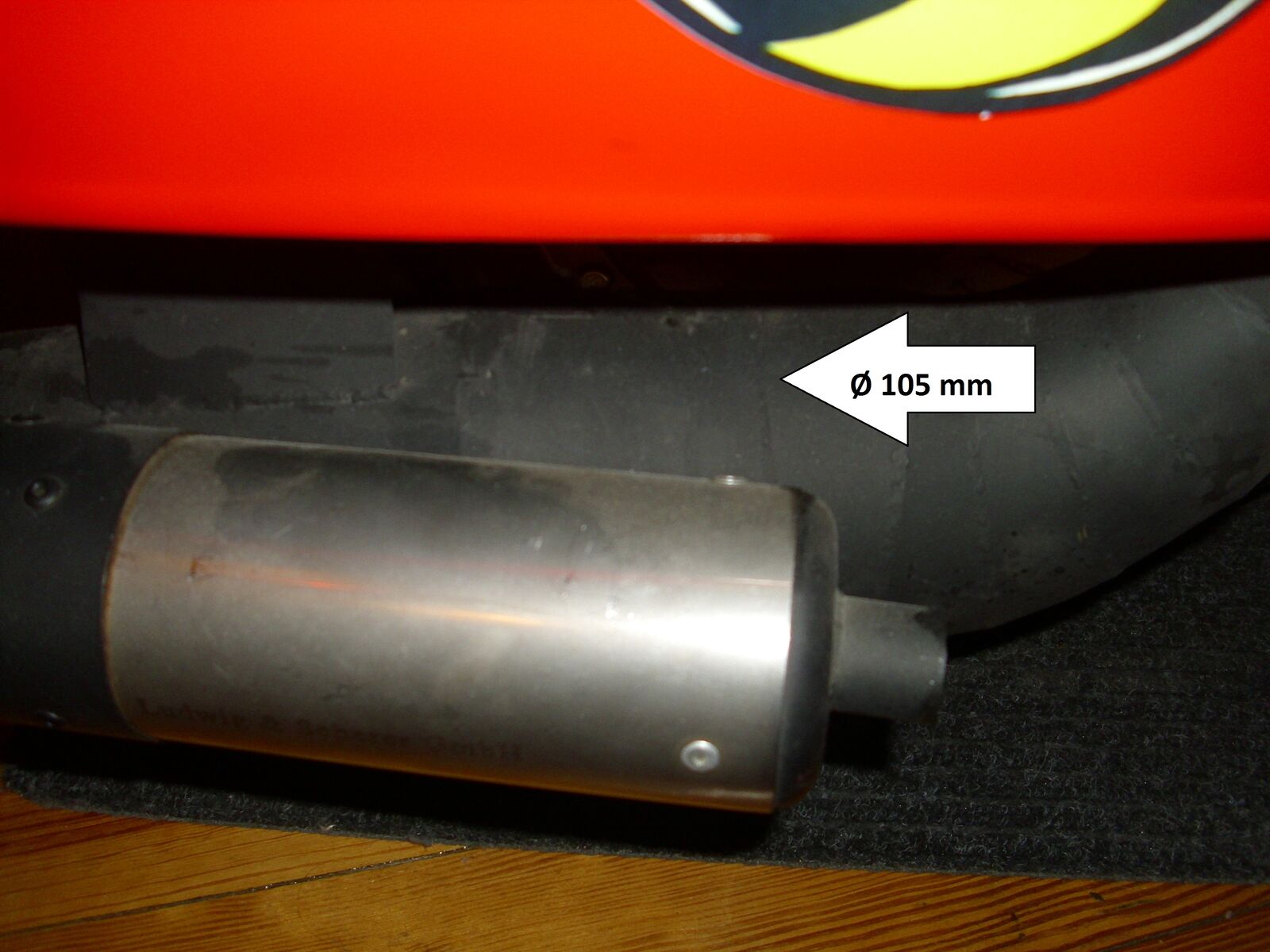

    Färt hier zufällig jemand ein Franz?
    Ich bräuchte mal das Maß um den belly
    Also Umfang um das Segment vor dem gegenkonus.

    Das ging aber schnell.8|
    Wie hast du den Durchmesser denn ermittelt?

    Na mit nem Messschieber.. Die Karre steht in meinem Wohnzimmer :P

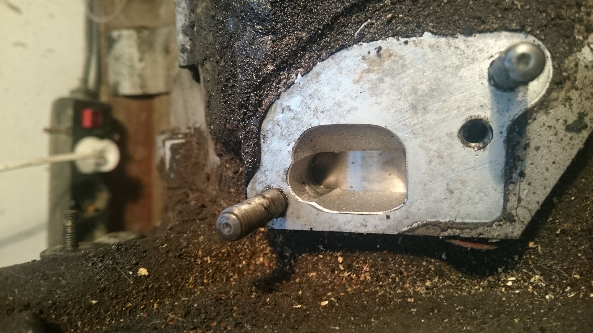

    Ich habe hier einen PX80-Motor liegen. Motornr. fängt mit V8X1M an. Scooterhelp sagt: "You have a 1981 Vespa P80X or PX80E motor"...
    Der Einlass am Drehschieber ist doch so aber nicht original oder?

    Der Einlass ist so nicht mehr original.

    Wenn man erstmal das richtig Stichwort kennt ist alles ganz einfach... :saint:
    Es ist die so genannte Antituning-Bohrung und somit doch original.

    nein das ist sie nicht.
    die ähre nur als vertifung auf dem drehschieber zu erkennen und würde beim setzen der bohrung die bei dir zu sehen ist zu undichtigkeit des drehschiebers führen.
