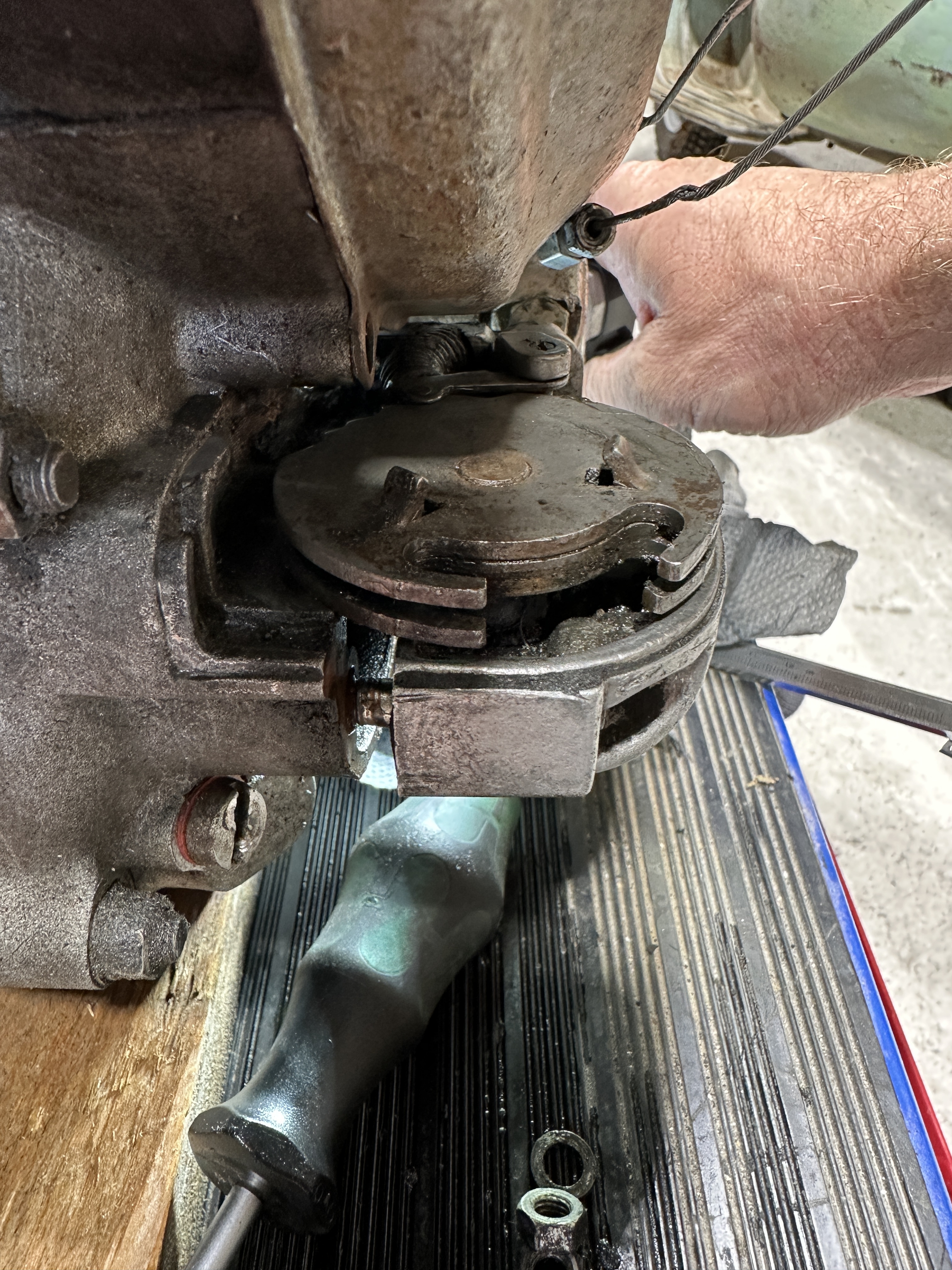

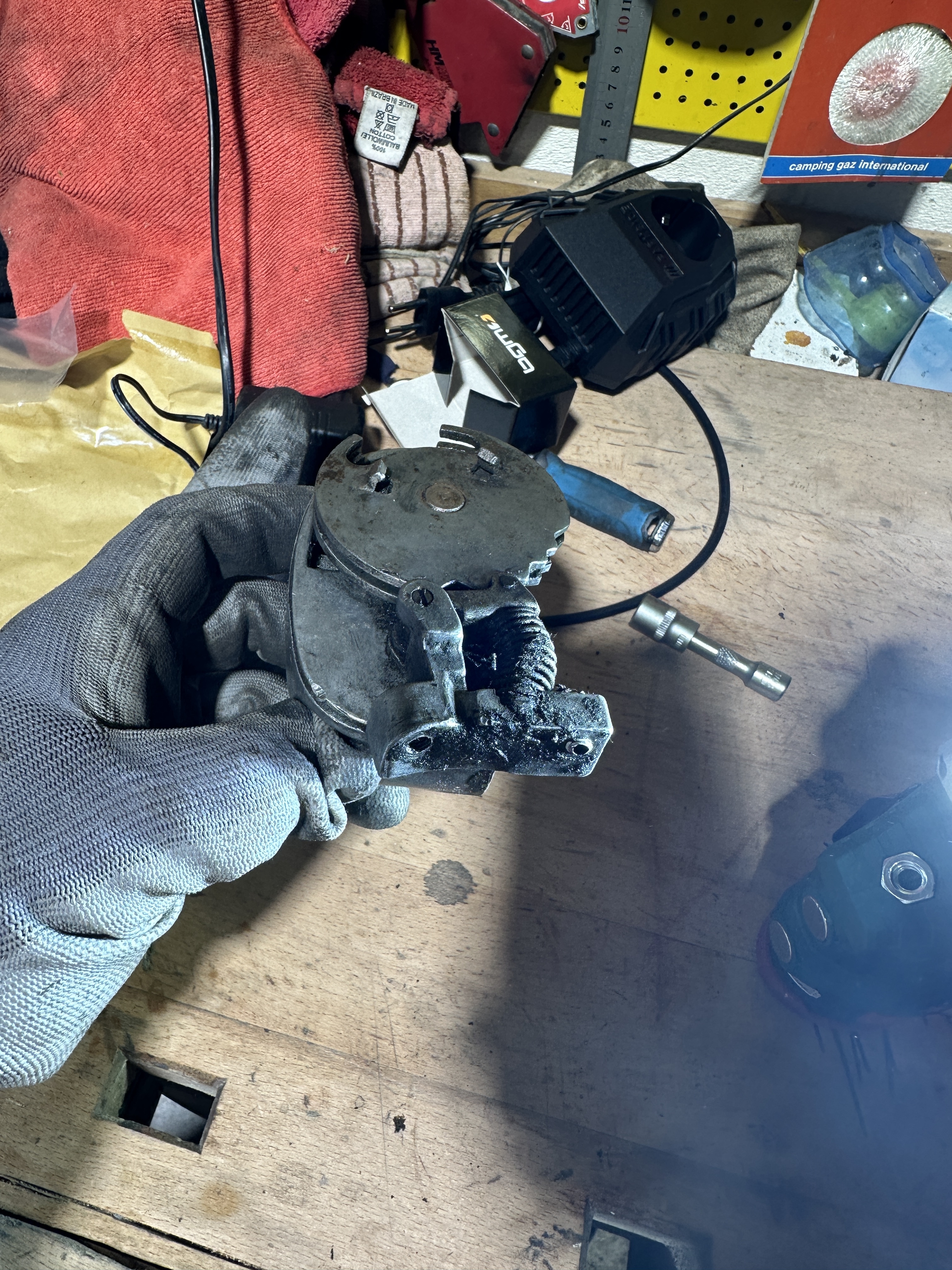

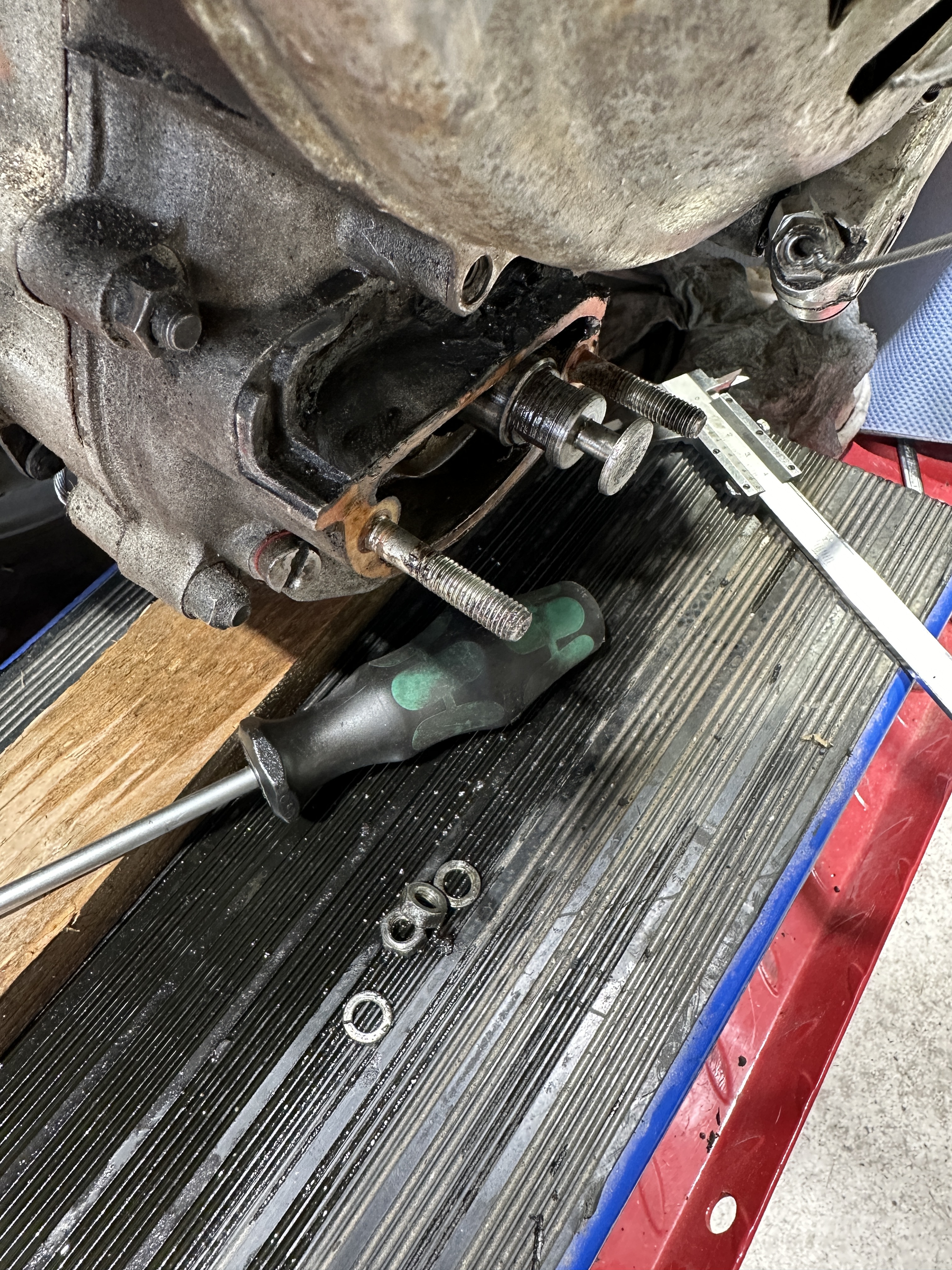

    Volker PKXL2 meinst du so?
    Oder die Raste ganz runter?
    Gruß Matthias

    In der Raste steht einen Nummer 990840 2 D. Hielf das eventuell?

    Die Raste ganz runter, bitte.

    Ok hier sind die Bilder.

    Sorry das war die Falschen Bilder.

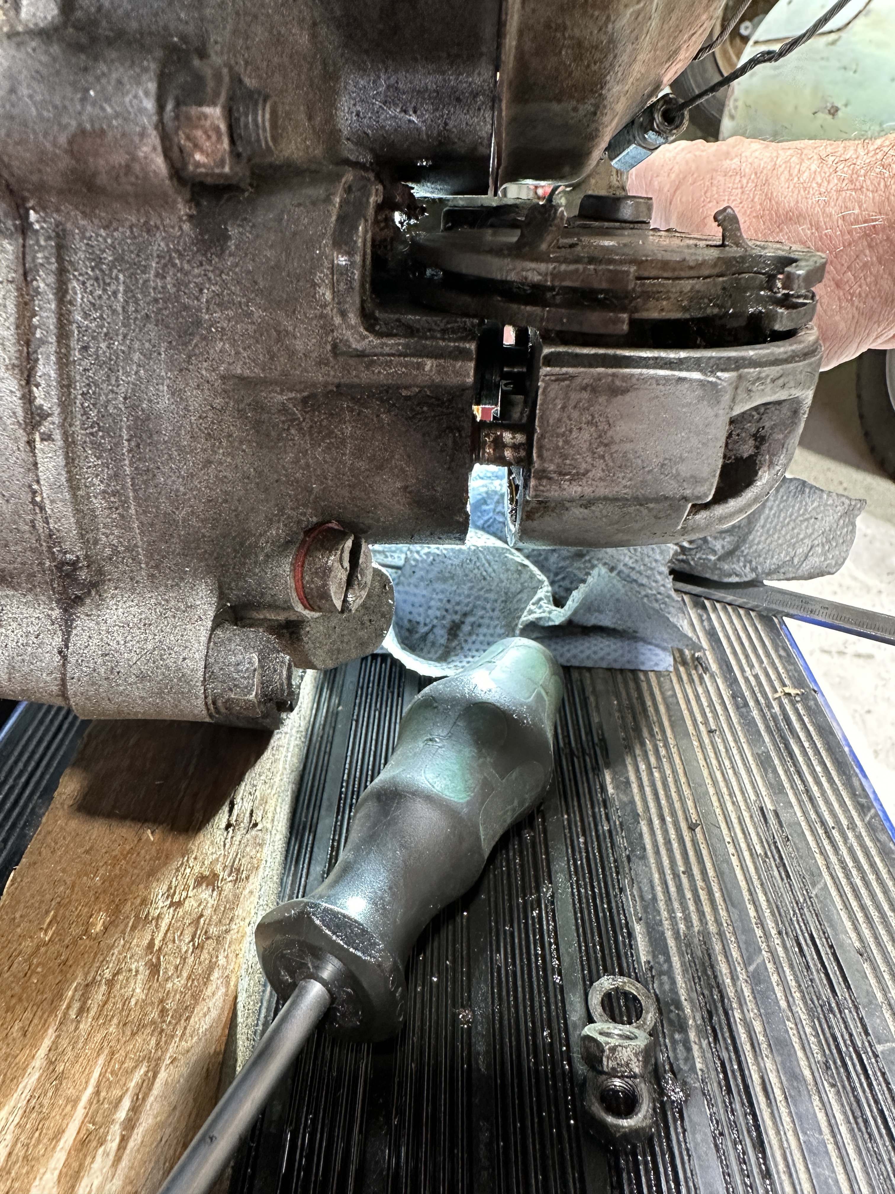

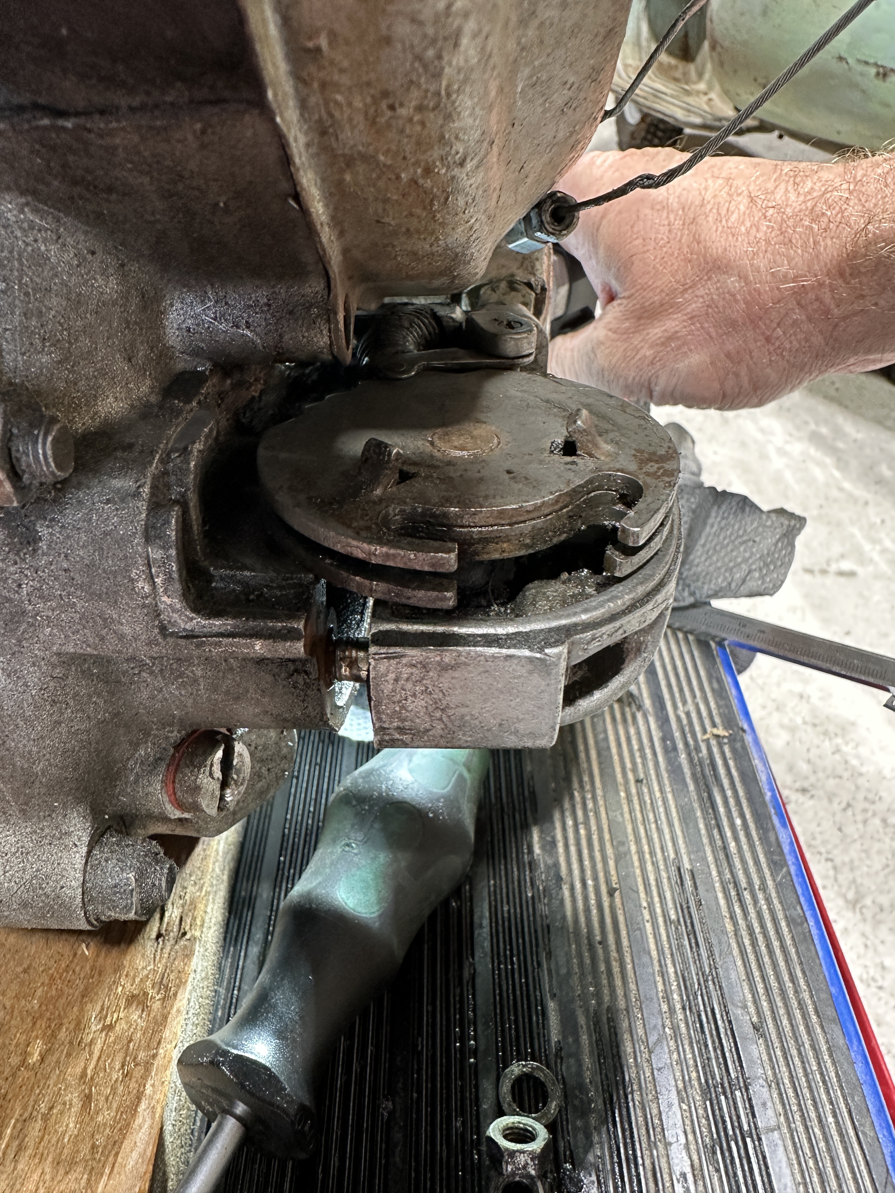

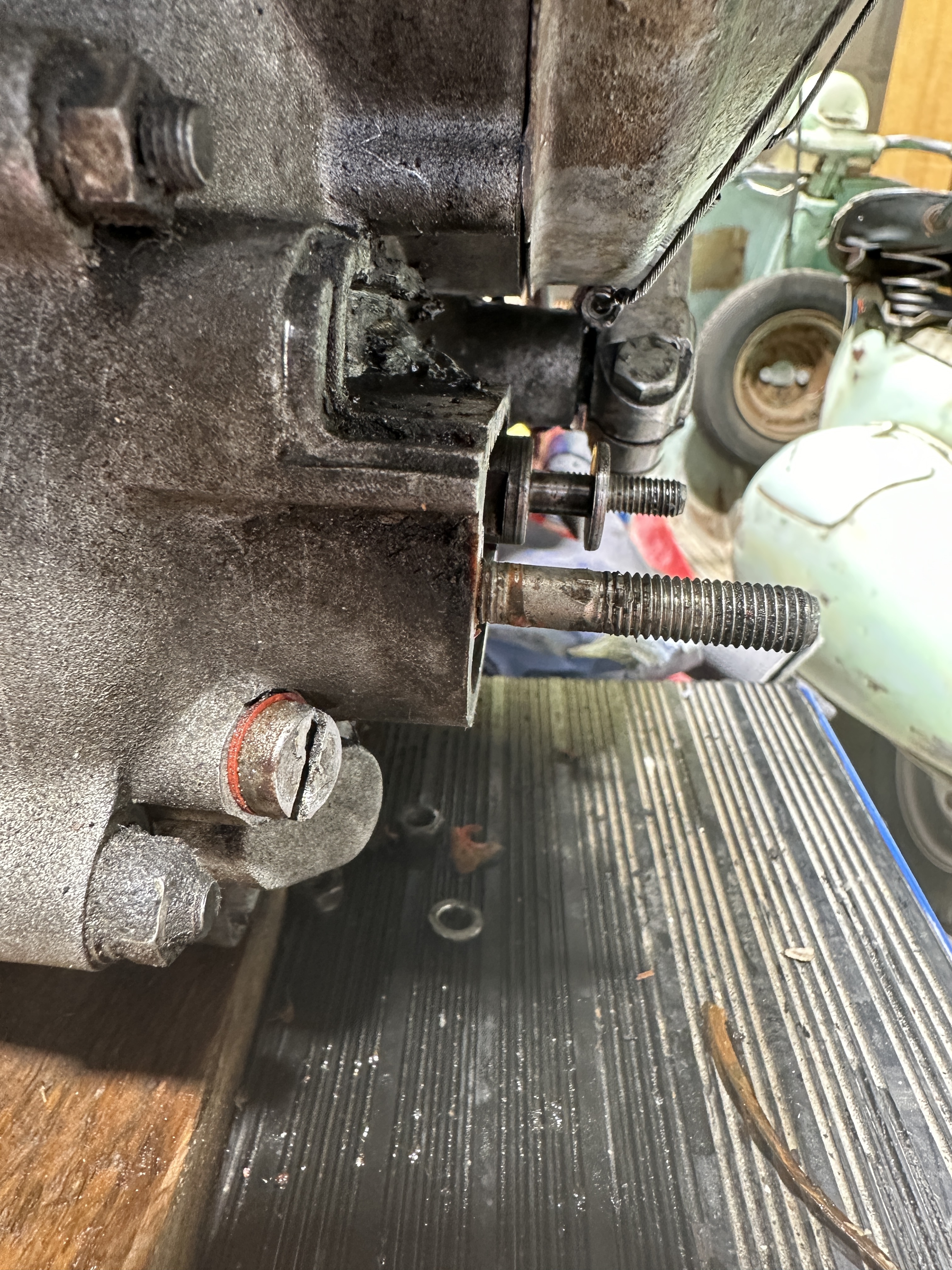

    Wir brauchen das Bild von der Raste in Gang 3.
    Gang drei einlegen.
    Raste seitlich fotografieren.

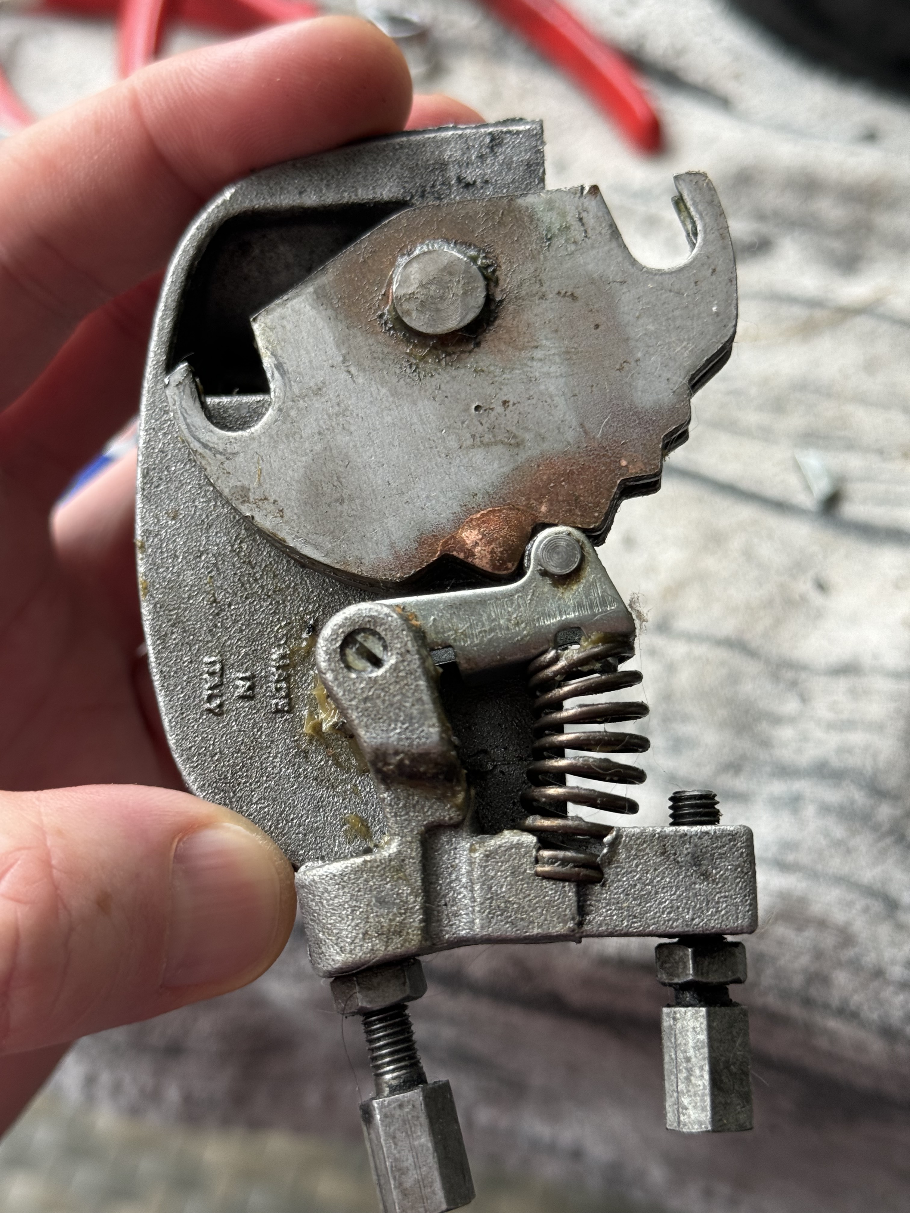

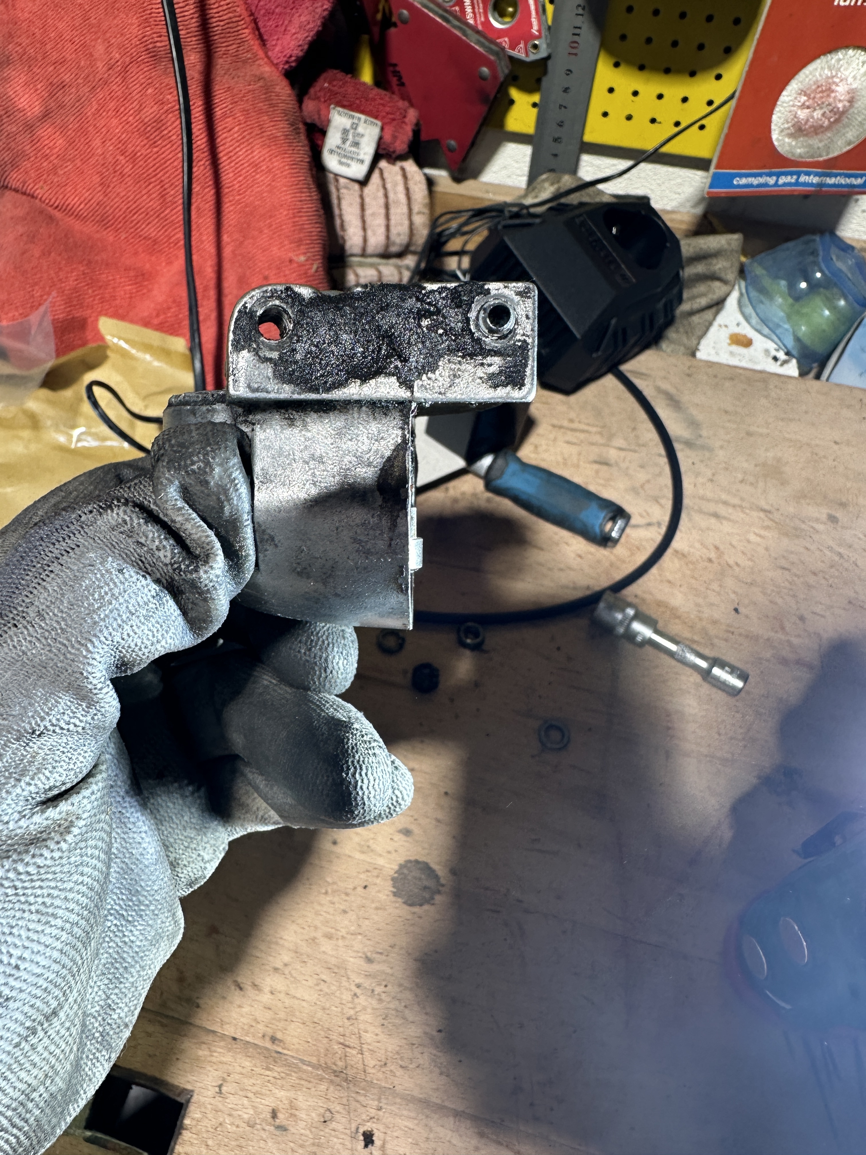

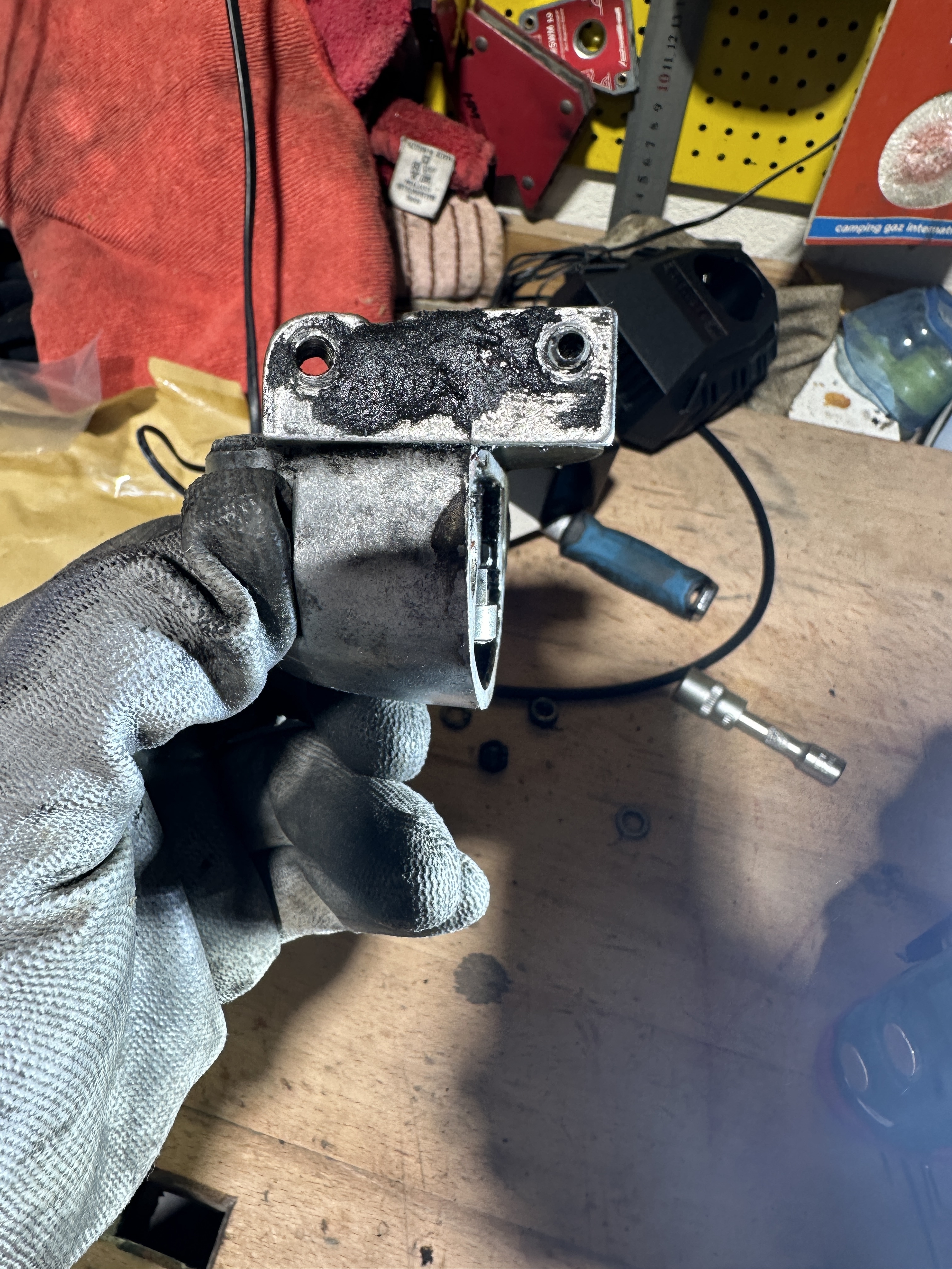

    Menzinger danke für das Beispiel Bild.
    Hier das Bild von meiner Schaltraste.

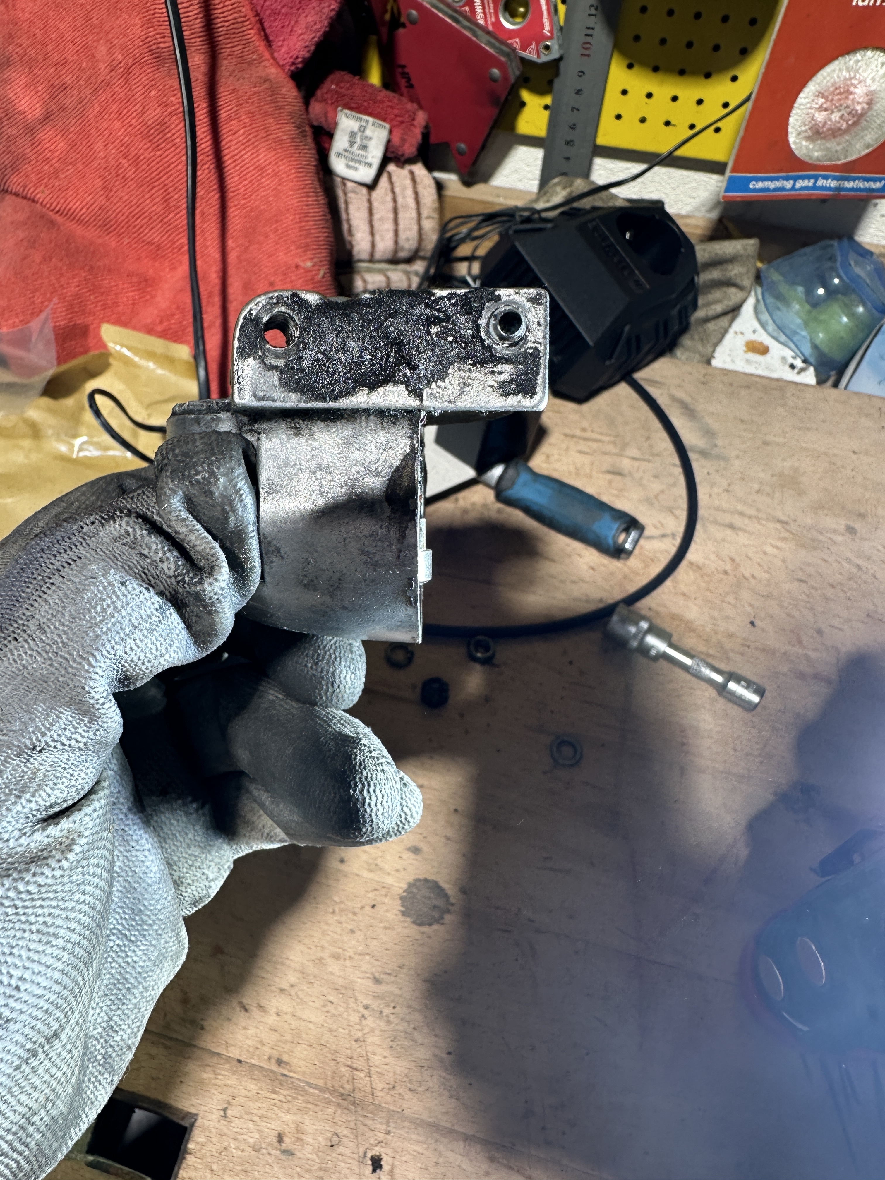

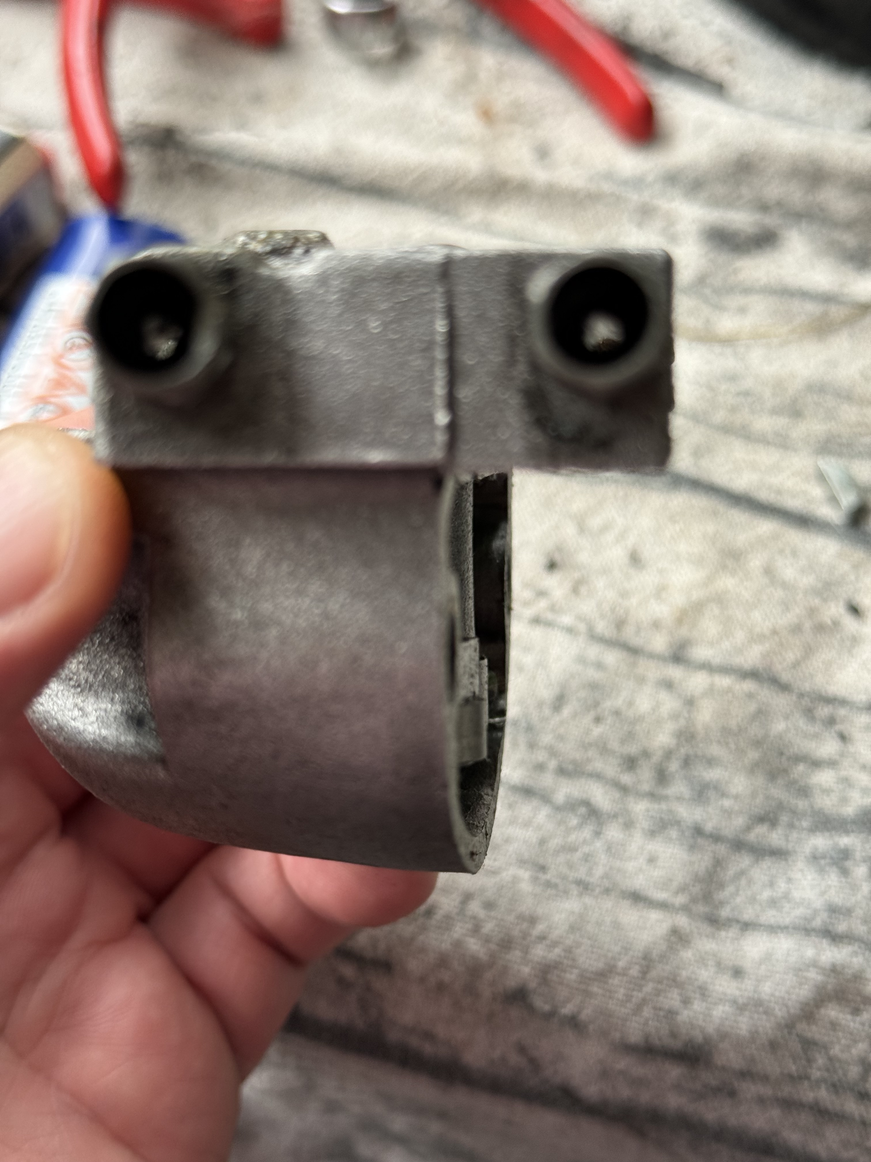

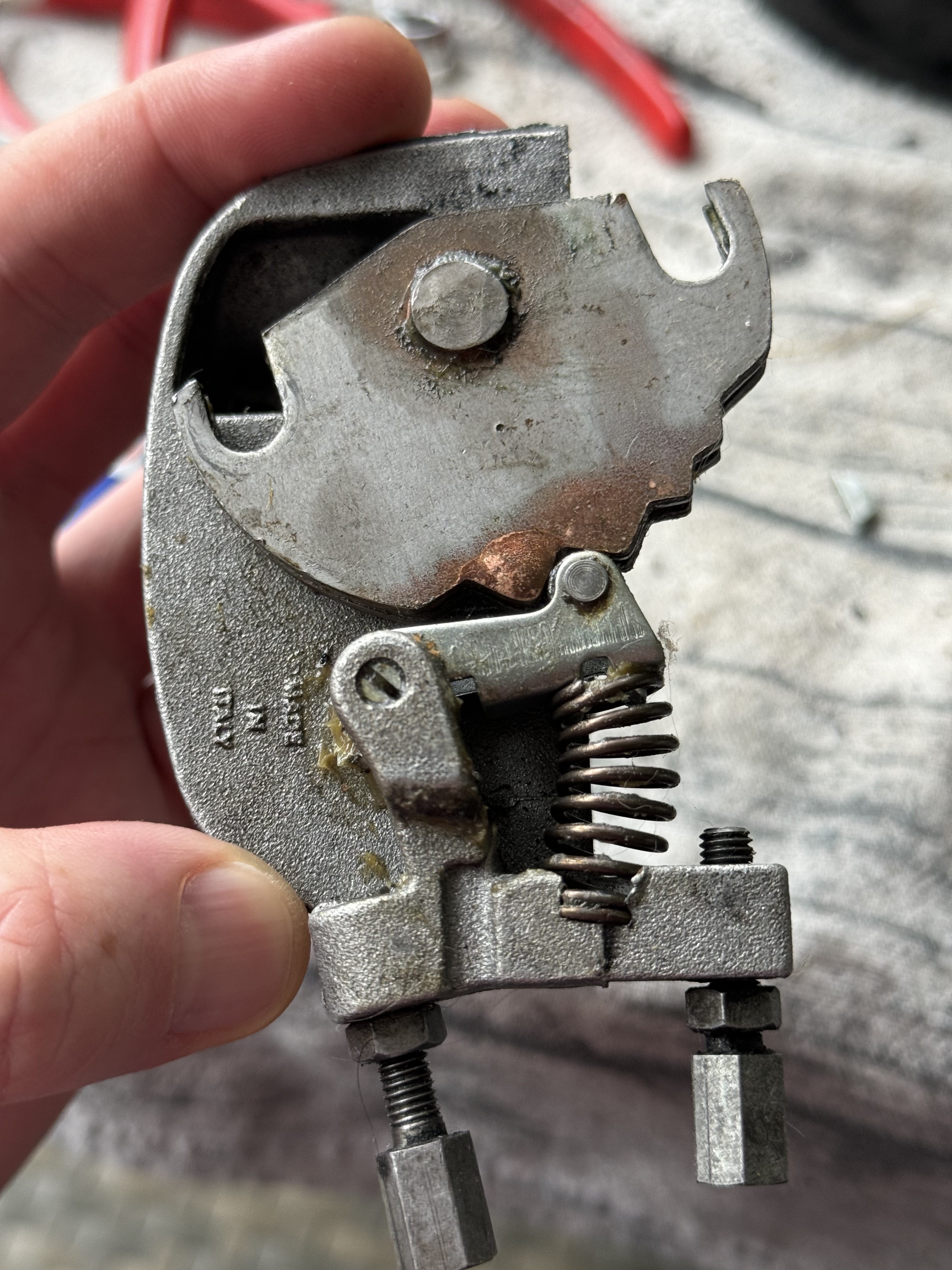

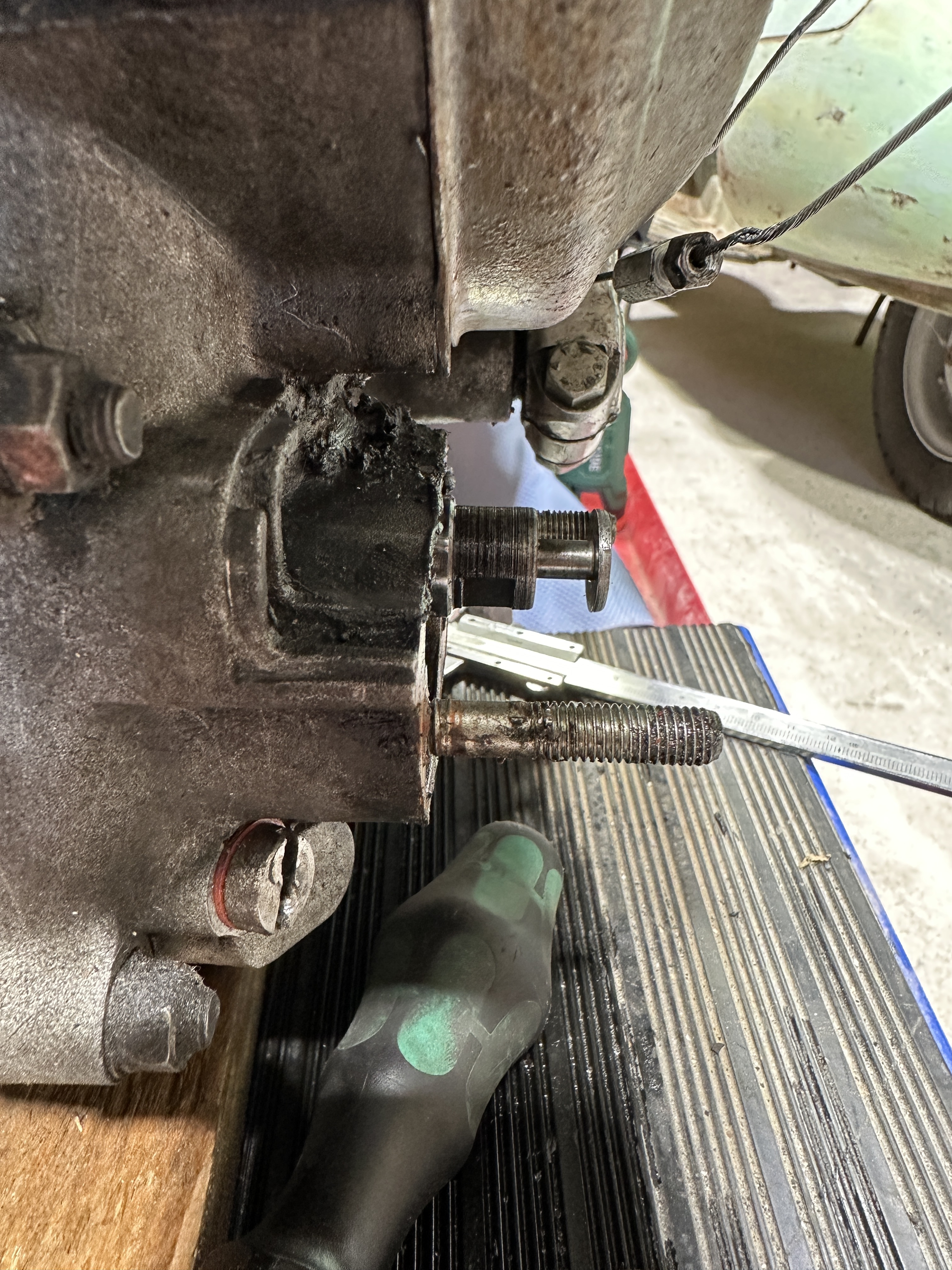

    Hier noch mal Bilder von der Sachltraste.
    Mit der Hoffnung das mit den Bilder jemand was anfangen kann.

    Es ist eine Lusso.

    Danke. Dann Bestelle ich mal eine Luso Schaltraste.

    Danke nochmal für die Hilfe beim Bestimmen der Schlatraste. Die Lusso Schaltraste ist gestern angekommen und eingebaut worden. Heut bei schönem Wetter ein kleine Runde mit der PX gefahren. Die kleine läuft wieder, wie sie soll.
    Matthias

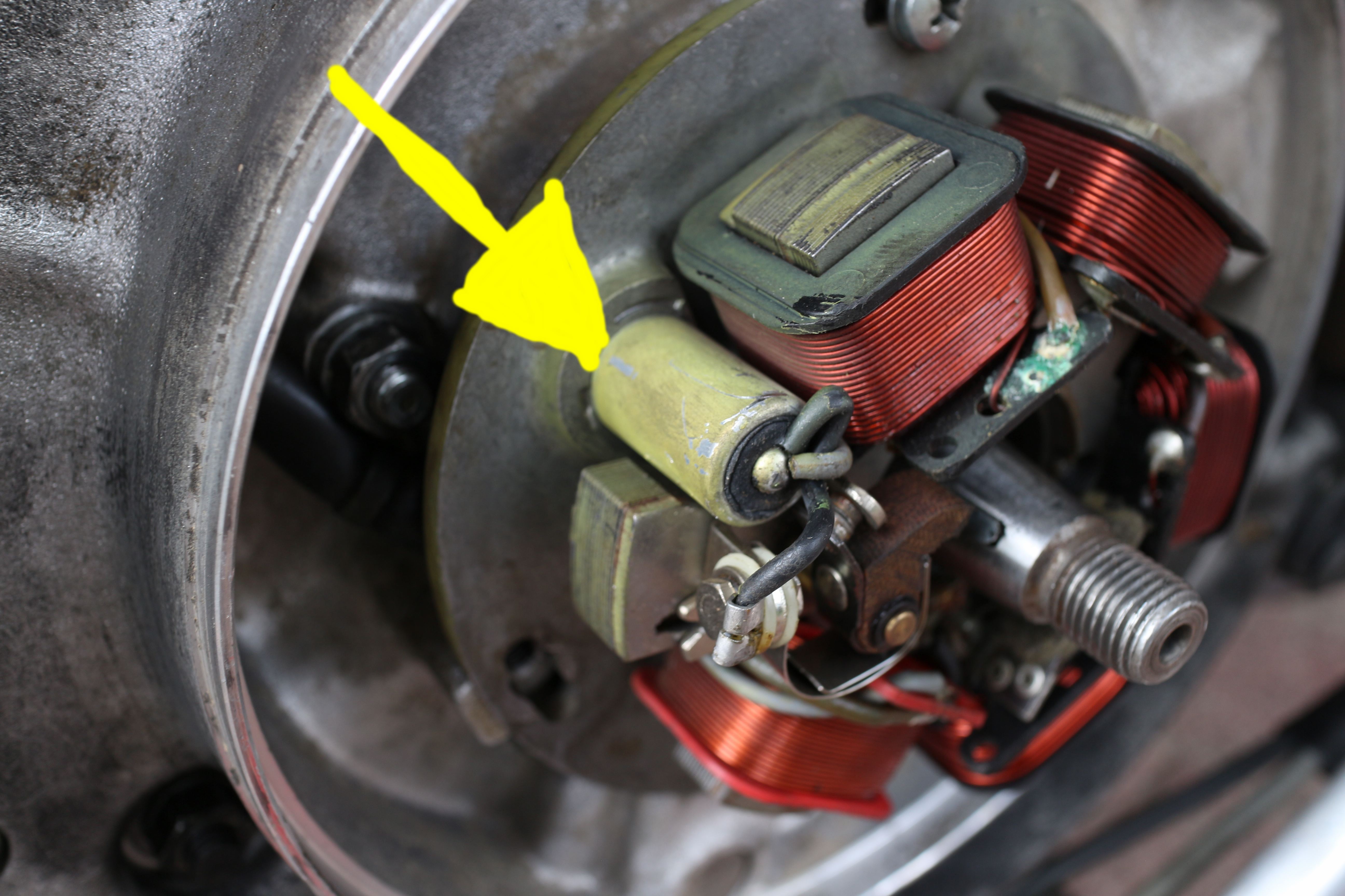

    Da ich letzte Woche erst wegen einem 2,75 € Kondensator mit dem Motorrad liegen geblieben bin, möchte ich diesen bei meiner Vespa von 1982 vorsorglich austauschen. Ersatz liegt schon bereit.
    Aber wie ist der befestigt? Geklebt, geklemmt ?? Sitzt bombenfest.

    Ich meine, der ist eingepreßt und du kannst ihn von der anderen Seite auspressen.
