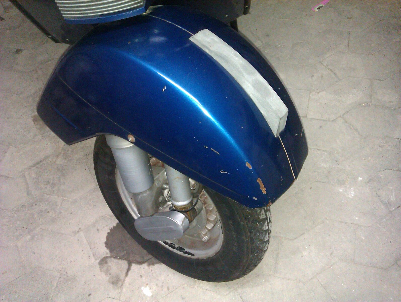

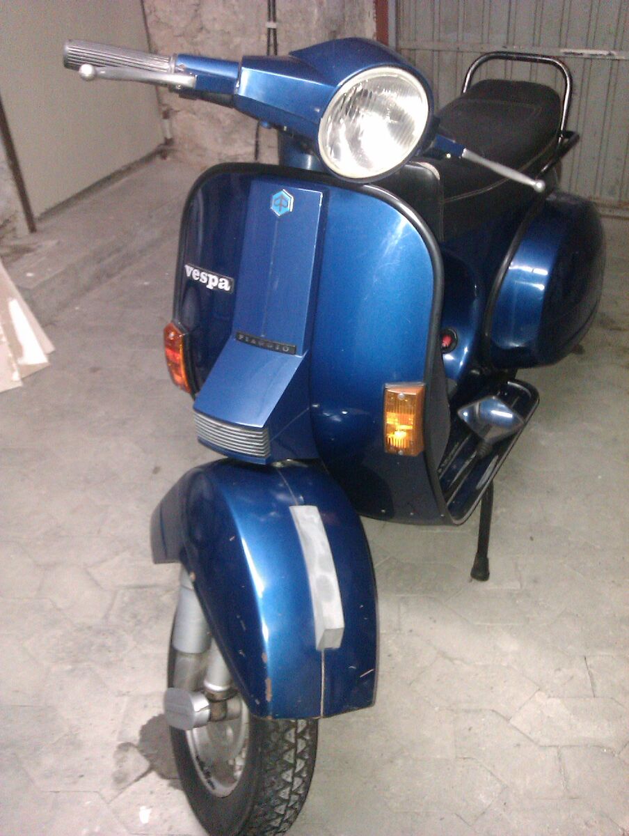

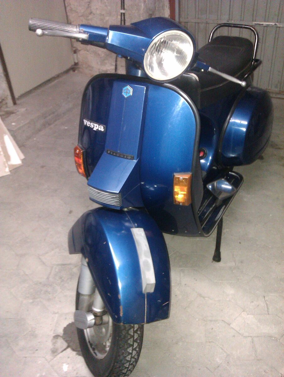

    Hallo zusammen ... Ich brauch den Farbcode von ner 93´er PX80 Lusso in Blau Metallic.Weiss den vllt jemand ? Danke schon mal
