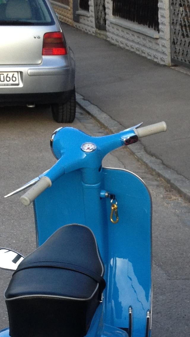

Mich hats letzte Saison mal gelegt, seitdem ist der Lenker verstellt/verbogen.
Wenn ich geradeausfahren will muss ich ca. 2° links lenken... kann ich das wieder einstellen oder ist was verbogen? -
Schon mal die lenkopfschraube aufgemacht und gedreht?
Die in dem Loch. -
