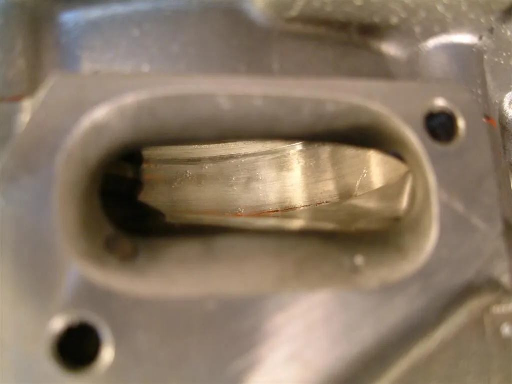

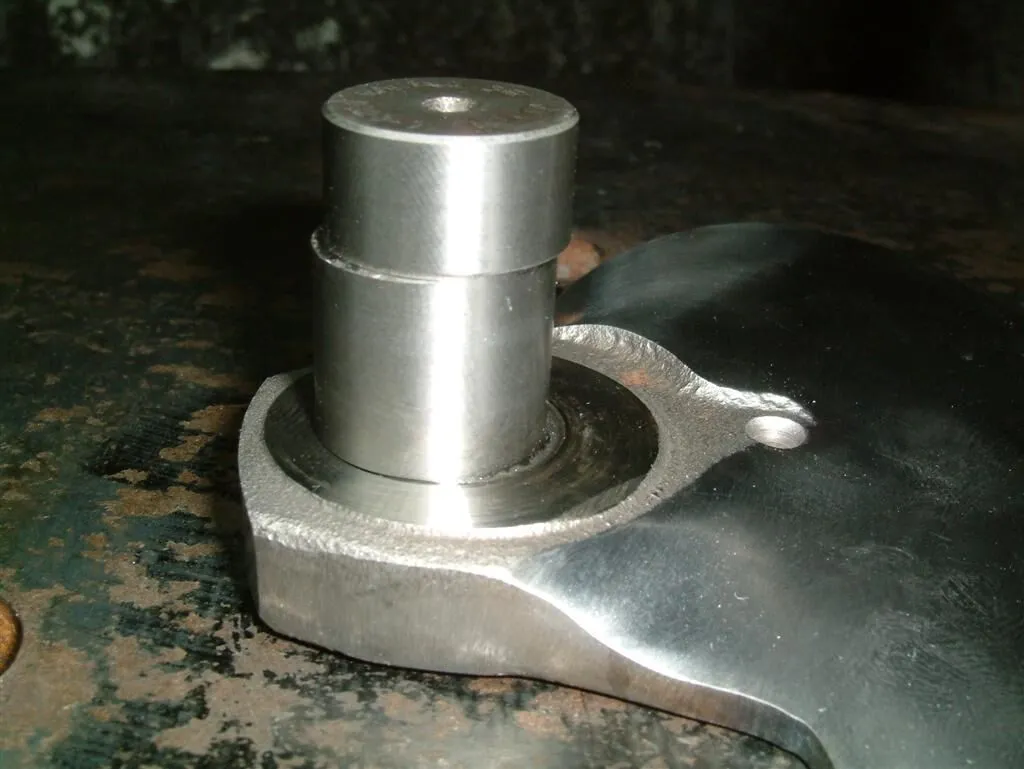

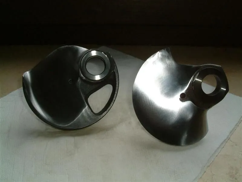

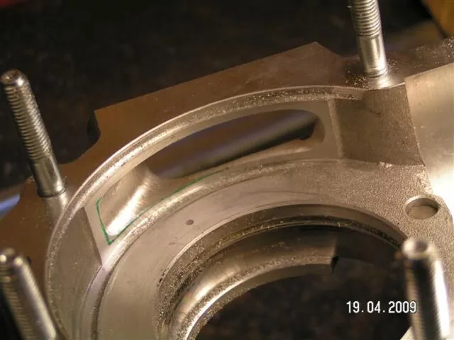

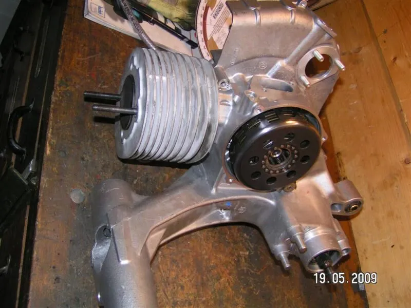

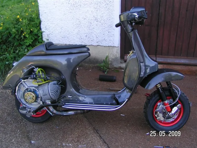

    Hallo, da ich in diesem Forum recht wenig unterwegs war, was sich aber ändern wird, möchte ich mein Drehschieberprojekt vorstellen.
    Folgende Komponenten sind verbaut:
    MMW Kupplung 16 Federn
    Keihin PWM38 Vergaser
    MRP Ansauger 38mm
    Mallossi 210 voll bearbeitet
    Nordspeed V5 Reso Auspuff
    Parmakit variable Zündung mit CNC gefästem Lüfterrad (200g)
    Gravedigger Kopf für Mallossi

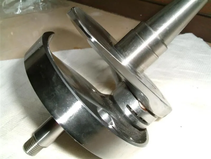

    Spezial Eigenbauwelle 62mm auf Basis einer Mec Eur mit DRT Excenter Zapfen
    Kopf zentriert
    Steuerzeiten:
    A: 196 Grad
    VA: 35 Grad
    Üs: 130 Grad
    Steuerzeiten Drehschieber:
    140 vor OT
    85 nach OT
    Quetschspalte 1,3mm
    Der Rahmen ist Bj 81 und Pulverbeschichtet, weiterhin sind die Gabel, das Bremspedal, der Kickstarter, die Bremstrommeln, die Lüra Abdeckung auch gepulvert.
    Verbaut ist eine Nissin 2 Kolben Scheibenbremse und eine Nissin Bremszange mit Sthalflex Leitung.
    Ein kleines Youtoube Video hab ich auch gemacht (Sound aufdrehn)
    YOUTUBE

    ich bekunde hier mal NEID :D
    hört sich ja nice an die kleine ;)
    btw. versteckte wakü :D oder wie kühlste das gerät?

    Ganz normal mit nem Lüra und ner Lufthutze!

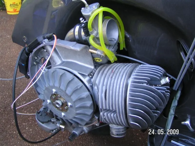

    Interessant! 2-)
    Das Lüra wiegt wirklich nur 200g? Vermisst man da nicht doch irgendwie Schwungmasse?
    Kühlung wurde ja schon gefragt, nur durch Fahrtwind?

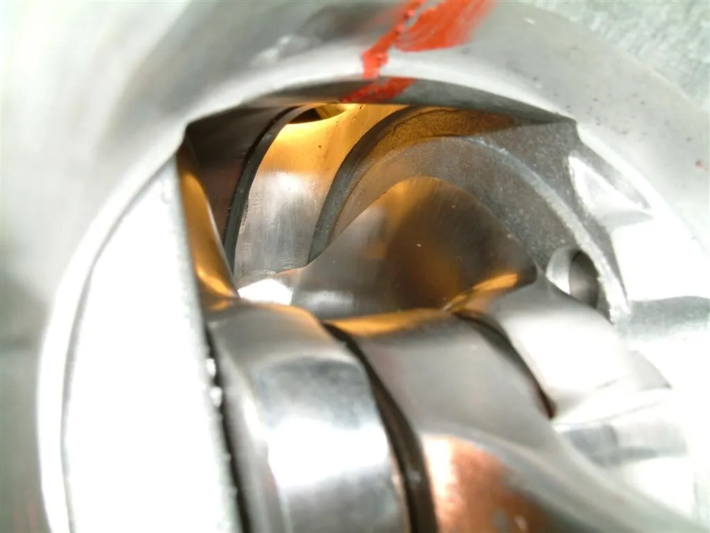

    140 vor OT
    85 nach OT
    jawoll! er hat sich doch mehr getraut 2-)

    Krankes Teil
    • June 1, 2009 at 21:27
    Servus Herr der Wellen(verbeug)
    Machst uns hier jetzt auch den Mund wässrig(lechtz).Wird ein Hammer Projekt.Zur Welle:die schaut ja ganz schön dünn aus-haltbar?
    35°Vorauslaß ist das nicht zu viel?
    Und der Sound erst,ohne lästiges Membran Getöse.Scheiße und ich hab nen Membraner.
    Läuft das ganze ohne Benz-Pumpe?
    Freud mich dich jetzt auch ins diesen unseren kleinen Forum begrüßen zu können.Mehr Now-How für Vespa Online :pump: .

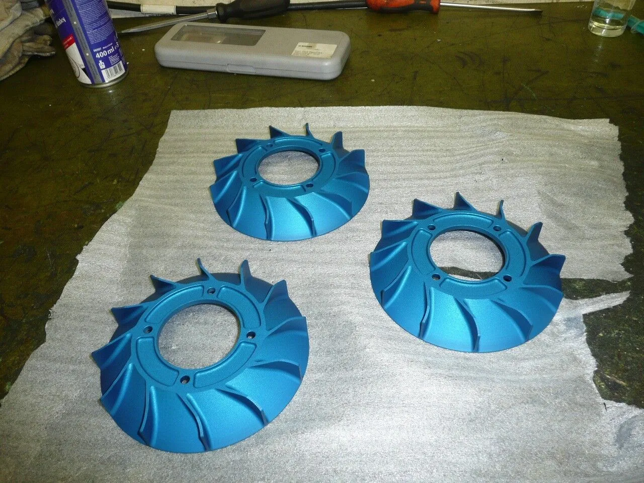

    Zitat von smilie911
    Interessant! 2-)
    Ne da fehlt wie man sieht noch das Lüfterrad, hab leider noch kein Bild davon gemacht, und die Lufthutze, und der Lüradeckel.
    Das Lüffterrad ist aus Flugzeug Alluminium CNC gefräst und wiegt 200 Gramm, dazu kommen noch 900 Gramm fürs Magnetrad
    Für den Probelauf braucht man ja nicht gleich ne Kühlung.
    Ne, 35 Grad VA, iss bei dem Auspuff kein Thema. Die Welle hälts auf alle Fälle, da bin ich mir sicher, die hat 52 Rockwell, das ist Messerstahl.
    Spritpumpe hab ich noch nie gebraucht!
    Vegetarier essen meinem Essen das Essen weg!

    axo. vespatronic oder einfach nur abgedreht bis ultimo und ein oldi schaufelrad drauf?
    greetz sain
  • kabaschoko
    1,070
    168
    Schwandorf Bayern
    Cosa 200, PX228
    • June 1, 2009 at 21:59
    greetz sain
    Ich hab für das Parmakit Polrad ein CNC gefästes Lüfterrad, das ich schon da drauf geschraubt habe, aber leider noch kein Foto gemacht.
    Moment, ich hab ein Foto, muss ich nur noch schnell uploaden:

    Ach so: Deine Welle läuft wie ein Traum :love:
