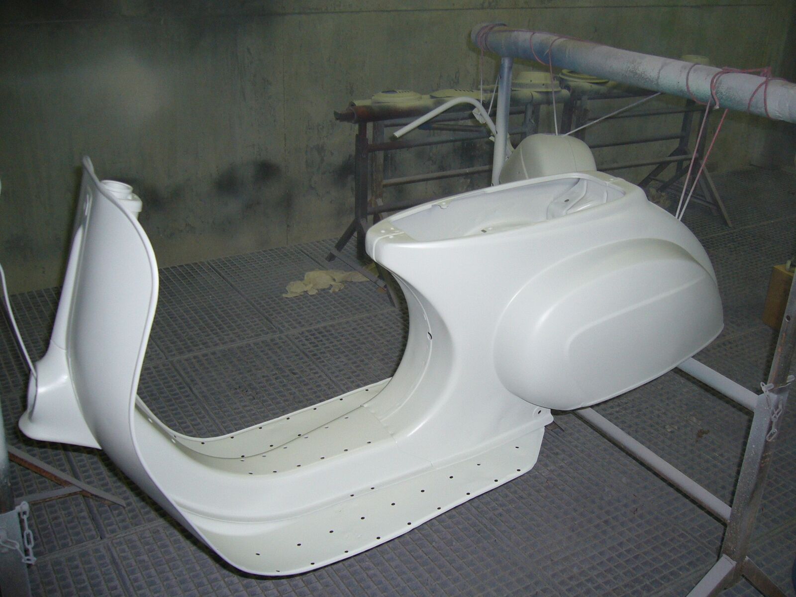

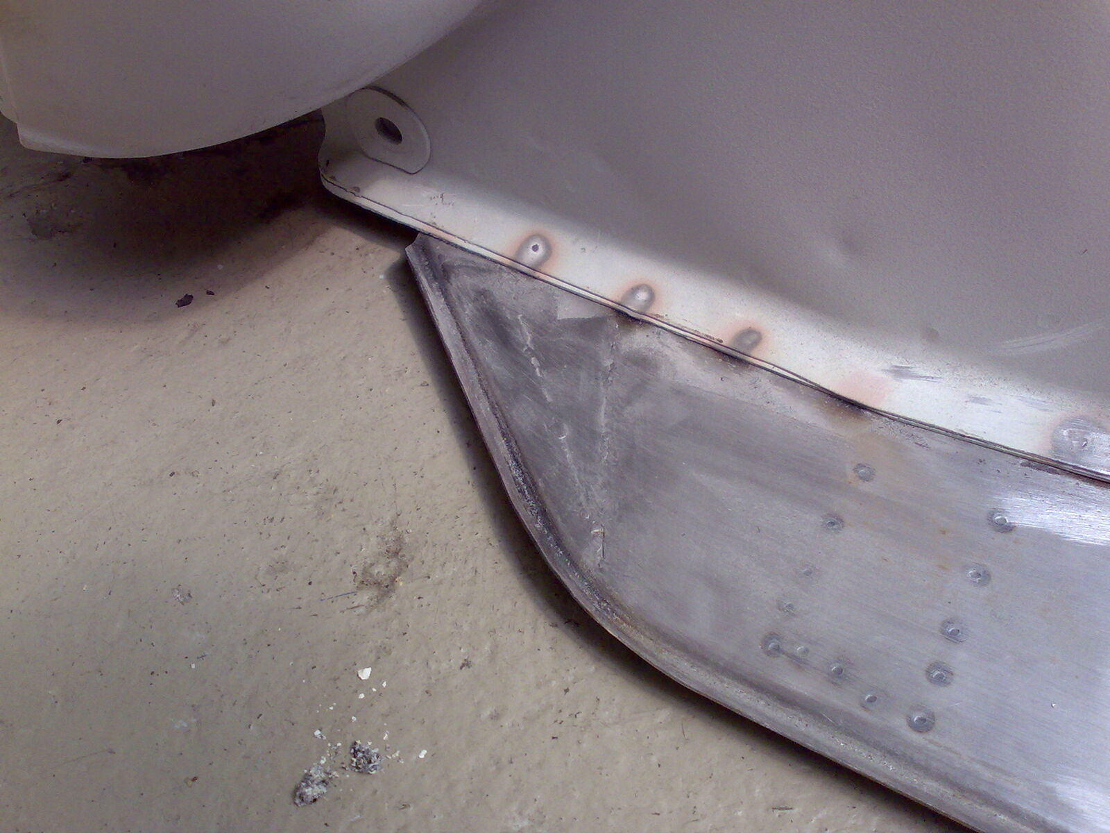

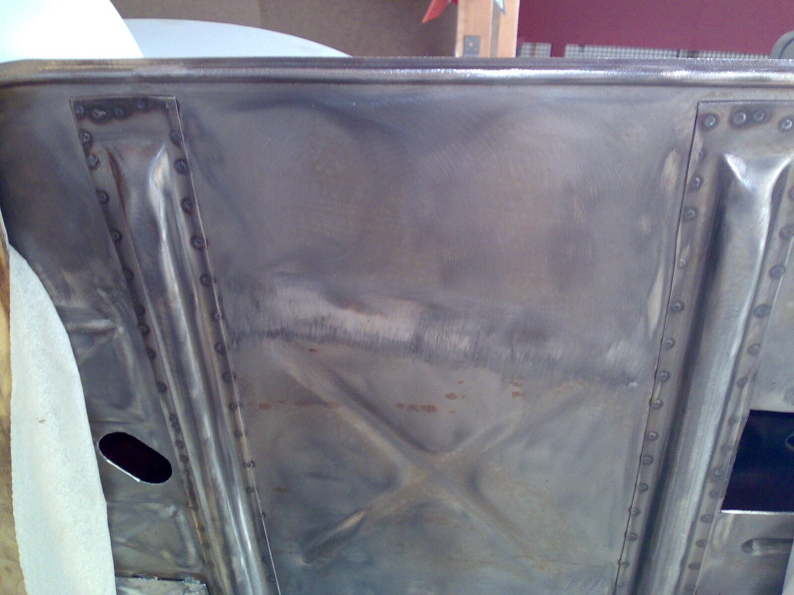

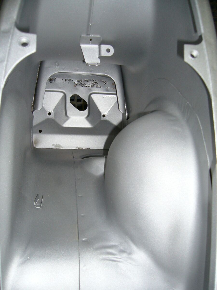

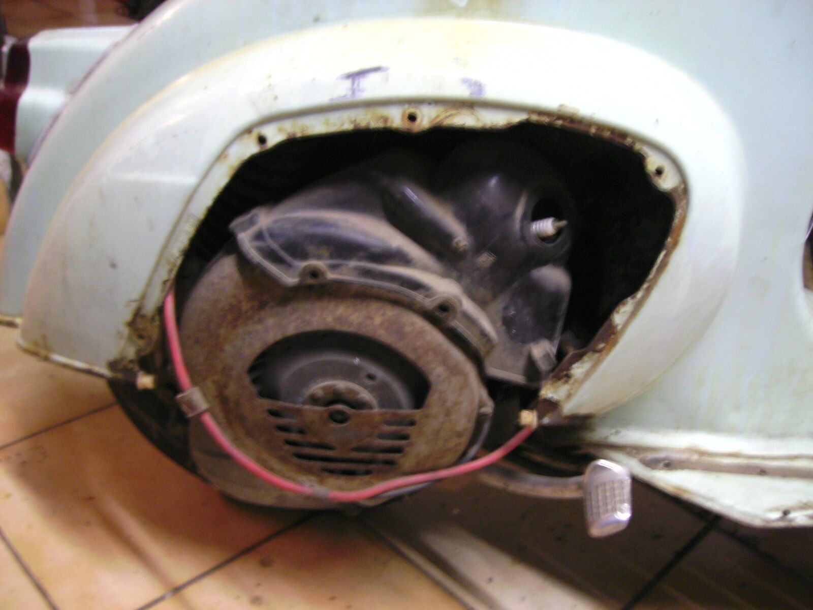

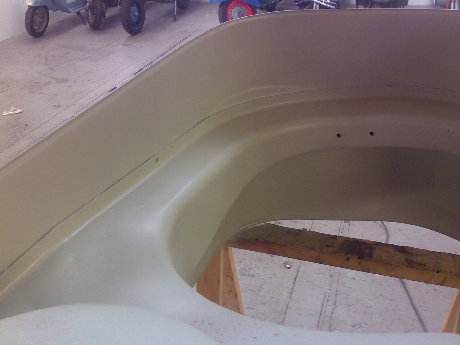

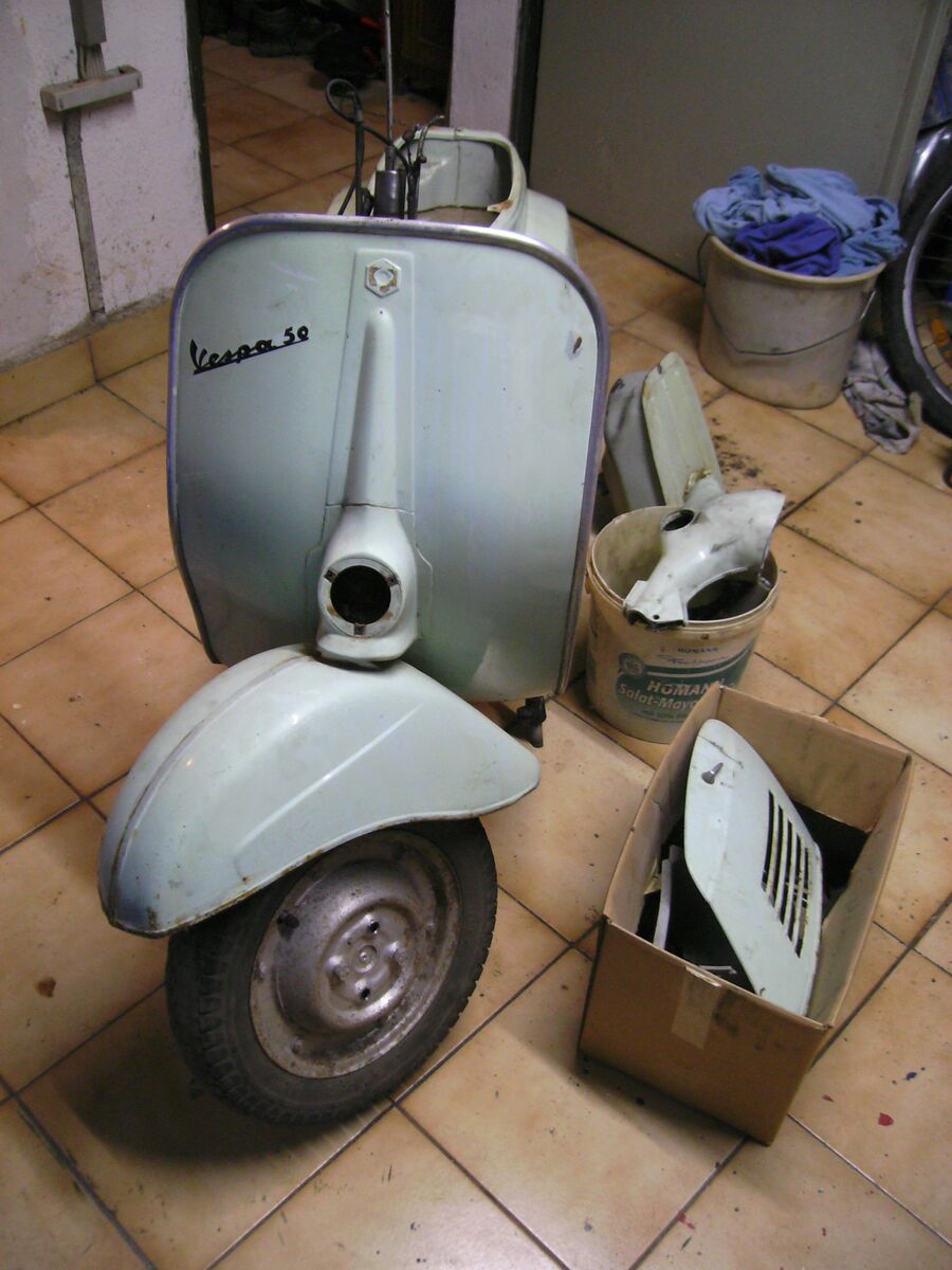

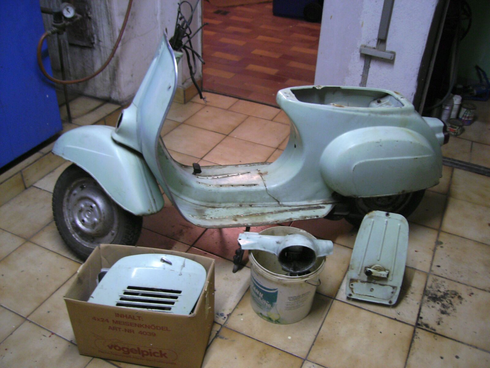

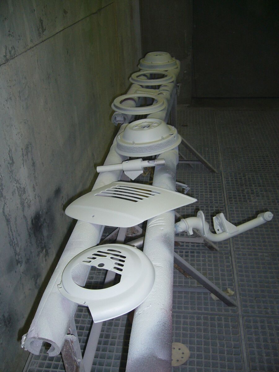

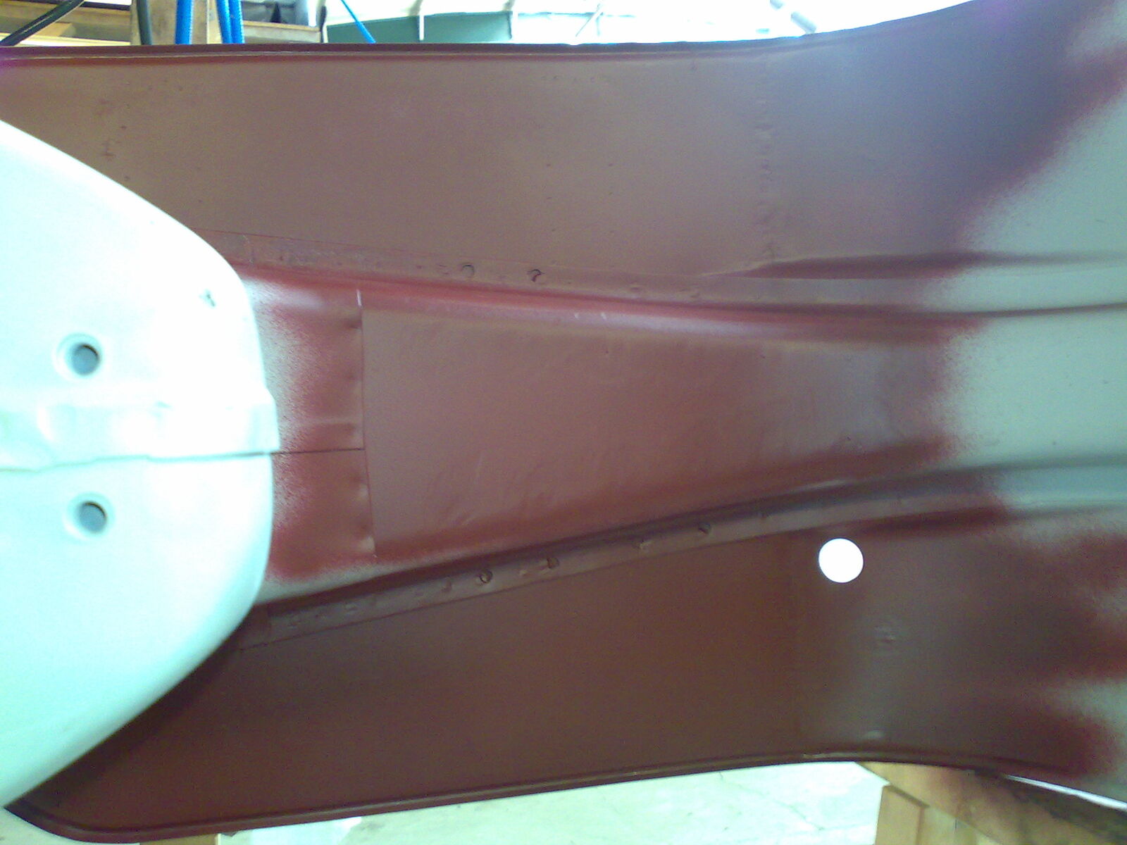

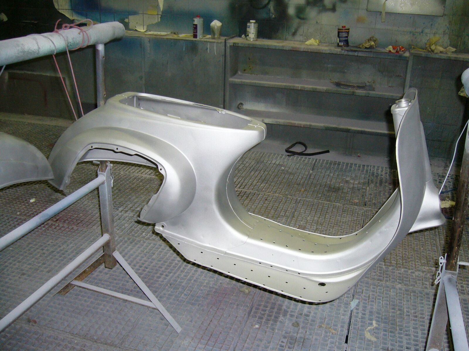

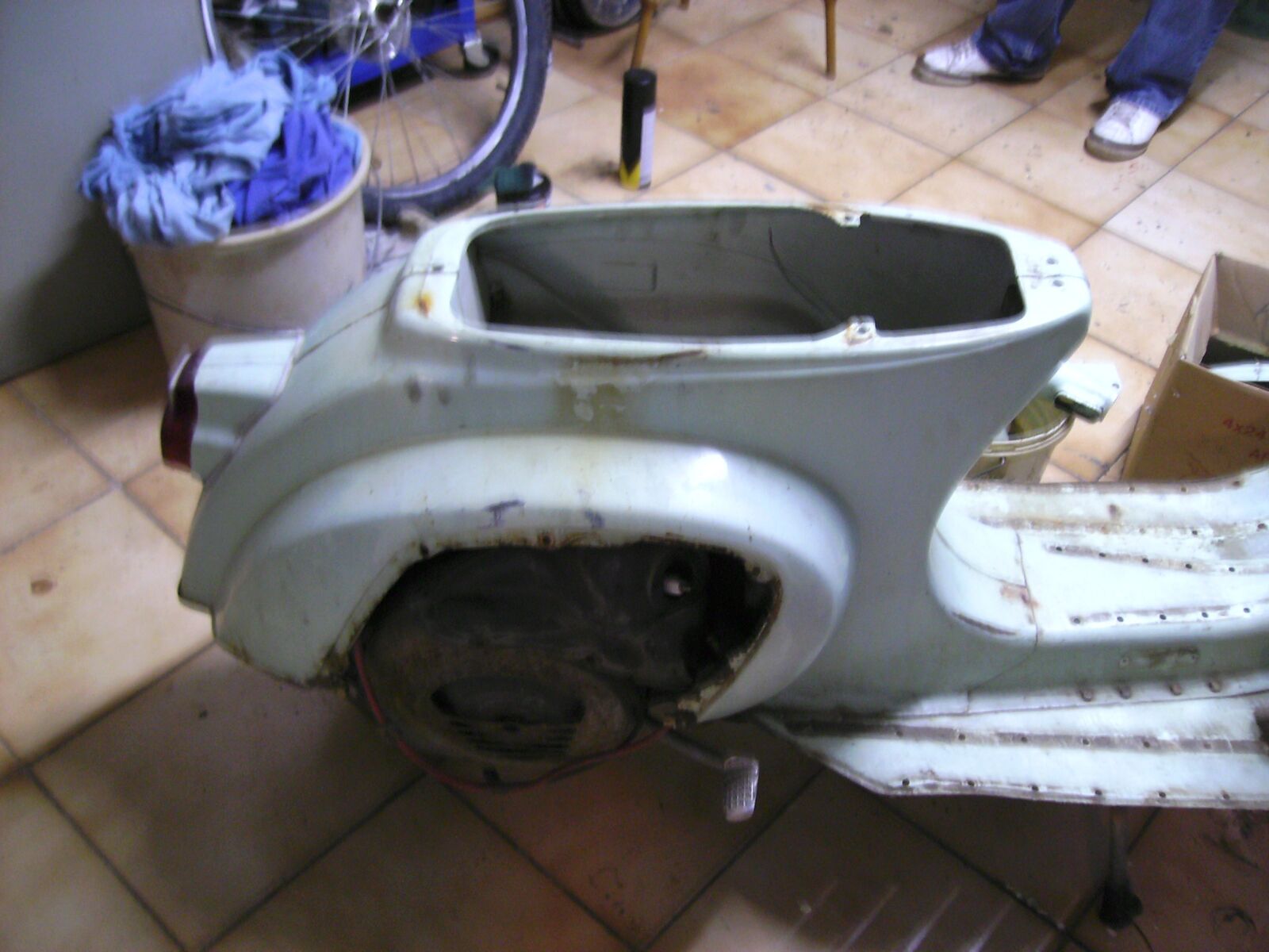

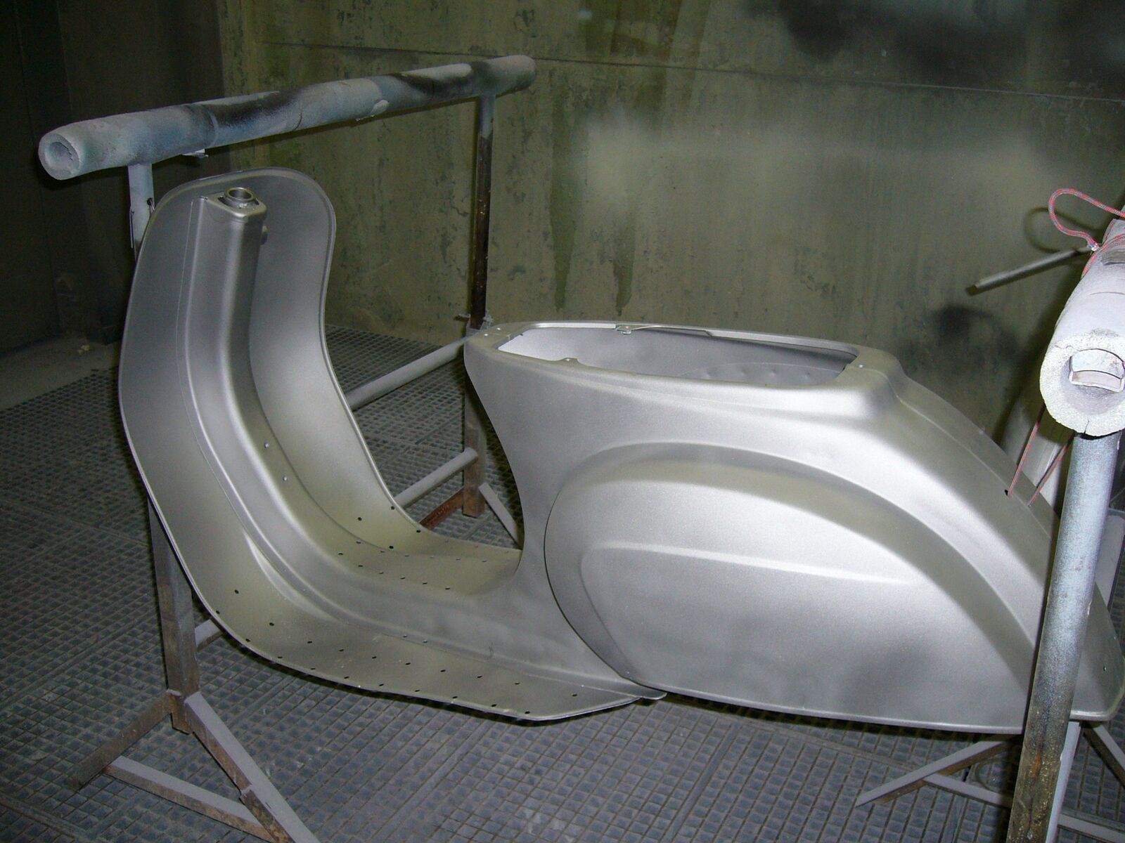

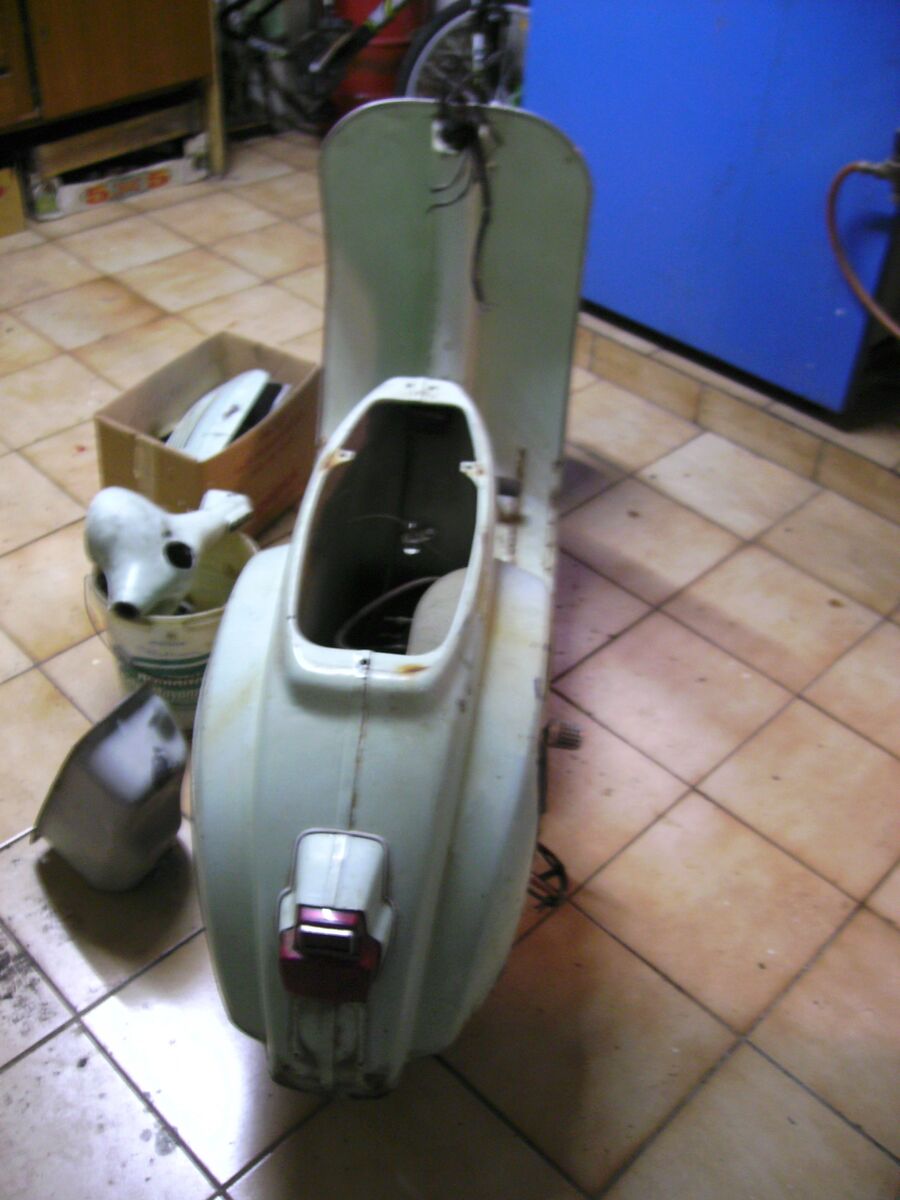

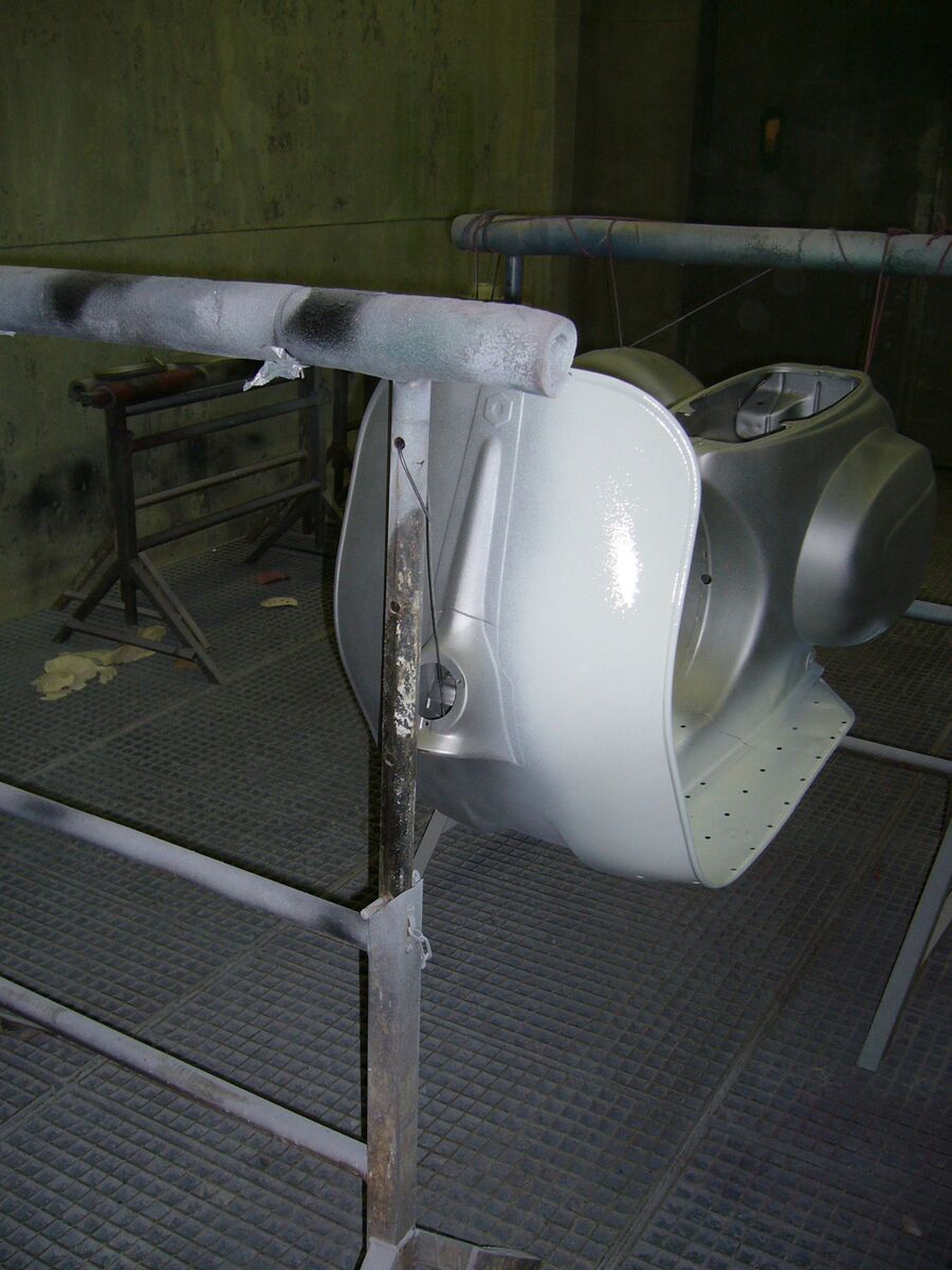

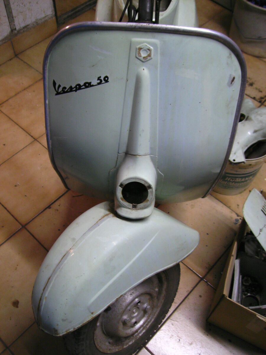

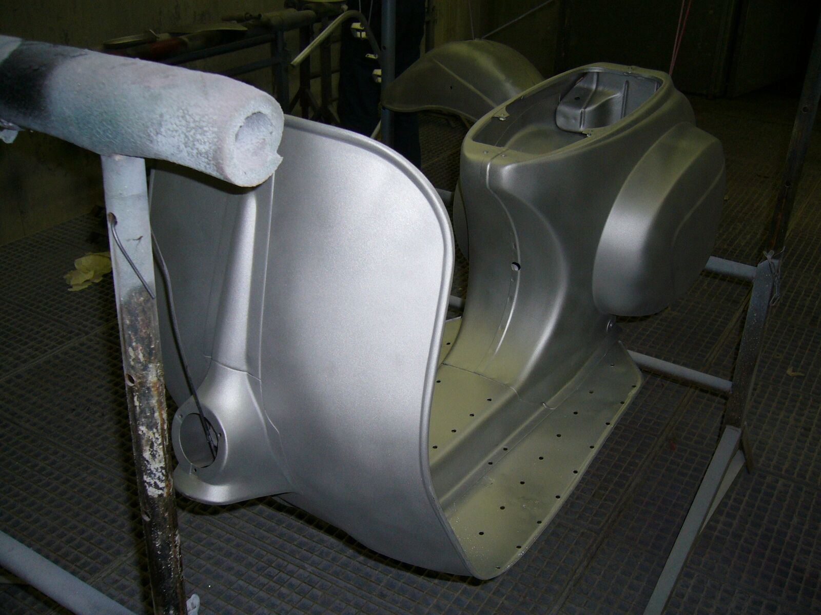

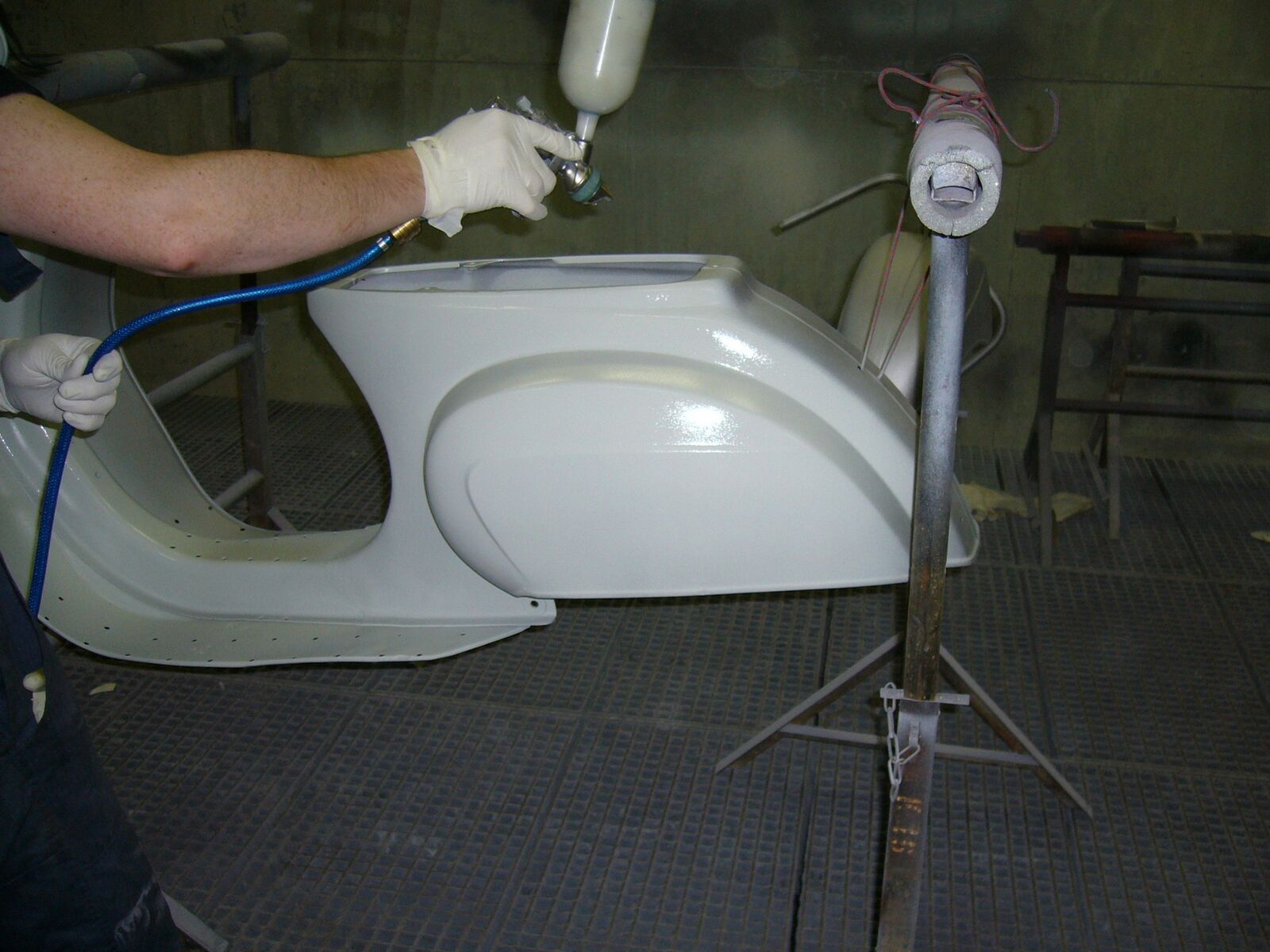

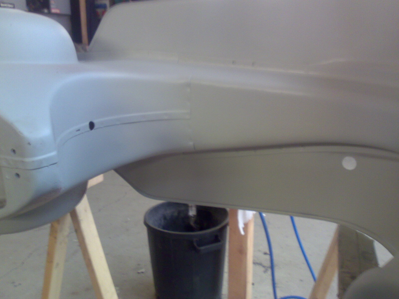

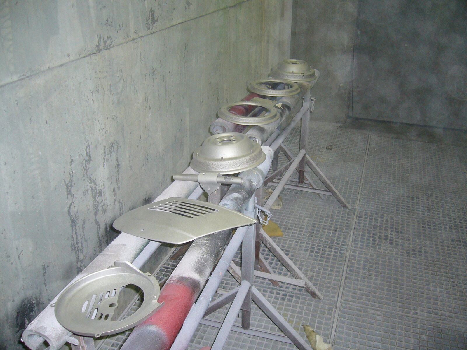

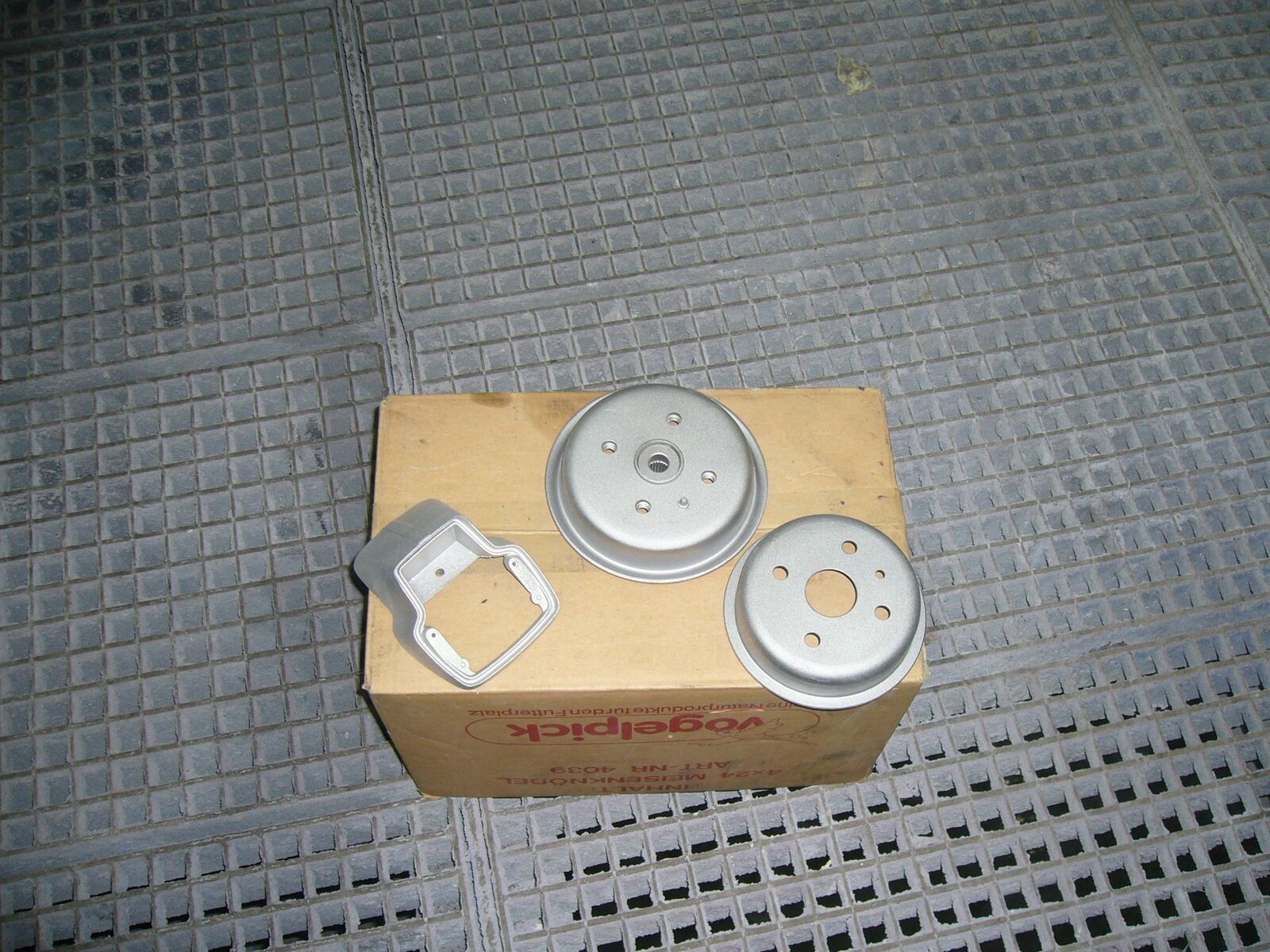

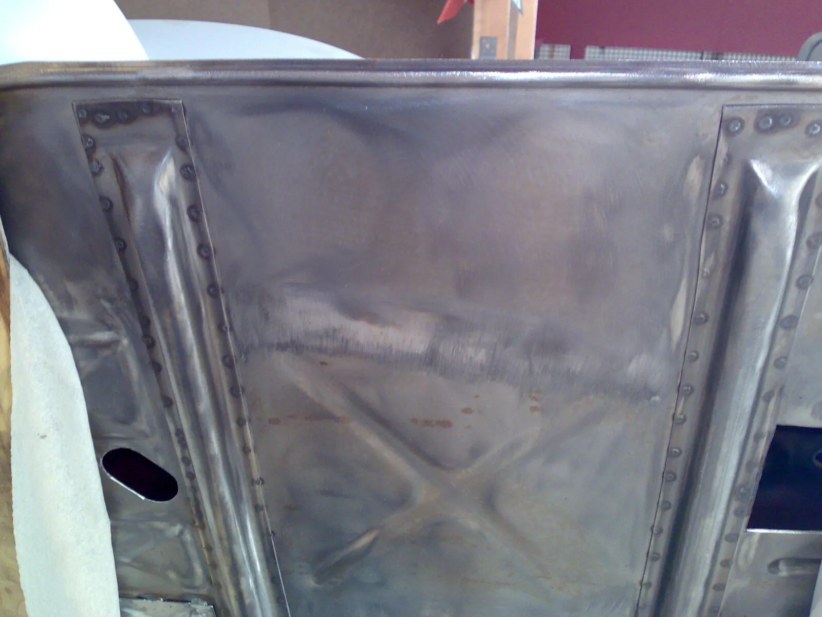

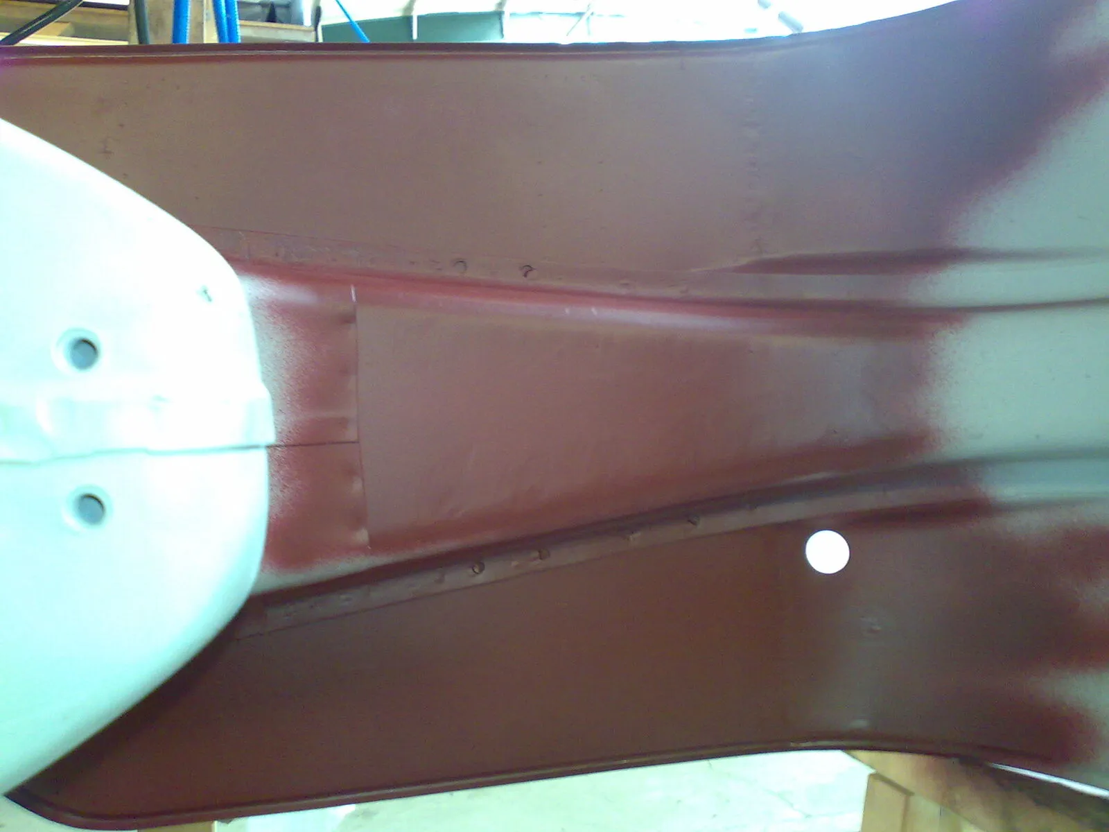

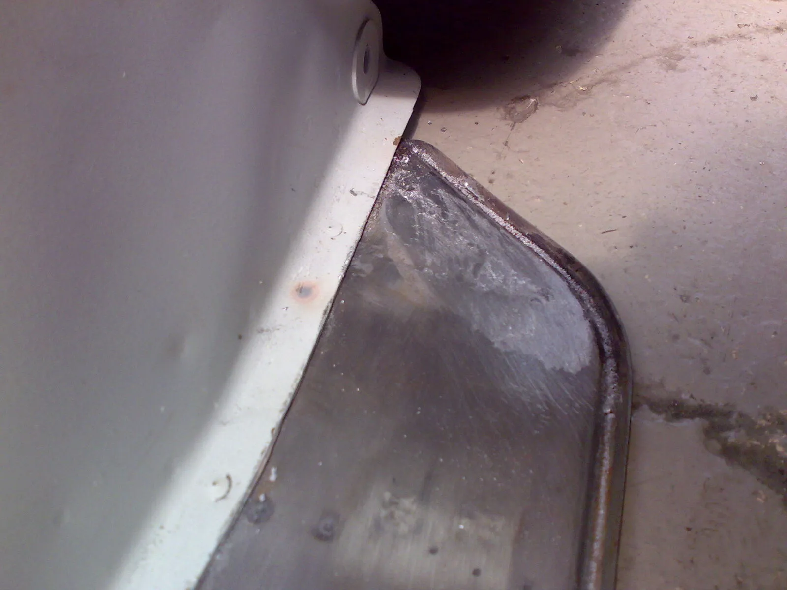

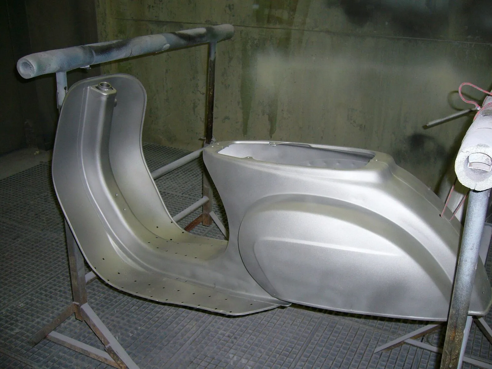

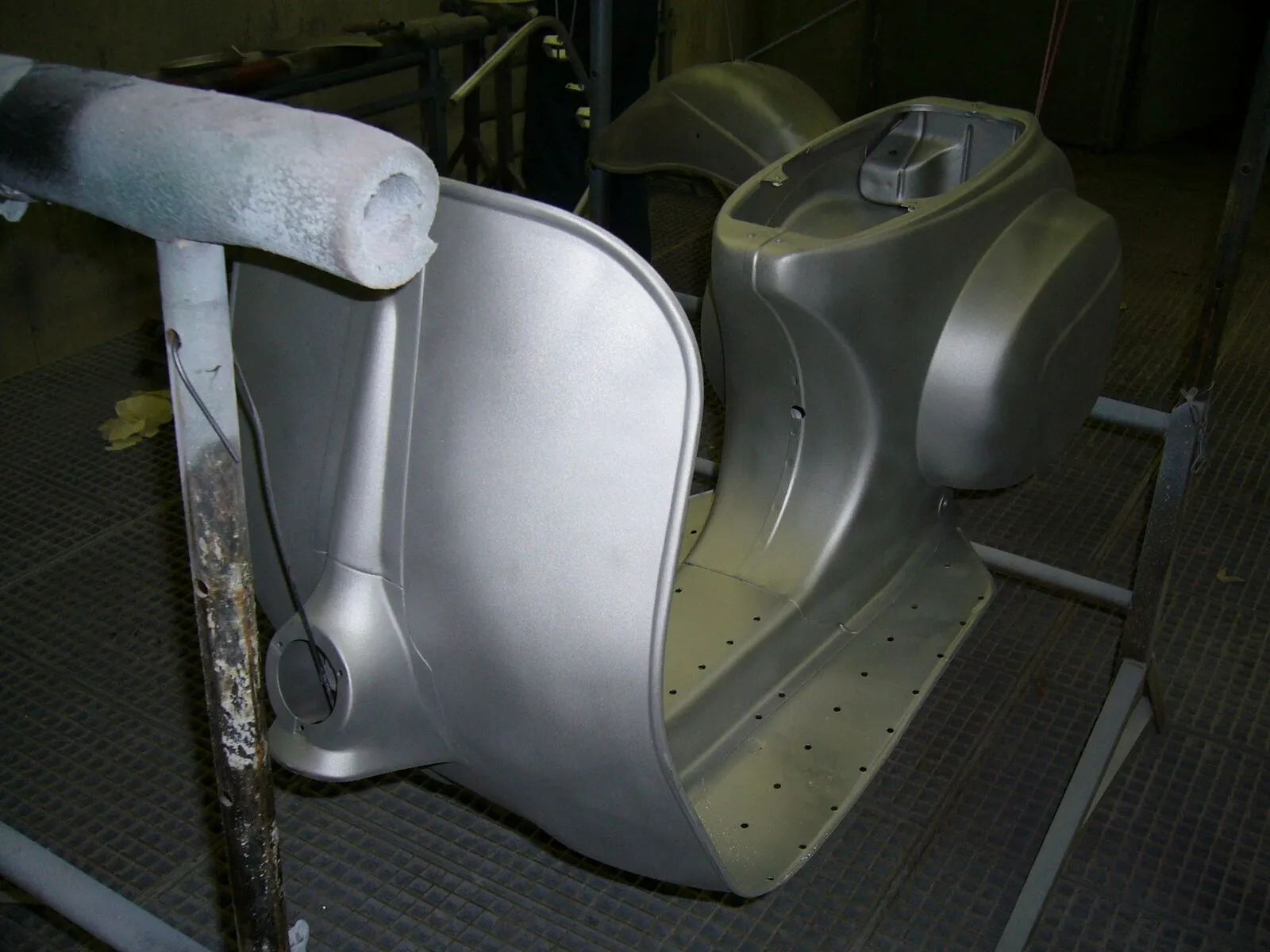

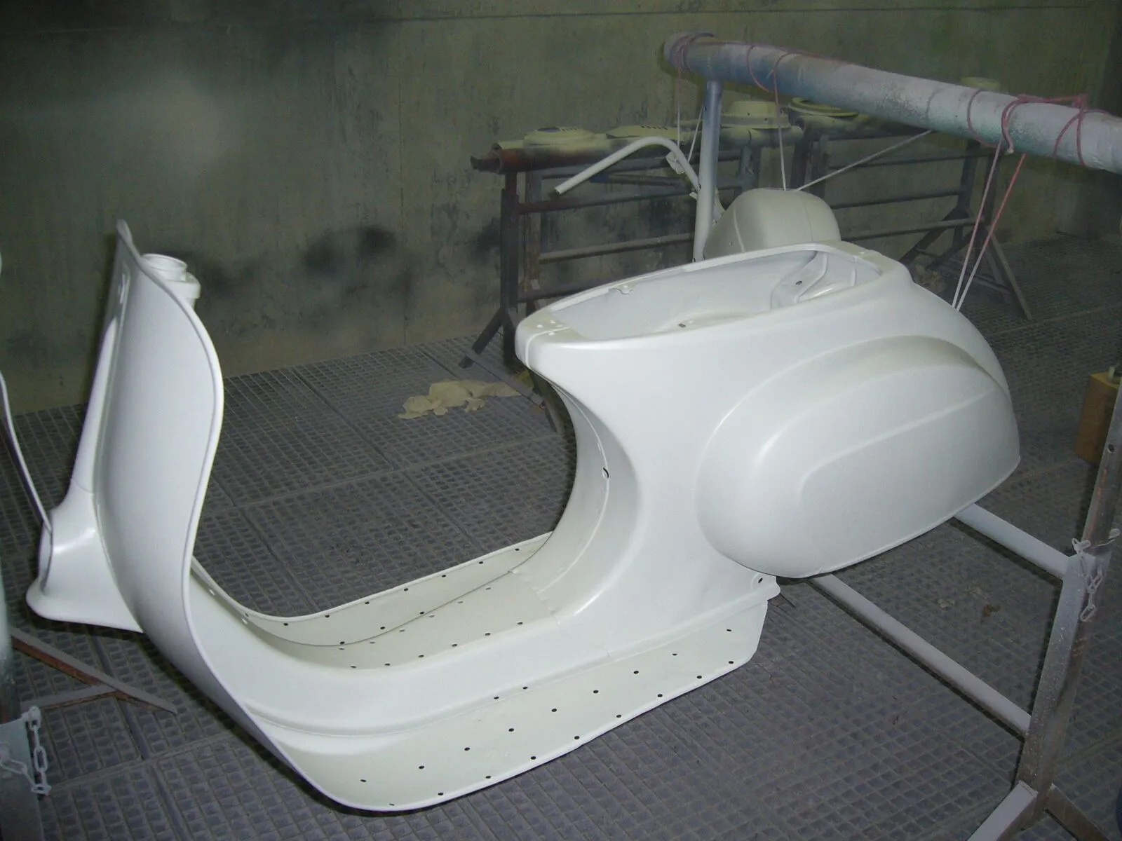

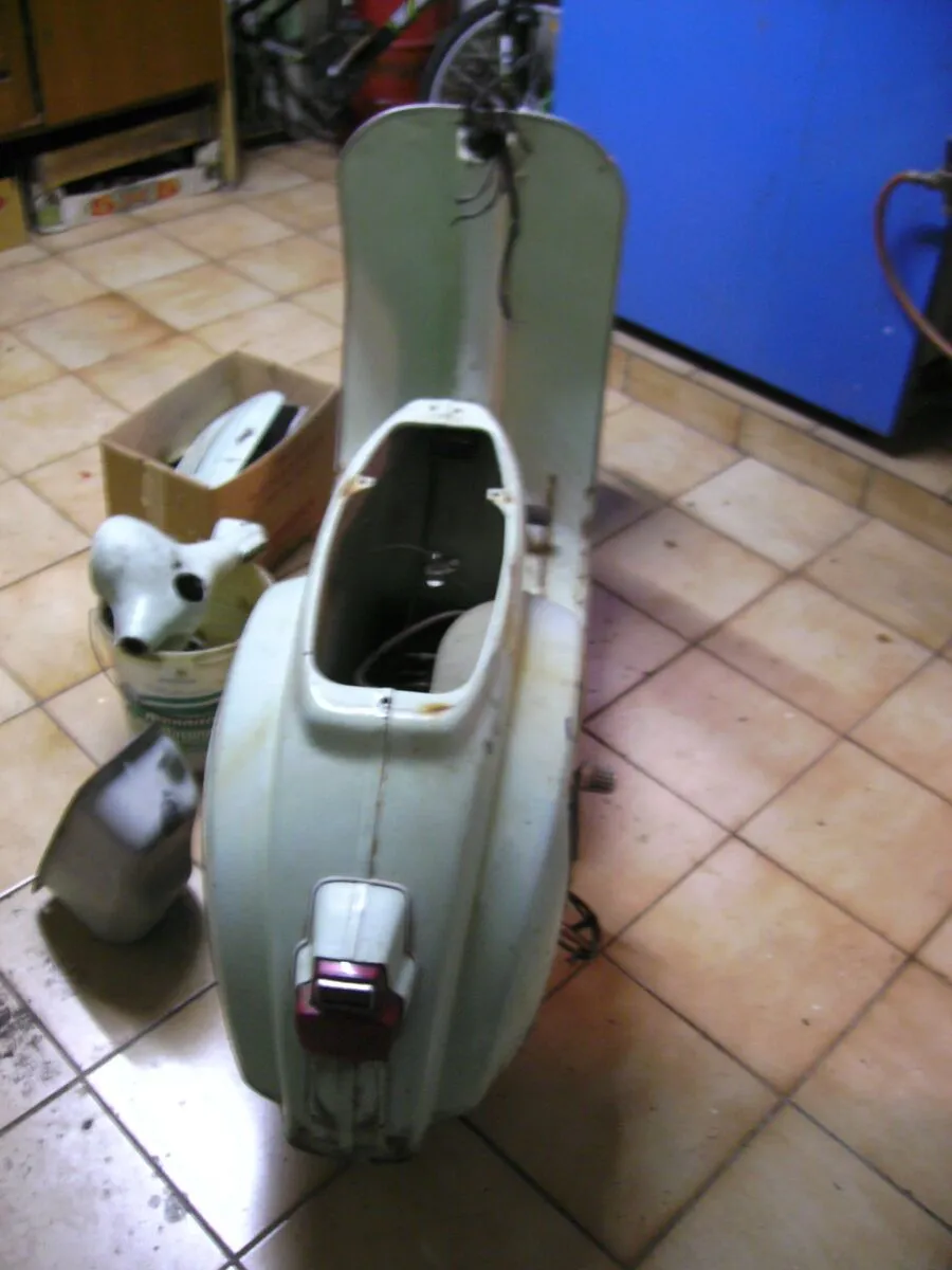

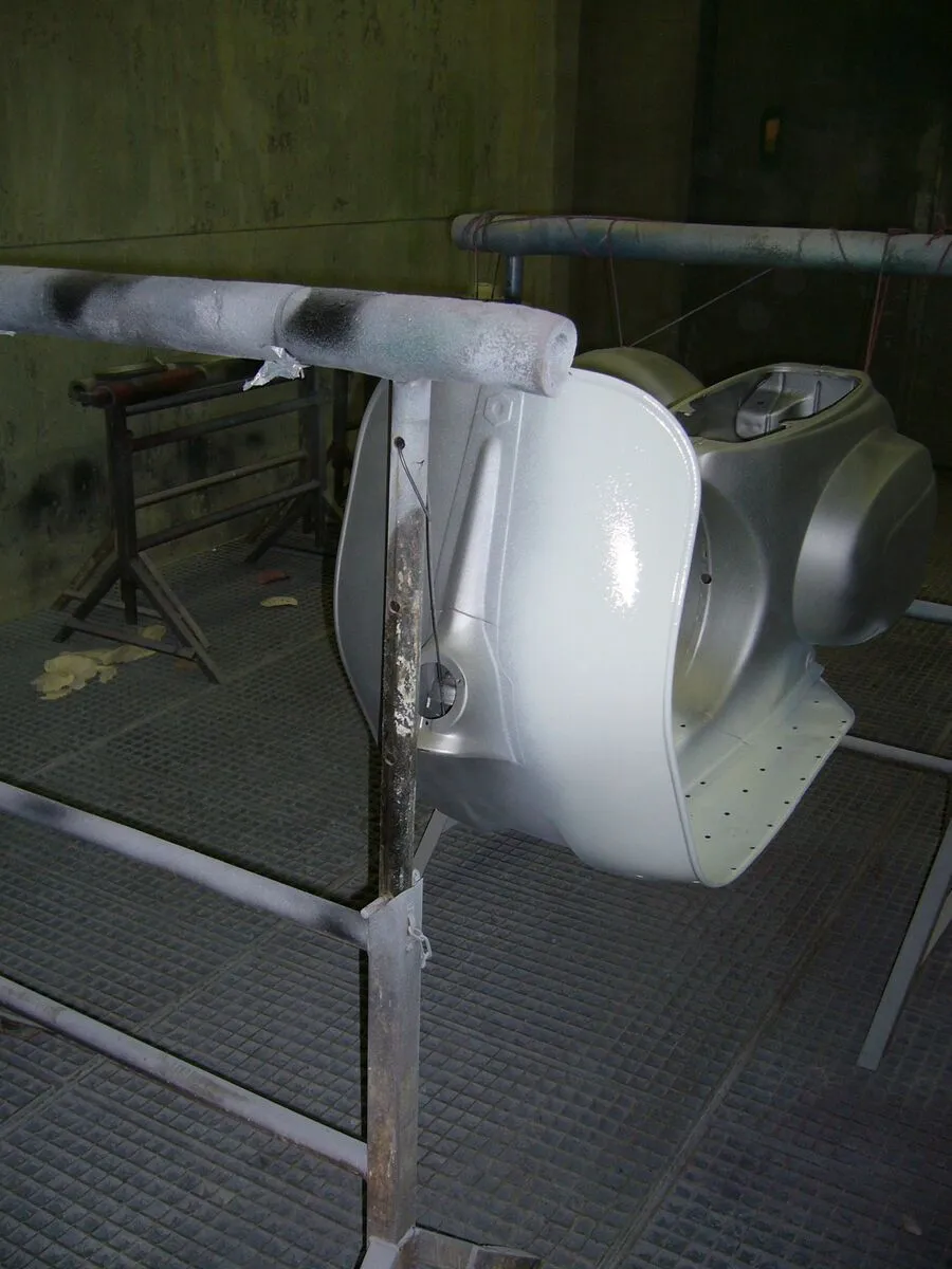

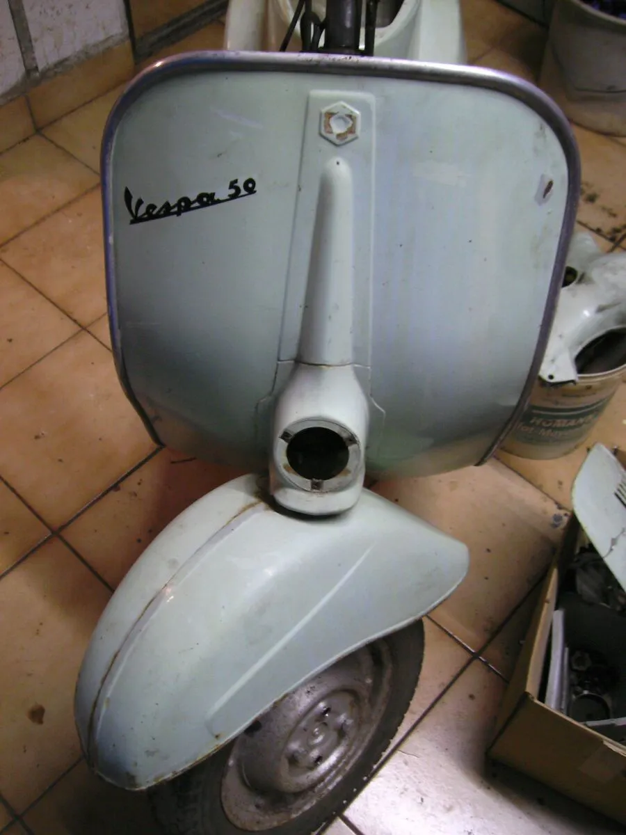

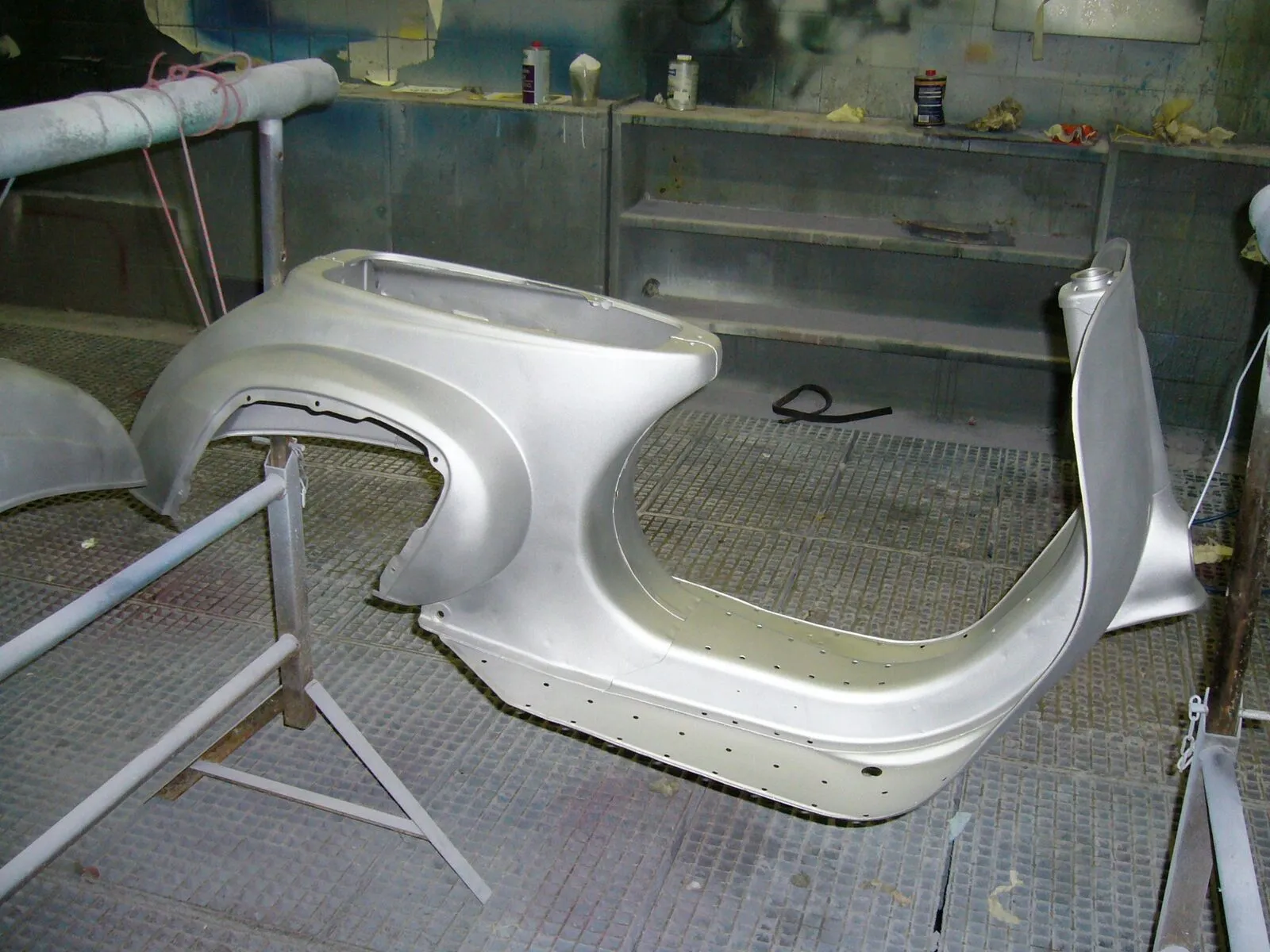

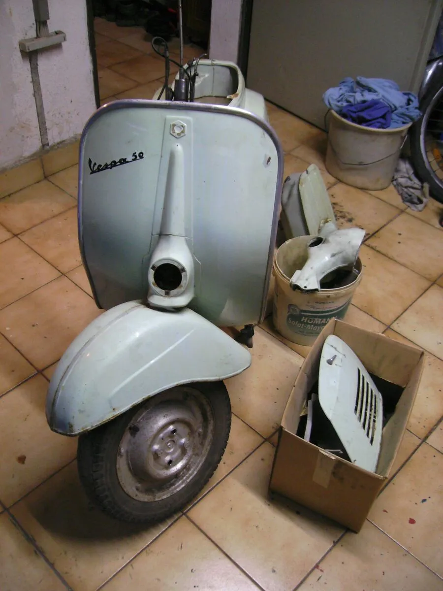

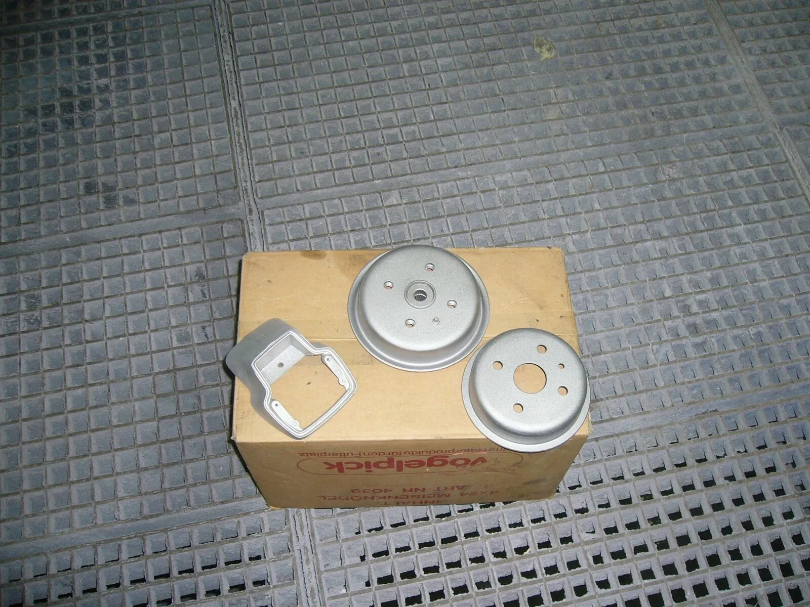

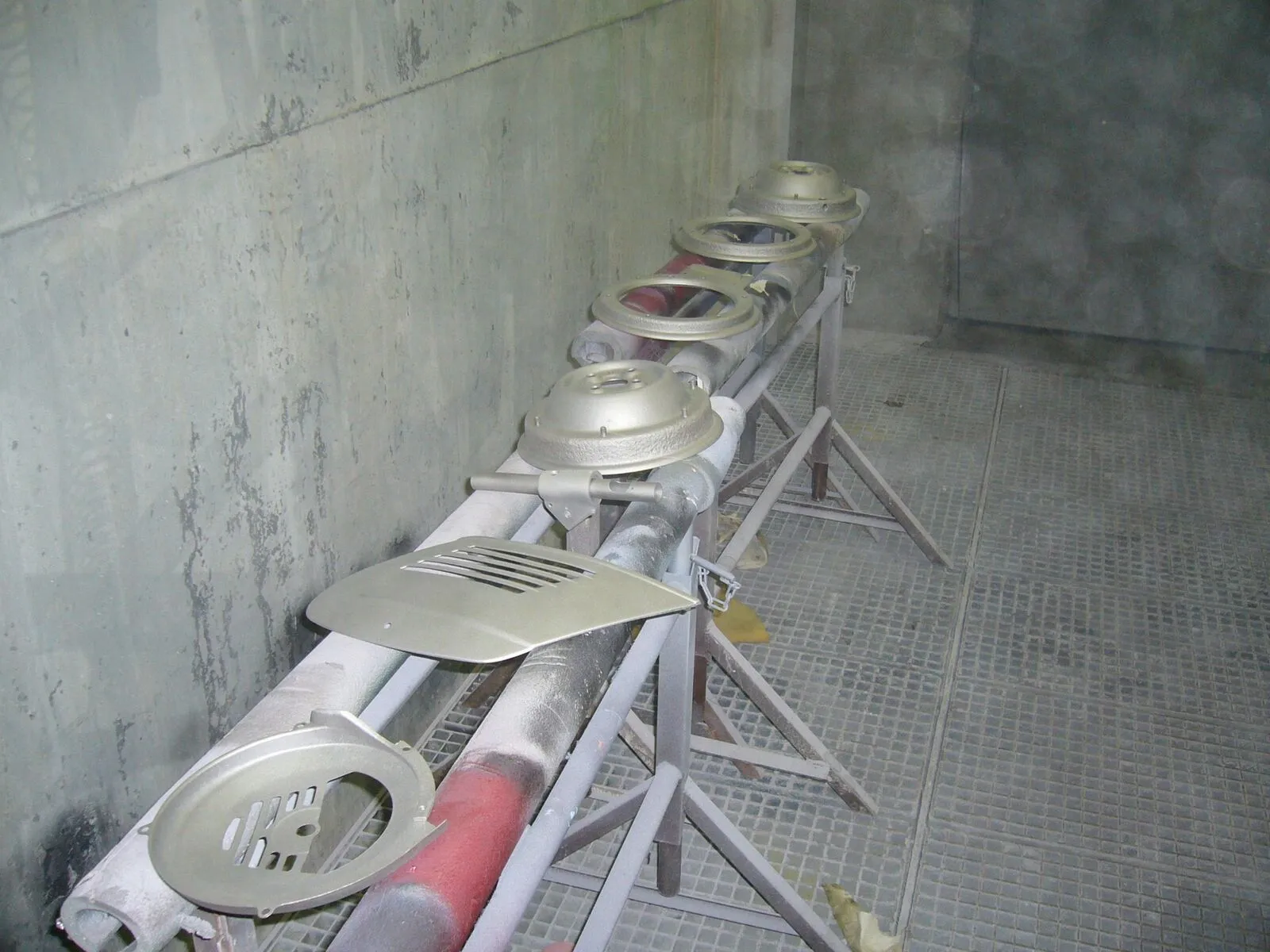

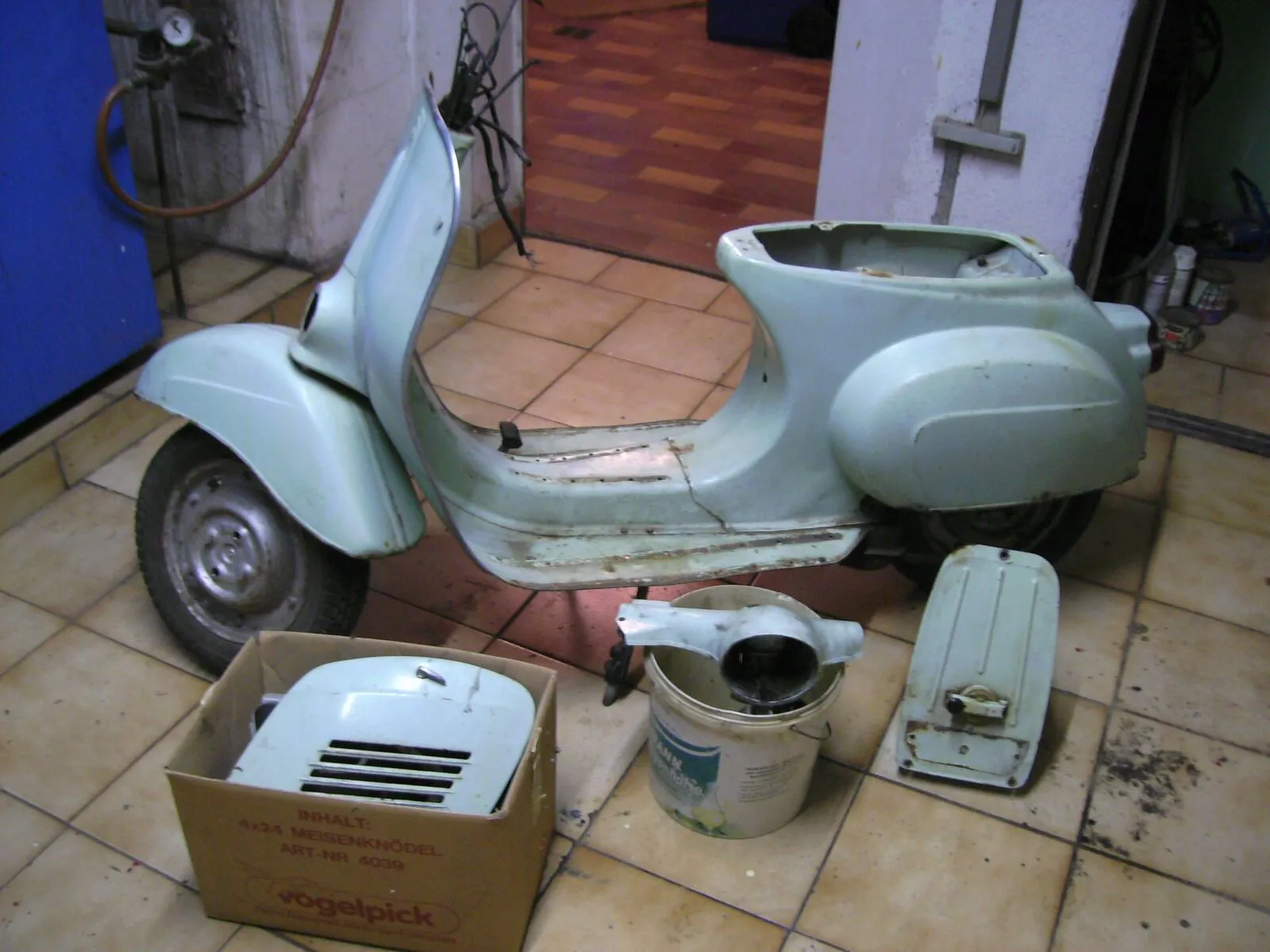

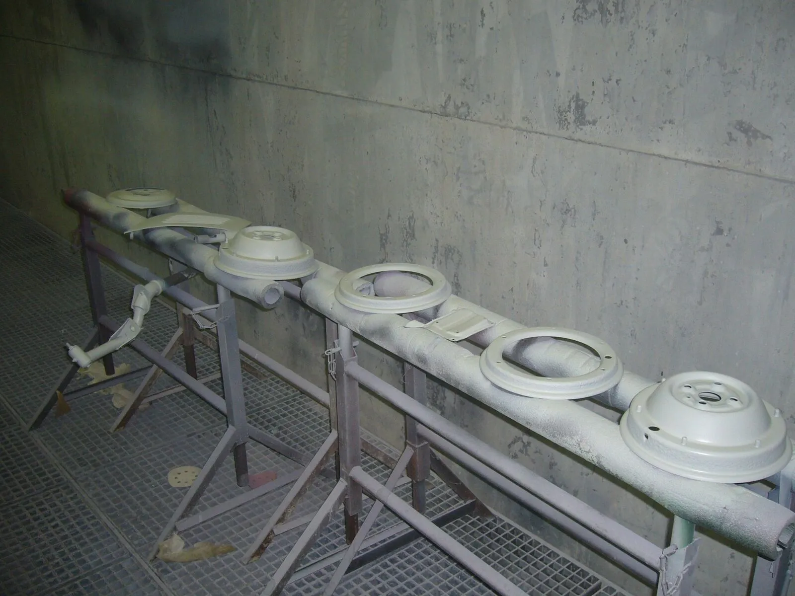

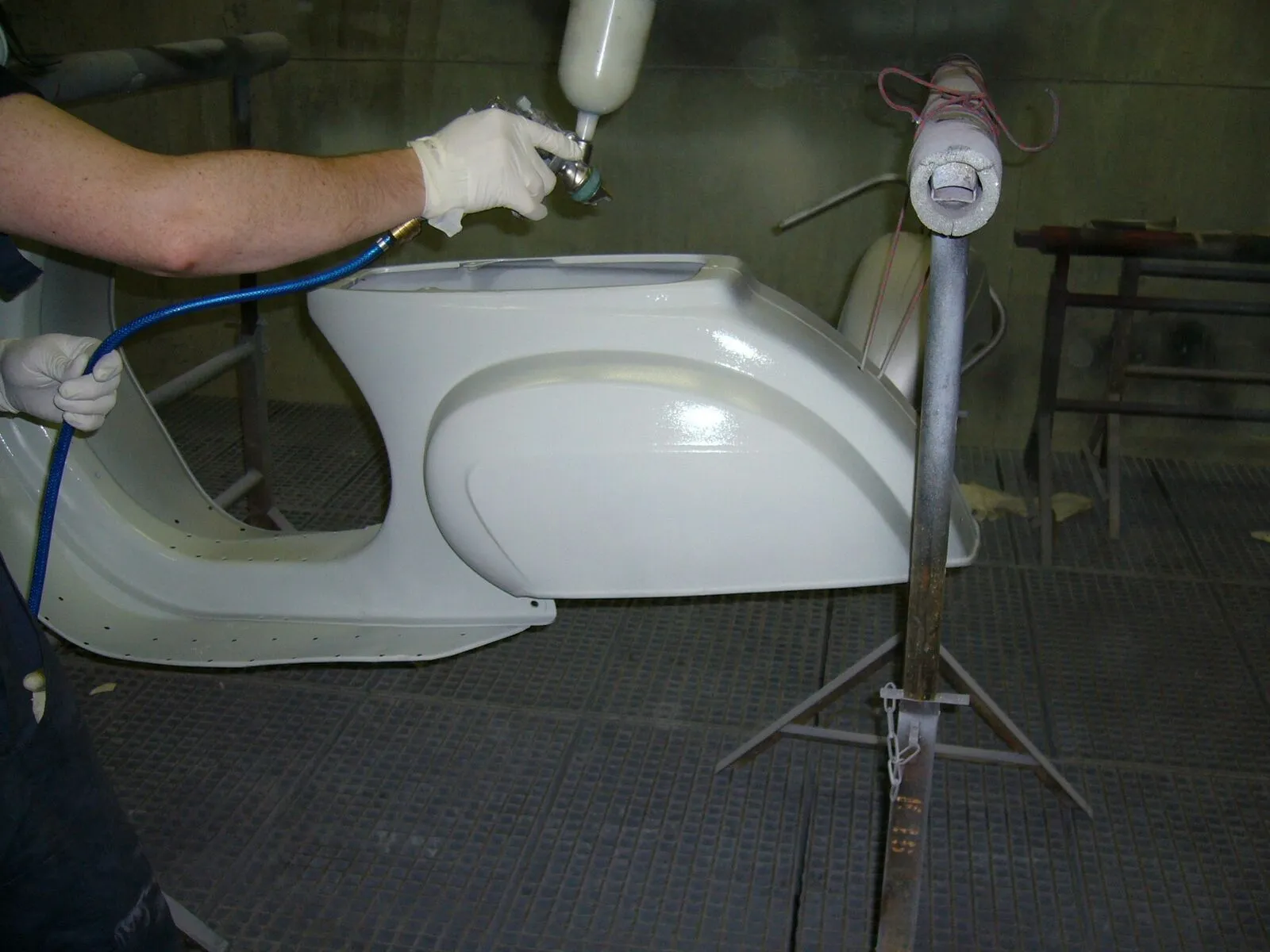

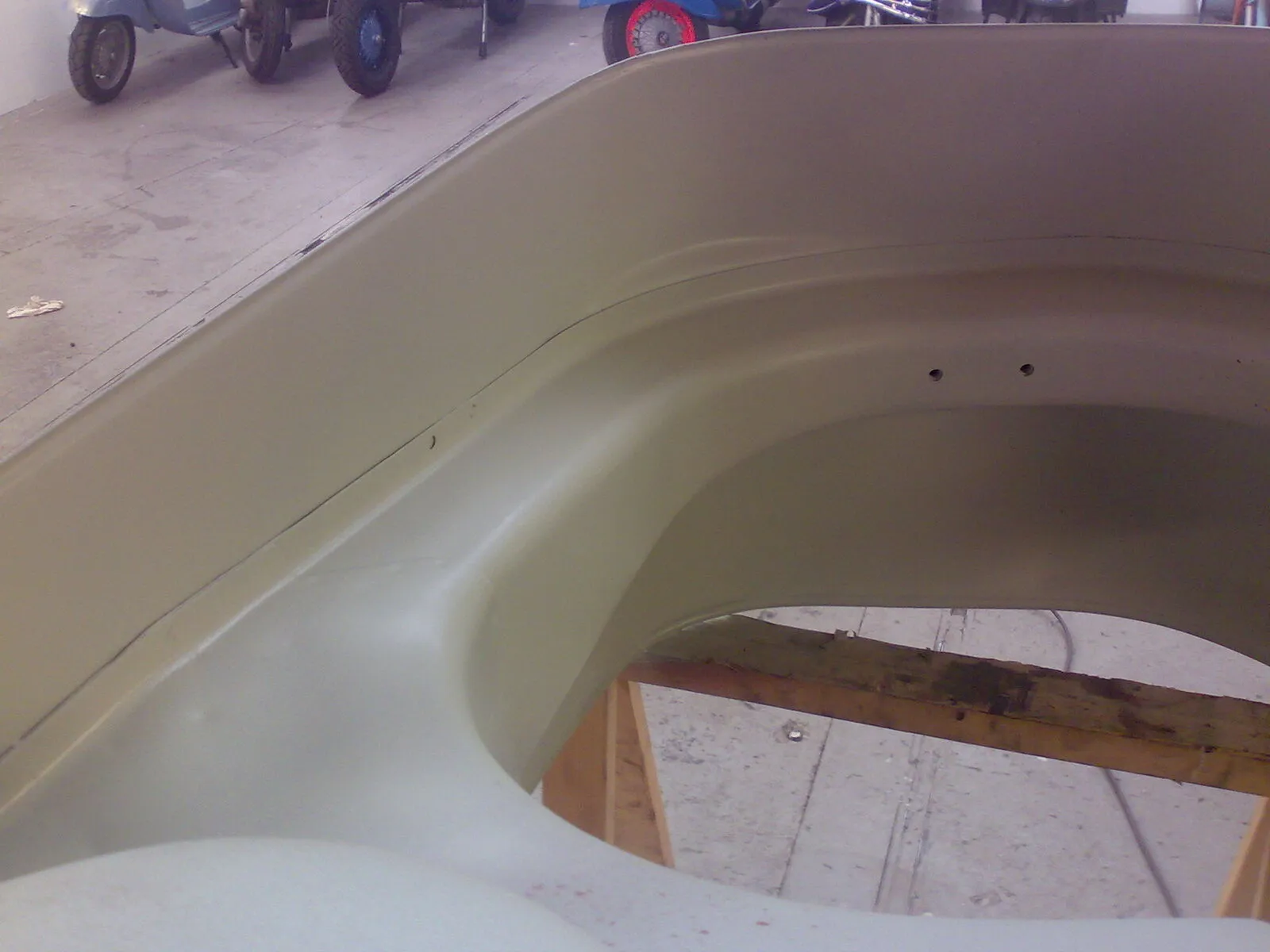

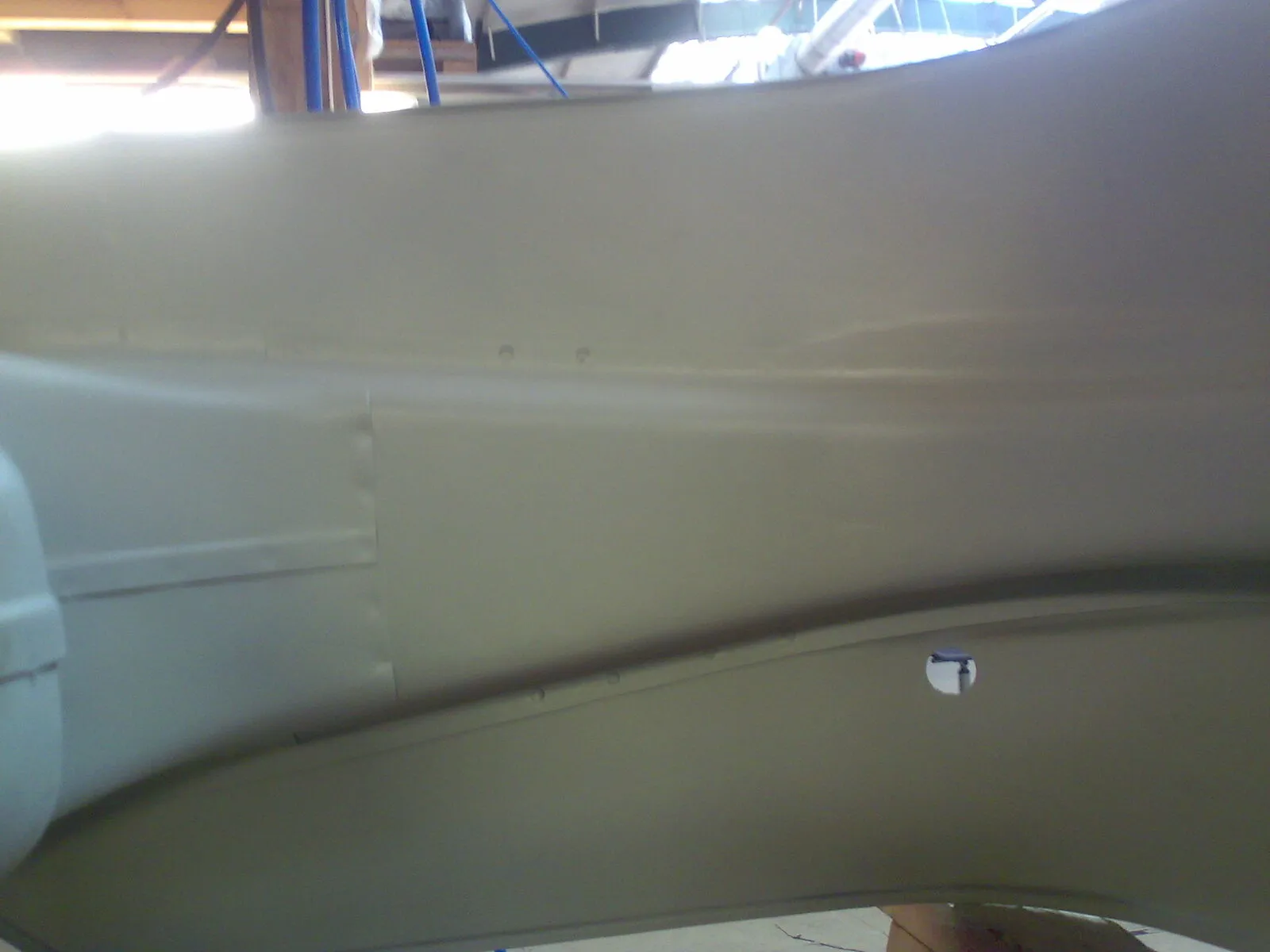

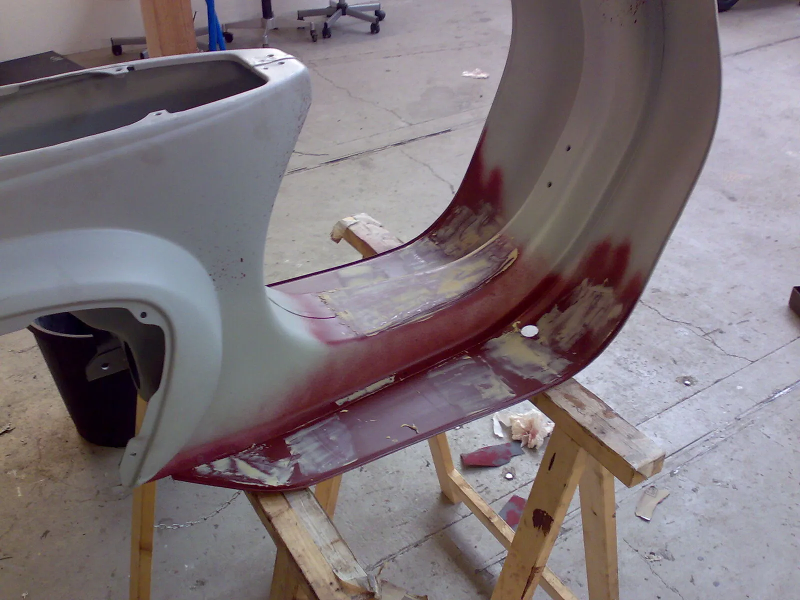

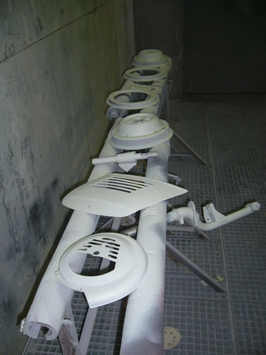

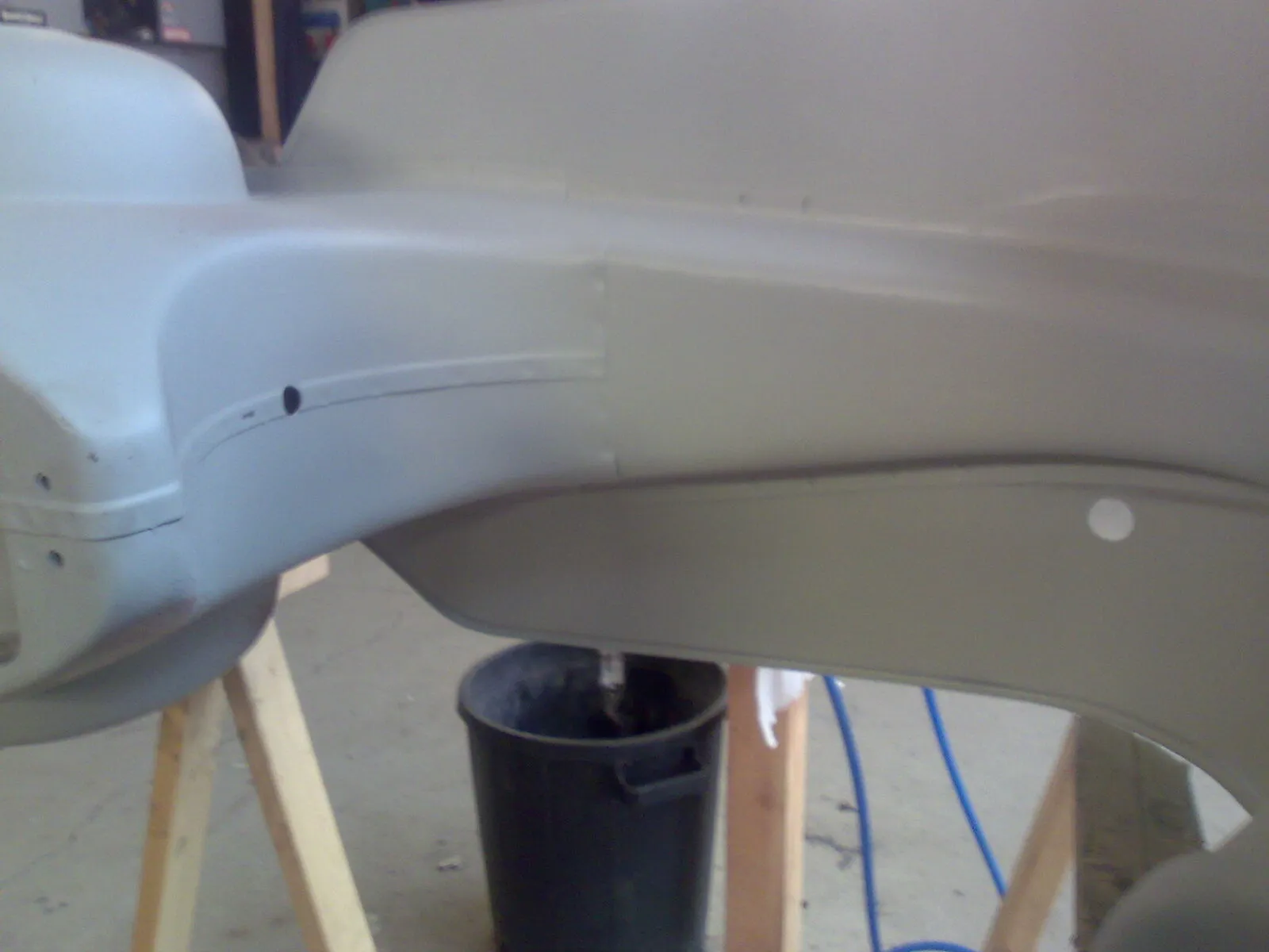

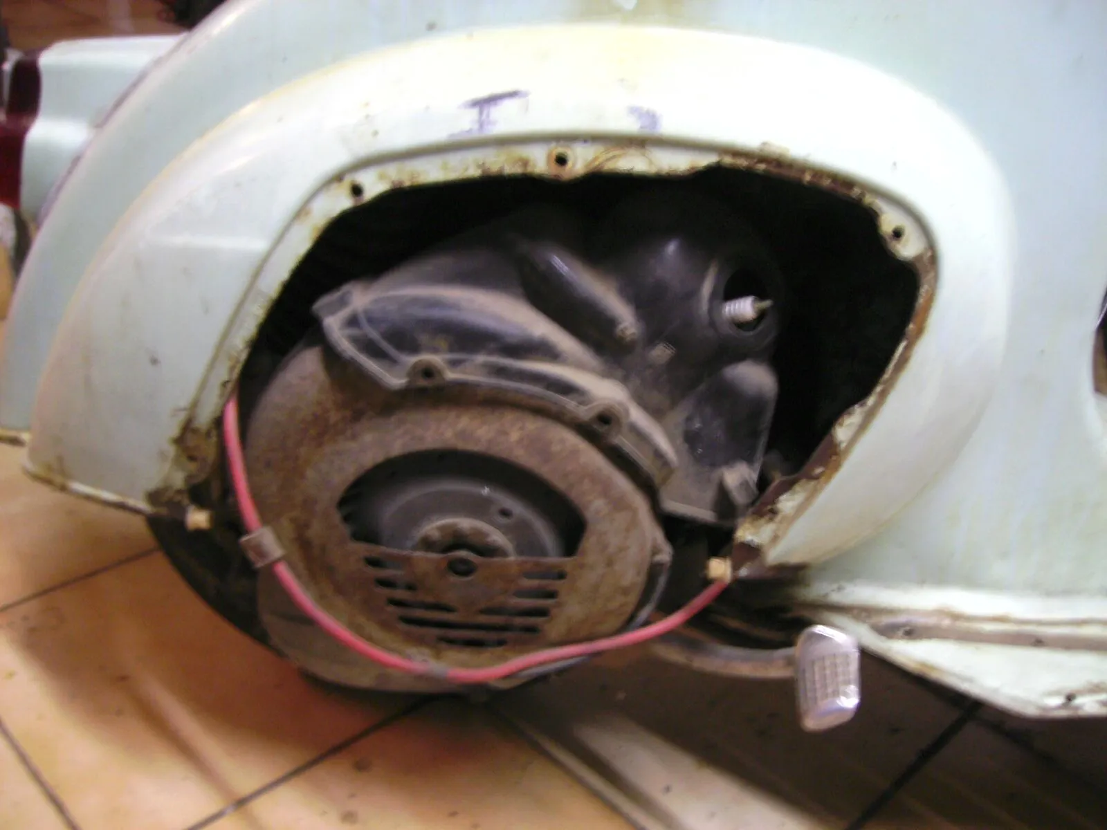

    Hallo liebe Schraubergemeinde,
    da meine Liebste vom Soziusfahren nicht ganz soo begeistert ist, ich sie aber gerne bei den ganzen Ausfahrten dabei haben möchte, hab ich gedacht ich mach was ganz abgefahrenes :rolleyes: und bau ihr nen Roller auf. Aus Händlingsgründen sollte es ne Smallframe sein und aus optischen Gründen ne alte mit Rundlicht. Gesagt getan und auf die Suche gemacht. Mit etwas glück fand sich in nem Keller ne V50 Bj. 71 in relativ vollständigem Zustand für schmales Geld (hehe, daher auch Smallframe lol). Der Rahmen sah auch gut aus - also Kofferraum auf und rein damit.
    In der Werkstatt angekommen, das Teil angefangen zu zerlegen bis auf die letzte Schraube. Dann die offensichtlichen Vibrationsrisse und Rostlöcher verschweist und voller Hoffnung zum Sandstrahlen gebracht. Das Strahlen brachte dann leider doch einige Roststellen zum Vorschein, was dazu führte, dass nun doch das Trittblech getauscht wird - soll ja schließlich hinterher dastehen wie neu. Vor der Schweißarbeit noch kurz grundiert, damit das schöne Blech nicht gleich wieder Lochfraß ansetzt. Wenn des Blech drin is wird naßgeschliffen und nochmal grundiert. Als Lack hab ich mir den O-Lack bei Mr. VespaGS bestellt. Wird Europagrün klatschen-)
    So nun zu den weiteren Veränderungen. Da wir ja fahren und nicht schleichen wollen, ist der Originalmotor natürlich nicht akzeptabel. Dank großem Motorradschein wird der Roller auch einen großen Motor bekommen. Soll heißen es wird ein 136er Malossi direktgesaugt mit bearbeitetem Gehäuse und Zylinder verbaut. Ein 25ger Gaser, ne Vollwangenwelle und ein guter RAP. Ebenso wird auf 4-Gang umgestellt. Bitubos sollen rein und fürs Sitzen ne weiße Monositzbank. Allerdings müssen die Teile erstmal noch organisiert werden - also wenn da jemand was rumliegen hat bitte pn an mich 2-)

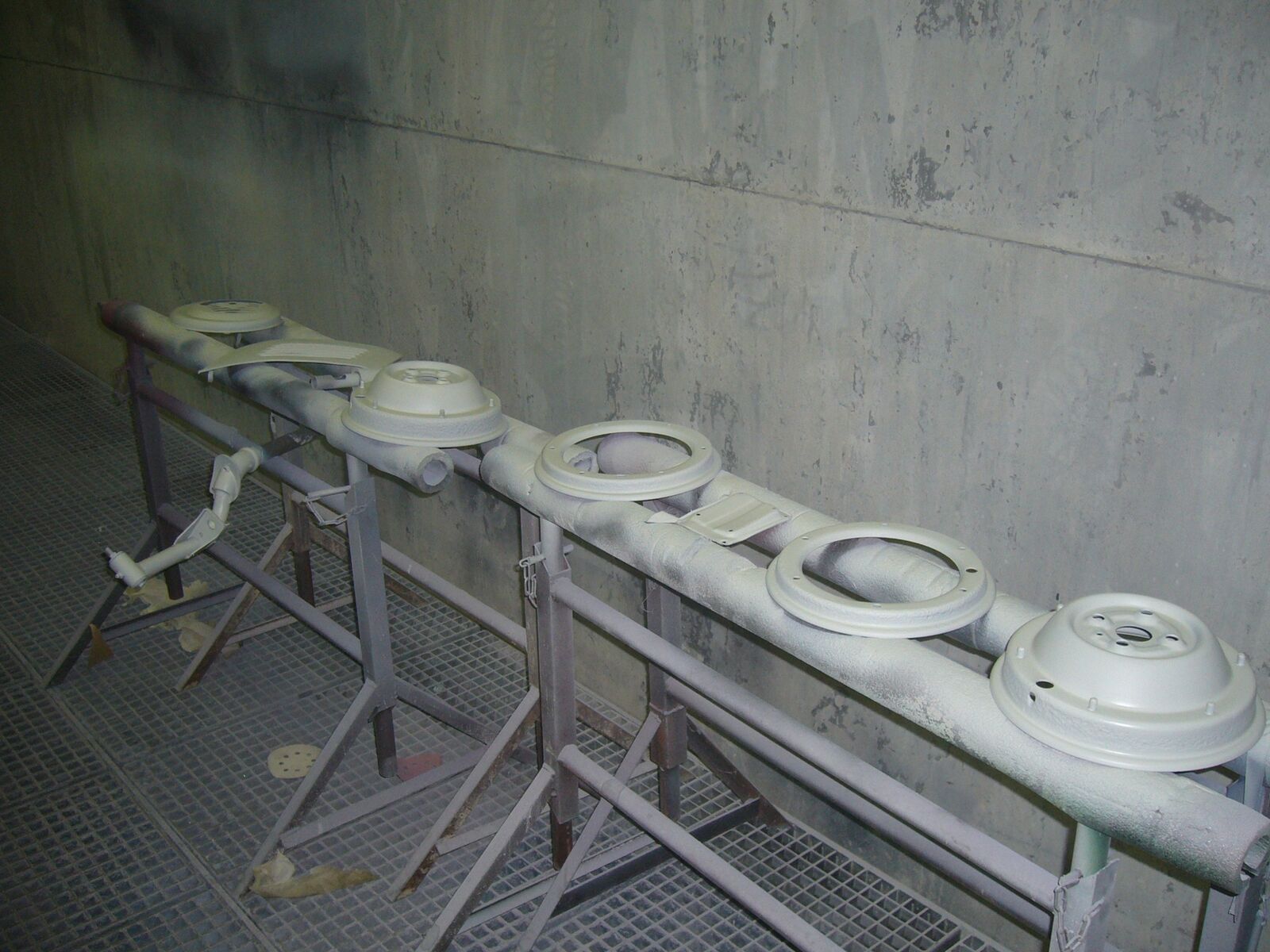

    So hier erstmal die Fotos vom Urzustand, übers Strahlen bis hin zur ersten Grundierungsschicht. Die weiteren Arbeitsschritte, und das Endergebnis kommen dann so pöapö....
    Für Tips, Tricks und Ideen bin ich dankbar. Gruß Rally

    • June 5, 2009 at 11:15

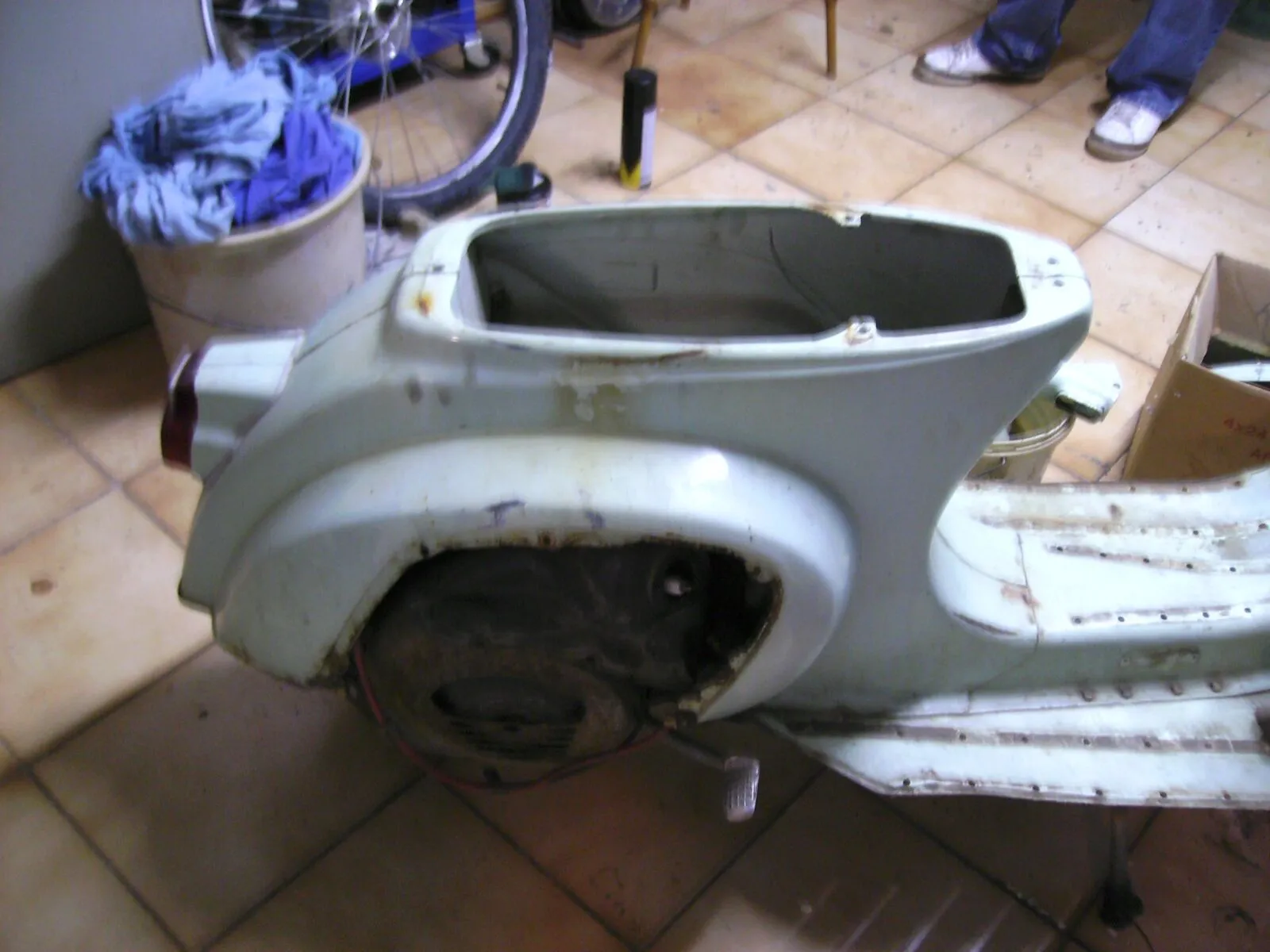

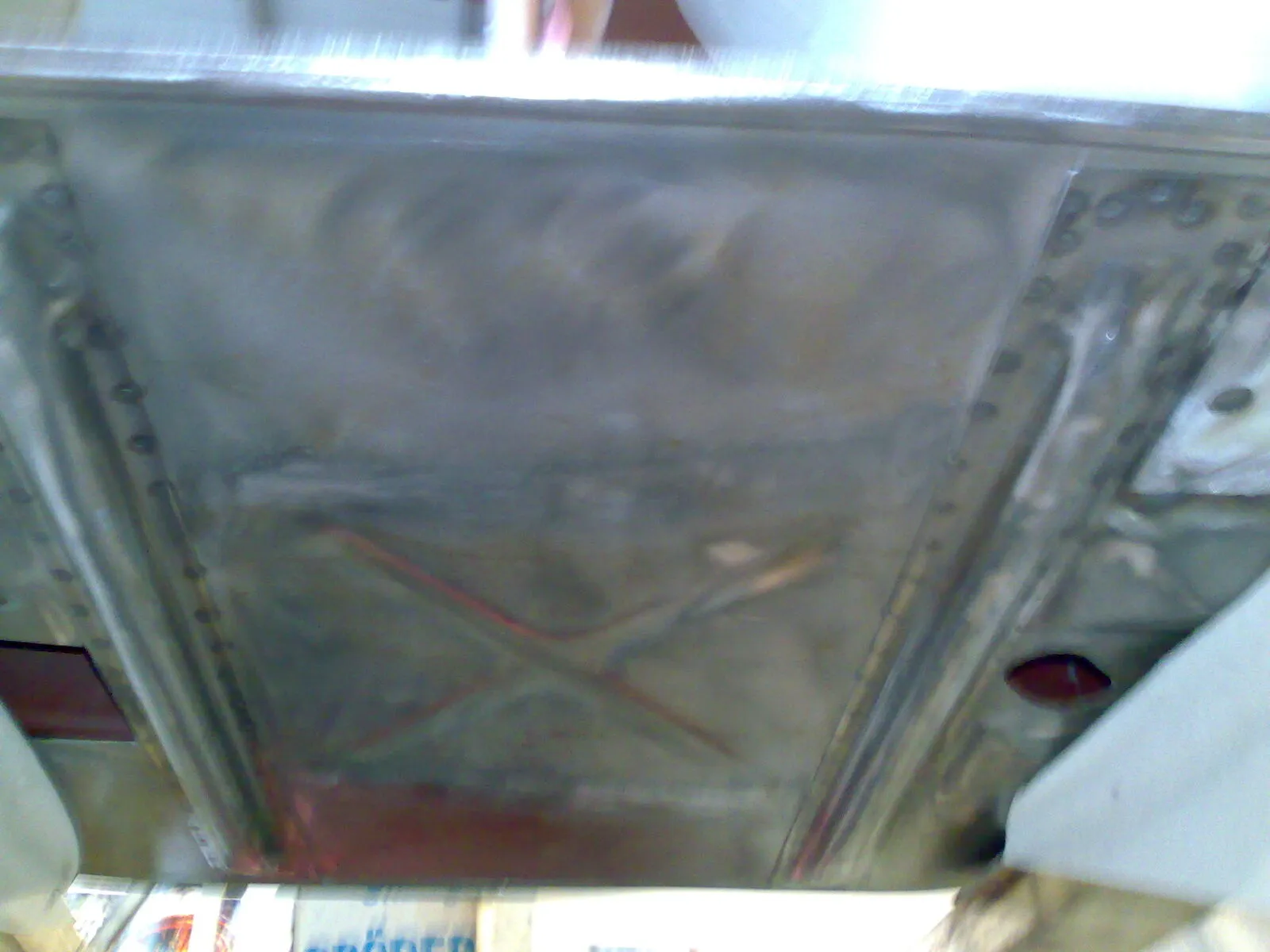

    dass du das bodenblech austauschen lässt :-1
    mach dochmal detalfotos davon ;)

    • June 5, 2009 at 11:37
    wenns der erste Lack war hast Du Dich ganz klar strafbar gemacht - wenn nicht ists saubere Arbeit

    • June 5, 2009 at 13:40
    hoffentlich kein o-lack gewesen ;(
    sonst schick :thumbup:

    • June 5, 2009 at 20:41
    war leider schon o-lack - zumindestens teilweise. der vorbesitzer hat irgendwas ganz komisches drübergejaucht was mit nix runterzubekommen war - ham alles versucht. und des bodenblech sah weder von unten noch von oben besonders prickelnd aus - zumindestens nachm Strahlen nimmer - kommt auf den fotos leider net so gut raus. war aber schon recht wellig, rissig und löchrig. Sicherlich hätte man auch nur die streben austauschen können und den rest überbraten, spachteln und schleifen aber des is ja auch nix gescheites. Und da ich den hobel ja für meine freundin aufbau und die mit was wirklich anständigen durch die gegen düsen soll wirds gleich richtig gemacht - dann ham ma die nächsten 20 Jahre mit der karosse hoffentlich keinen stress mehr. Des Blech lass ich jetzt von unserem Boxennachbarn anpassen und reinbraten - der is blechbatscher und macht sonst nur oldtimerrestaurationen.Der Lack wird auch wieder "o-lack" dank Mr.VespaGS und daher geht des meiner meinung nach schon. Wär der Lack noch super gewesen und des Blech in nem akzeptablen Zustand bzw. zu retten gewesen hätte ichs getan :thumbup:
    So Motortechnisch gehts auch aweng vorran - hab jetzt evtl. nen kompletten Motor mit 16 Pferdchen am Hinterrad inkl. Leistungskurve der mir so billiger kommt, wie wenn ich des ganze Gedöhns einzeln kauf. Dazu dann mehr nachm Wochenende jubel
    Gruß Rally

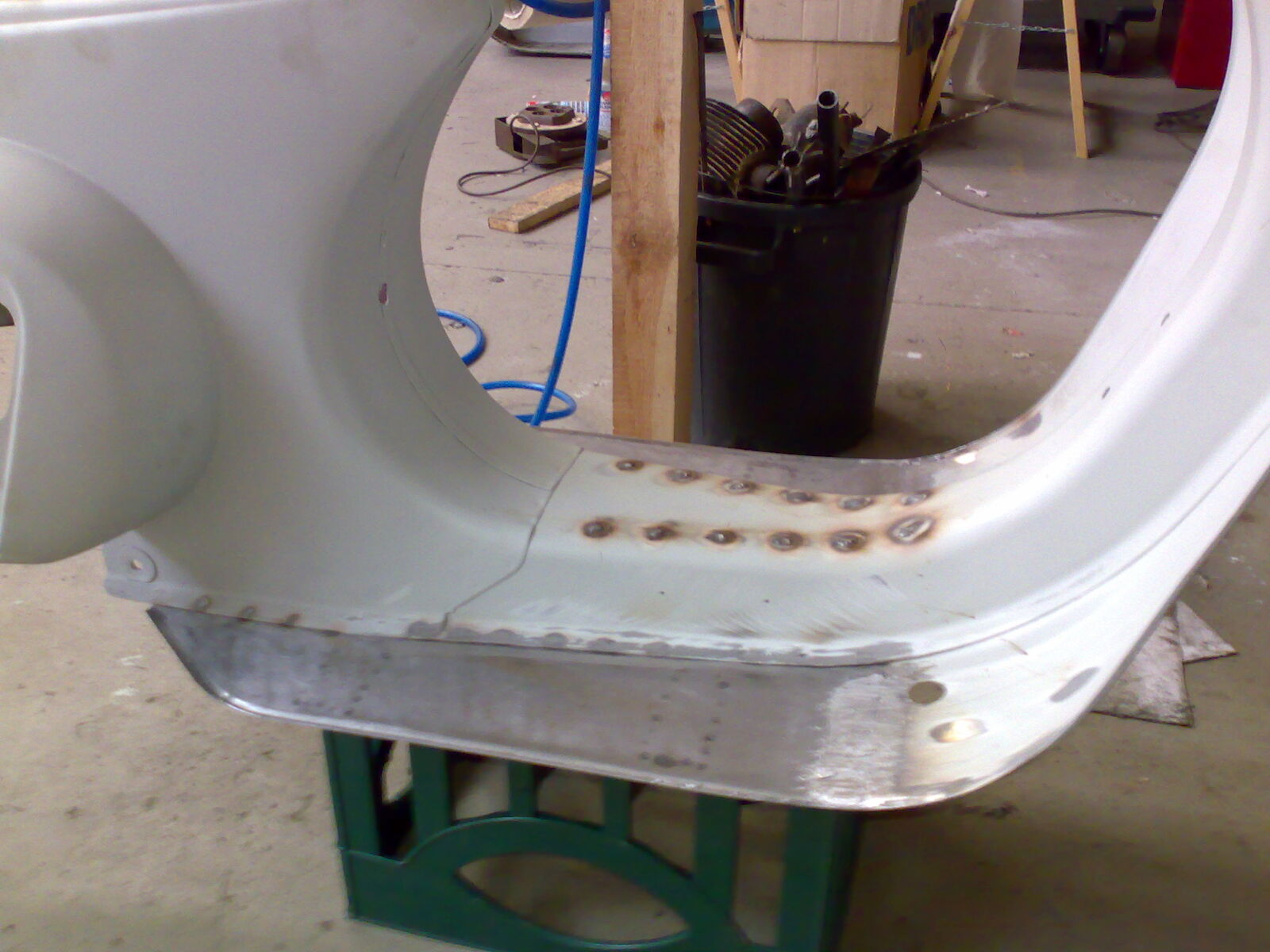

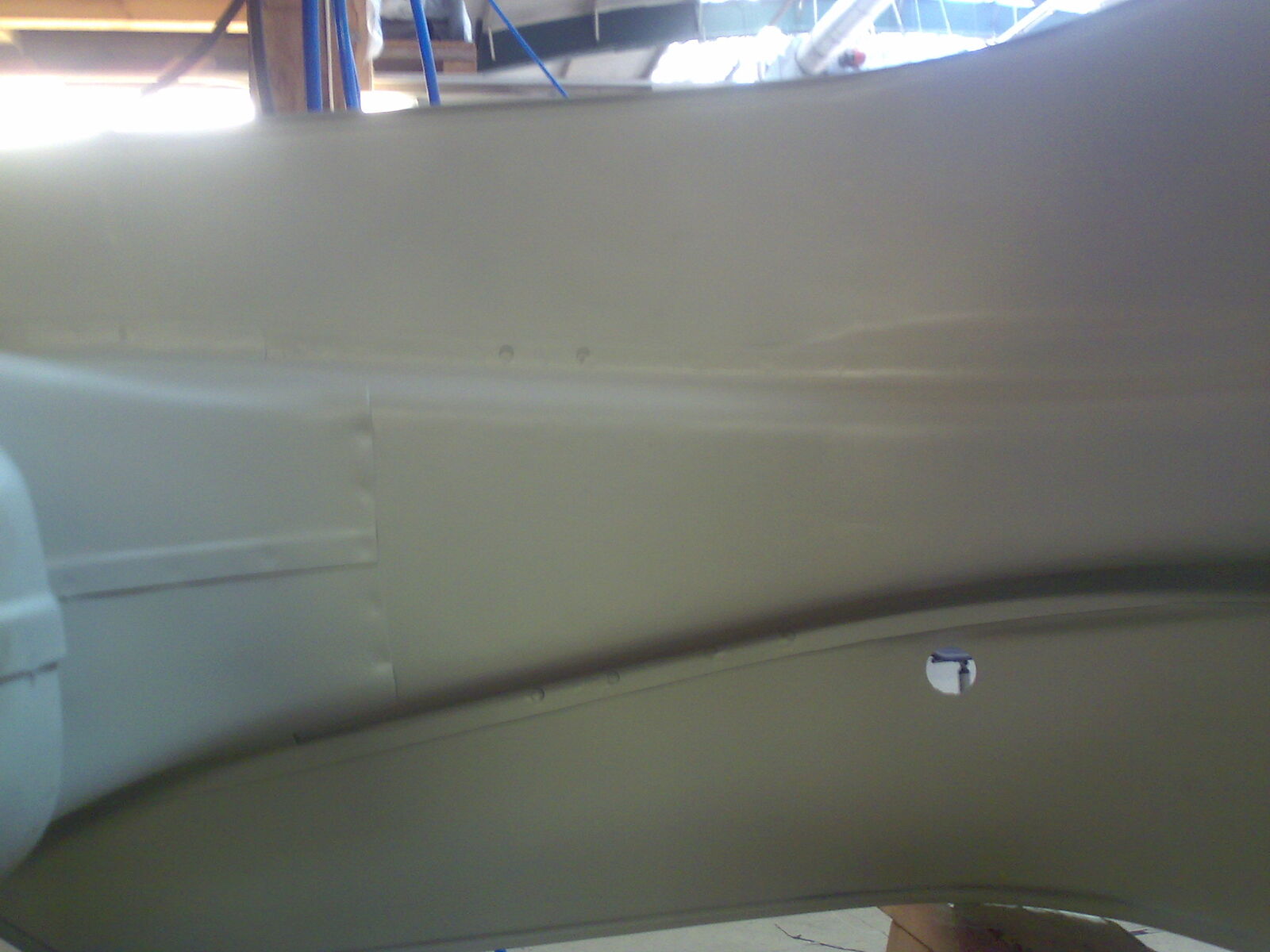

    • June 9, 2009 at 16:25

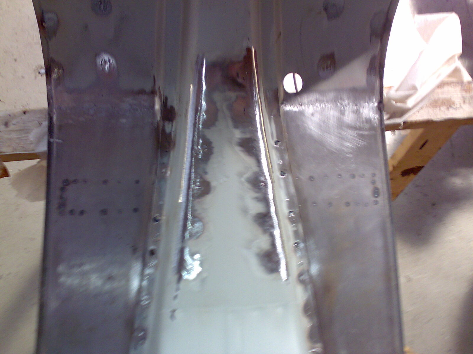

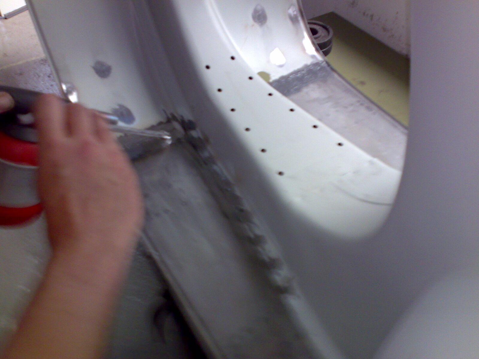

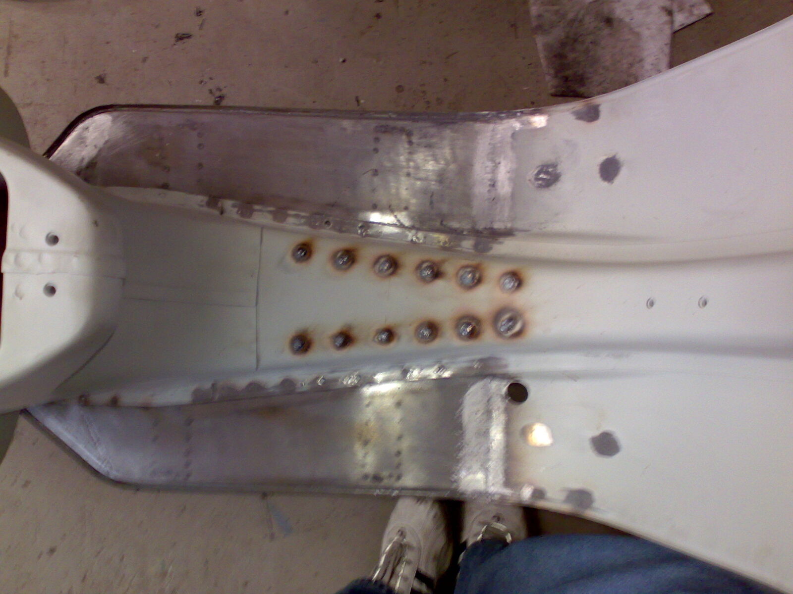

    Also des Fahren trau ich ihr zu 100% zu. Motorradschein hat se auch also dürfte die kleine Umstellung kein Problem sein. Ausserdem kann man des ja üben und sich langsam an den Top-Speed rantasten. Des wird schon klappen - da mach ich mir jetzt mal keine Sorgen.

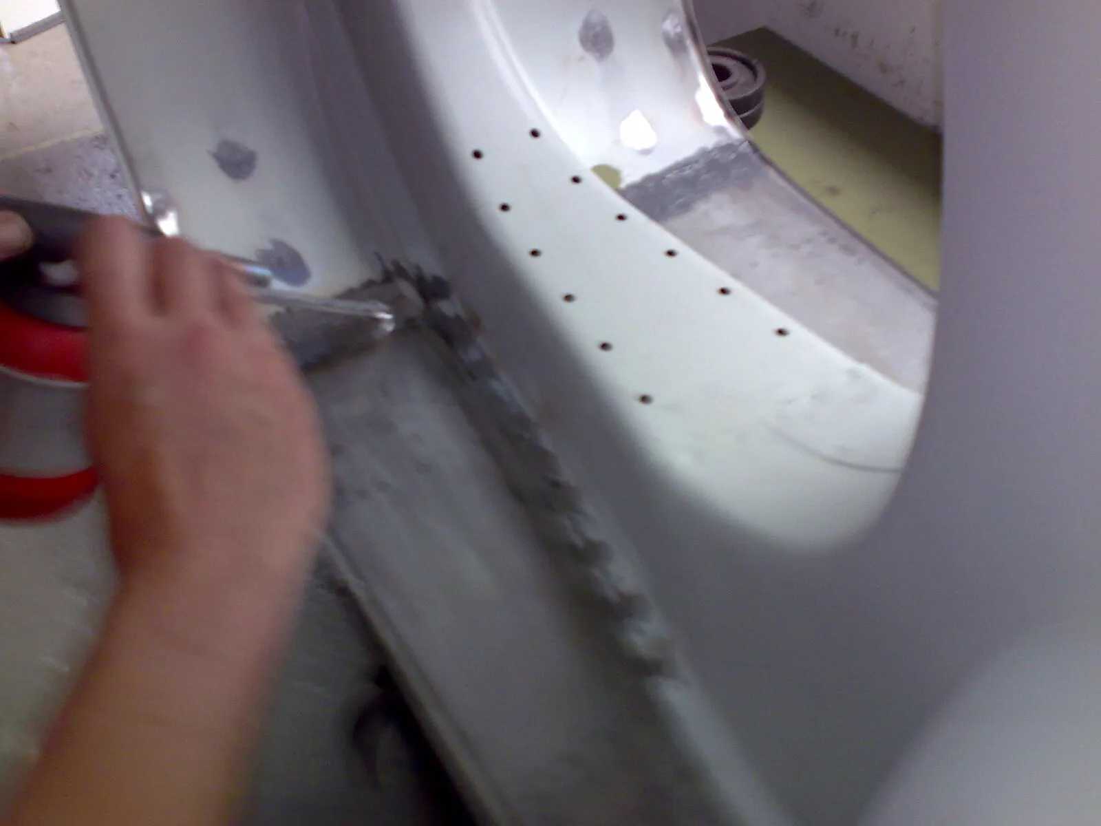

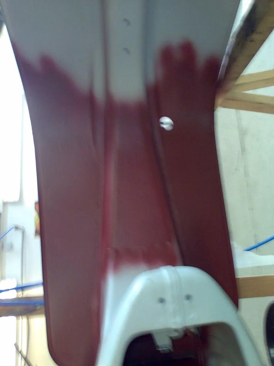

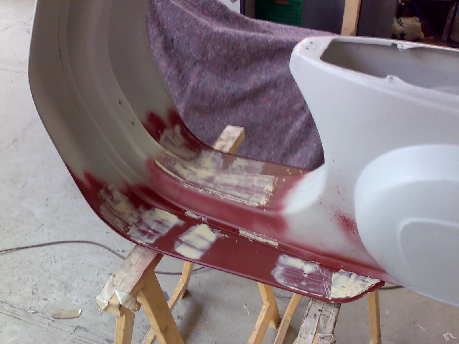

    So nun wieder zu meinem Restaurationstopic. Es geht stetig vorran. Bilder sind dann wieder unten. Was is inzwischen alles gemacht worden:

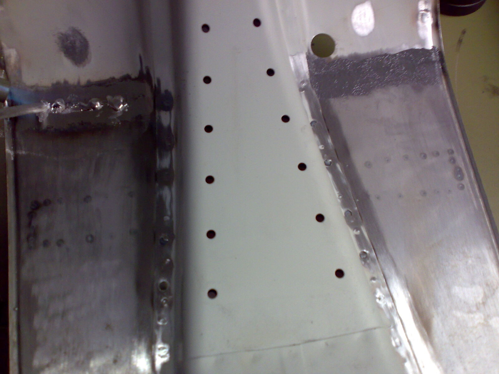

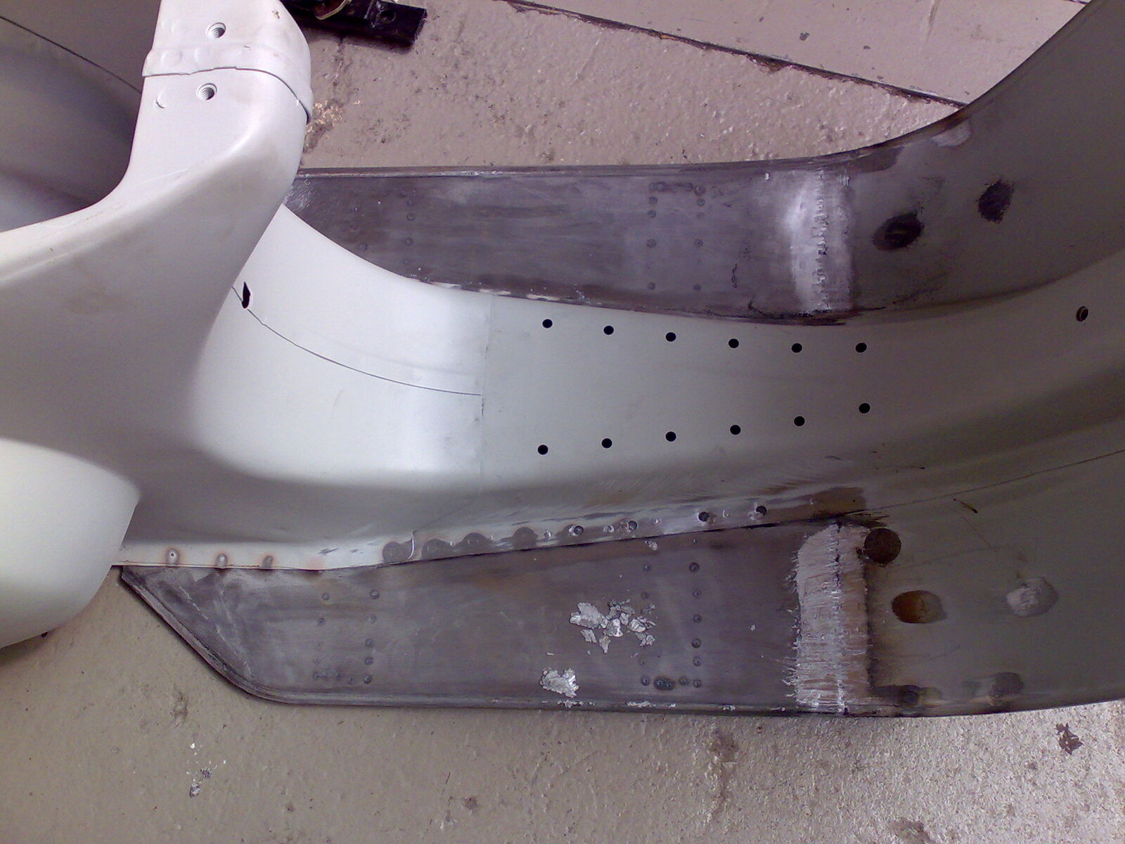

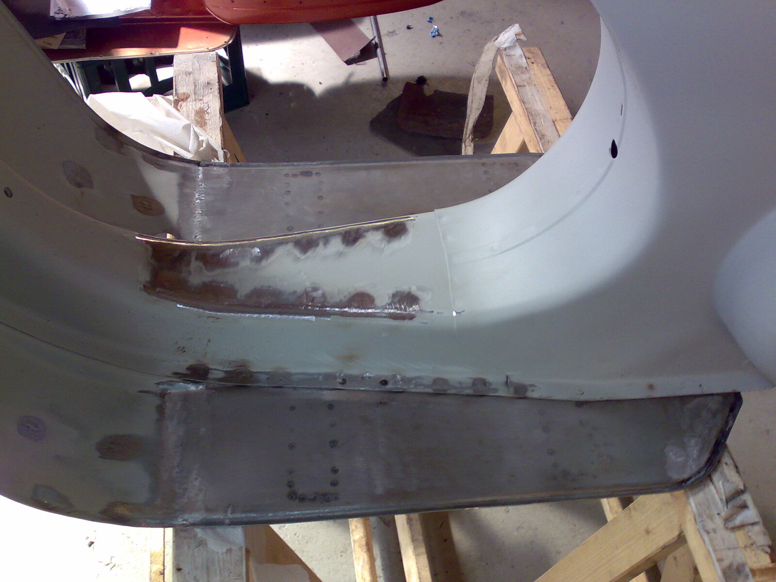

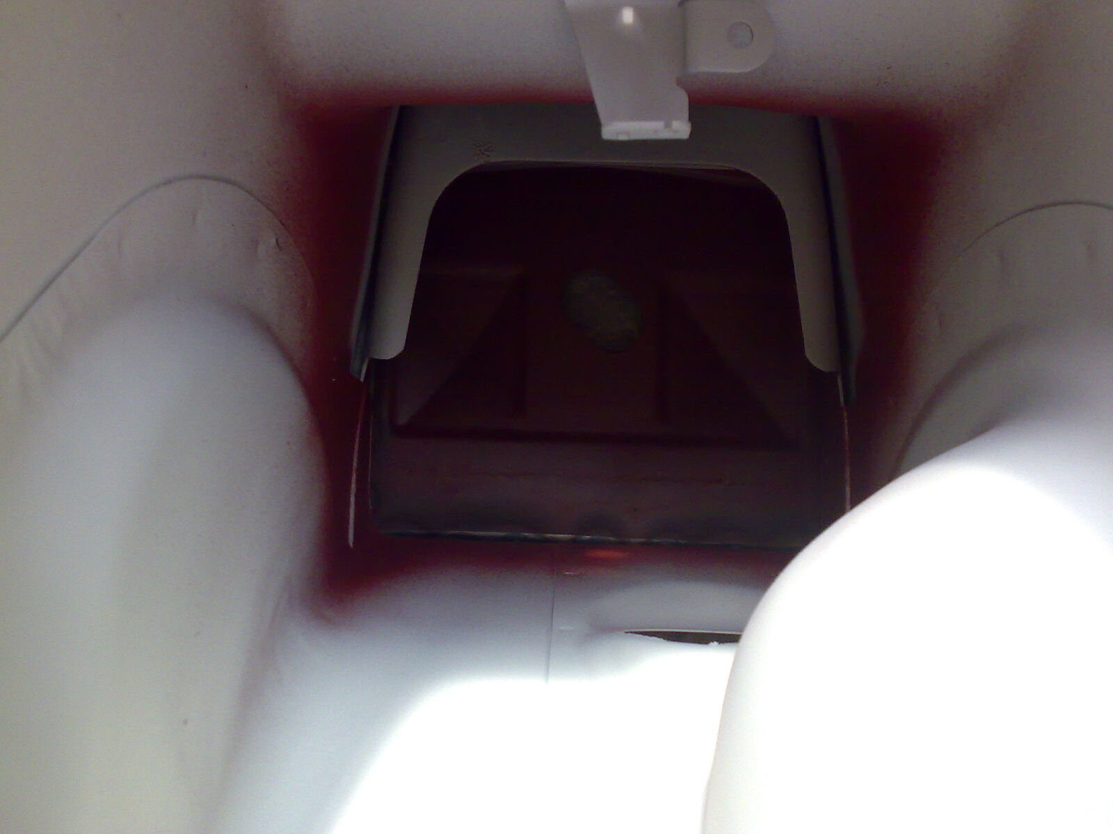

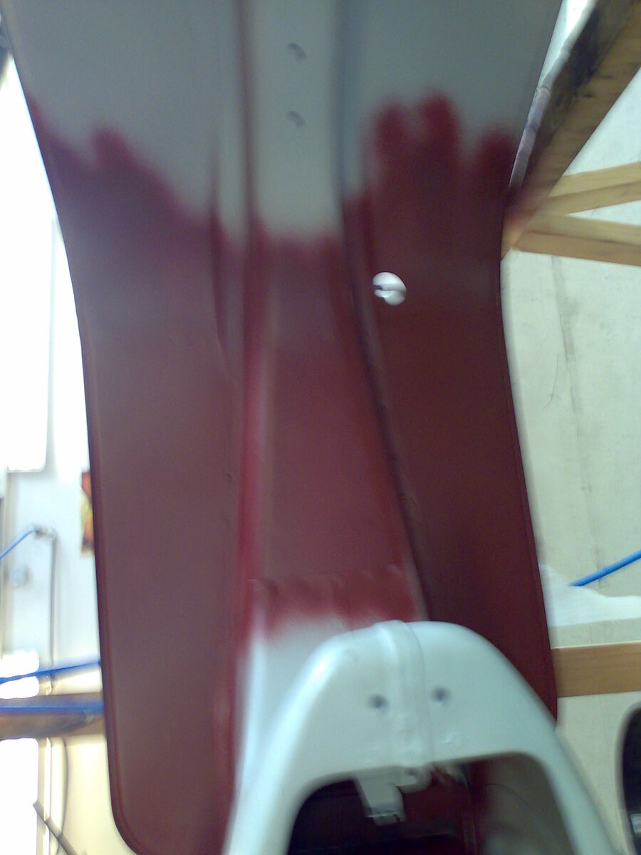

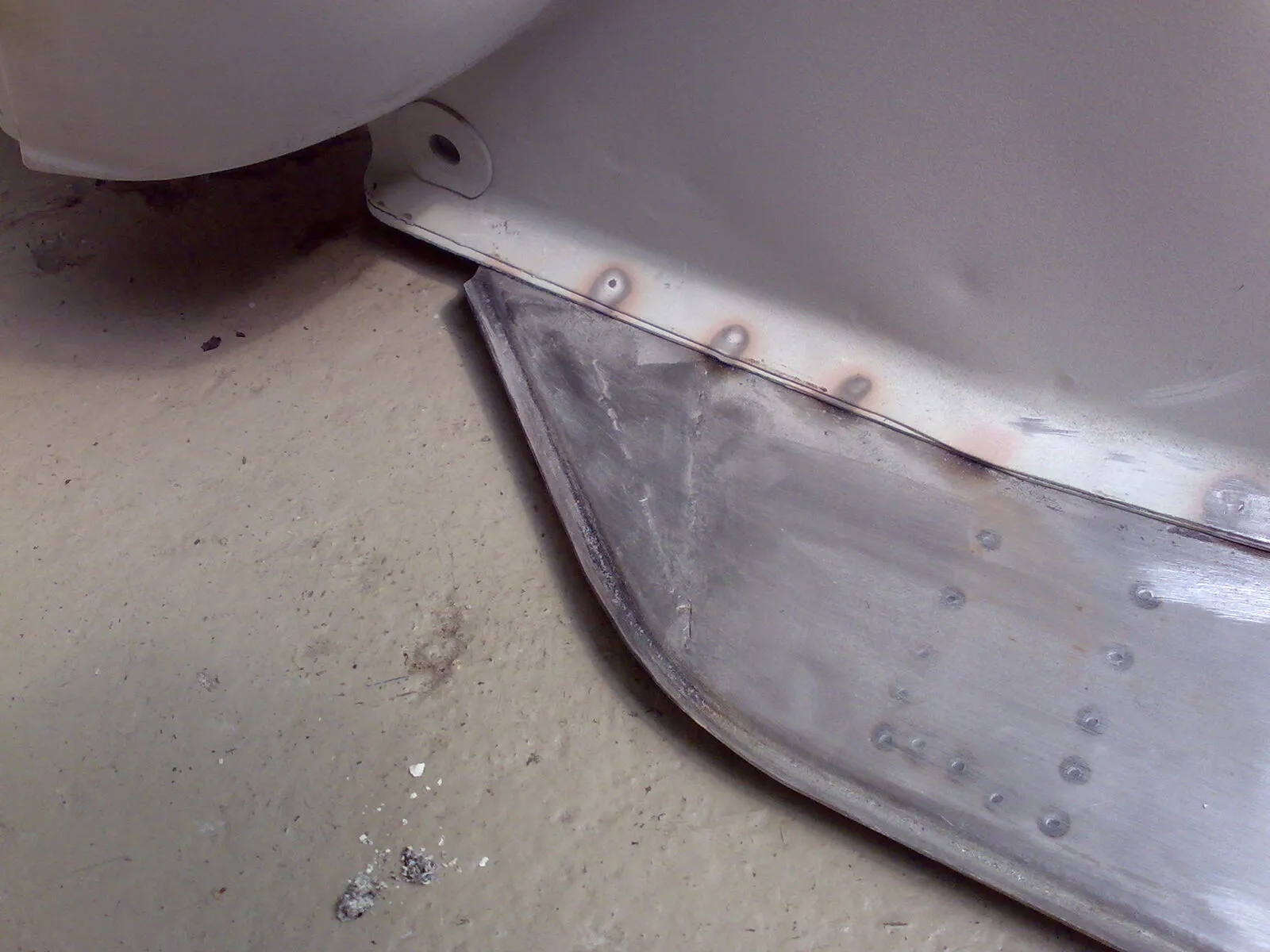

    Ich habe heute mal den ganzen Vormittag damit verbracht die Anbauteile usw. des 1.mal zu naßzuschlefen - was für eine schei....Arbeit. Und des blüht mir ja nochmal :-1 aber gut soll ja auch nach was ausschaun. Die Blecharbeiten sind auch wieder ein gutes Stück vorrangekommen. Das Trittblech wurde angepasst - weiß der Geier was die sich bis PIS denken, wenn se schreiben leichte Modifikationen notwenidig.... - und eingeschweißt. Passt jetzt wie die Faust aufs Auge und man wird nach´m Lacken keinen Unterschied mehr sehen. Die Übergänge sind verzinnt und die Löcher von den alten einfachen Gummileisten sind zugebraten - will da welche mit Aluleisten draufmachen. Morgen werden die Schweißpunkte noch verschliffen. das Tittblech grundiert und dann die restlichen Unebenheiten gespachtelt. Dann werd ich mich übers Rahmennaßschleifen machen. Wird also morgen nochmal volles Programm. Wenns gut läuft kommt dann am Donnerstag die zweite Schicht Grundierung drauf. Ich werde drüber berichten :thumbup:
    So hier mal die Fotos von den letzten Arbeiten

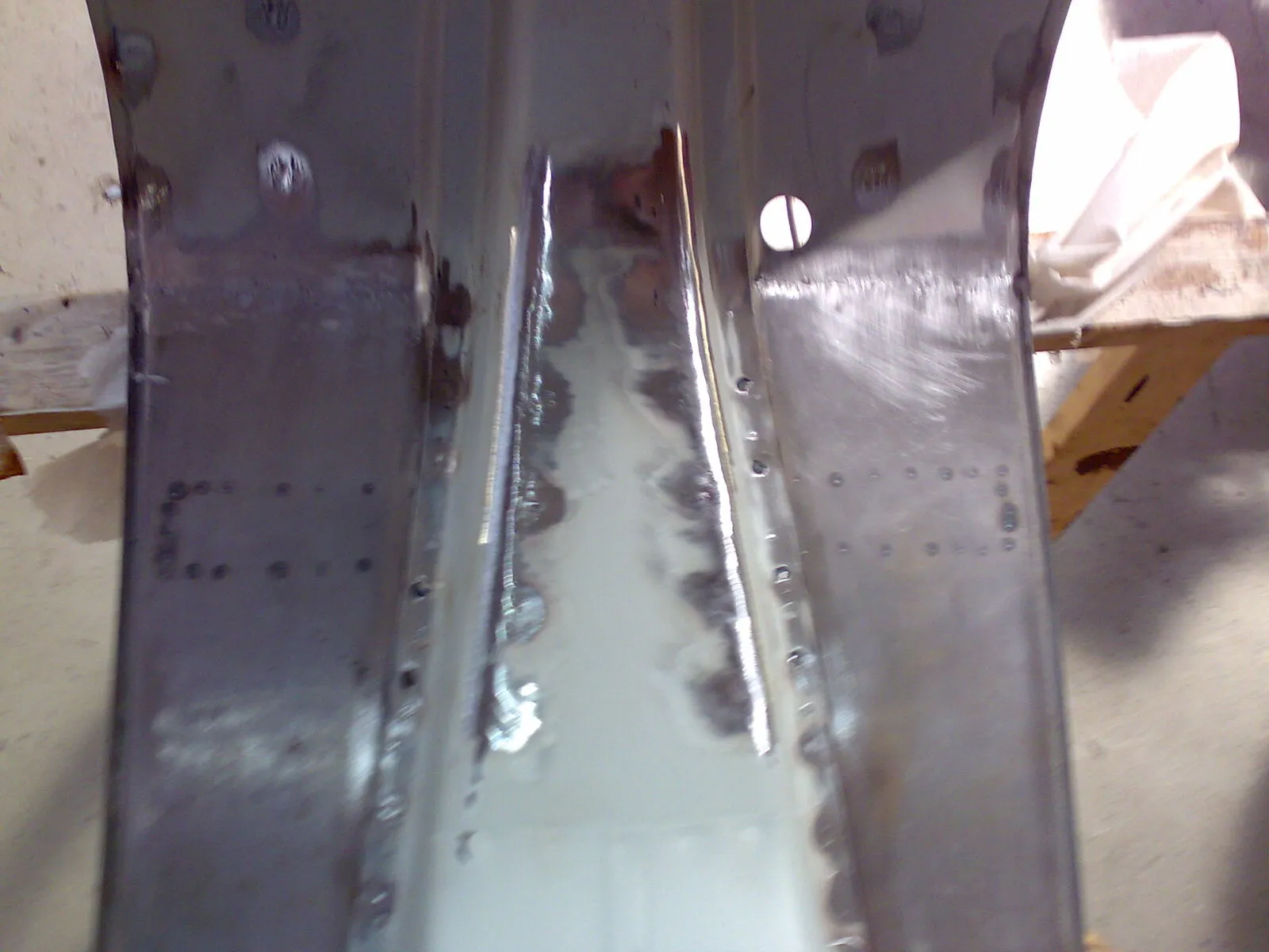

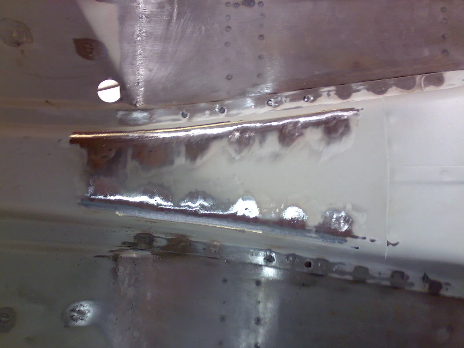

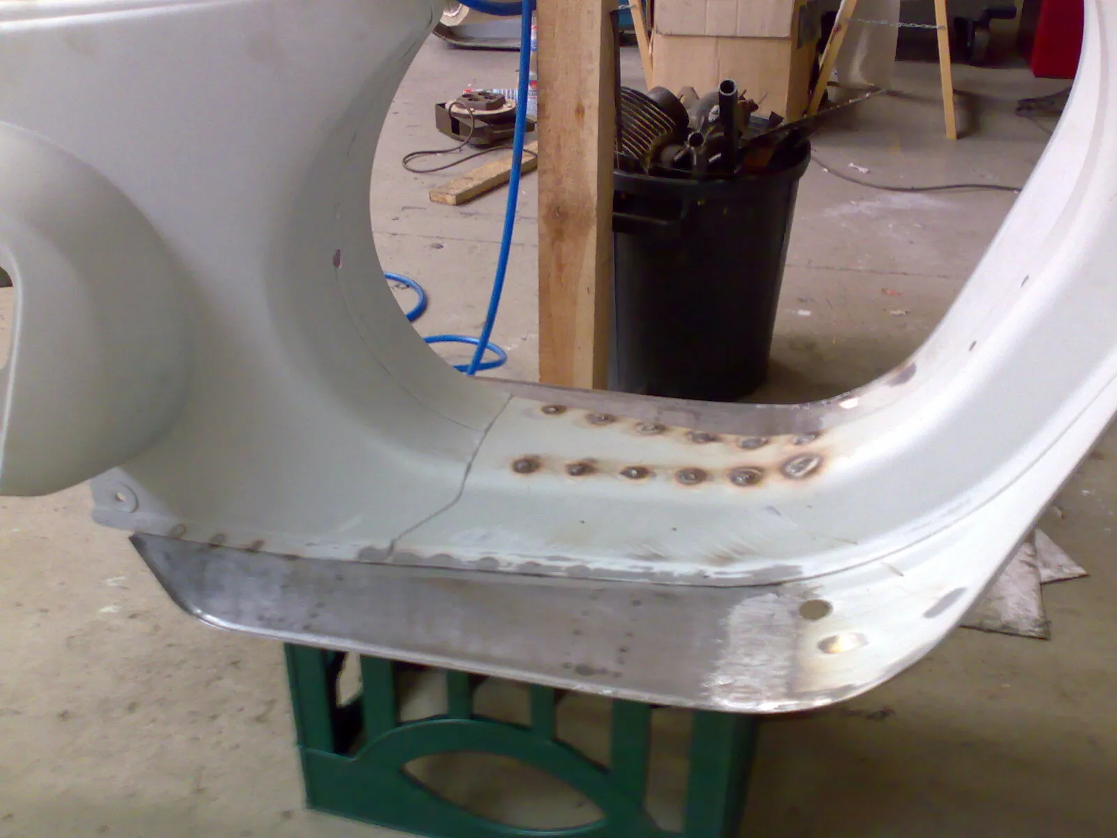

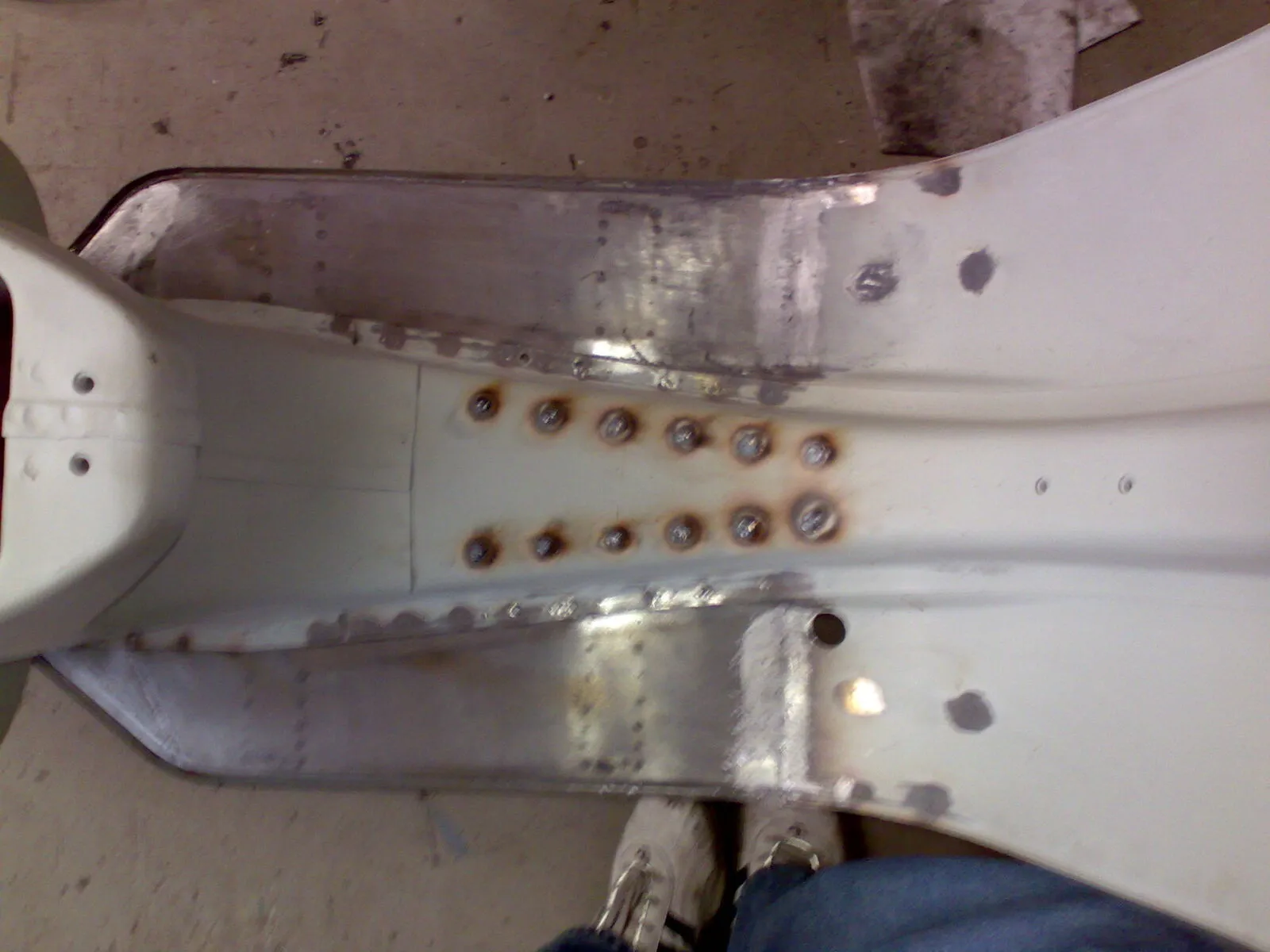

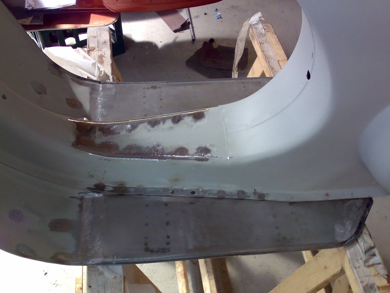

    • June 9, 2009 at 16:52

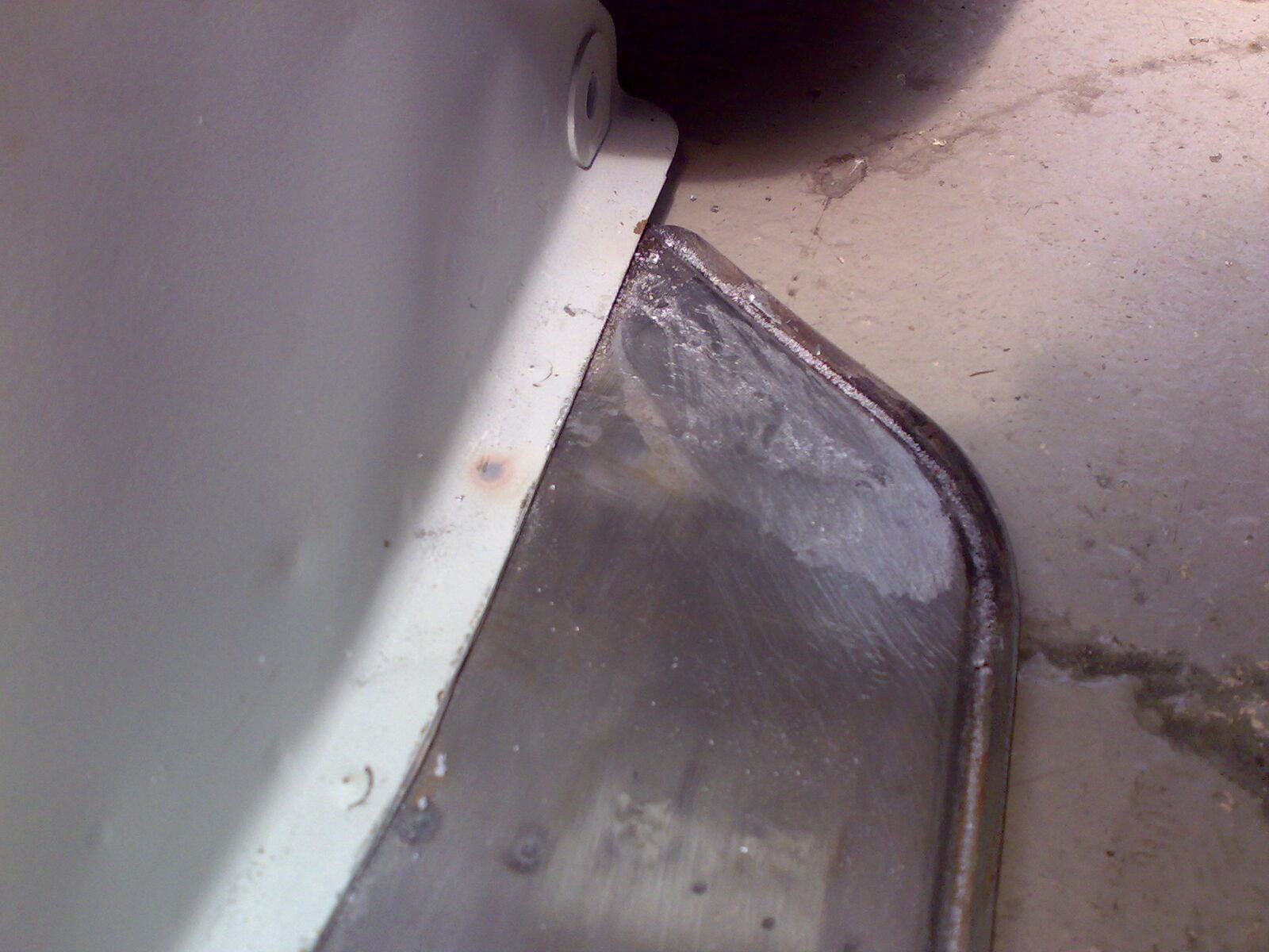

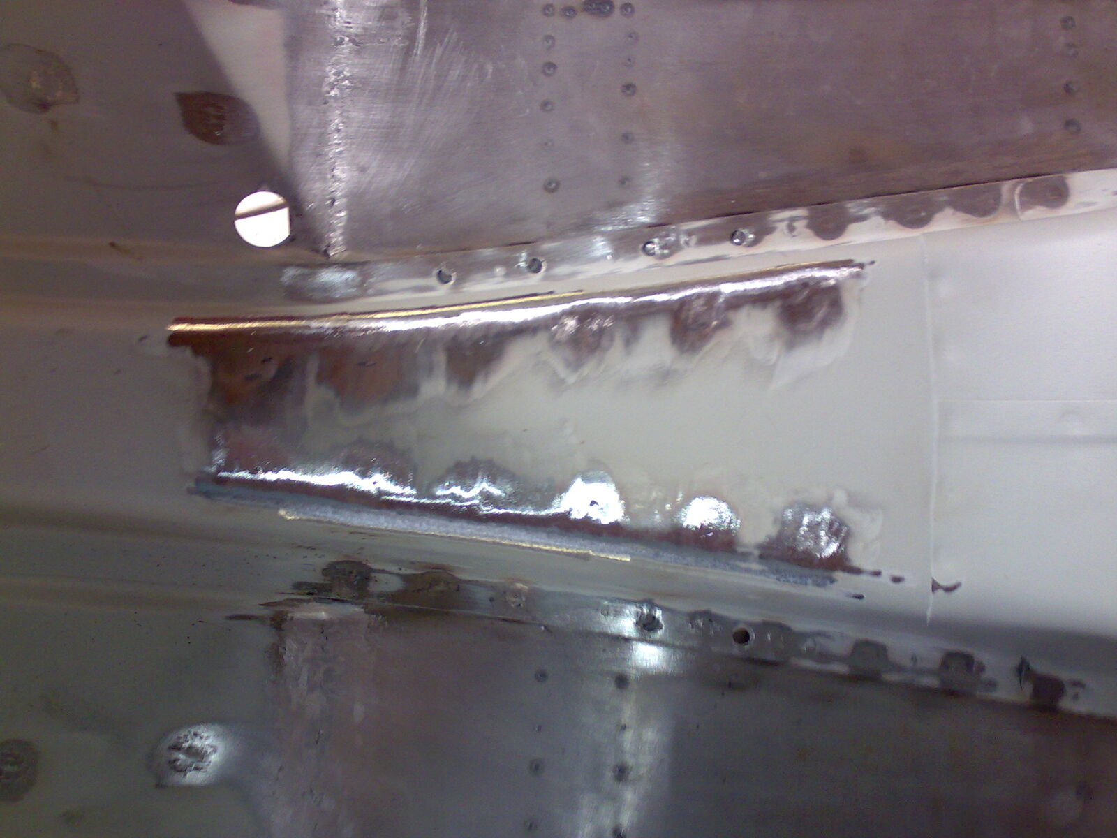

    wow, bei dir geht aber ganz schön was vorran!

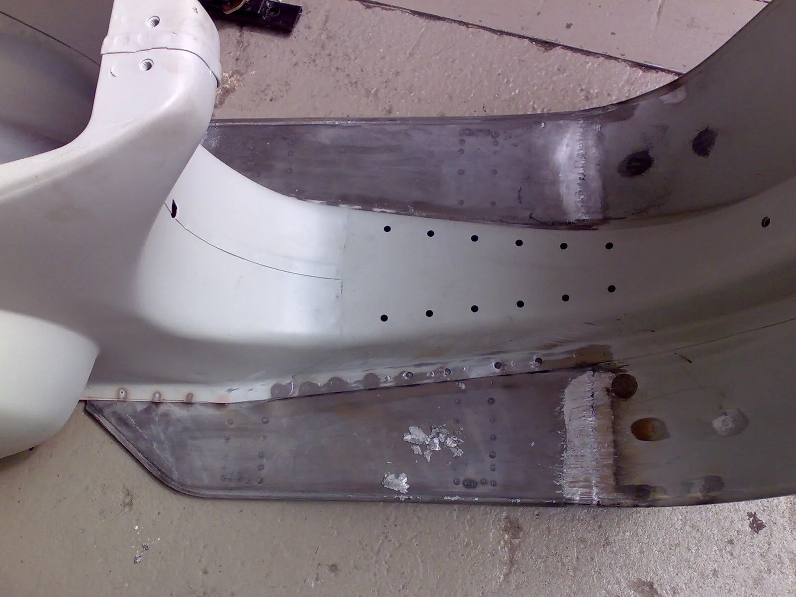

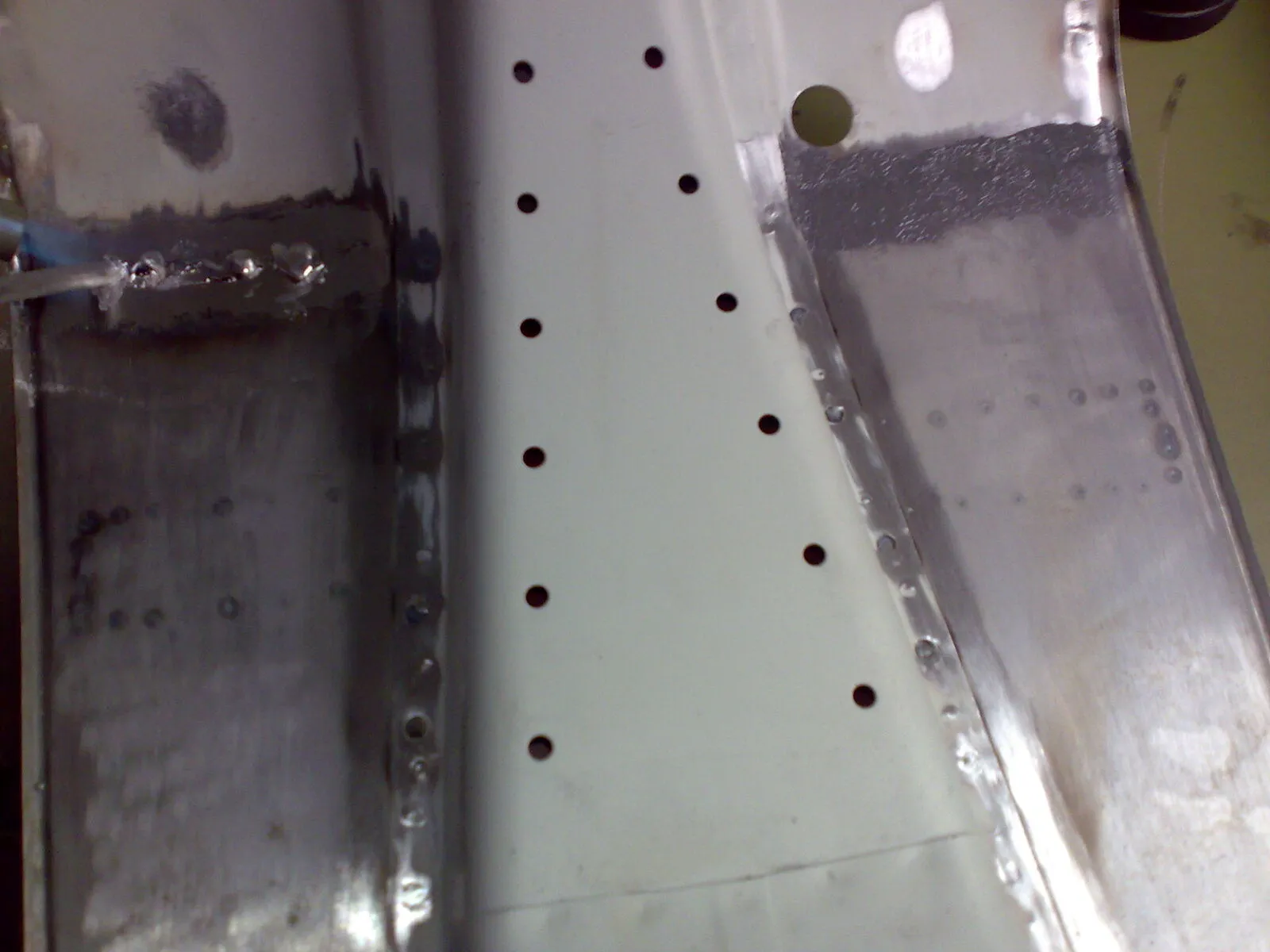

    so wies aussieht hast du ja die verstrebungen auch punktgeschweißt oder?
    ich hab nämlich bei mir n ganz neues beinschild reingemacht und bin damit extra zu ner oldtimerwerkstatt mit punktschweißgerät gefahren. damals hatte ich aber die streben für unten noch nich und jetz frag ich mich obs da wellen reinzieht wenn ich des mit nem normalen schutzgasschweißgerät reinbrutzel. deine/oder einschätzngen anderer wären sehr hilfreich. n neues topic wars mir aber nich wert, sorry.
    gruß
  • Rally200_Nbg
    1,456
    279
    Nürnberg
    Rally 200, PX 166 Racer, V130 N, VNA
    • June 9, 2009 at 17:06

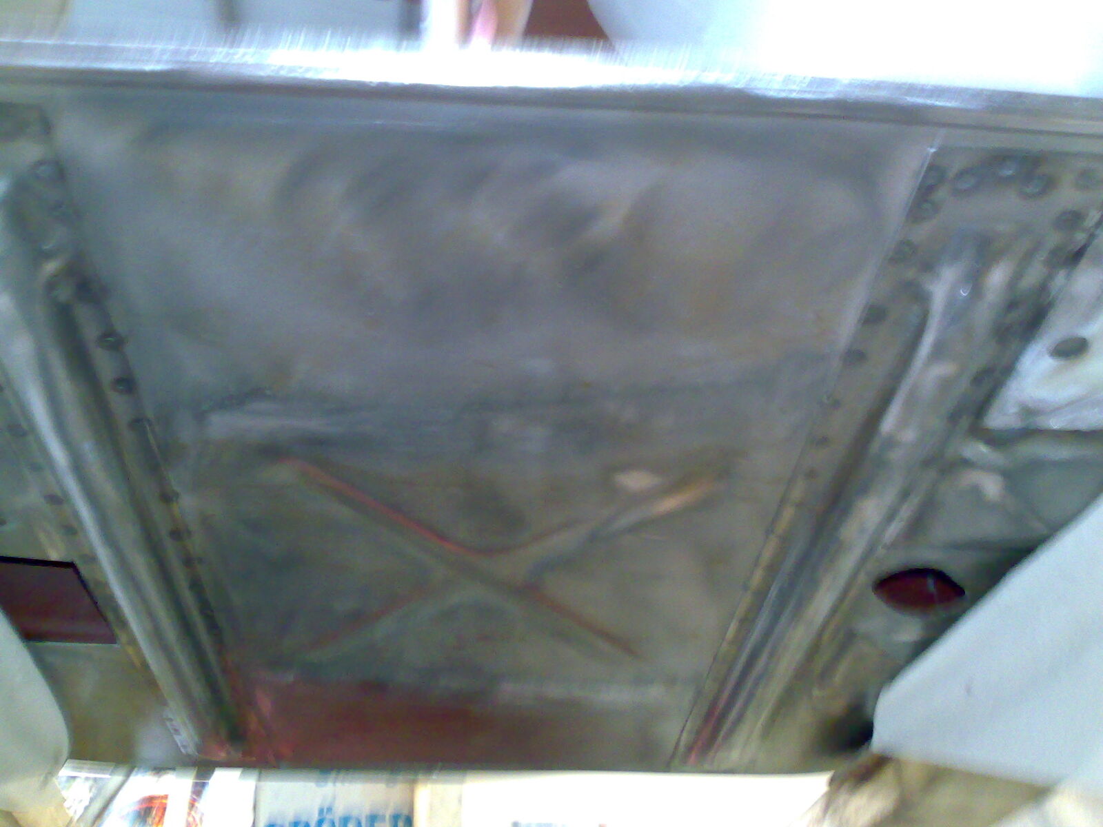

    Des Trittblech is des Rep.Blech von PIS. Also im endeffekt trennt man des alte unten raus und setzt des neue komplett ein. Zumindestens dachte ich das X(
    Letztendlich musste man hinten wo das Blech die Ecke macht das Rep.Blech aufschneiden, umbiegen und ein neues dreieckiges Blech einsetzen und verschweißen. Soll heißen dass das Rep.Blech eigentlich von der Form her schei.... ist. Aber gut, mit viel Arbeit gings dann ja doch wie man sieht. Die Streben waren an dem Blech von vornherein dran.
    Gruß Rally

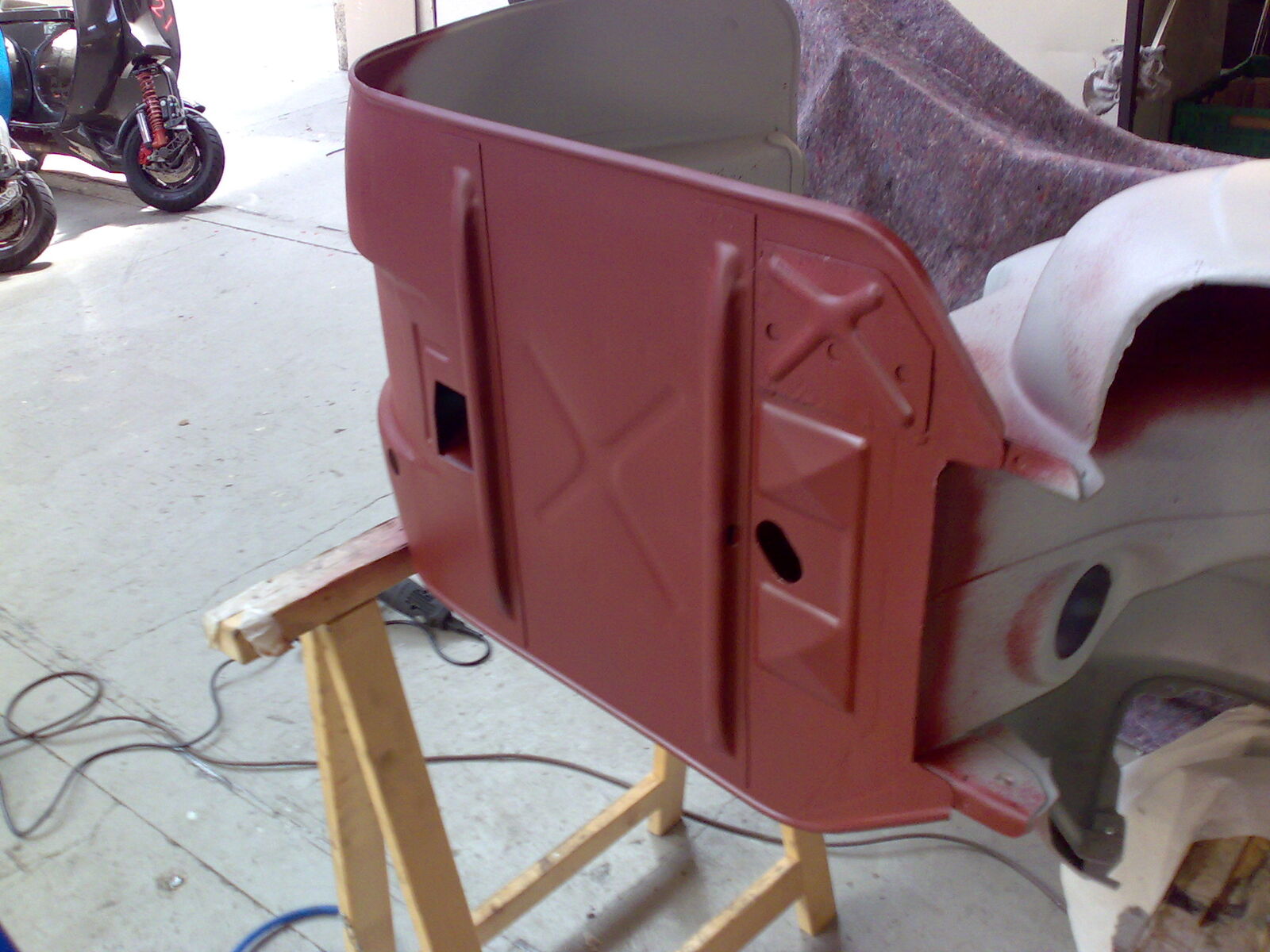

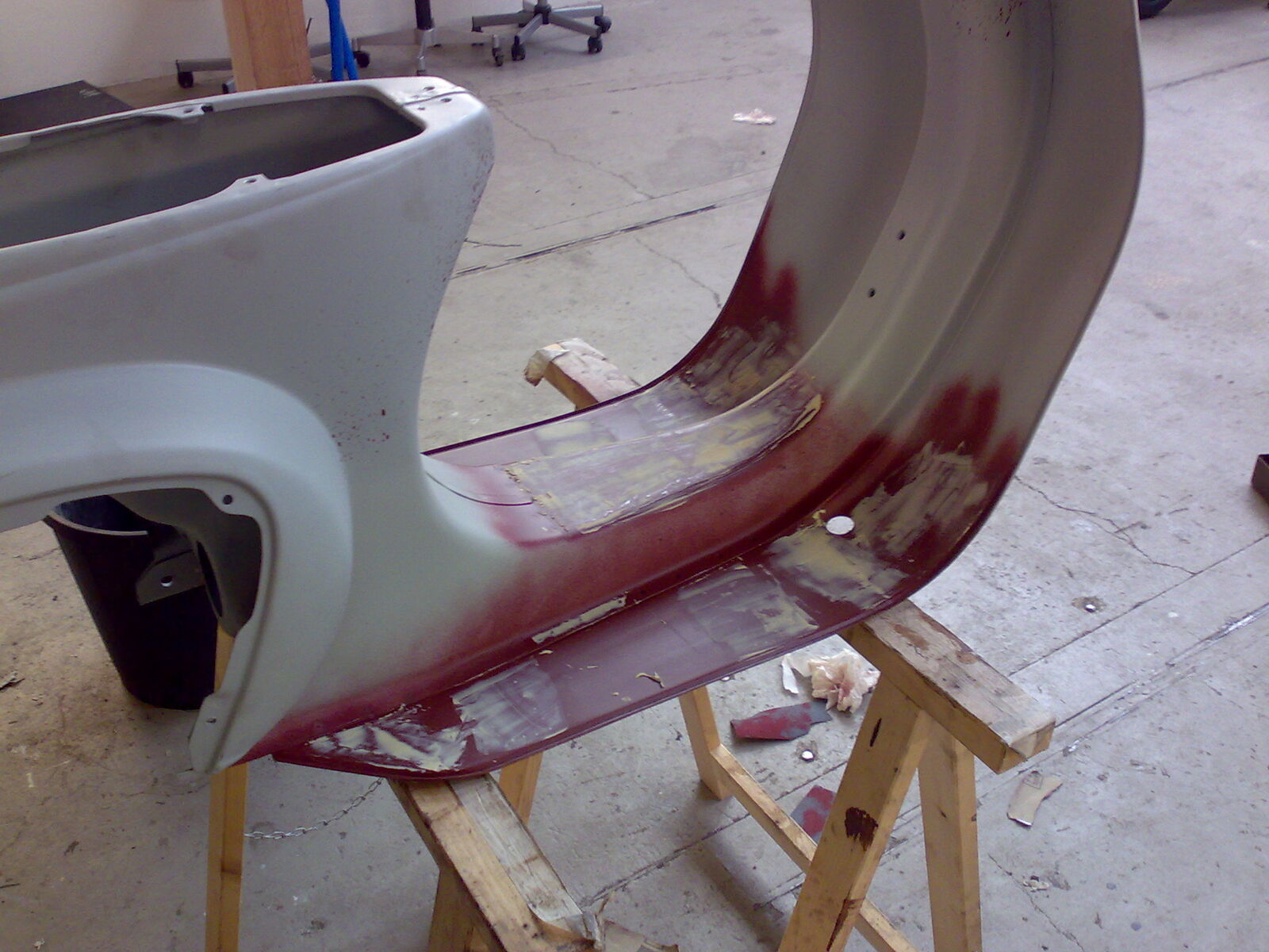

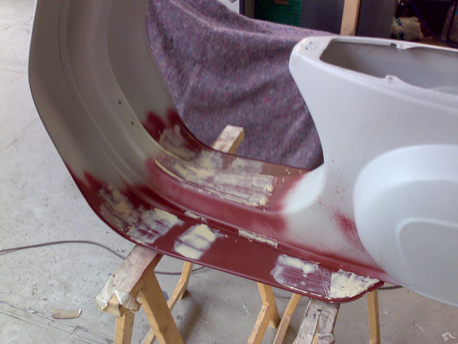

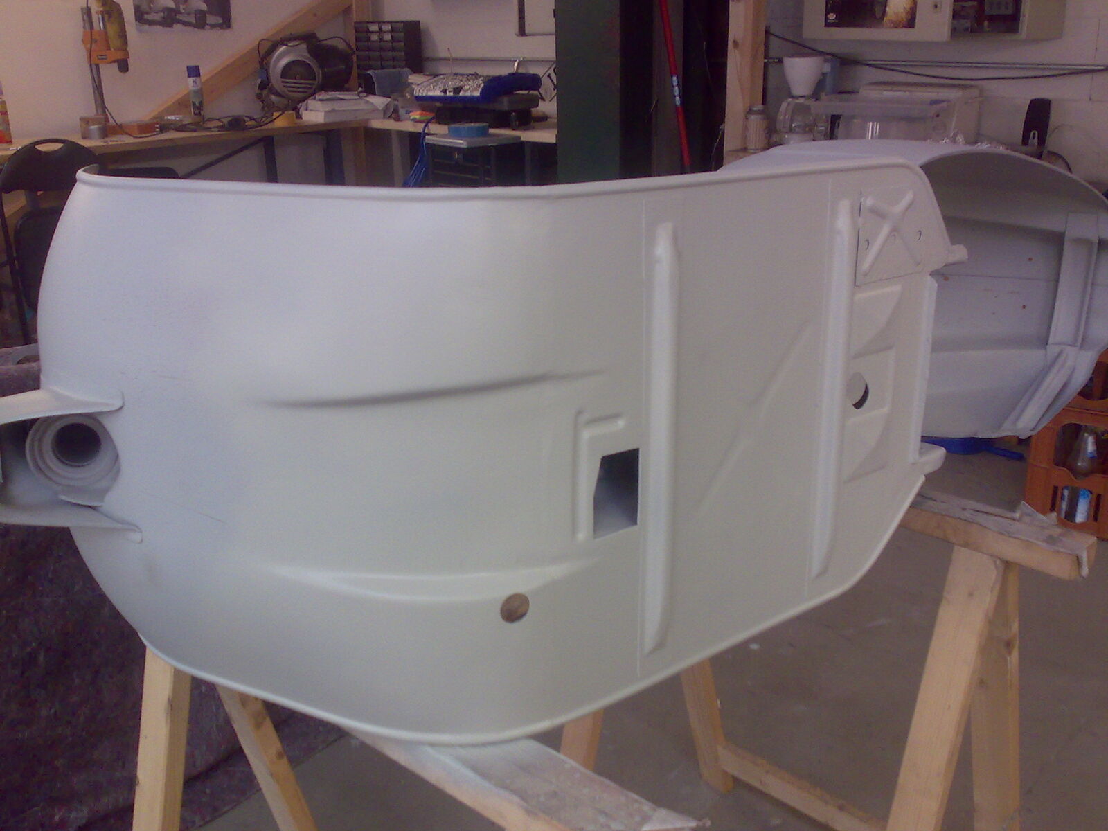

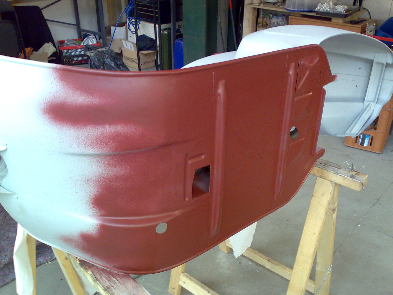

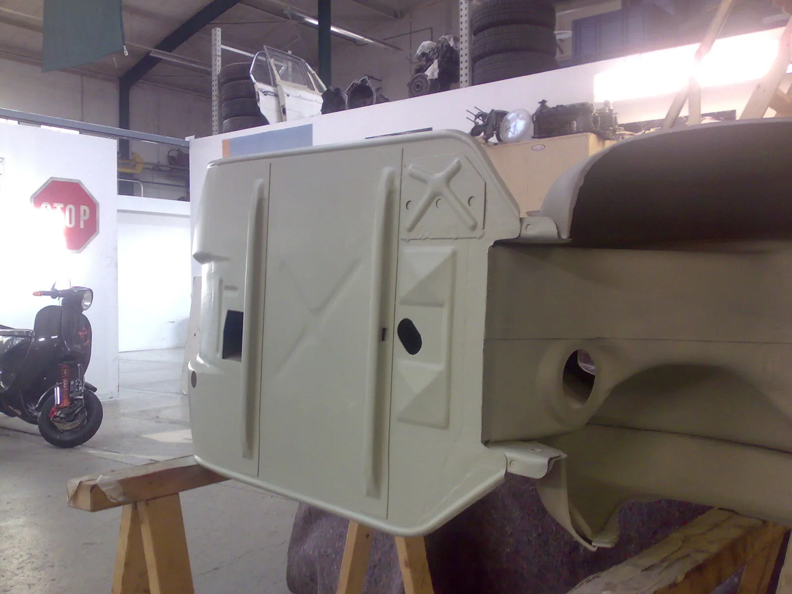

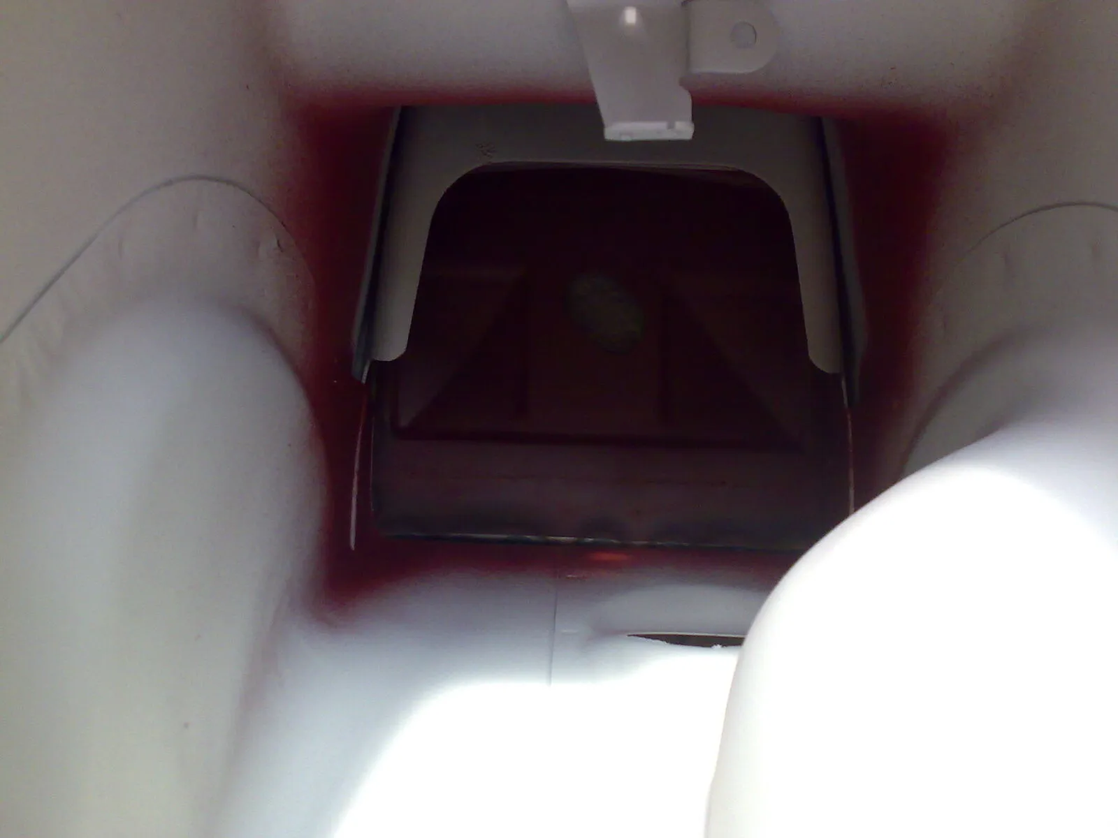

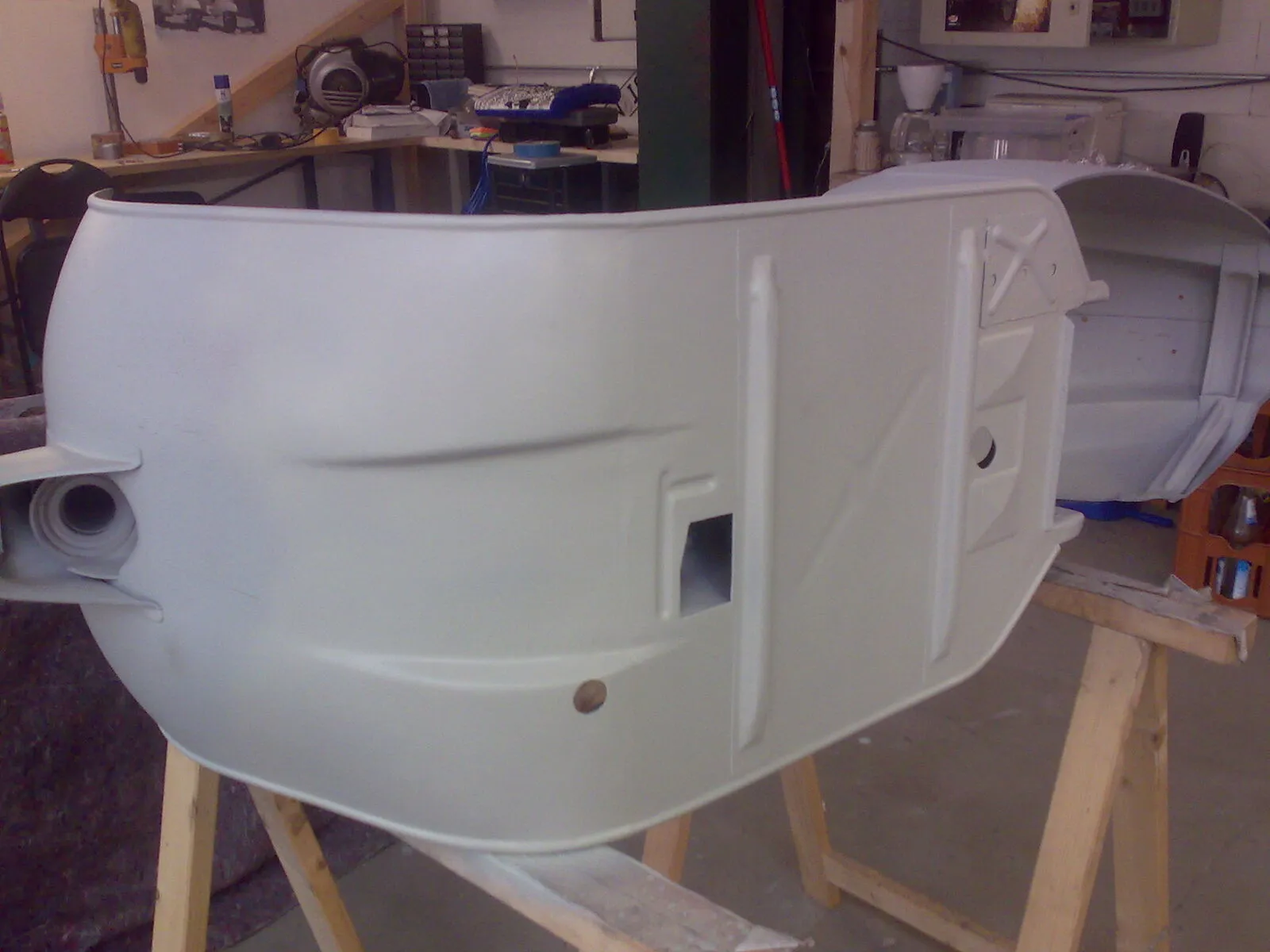

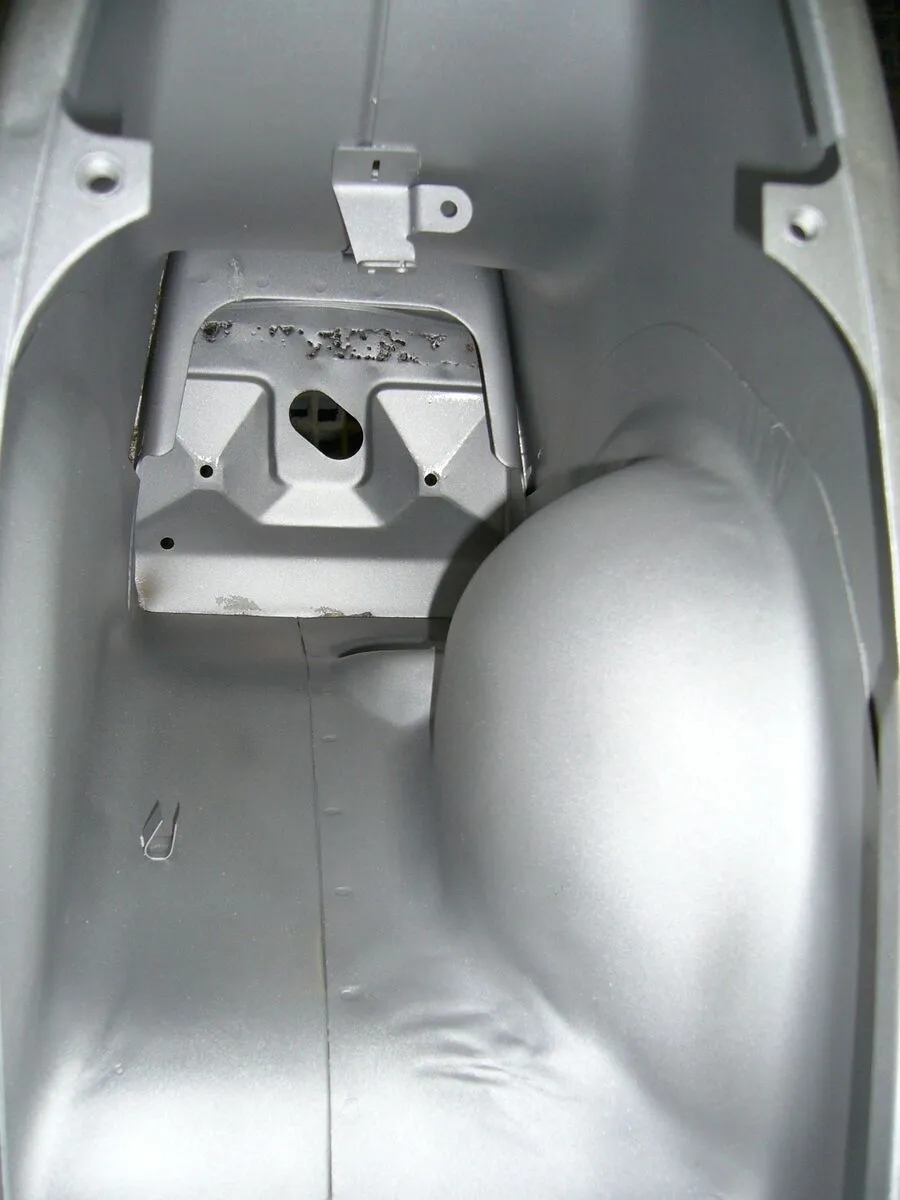

    • June 10, 2009 at 19:07

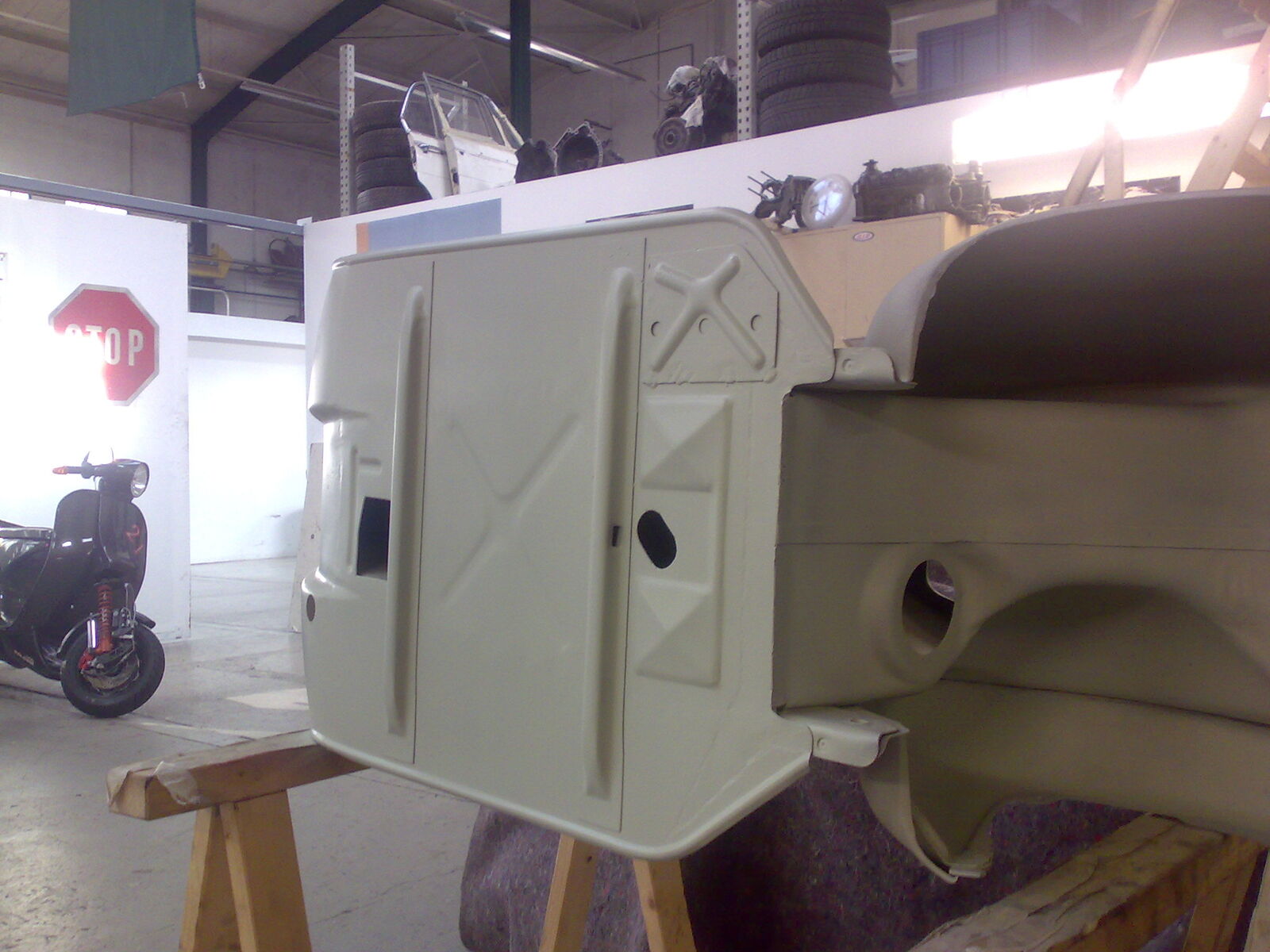

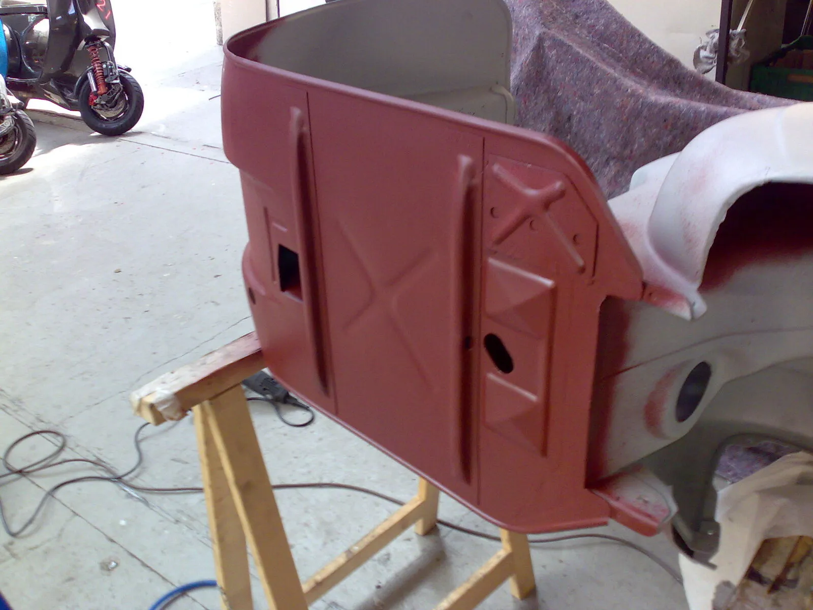

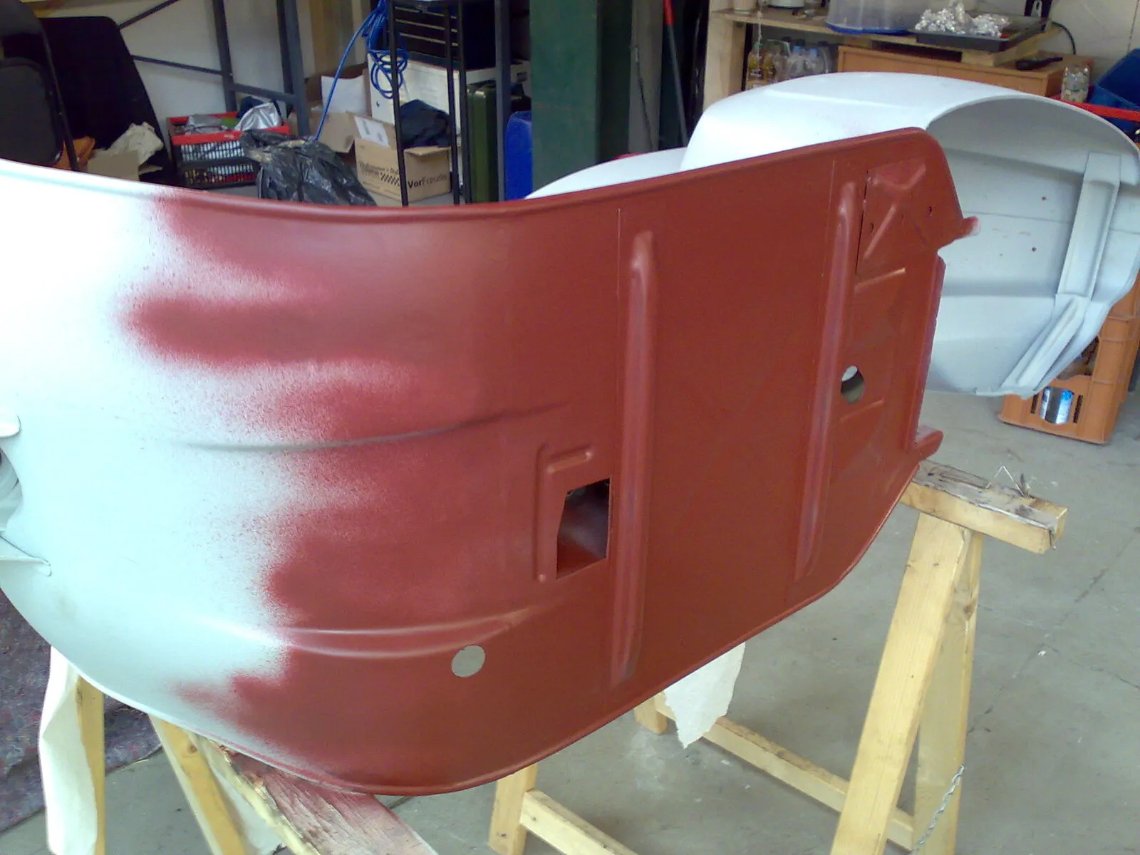

    Und weiter gehts im programm. Hab heute das Trittblech zuerst mit Rostschutz eingesprüht und dann gespachtelt. Nachm Spachteln war wieder schleifen angesagt - was für eine stupide Arbeit kann ich da nur sagen. Danach das ganze dann wieder schön mit Füller eingnebelt und feierabend gemacht :)
    Es geht voran aber es is eine emense Arbeit. Weiß nicht, ob ich das beim nächsten mal nicht einfach zum Lackierer geb und machen lass.
    Als nächstes gehts am Freitag wieder mit Schleifen weiter :-1
    So hier wieder die Fotos mit den Fortschritten - wünsch allen nen schönen Feiertag
    Gruß Rally

    • June 12, 2009 at 13:09
    Fishi: Ja des wär mal net schlecht, wennst mir ne kopie zukommen lassen könntest, zumindestens wg. der Leistung weil der block der reinkommt hat nach Gutachten auch 16 Pferdchen. Zum TÜV werd ich aber wahrscheinlich nicht in Nbg. gehen, da hier letztens erst ein Kumpel von nem Schrauberkollegen gnadenlos abgelehnt wurde mit der Aussage sowas machen wir hier überhaupts net. Und der hat den 133 Polini P&P mit Polini-Banane. Also eigentlich überhaupts nix gravierendes mit richtig Leistung. Werd mich da wohl durchfragen. Worst case muss ich doch zu Jockys oder so.
    Naja, heute bin ich mal wieder am Schleifen. Aber es wird echt gut - is bald glatt wie ein Babyarsch. Mal schaun wies dann nächste woche nach der zweiten Füllerschicht aussieht.
