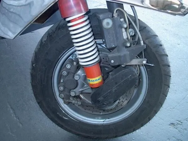

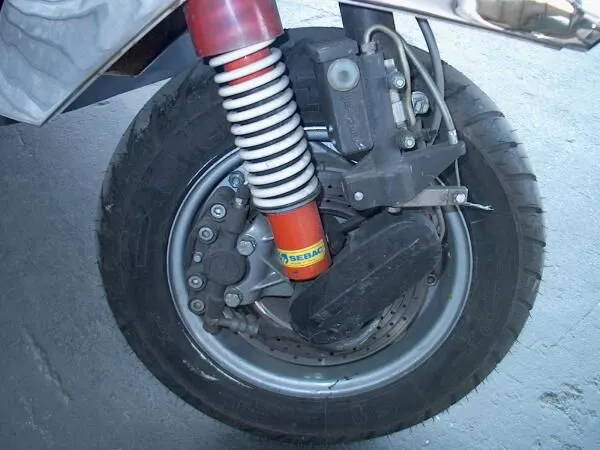

    Für ne Scheibenbremse Tüv zu bekommen ist kein Problem...
    Kannst ja auch die von einer Millennium PX nehmen, oder ne Grimeca die optisch leckerer ist.
    Hier ne Grimeca Halbhydraulisch an meiner T5
    Kombiniert mit nem Sebac Stoßdämpfer
    Gruß Maximilian

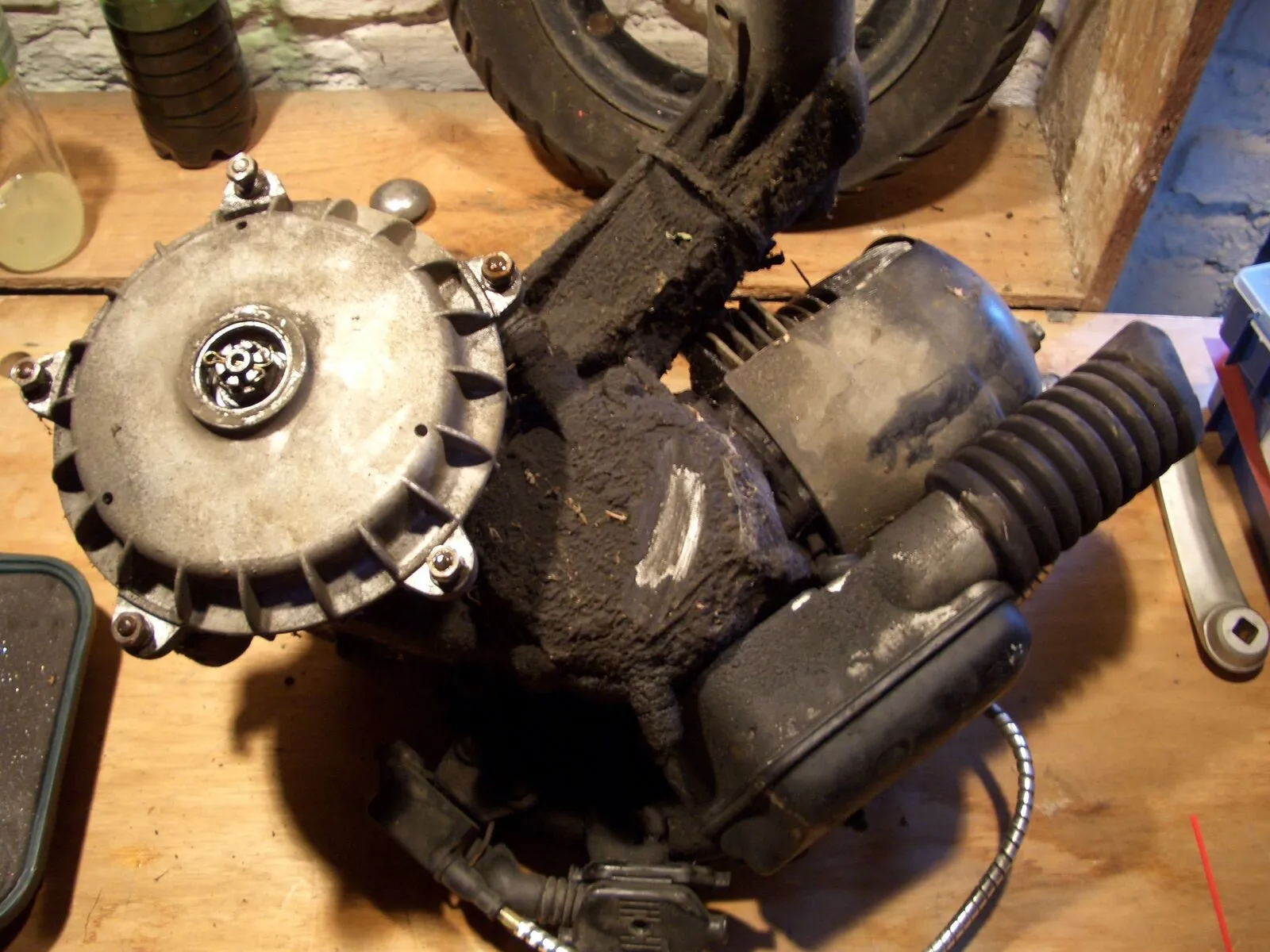

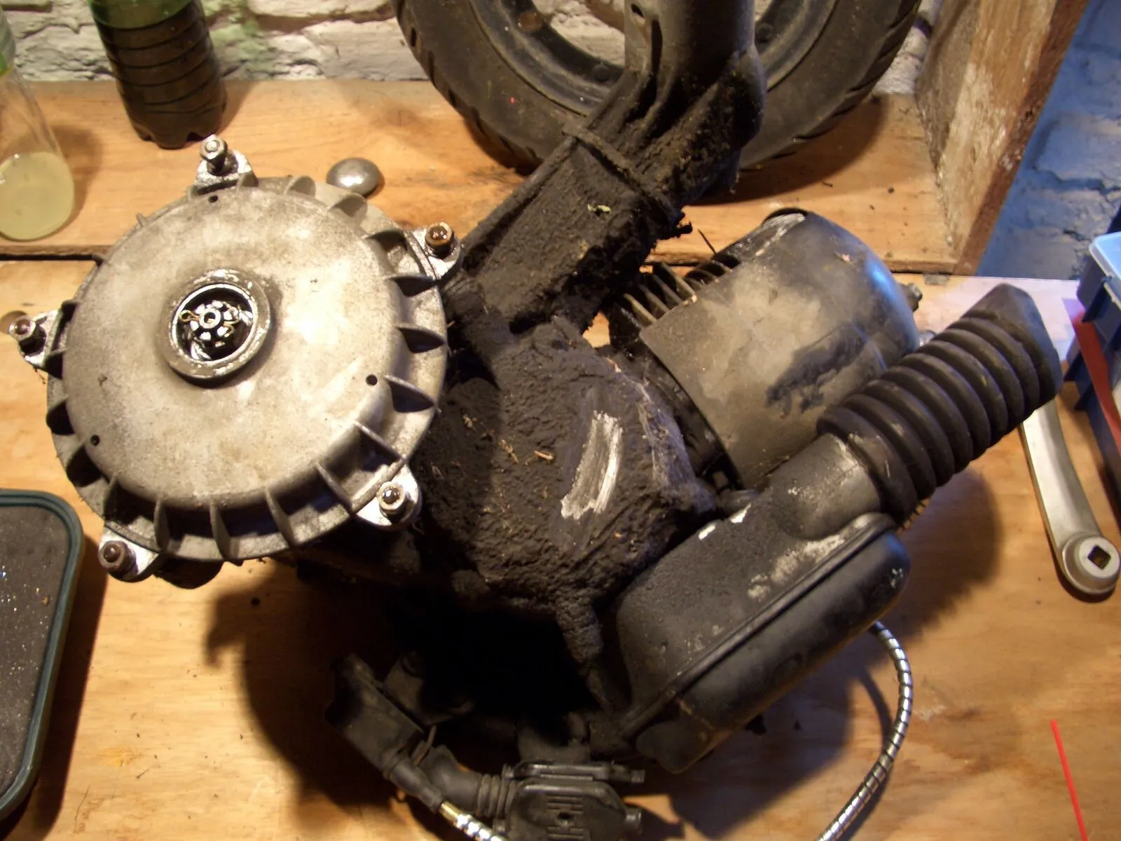

    sodala,
    bin grad dabei den motor auseinanderzunehmen.
    Der schaut aus wie sau!!!!!!!!!!!
    Original-Piaggio-80-Zylinder und Kolben schauen eigentlich ganz gut aus. Sehe keine Riefen oder Klemmspuren.
    Vergaser ist ein Dellorto SI 20 20D.
    HD160, ND52.140
    Sind das die Originaldüsen?
