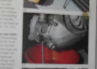

  • Dichtring Schraube Ölablaß/Öl-
    einlaß PX/T5/VBA-T4/Sprint/
    Rally/V50/PK/PV/ET3...
    für Schraube 8mm
    Art.-Nr. 39701000
    [Blockierte Grafik: http://www.sip-scootershop.com/upload/images/abbildungen/00004988_003.jpg]
    sehr wichtig
    liebers öl wechseln,als nur nachkippen
    250ccm. SAE-30 oder 40
    kein mehrbereichsöl
    wechselinterwalle alle 4000 km.
    zumindest beim ölwechsel die ablasschraubendichtung erneuern
    immer diese ori-fiberscheiben verwenden
    diese müssen ja nicht nur abdichten,sondern gleichzeitig das gewinde sichern und bei erwärmung des motors das gewinde entlasten
