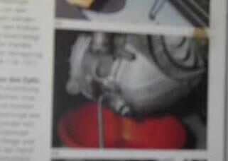

Hier ein Bild, darauf wird gerade die Einlaßschraube entfernt, die Ablaßschraube ist natürlich ganz unten.
Das dünne Ding ist das Werkzeug.
