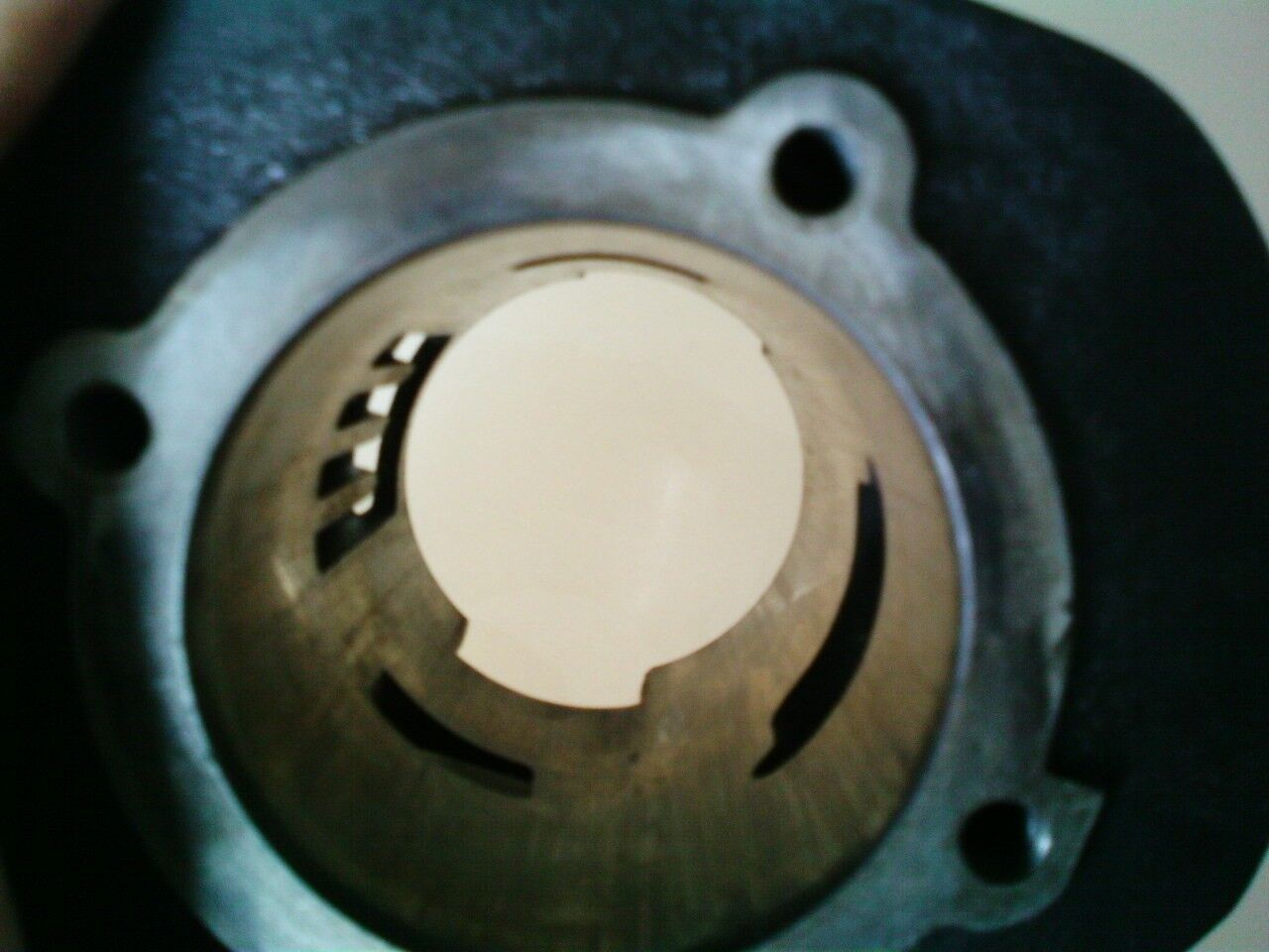

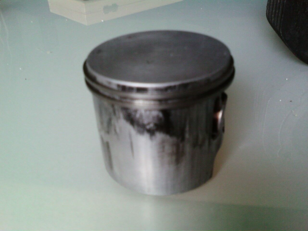

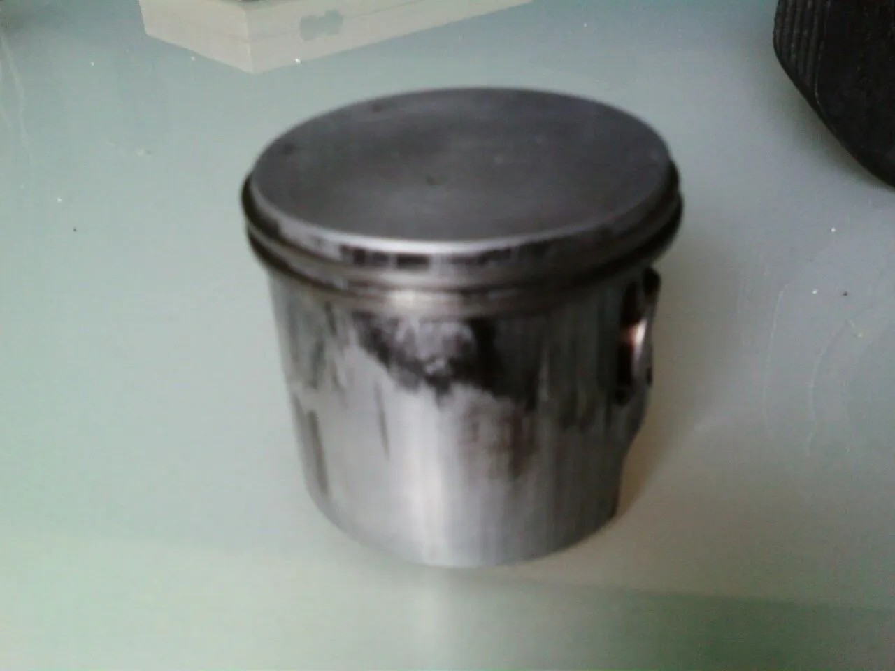

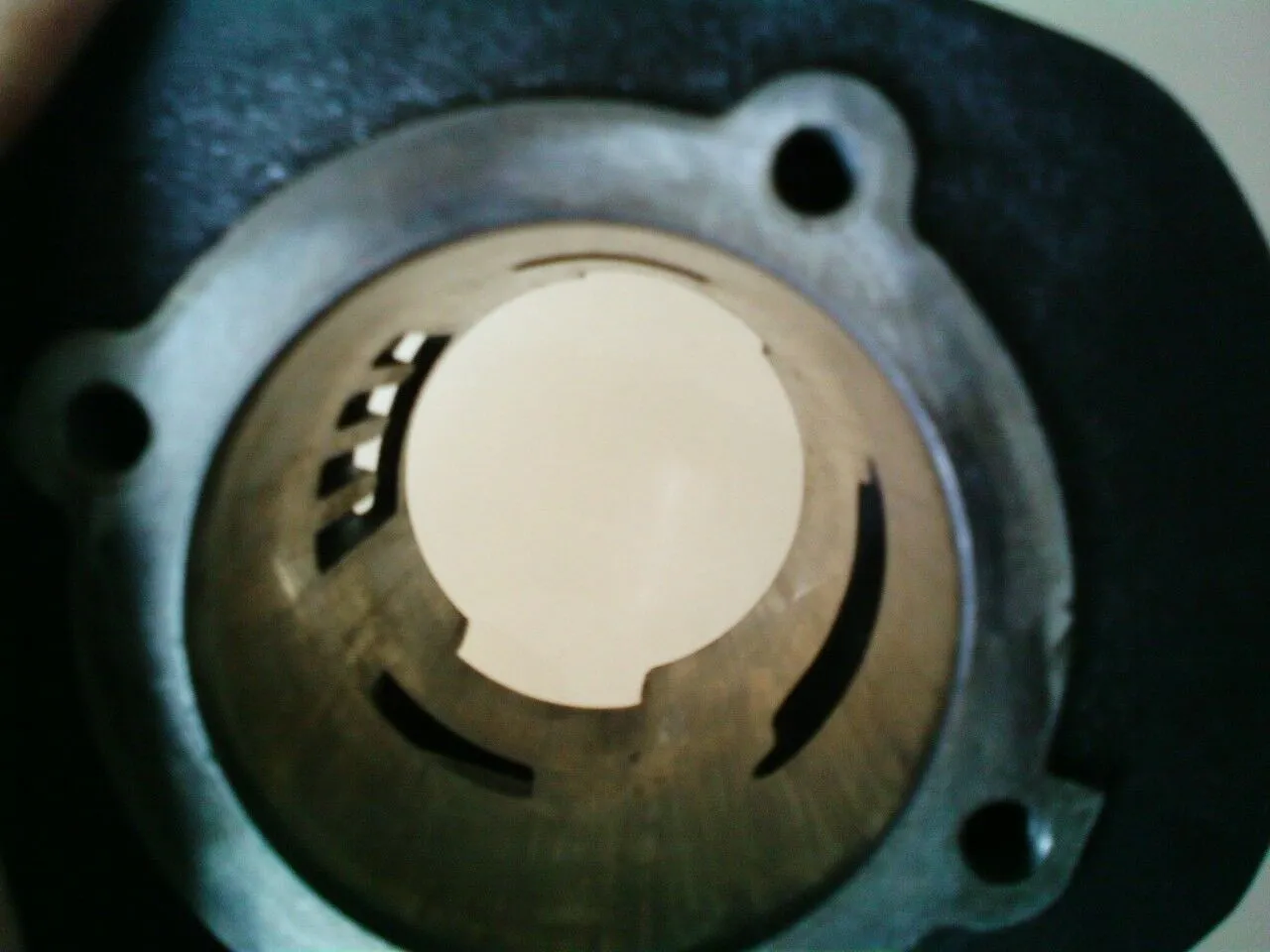

    Vorab: Sorry, hatte nur ne Handycam zur Hand.
    Was sagt ihr zu Kolben und Zylinder? Noch gut brauchbar oder? Muss was bearbeitet werden (Sofern ihr es erkennen könnt :) )?
    Neue Kolbenringe sind druff.
