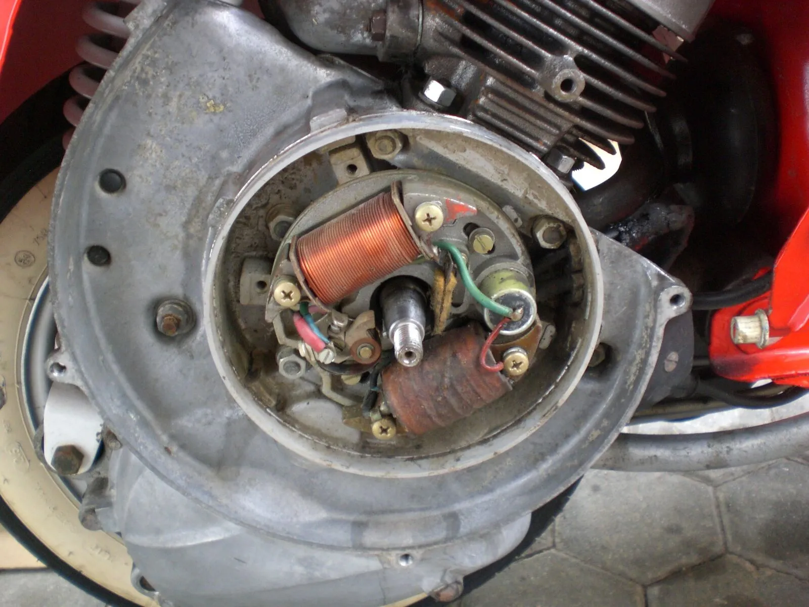

    ich hab diese zündung:
    und bekomme, bei drehzahl, knappe 30v an den birnen (v wie h) an was liegt das?? im standgas habe ich gute 14v. spannungsregler hat das ding ja nicht oder?? was kann da sonst noch hin sein??

    Hast du mit oder ohne Verbaucher (Birnen) gemessen? Wenn überall die richten Birnen drinnen sind, dann ist es ein selbstregelnder Stromkreis, der solange funktionniert wie alle Bauteile (Birnen) in Takt sind.
